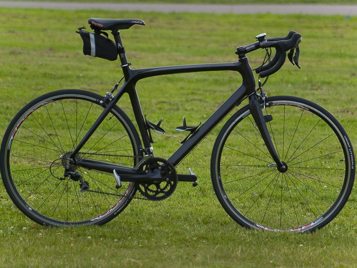

Inte min hoj men jag tänkte att den kunde passa i tråden :)

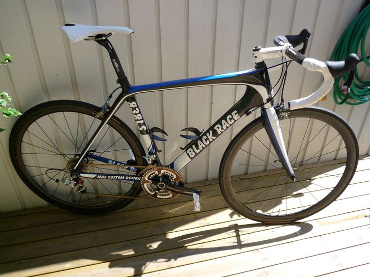

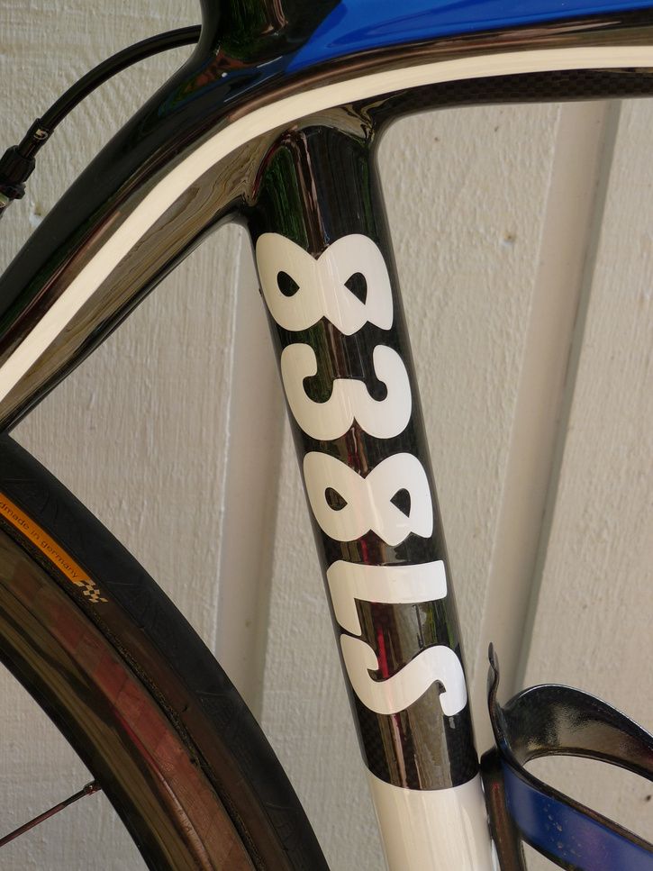

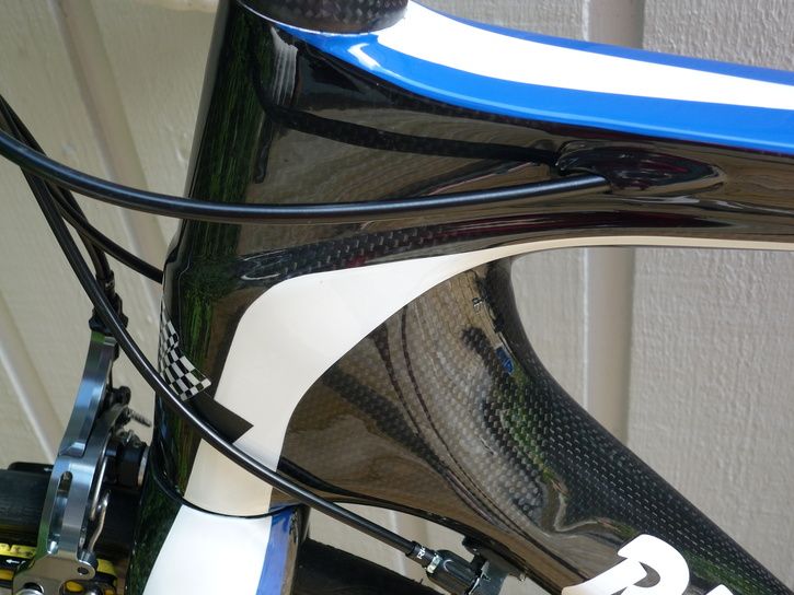

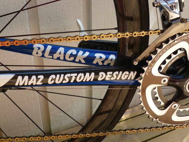

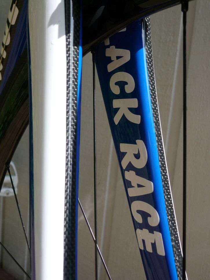

Min 838/808 äntligen klar. Lackade ramen själv, tog lite väl lång tid i anspråk. Körde fast i sista momentet med klarlacken, blev lite åt apelsin lacks hållet med små porer på ytan. Fick våtlipa ner ytan med 600 papper. Lämnade bort ramen till en lackare som gjorde ett bra jobb med sprutan. Fick Mercedes nya klarlack, en dyr burk a 1000.- kr/L.
Första bilden lite kass med skugga och sol, sista bilden med den svarta eltejpen på ramen är en temporär lösning mot skav!
Var väger cykeln? Måste hitta vågen först men det känns som under 7kg.
> burk a 1000.- kr/L.
När du ändå la all den tiden kunde du inte lagt lite på att hitta ett snyggt typsnitt?

Var är ett snyggt typsnitt, visa din ram med det snygga typsnittet. Jag är ingen designer eller grafiker och sitter inte inne med dina kunskaper.
Visa era fulkineser i carbon
Om det vore så att det jobb jag lagt ner inte motsvarade mina förväntningar så hade jag kasserat ramen. Att det finns troll som klankar ner på ens hantverk accepterar jag men då måste trollet visa att han inte är ett troll. Jsg kan köpa den ram som passar mig, men det handlar inte om att köpa utan att designa något eget.
Ok jag la först ett lager med färg, sedan ett till. Allt blev vint och snett. Våtslippade ner de första lagren. Gjorde om och rätade upp så gott det gick. Lackade det vita först sedan det blå.Tre till fyra lager Använde två komponents lack, lösningsmedel baserad=gasmask på. Testade vanlig maskeringstejp men den släpper igenom färg, körde på med 10mm plasttejp för svängda linjer. Allt finns på:http://cgi.ebay.de/1-HVLP-Spritzpistole-0-8-mm-Autolack-Airbrush-/380351717725?pt=Autopflege_Wartung&hash=item588ebaa15d#ht_1511wt_905. Det var inte den sprutpistolen jag använde men färg och lösningsmedel från Ludvig Lacke.
Måste tillägga att min kina ram 808/838 är perfekt, inga problem med anpassning av virar, bromsar eller hjul.
