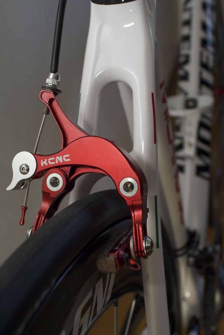

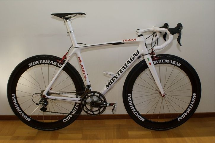

Köpte ett ramset av Globalistic här på forumet. Har bytt ut en del prylar, sadel, stolpe, styrstam , top cap, bromsar och hjulen är nya. 7,1kg väger den och jag planerar inte att sänka vikten mer, möjligtsvis köper jag ett DA 7900 vevparti för att få den enhetlig och fin.
Har visat bilder på den innan i tråden men nu är den som sagt klar. Jag tror Montemagni är märket för framtiden, detta är den första Montemagnin ever made. Kommer bli värdefull, mark my words!

Istället för ett DuraAce 7900 så skulle jag satsa på ett vevparti som jag anser står över de flesta märken och funktionalitet = FSA K-Force Light snyggt, lätt och attans bra =) , Enda minuset är priset =(
Mvh
//Fritz

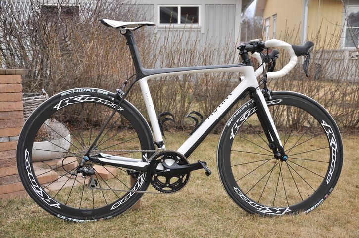

Klar lagom till vårsäsongen:
Jag är inte riktigt nöjd med placeringen av handtagen, måste flytta upp dem lite, eller vinkla upp styret lite.

HåkanC skrev:
> Snygg cykel
> De flesta föredrar en sådan här montering av
> styre och handtag (eller åtminstone ngt likn)
> http://www.tour-magazin.de/typo3temp/pics/5_abcbde
> Läs mer här:
> http://www.tour-magazin.de/technik/werkstatt/schal
> tbremsgriffe-richtig-montieren/a1517.html
> /Håkan
Ska prova det där, tack! Spontant känns det ganska extremt att rikta styränden mot baknavet, men man kanske vänjer sig. Dessutom kommer det att innebära att vingprofilen på mitt styre hamnar helt fel, vilket gör att jag kommer att tappa värdefull down-force. Om jag cyklar i 350 km/h, hehe.

Sjukt najs! Vad är det för ram? Lite cervelo över de smala bakstagen? Vad gick bygget på och vad har du valt för komponenter?
Visa era fulkineser i carbon
Ram/gaffel är FM015-ISP från Hongfu. Även styre, styrstam och flaskhållare är från Hongfu. Hjulen är från beebike.cn. På det en 105-grupp från Tyskland. Jag skulle tro att kalaset hamnar på runt 12 kkr, inklusive lackningen.
Två problem har jag haft med ramen, som kan härledas till "fulkines":
1. Nedre lagerbanan till styrlagret ville inte passa på gaffeln. Inte på det normala "banka-på-plats"-sättet, utan mer som om gaffelröret är o-runt. Skulle behöva ett ParkTool CRC-1, fast för 1,5" (någon?), för att lösa det ordentligt. Nu har jag löst det genom att såga ett radiellt snitt genom lagerbanan. Lagret rider lite högre än tänkt på lagerbanan, men det har väl mindre praktisk betydelse.
2. Den interna vajerdragningen till bakbromsen. Dels var hålen för små för höljets ändhylsor, sen var inte hålen för vajern centrerade med hålen för höljet. Så vajern gick trögt utav helvitti. Med en Dremmel eller liknande hade man fixat det snabbt, att handjaga med nålfilar tar lite längre tid.

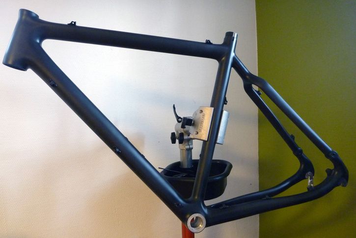

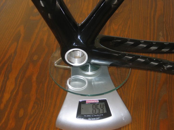

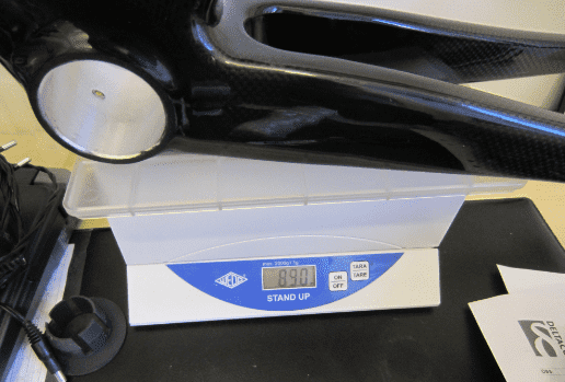

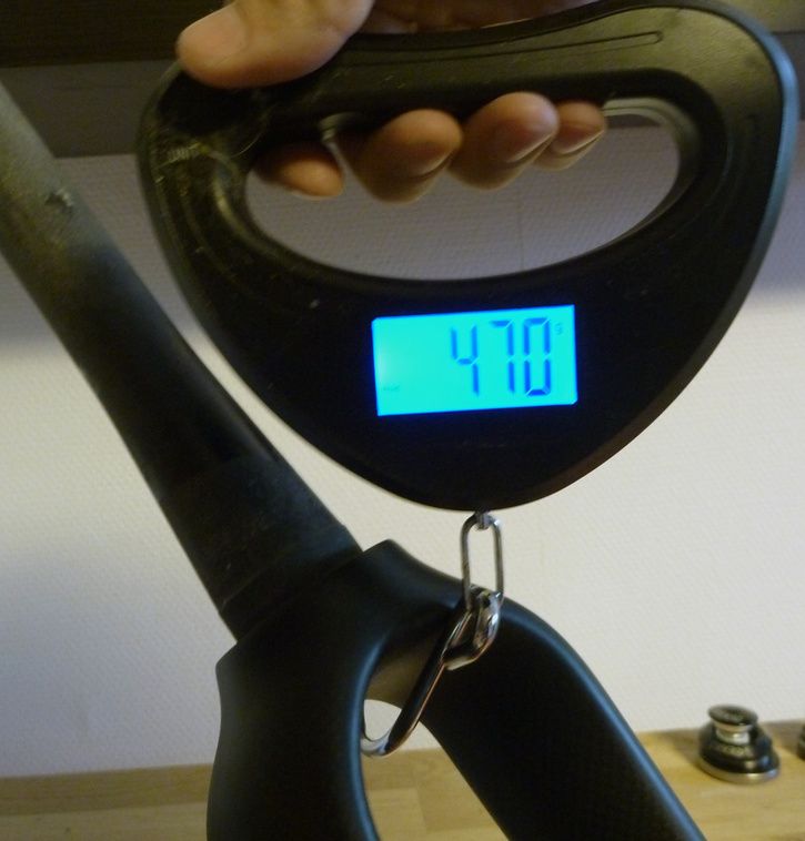

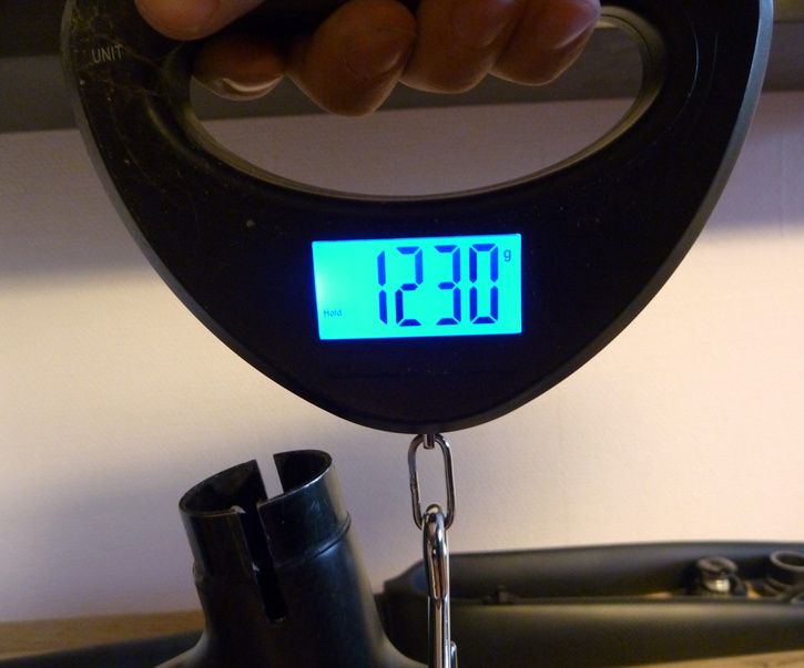

sådär, dök upp ett paket på Konsum idag...
Kolfiber Cyclocross med skivbromsfäste från Ican
Såg riktigt bra ut...
Ramvikten stämde bra med uppgiven vikt (icke kalibrerad våg ;))
Gaffeln var 90 g tyngre än vad de uppgav men det är väl närmast en fördel, förhoppningsvis lite stabilare.
519$ för ram, gaffel, styrlager lite spacers och frakt... och sen ca 450kr i tull.
Kommer nog bli genomgående Shimano 105 men jag har svårt att bestämma mig angående hjul, funderar på DT350 nav med Crest fälg och antingen D-light eller Revolution ekrar från actionsports.de... Men har ingen direkt koll på hållbarhet på den kombon, några andra tips?
