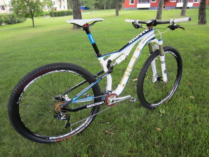

Kommer inte så mycket längre i kväll...
Visa era fulkineser i carbon
MTBiker skrev:
> http://happymtb.org/forum/file.php/1/file=181282/f
> Snyggt. Är Montema det nya vita?
Haha, nope. Men tanken är ju att vevpartiet ska "täcka" så det ser ut som att det ska står MONTEMAGNI
. Dessutom ska det "passa" in med Montemagni på bakstagen i bakgrunden där Hela namnet står med.

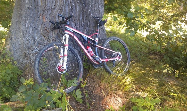

Ja, nu är bygget nästan klart. Ska nog sänka styret lite till och kapa gaffelröret.
Ramen är en FM-029 från Dengfu med intern vajerdragning. Hjulen är från Fuzhou Just. Athena reglage och växlar, Centaur bromsar.
Vikt med pedaler ca 7,6kg. Hjulen väger 1640gr + snabbkopplingar, så här kan man göra en del om man vill.
Totalpris med frakter och klibbor, ca 16000:-.
Kopierade designen på hjulklibbor av tidigare byggare här på forumet, hoppas att det är ok!?
Hojens namn är eget och vet man vem jag är så fattar man... Passade på att trycka upp likadana klibbor till lillgrabbens 16-tummare från Biltema samtidigt, det blev kanon.

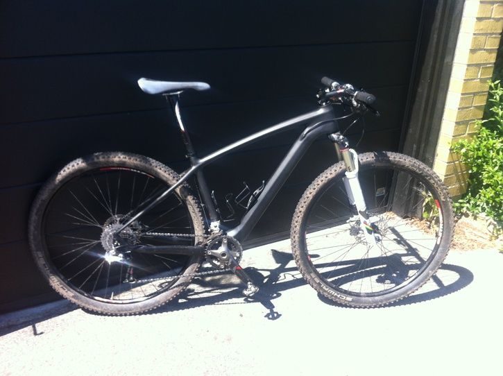

Globalistic skrev:
> Nästan "klar" men är cykelbar.
> Här e lite bilder.
Snyggare än min!

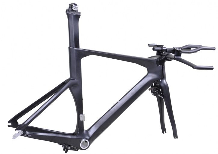

Hej på er.
Jag har lite huvudbry och skulle behöva hjälp av experterna på kinakol.

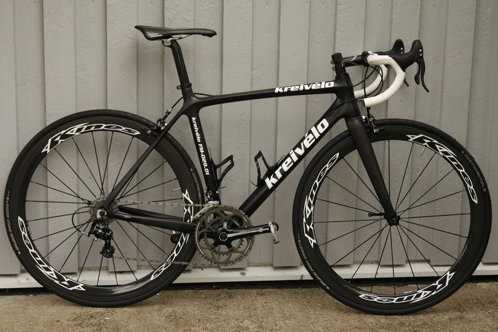

Byggde ihop en FM098 i vintras (första bilden) och har hunnit lägga några mil på den, funkar kanon.

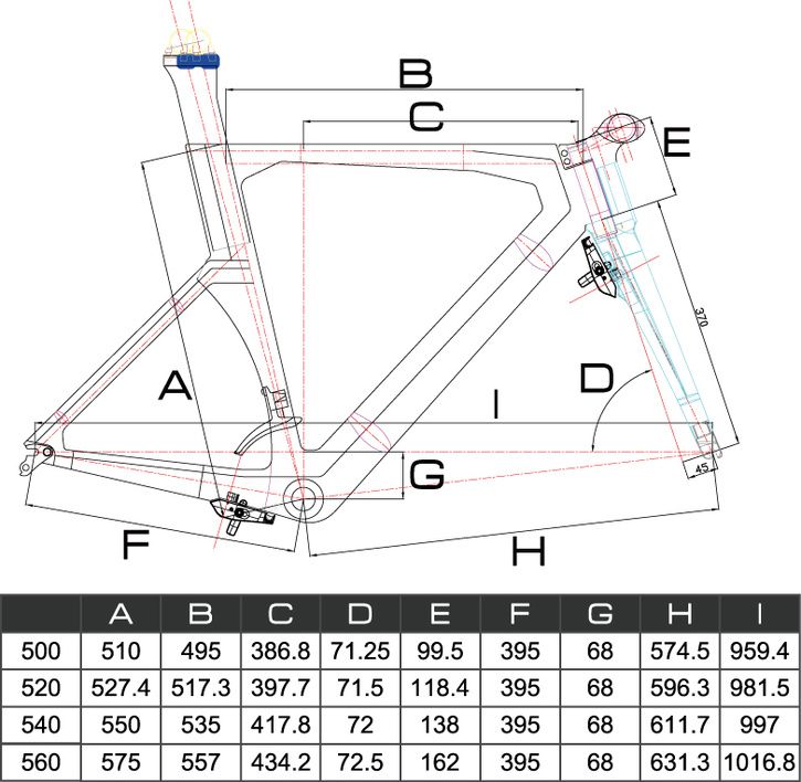

Nu har jag blivit sugen på en tempocykel och fastnat för Dengfu FM069 (Övriga bilder).
Problemet i det hela är ju naturligtvis storlekarna (eller bristen av dom rättare sagt)
Min racer är en strl 61 och passar mig bra är 192 lång, även competitiv cyclist tycker att jag ska ha en strl 60-63 på tempocykel.
Kan någon hjälpa mig att tyda geometrin på dengfus tempo, tillverkar dom bara den i små storlekar eller räknar man annorlunda på tempohojarna? Kanske (hoppas) en strl 56 skulle räcka till långskånken.
Tack för hjälp
Mvh Per
