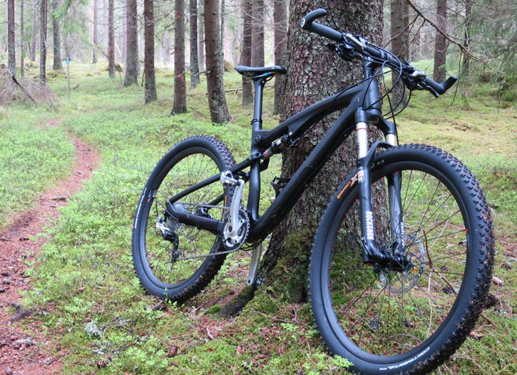

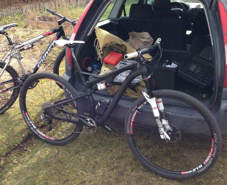

FM036 med DT-Swiss XMM 100mm + X313 (dual lockout), XX1 och lite Ritchey, Selle samt Eastoncarbon.
10,1kg med Thunder Burt Snakeskin på ZTR-crest/DT 240-nav och tunga Candy-pedaler. Den har gått 20 mil och jag är toknöjd!

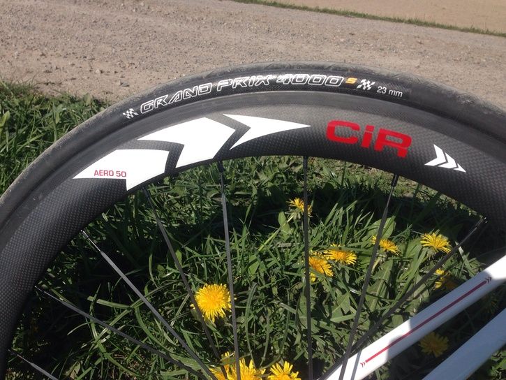

Hjulen tilltalade mig estetiskt och var förbannat billiga, billigare än de helsvarta kanttrådarna från CarbonZone jag först bestämt mig för. Blev därför ett par sådana.
Hjulen är snabba som satan och det är allt jag begär, skiter i loggan.

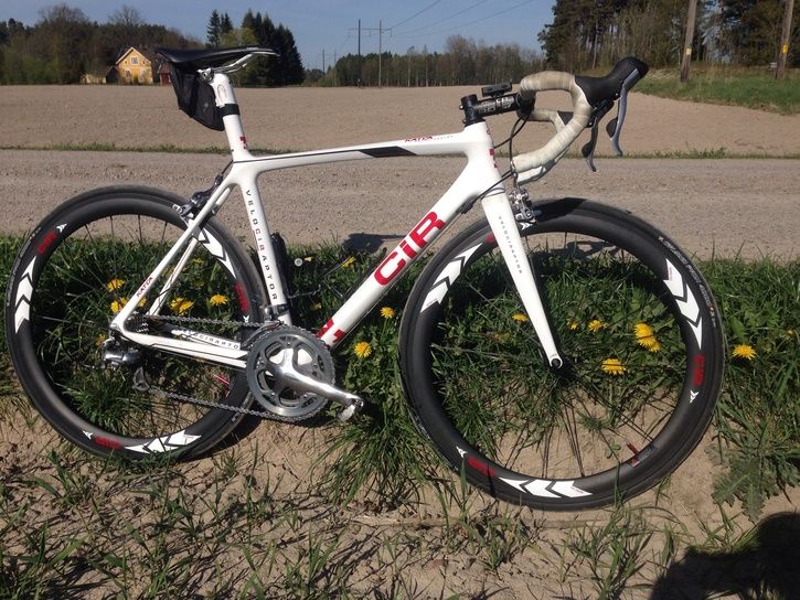

Har klibbat om den lite sen i fjol, var inte riktigt nöjd.
Samt skaffat matchande hjul.
Nu ska det bara på en svart styrlinda, sen är den (nog) färdig.

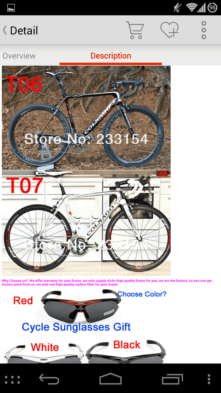

Hörru Skogling, kolla va jag hittade på aliexpress. Ser bekant ut på nåt sätt... ;) Inte bara Bang's hoj som är Kina kändis nu.

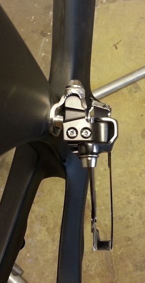

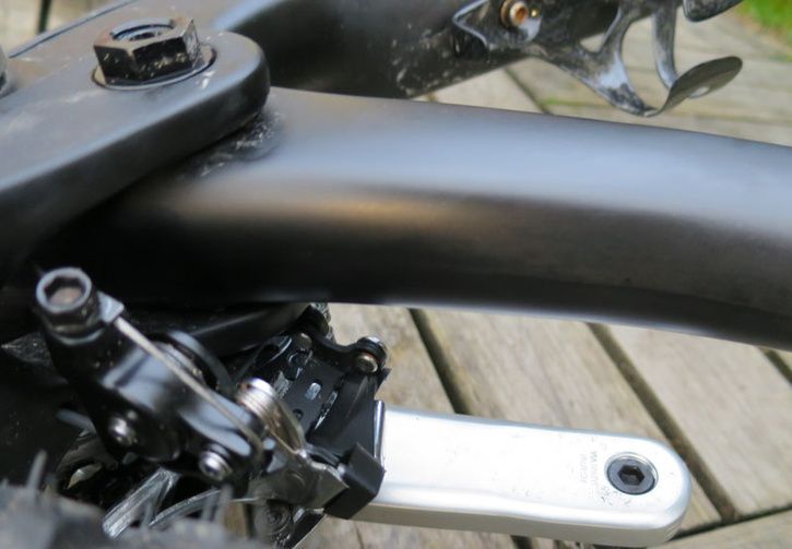

Har börjat skruva på min fulkines "Made in Hong Kong" och har stött på patrull...
Jag tycker att skruvarna som håller plattan till framväxeln är för höga och gör att växeln kommer snett. Vill ha lägre skruvar. (Växel = Ultegra 6700)
Ska jag ta fram vinkelkapen och fräsa av skruvarna eller finns det lägre skruvar?
Skulle hellre ha lägre skruvar men var hittar jag såna?.
RF helst och måste väl inte var insex. Inget man ställer sig och skruvar på vägen direkt.
(Hoppas jag...)
PS.Brukar ni använda "gängkladd" eller lim(?) som gör att skruvarna inte skruvar upp sig?
Inte lim men något som låser skruven. Gängtejp? Läste att det fanns Loctite 242 tex.
Var ska man använda och var ska man INTE använda gänglåsare?
Visa era fulkineser i carbon
Du får nog leta en annan modell av skruv. Slipar du ner dom sabbar du härdningen. Jag kör alltid loctite (gängkladd) när jag skruvar fast något, men det härrör mest från gamla mc och V8 där allt vibrerar lös :)
Till min växel så tog jag ett par skruvar som följde med en flaskhållare, en liten rostfri med en lite kullerskalle på och insex.
Tack JerryEriksson och Belse! Flaskhållarskruvar har jag också (någonstans).

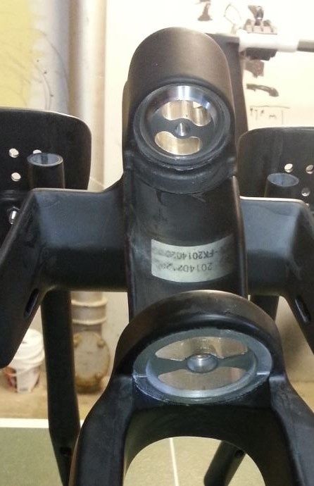

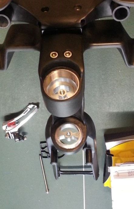

En fråga till då. Tror att jag vet men ni vet säkert bättre:

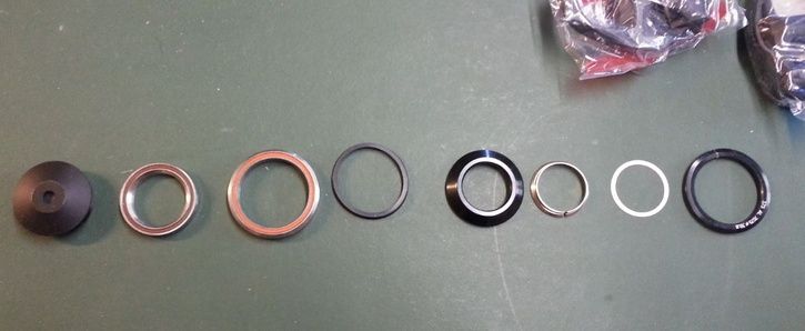

Ramen påminner om Argon18. Bild 1 föreställer framgaffeln och styret. Ringen/"compressor" i mitten i den övre delen går att skruva ner så att den trycker mot det övre lagret (1 1/8" ?)
Den undre delen är konisk och trycker mot det undre lagret (1 1/2" ?)
Den långa skruven nere till vänster ska gå nerifrån och upp.
Bild 2 samma sak fast underifrån. "Compressorn" är också konisk och centrerar lagret.
Bild 3 är ramen fram. Det mindre lagret går i upptill och det större nertill.
Och så till frågan... :)
Bild 4 är vad jag har. Jag tror att (från vänster) :
1. Täcklock för att inte få in sportdryck, svett osv i lagret
2. Det övre lagret
3. Det undre lagret
4. En gummiring som jag hittade inne i 5:an. Skulle funka som tätning ovanpå övre lagret (2)
5. Används inte här
6. Används inte (för då kommer inte "compressorn" att centrera mot lagret
7. Bricka, tror inte ska användas
8. Används inte
Någon som monterat något liknande lager? Min "LBS" visste inte hur det skulle va, fast kanske också berodde lite på att det var en "fulkines". :)
Hur ska jag spänna lagret? Enligt manualen för Argon så är det den undre skruven som ska dras med 8 Nm. Skruven ska ha Loctite 242 på sig, vilket gör att den fäster mot den "compressorn".
Eller?
Edit: Fel, man spänner lagret med kompressorn, skruven bara låser fast kompressorn. Väl?

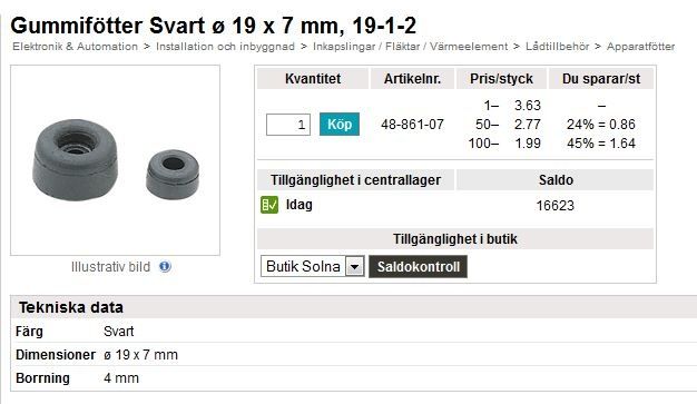

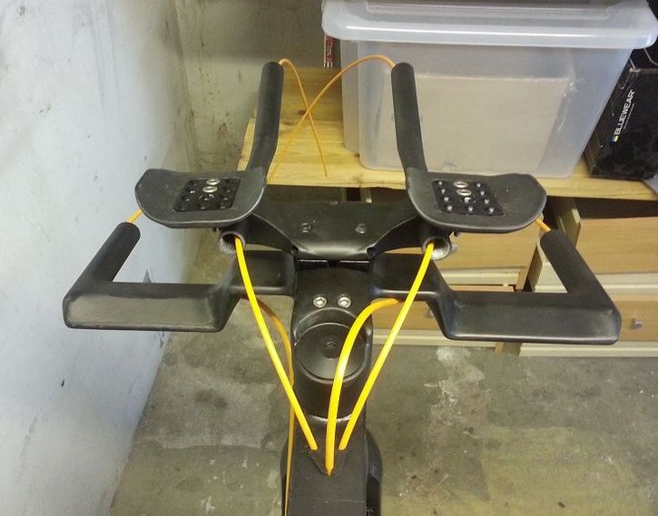

Någon som har tips på någon "kork" att sätta i ändan på tri-pinnarna?
Visst, funkar utan också men ändå... (Baktill där vajerhöljet går in.)
Vet att de kollade pinnarna på Kalmar IM. Att kracha in i pinnar utan kork blir ju lite som en hålpipa..
Dessa borde bli bra? http://www.3tcycling.com/small-parts-aerobars/extension-hole-plugs
Ah, så långt tänkte ju inte jag. Måste skaffa kork/plugg asap.
Får se om det blir 3T, fast de finns nog inte i Sverige.
Jag leker just nu med tanken att köpa 2 av dessa:
Pinnarna är 19mm och växelvajern är 4mm... och ELFA finns ju i stan.

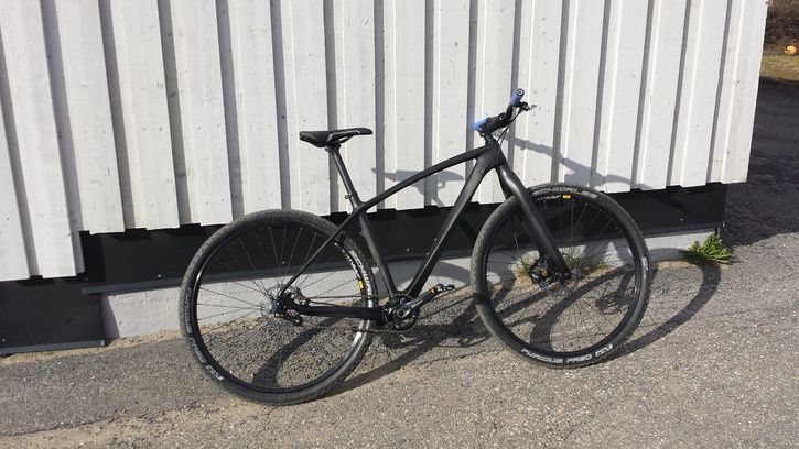

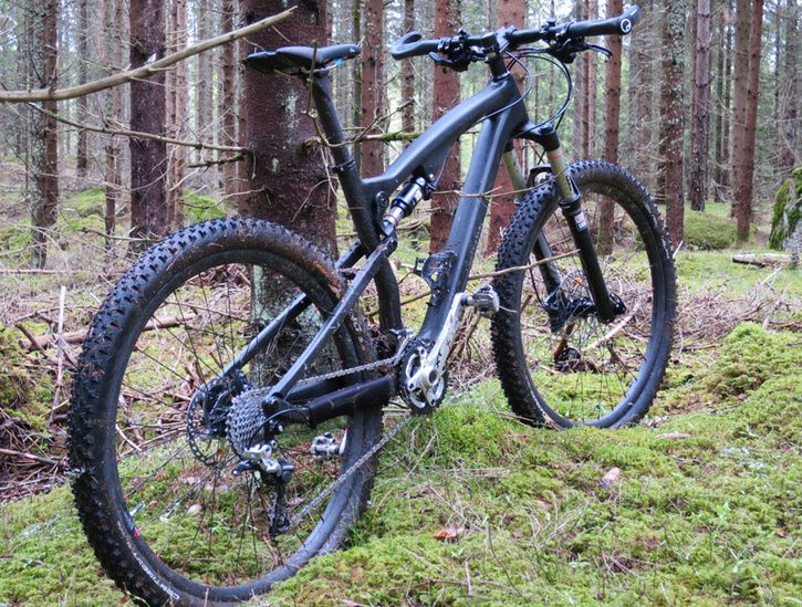

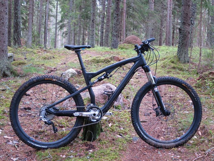

Mitt bygge är klart en YS-FM169 från YISHUNBIKE jag köpte även ett hjulset XXR650-30. SLX bromsar XT 10x2 växlar med Shadow+ Reba fram och Monarch XX bak. X-king 2.4 Protection. Vikten hamnade lite över 12kg. Cykeln är rask och rapp vevhöjden är 340mm och jag har 165mm vevar. Kedjestags längden är 435mm. Jag köpte alla grejer av Bike Components.

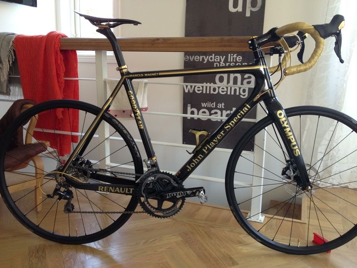

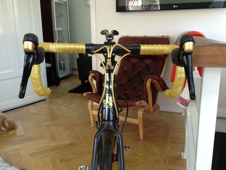

Mitt bidrag.
Ram, styre, styrstam,stolpe och sadel från Flyxxi
105 grupp
Bromsar, vajer till hydraul från hope
Hjul shimanno mt55
Vevparti Roto 3d
Velager shimano saint
Guldiga detaljer, höljen från blandade ställen.
Om du mäter inner- och ytterdiameter på pinnen samt ytterdiametern på vajerhöljet kan säkert nån vänlig själ hjälpa till med en 3d-skrivare. Jag har gjort expanderändpluggar, lite samma tema.

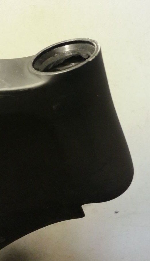

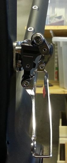

konstruktören skrev:
> Bild på framväxeln
Hoppas verkligen jag har fel nu men ser ut som sadelröret är knäckt.
> > Bild på framväxeln
Ser snarare ut som någon typ av skyddstejp?

Macmagnet skrev:
> Mitt bidrag.
> Flyxxi
> 105 grupp
> Hjul shimanno mt55
> Vevparti Roto 3d
Kul! Snyggt! :)
> > Bild på framväxeln
Tack för en hemsk eftermiddag på jobbet Martin Jag hatar dig :) Annars var jag också helt övertygad om att den nya ramen var helt kaput men det vara nog bara en lömsk spegling kombinerat med smuts
