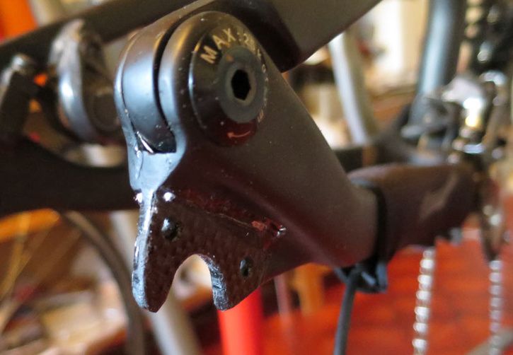

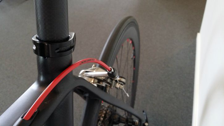

Jag tyckte bakgaffeln var lite sladdrig. En av bussningarna var lite lös så den fick jag dra åt sedan behövdes bakhjulet justeras. Sist så var flänsen som används för att fästa axelinfästningen med. för tunn och lätt konisk. Så infästningen glappade för mycket. Detta fixades genom att lägga på ett lager kolfiber på båda sidor jag använde bitar av en isskrapa för att få till en plan yta. Nu funkar cykeln finemang inget glapp. Det är dock möjligt att original glappet inte har någon praktisk betydelse men det kändes inte riktigt psykologiskt. Cykeln funkar nu klockrent och jag är väldigt nöjd med den
Extra kolfiber
Fästet monterat utan glapp
Länk till ramen
http://yishuntrade.en.alibaba.com/p...0_BB92_mountain_carbon_bike_frame_YS_169.html

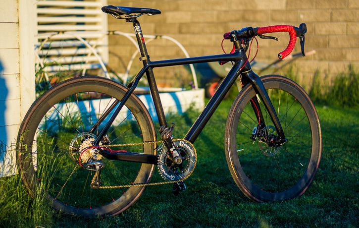

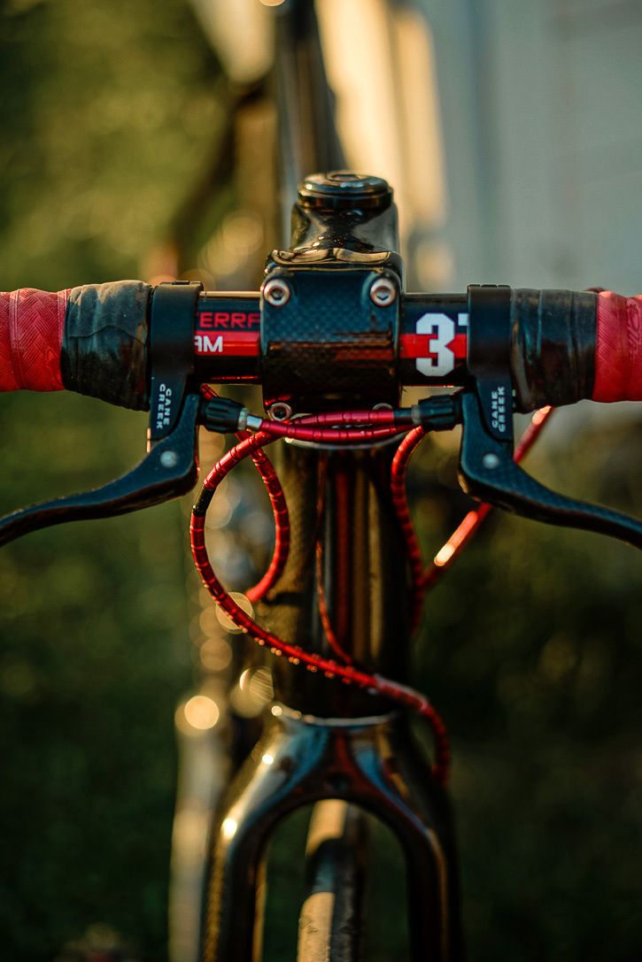

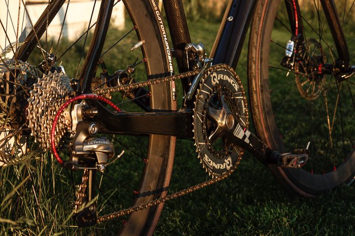

BAKOM KULISSERNA: Huddinge Svettopendlers
Här tar jag med er bakom kulisserna och visar hur ett pendlarKOMmonster blir till. Allt från den lilla speciella del av Huddinge/Stensängen som fostrat Stockholms Colombianer i form elitpendlare som mig och Supertramp.
RAM: CX Kolfiber fulkines
GRUPP: Ultegra (vevparti SRAM Red med Q-Rings, kedja GULD KMC)
HJUL: Kolfiber 50mm med Gator Hardshells
BROMSAR: TRP HY/RD hybridhydraulik
SADEL: Ergon
LINDA: Lizardskinz 3.2mm
EXTRA: Cane Creek kolfiber crosstop (för att kunna snacka telefon samtidigt som man blåser rödljus på vintern)
PEDALER: Time iClick Carbon
STYRE: 3T ErgoTerra kolfiber (så smalt det finns)
VAJRAR: Nokon Röda (sicket helvete att dra!)
Och så bilder:

Grym som 17! Vad landade du på prismässigt?
Visa era fulkineser i carbon
@Akoa:
Hmmm svårt att säga. Denna gång var det bromsar, ram, vajjrar, bak/framväxel, kedja samt däck och linda, kassett.
Tror det gick på 8" eller nåt. Men då hade jag ju styre, växelreglage, vevparti + Q-rings, hjul, nsadel, sadelstolpe + ANNAT.

Storleken är 50, tror inte det finns mindre i modellen. Men det är ju en CX, min racer är en genuin pygmehoj.
MEN vilka bromsar, klart Commuter Bowling anpassade.

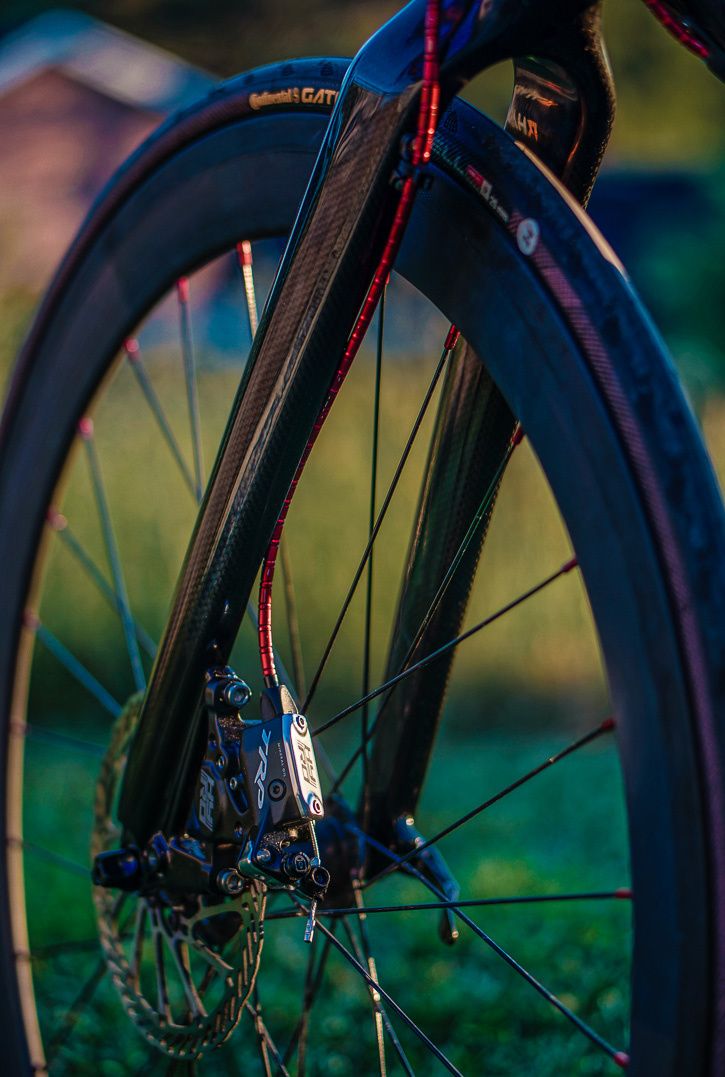

Stuvstaix,
Så det är stor skillnad mellan dina TRP HyRd jämfört med TRP Spyre/BB7 med avseende på bromsverkan?
Jag har TRP Spyre på min cx, men gillar de inte alls. Bromsverkan är förvisso tillräcklig om man har händerna i bocken och bromsar hårt. Men med händerna uppe på styret och bromsning med ett finger händer det inte mycket. Jämfört med de hydrauliska skivbromsar jag testat till MTB är TRP Spyre mycket sämre.
fty skrev:
> Stuvstaix,
> bromsverkan?
Jmf med BB7 är det sinnessjuk skillnad.
Med Nokon-vajrar är det som helhydraulik.
Inte testat Spyre.

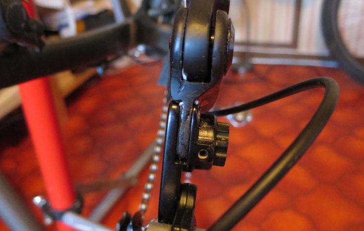

Här kommer en dum fråga vad gäller intern vajerdragning på min kinahoj, framförallt på Dengfu FM086 ramen säkert för andra ramar också. Nåja, hur är tanken med cable stop på för front derailleurn? Som det är nu så sitter den fast i deraillerun, och i andra änden i shiftern, men det måste ju vara en cable stop någonstans som gör att man kan spänna fast vajern.
Slut på dum fråga. Tacksam för tips =)
> vajern.
Du behöver nog en sån här:
http://www.cyclecomponents.com/komp...en/bbb-lineadjuster-vajerstrackare-svart.html

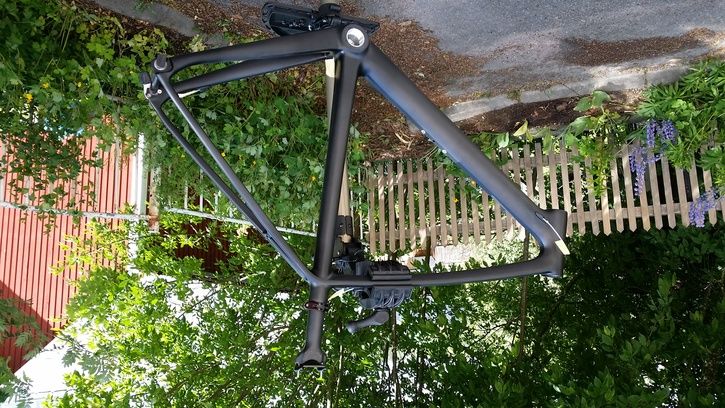

Fick hem en FR321 i veckan som ska bli cykel om en vecka eller så. Någon som kört denna ram? Inte sett någon direkt som testat efter googlande.
Hur är det med den interna kabeldragningen, det går små plast slangar som vajrarna får plats i, men jag antar att man ska sätta på stopp för höljet när de kommer in i ramen och köra naken vajer i ramen?
Edit: Som alltid är bilderna upp å ner, lev med det.

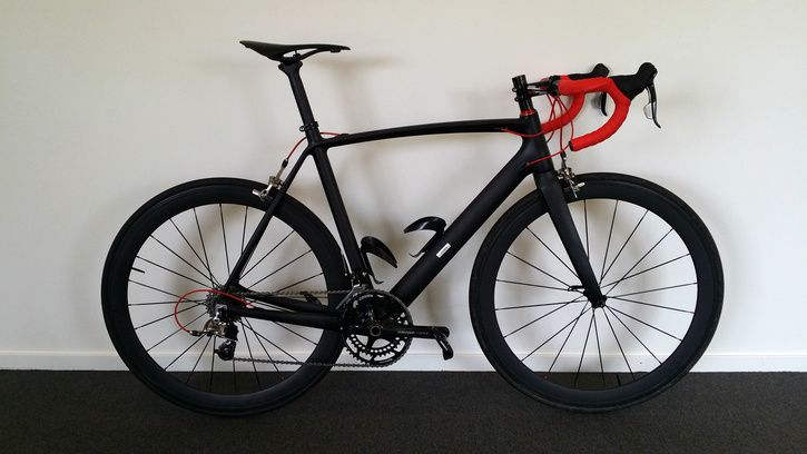

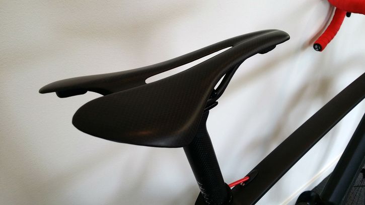

Nu börjar äntligen min kolräser bli klar. Väntar fortfarande på ett kolstyre, men det tar nog ett tag innan det kommer så satt på det gamla styret. Vikt ~6.6 kg som på bilderna. Har cyklat 10 mil och den rullat på bra, som vilken cykel som helst. Ja, jag var och är fortfarande lite skeptisk till sadeln, även om det har fungerat bra hittills.
Lite osäker vad det har kostat mig, har haft det mesta hemma redan innan. Skulle lägga en gissning på omkring 13 000 kr. Har haft väldigt tur med tull och moms.
Ram: FR321 56 cm (1018 g)
Framgaffel: FR321
Bromsar: SRAM Force
Bakväxel: SRAM Force 10s
Framväxel: SRAM Rival 10s
STI-reglage: SRAM Force 10s
Vajrar/höljen: Jagwire LEX
Vevparti: SRAM Force 130bcd (med Qrings 53/39)
Vevlager: SRAM BLACK BOX GXP CERAMIC
Styrlager: Aerozine XH857 Integrated Tapered
Styre: Bontrager alu 42 cm
Styrstam: Noname SLX 80 mm
Sadel: FR321
Sadelstolpe: FR321
Hjul: Noname kolfiber 50 mm tub

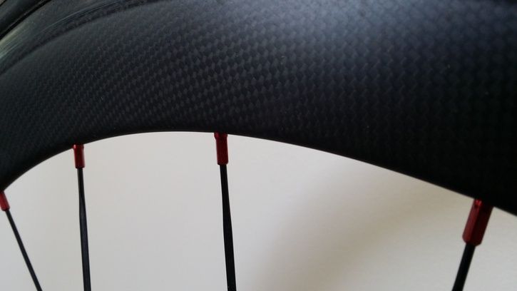

    43.6 KB · Besök: 57
    38.1 KB · Besök: 58
    29.4 KB · Besök: 58
    29.5 KB · Besök: 54
    47.9 KB · Besök: 43
    40.9 KB · Besök: 53

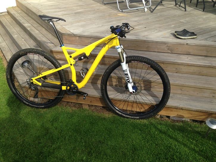

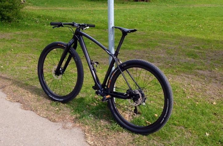

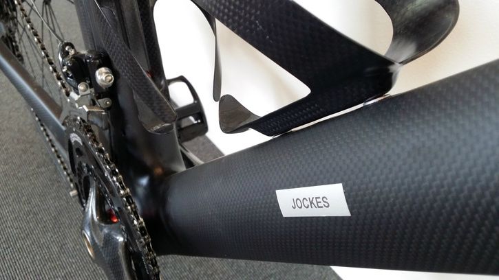

Mitt bidrag...
Väldigt nöjd de få milen jag kört, men mest nöjd över jag lyckades bygga ihop den utan större problem! Blir en uppgradering till Sid XX så småningom...
    106.9 KB · Besök: 44
