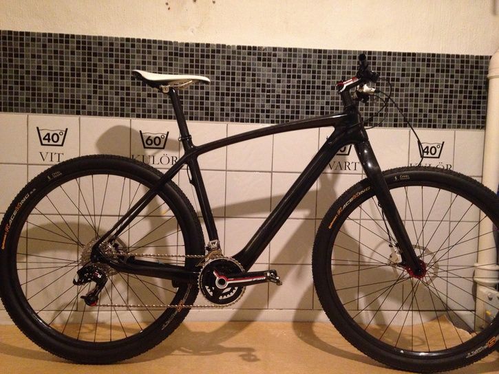

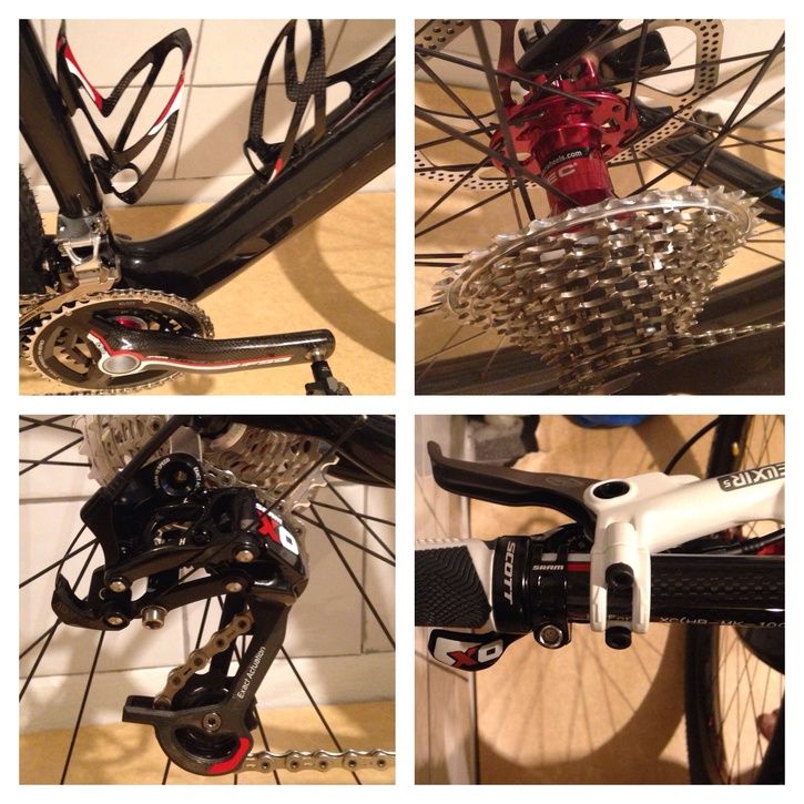

mtberg skrev:

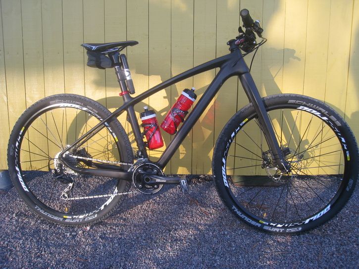

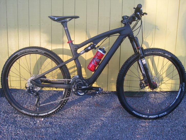

> Den här Kinesen blev klar igår och fick sig en
> åktur i dagens vårsol. Gick som en klocka. En
> himmelsk hellasoptimerad stig&stökmaskin, helt
> enkelt.
Oj vad stilig! En sån ram har ju jag varit sugen på att bygga ihop något av också.
Beställde du den lackad i egen design? Är det en 18 el 20" ram och hur lång är du?
Hur känns storleken?
Du borde eg. ha en byggtråd på ett så coolt bygge!! :)

18" och jag är 180. Känns helrätt. Funkar bra att trampa ur på transportsträckor med Lev:en i XC-läge och dämparna låsta, känns inte som att större ram är ett större problem än större kraft i benen... I stök och bök är den heller inte för stor utan rent av mycket smidig. Mycket smidigare och mer lättmanövrerad än någon av de andra hojar i motsvarande storlek jag brukat på Hellasunderlaget, inkluderat en titan XC-räser, en FR Ventana El Chamuco, en gammal C-dale Super V-Raven och en ännu äldre helstel GT Karakoram.
Ja, jag kanske skulle lägga upp en byggbeskrivning? Det blev ju trots allt ganska bra det där. Beställde lacken utifrån en skiss och fick ett designförslag, måste säga att det blev på pricken!

Mycket snyggt! Vad har du för bakdämp och hur fungerar den? läste på linkagedesign att kines-29ern inte är så trampeffektiv i länkaget och att det är tune'en på dämparen som gör den till en bra xc-cykel.
Skulle du rekomendera ramen för AM-cykling?

Det är en RS Monarch RT3 och även om det egentligen är lite för tidigt att avgöra än så känns det dock som det är den svagaste länken i bygget. Men det gick så snabbt pga riktigt lågt pris att jag inte ens märkte att fingret tryckte på köpknappen... Det stämmer nog hursomhelst bra det att länkaget kräver en del av bakdämparen på dom här ramarna. Kan ju tänkas att det blir en akteruppgradering vad det lider om man får för sig att trampa långlopp med den här hojen.
Jag kommer att AM-hoja på den här alla dagar i veckan så länge det handlar om att cykla både uppför och utför. Jag är en medelålders gubbe och utför inga större flygturer frivilligt så jag klarar mig med 120mm. Om det, vilket det väldigt sällan gör i mitt fall, handlar om enbart utför så tar jag hellre min Ventana med flackare gaffelvinkel, stryktåligare ram och mera slag, men förstås också ett antal flera kilon att släpa på.

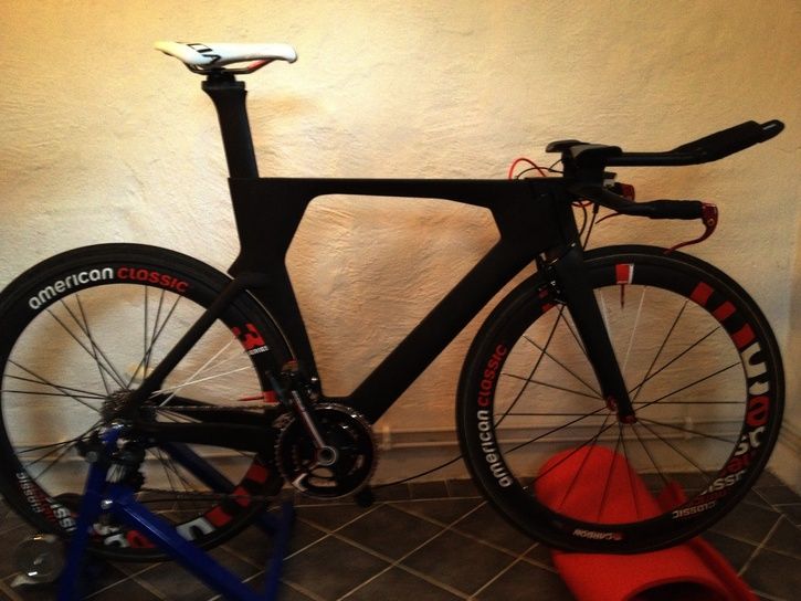

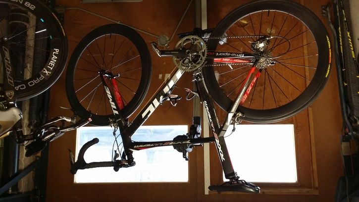

Min Dengfu-fm029 i en regelvidrig bild.
Utrustad med Ultegra 6700-komponenter, Specialized Toupe-sadel, 50 mm kanttråd Farsportshjul, ett par alldeles för tunga Bontrager-flaskställ samt snabbkopplingar och sadelklämma i titan/kolfiber från on-one.
Väger in på ca 7,5 kg i dagsläget.
Har faktiskt inte importerat något från Kina själv, utan köpt ram och hjul begagnat i Sverige.
Har nu ett kolfiberstyre med en integrerad styrstam på 120 mm (fick med vid köp av ramen) vilket är för långt för mig. Byter gärna till ett liknande styre med kortare stam (eller några hundralappar) om någon är intresserad.

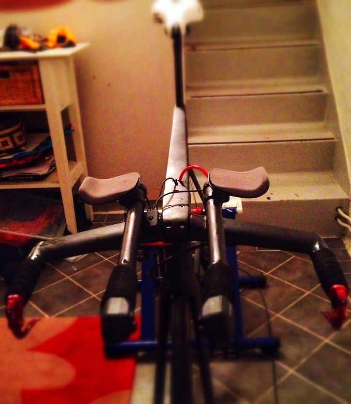

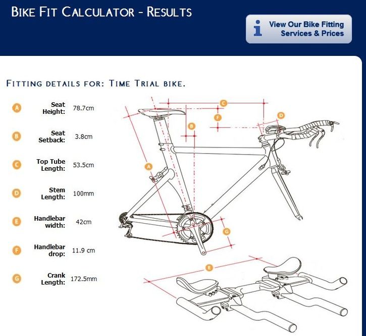

Hm... jag räknade fram vilken storlek på ramen jag skulle ha och den storleken hade speedercycling i lager. Sedan kollade jag med en kompis som har en "riktig" tri-cykel, räknade om och kom fram till att jag behövde en nummer större. Och se! Den ramen hade de också i lager! Bara betala och vi skickar den innan helgen. Skrev de.
Så jag betalade in 24 Mars. De skulle lacka ramen svart först och den skulle skickas till helgen. Fick svar att de tagit emot pengarna. Sedan blev det ganska tyst. Från att svarat i princip dygnet runt och även på helger. Fick svar igår och då hade man visst missat... Just den storleken jag ville ha fanns inte så man var tvungen att springa ut och leta kolfiber och få igång produktionen "as soon as possible". Frågade vad de menade och nu var det 21 April som gällde.
Så vad tror ni?
1. det fanns aldrig någon ram, de ville ha pengar först innan de börjar bygga.
2. de bara förhalar för att komma förbi PayPal 45 dagars gränsen.
Ska jag dra öronen åt mig?
Vågar jag beställa komponenter innan jag har ramen i handen?
Fan sommaren är ju runt hörnet. :(
> de.
> Så vad tror ni?
> 45 dagars gränsen.
> ramen i handen?
Börja tidigare nästa gång ;)
Visa era fulkineser i carbon
? Jag hade bara tänkt bygga EN cykel. Är det farligt att bygga själv? Måste man göra det fler gånger?
Tror faktiskt jag beställer delar innan ramen. Så har jag nåt att klämma på under tiden. Har tänkt Ultegra6700 10delat (6810 bromsar) men osäker på växel reglage och bromshandtag. Tips? SRAM 500TT är snygga (och inte för dyra) och jag gillar R2C men de ska tydligen inte passa till Ultegra.

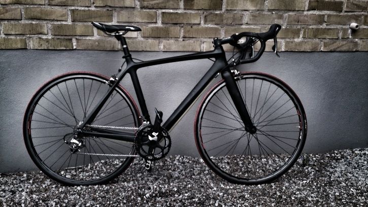

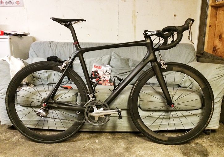

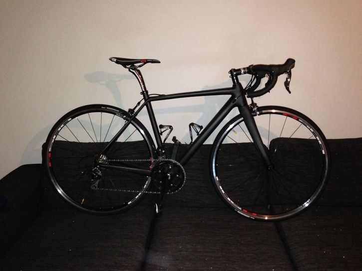

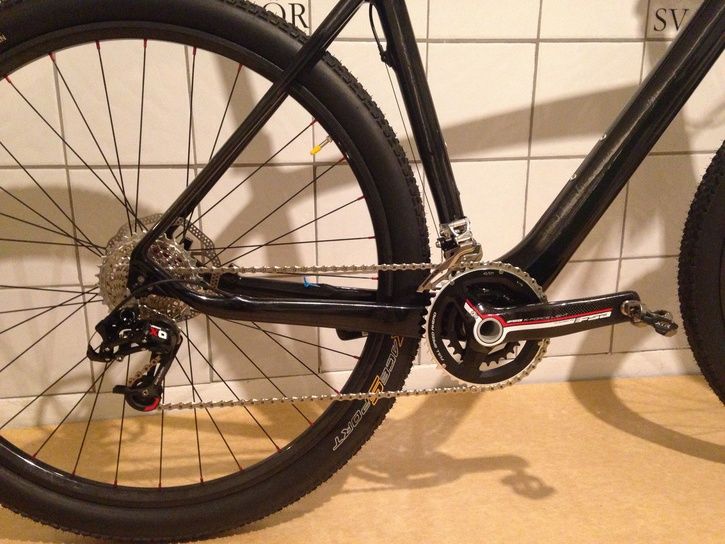

Byggde en riktig budgethoj den här vintern.
Köpte en begagnad FM028 (eller FM029? står ingenting på den...) ram i höstas och köpte på mig lite komponenter under vintern.
- Shimano 105 reglage
- Shimano 105 bakväxel
- Shimano Dura-Ace kedja
- Shimano Ultegra 11-25 kassett
- SRAM Force framväxel
- SRAM Force bromsar
- SRAM Force (?) vevparti
- DEDA styre - 40 cm
- FSA styrtapp
- DT Swiss 1.1 hjul
- Bryton 35 dator
- Selle Ponza sadel
- Cannondale sadelstolpe
(sedan visade det sig att ena växelreglaget - vänster fram - var trasigt så jag fick ta ett gammalt Tiagra-reglage istället.. grr...)
Totalkostnad ca 6500
vikt ca 8, nånting...
    86.5 KB · Besök: 54

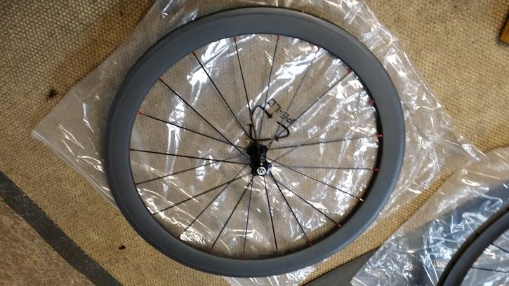

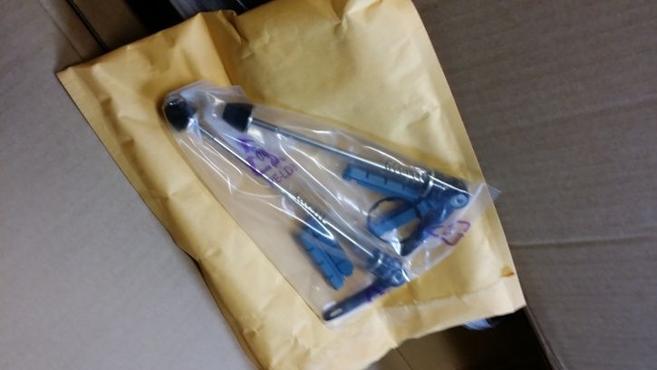

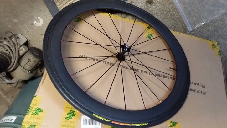

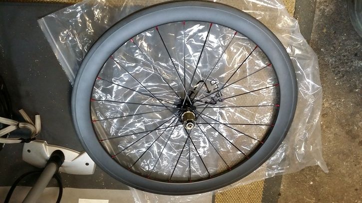

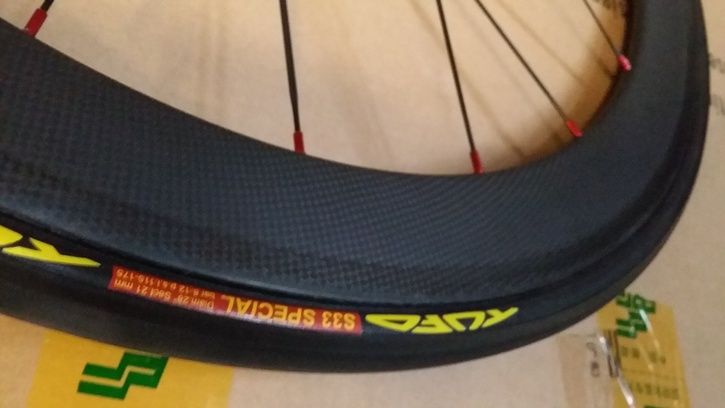

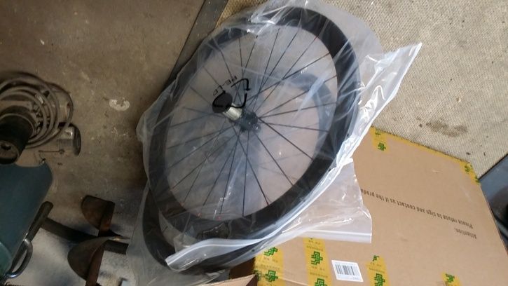

Fick hem mina kineshjul idag (tubhjul) . Tog fem arbetsdagar att få hem de + sex dagar i tullen. Kostade 195 USD + 80 USD i frakt + 405 SEK i tull/moms. Totalt ~2250 SEK.
Däck från Wiggle, Tofu s33 special 21mm (~400 SEK x 2) + kassett Ultegra (~300 kr) + 50mm ventilförlängare från eBay för 82 SEK för två stycken.
Framhjulet väger in på 0,62 kg och bakhjulet på 0,82 kg = totalt 1,44 kg (utan snabbfästen, däck, etc.)
Raka å fina, väntar på stretching å lim nu. Premiär till helgen.
OBS! Hojen är även den en väldigt ful kines :-)
Såg att bilderna hamnade upp å ned, fixar det senare.
