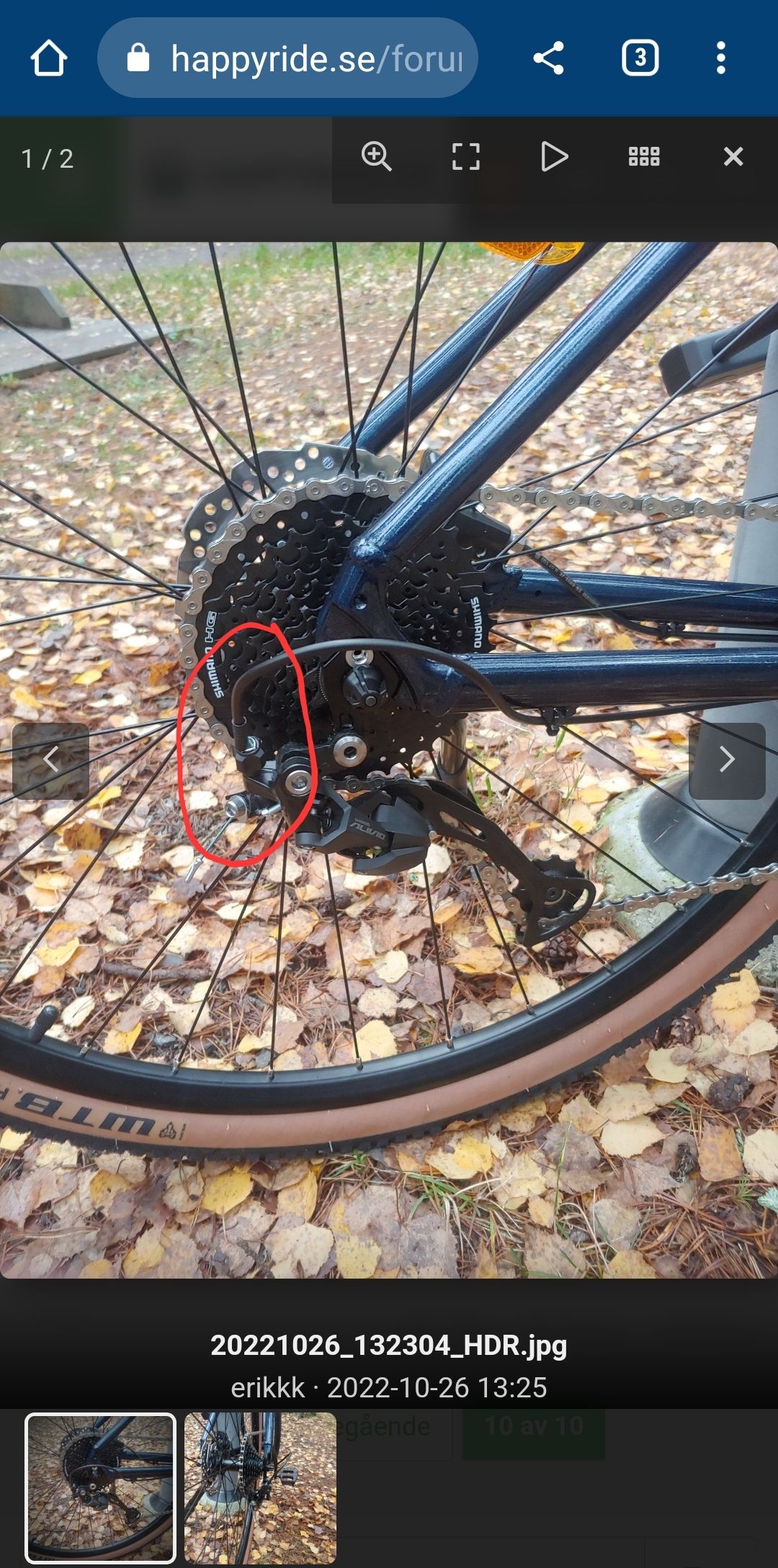

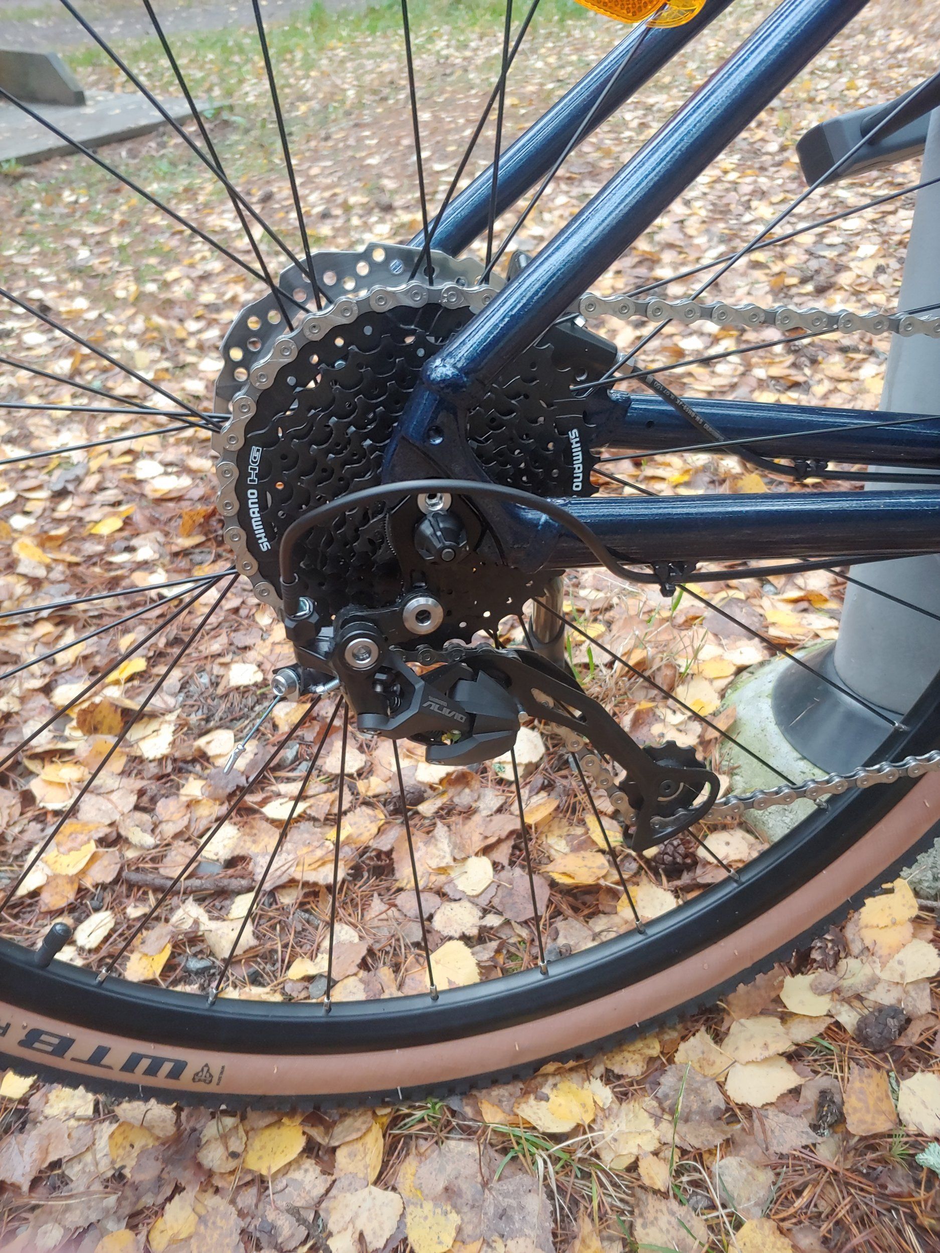

Hej har ett problem. Efter att ha tagit av bakhjulet för att montera ett stöd, så har växlarna börjat krångla. De har blivit mycket "lättare" och själva växlingen strular. Är det någon som kan gissa vad de kan bero på?
Kan det ha att göra med hur jag satte tillbaka hjulet på cykeln/kedjan? Är första gången jag gjort detta på "nyare" cykel. Jag bifogar bild om det kan hjälpa.
Växelwiren har hoppat ur.
Se där jag ringat in
Lägg i högsta växeln på reglaget och peta ner wiren där den ska vara.

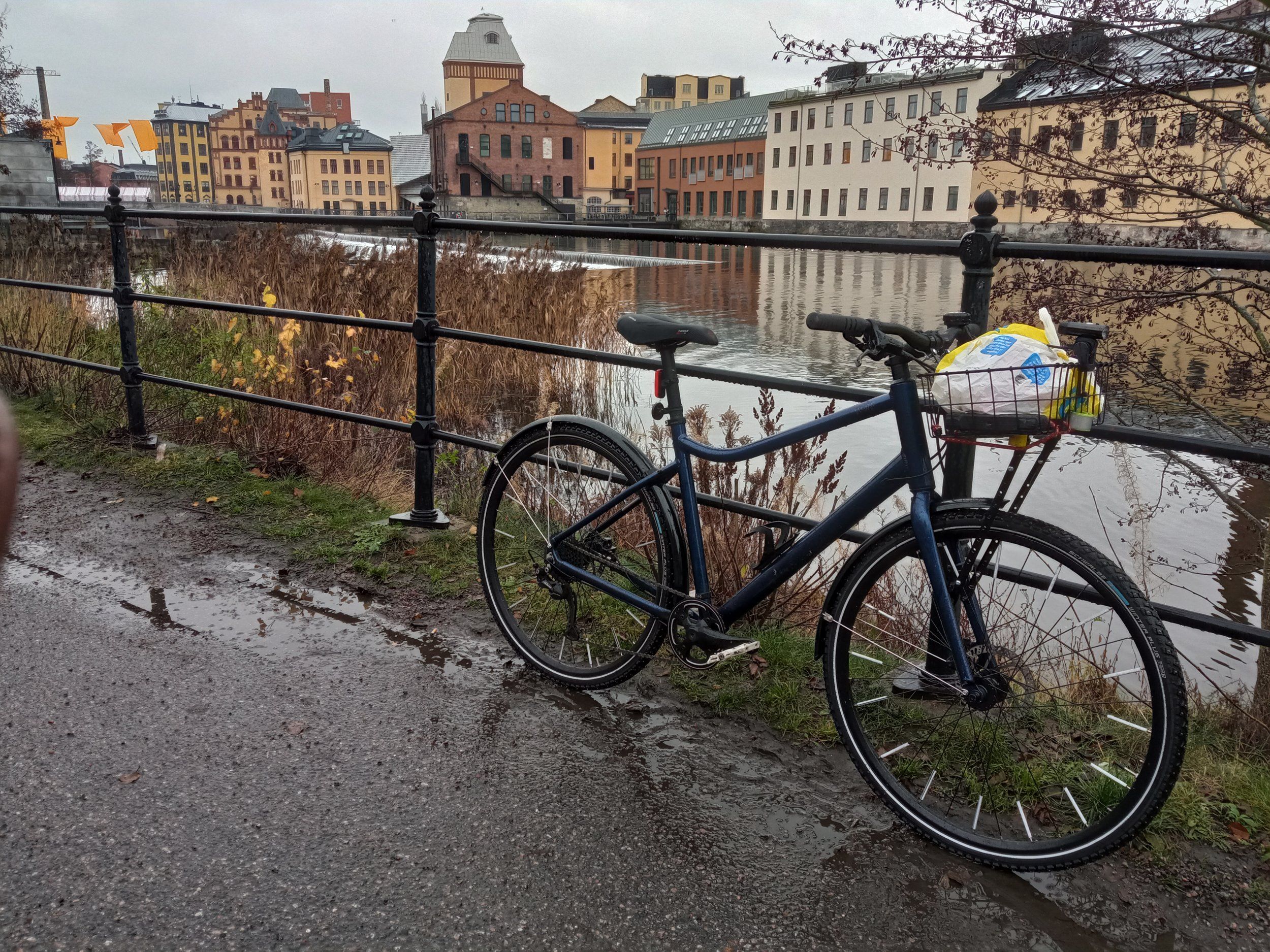

Vad var det där för korg sade du?

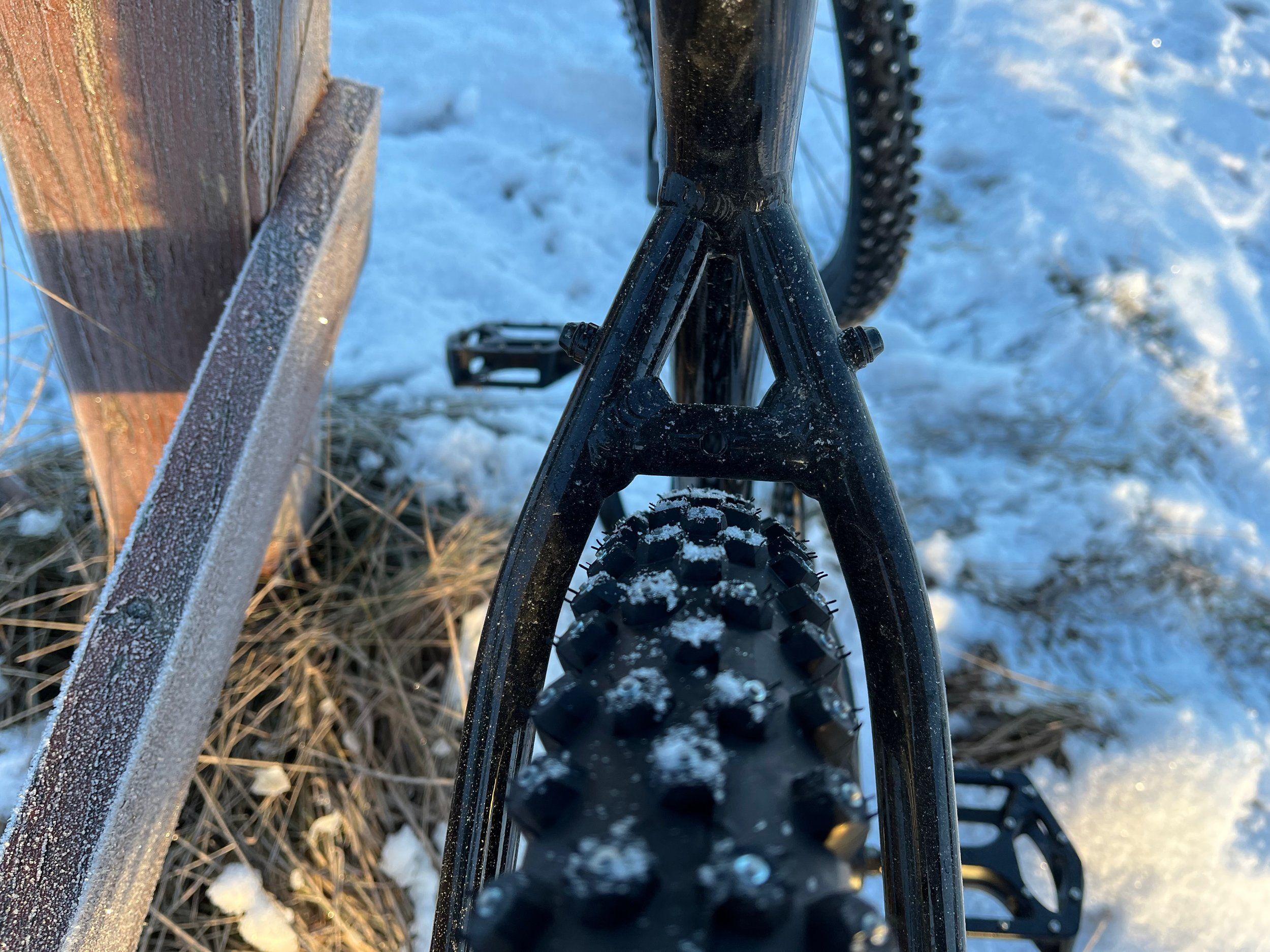

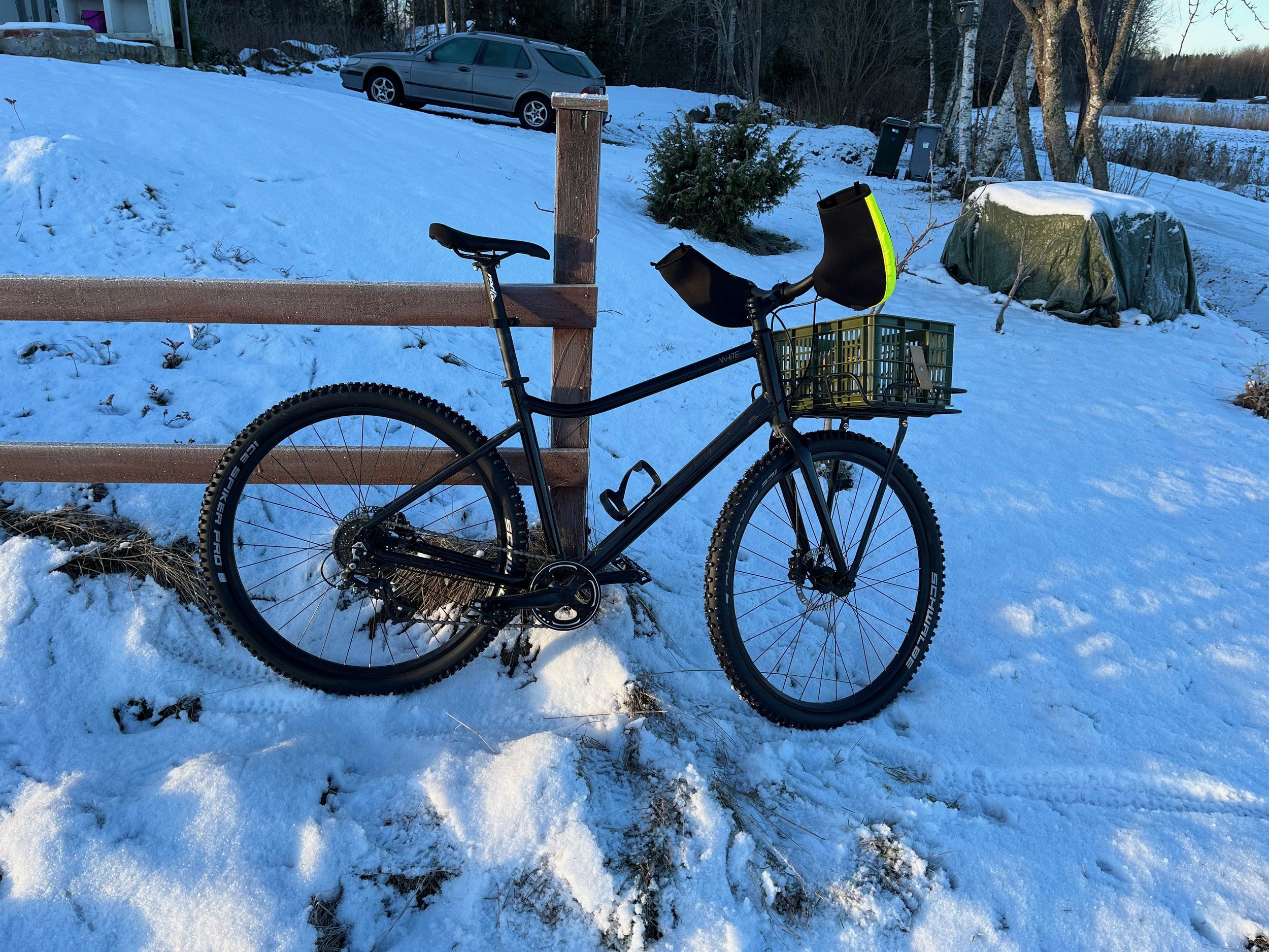

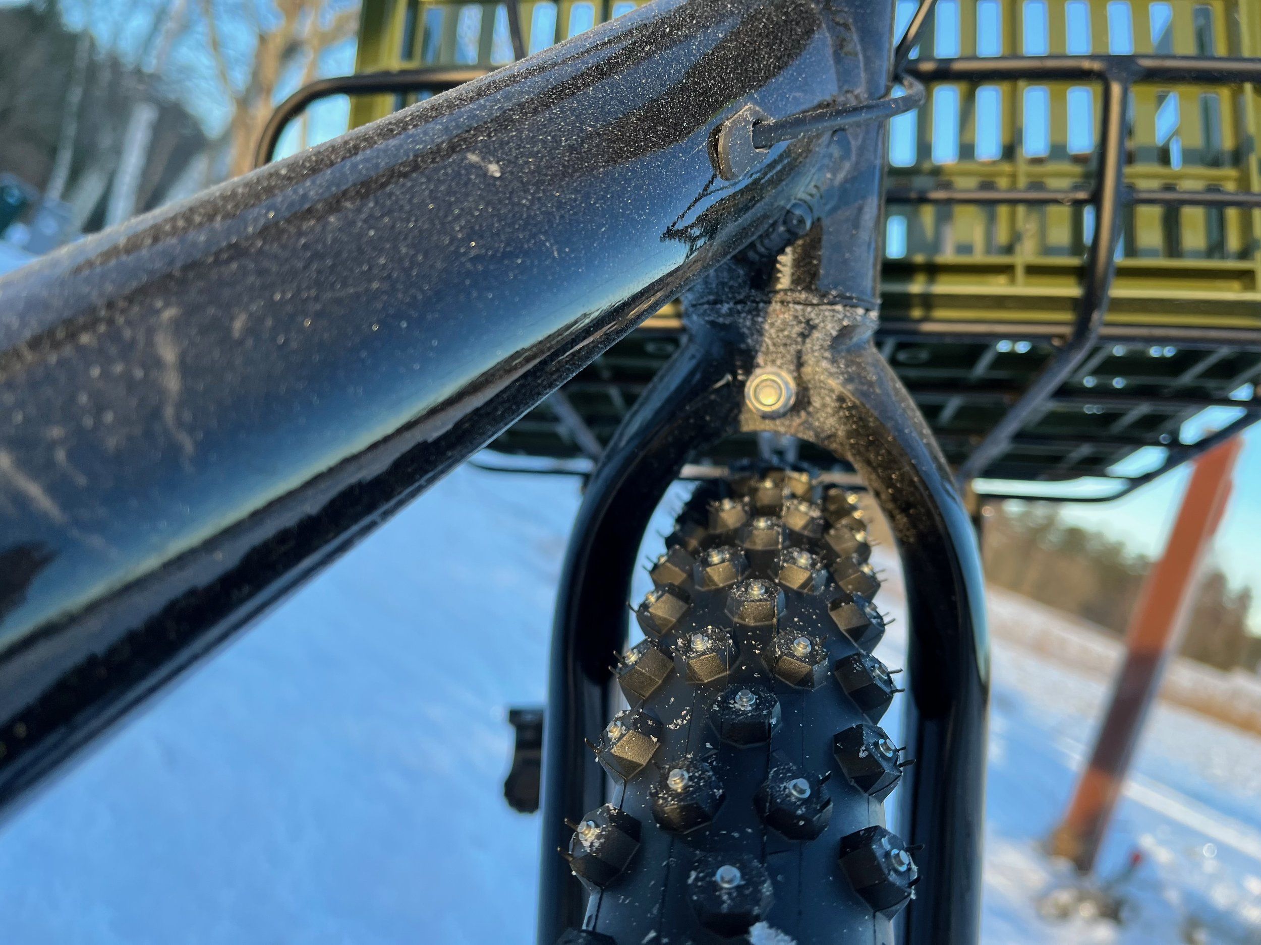

Nu med Schwalbe Ice Spiker Pro (29x2,25) på. Funkar finfint. Slår mig mer och mer att det här är den optimala folkcykeln: kostar kring 3000 och klarar det mesta som man kan önska sig (och som andra "folkliga" cyklar som 8000-kronors hybriden, damsnurran et al inte fixar pga däckbegränsning).
Liksom resten av världen som provat blev jag också chockad över hur effektiva pogies / bar mitts är. Har väldigt kalla händer jfrt vänkretsen, men kunde cykla barhänt i -5°C.

Skulle också vilja ha någon snyggare pakethållare fram. Nu så har jag bockat till en vanlig pakethållare, som skall egentligen monteras bak, och monterat framtill på min White.
Sedan så har jag dragit fast en korg med buntband på den. Ser inte jätteläckert ut.
Kan Thule's Pack 'n pedal tour rack vara något?
Min är en Basil Portland med en Basil transport Small-korg som passar ganska perfekt. Spänne kom med pakethållaren. Rekommenderas om du får feeling. ?
