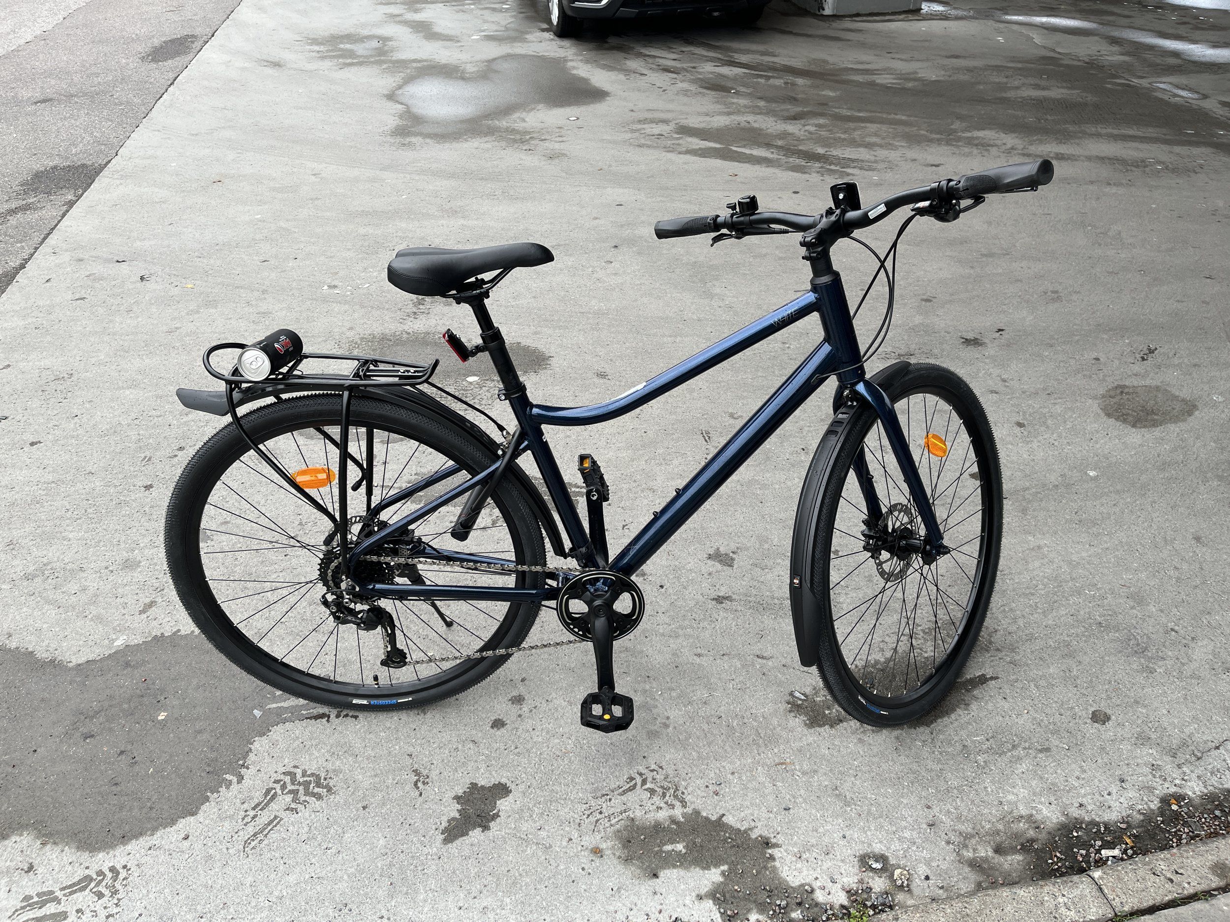

Nu ska den få ett par schwalbe dubbdäck och sks raceblade stänkskärmar och bli renodlad vintersmetpendlare!
Jag har monterat SKS Raceblade Pro XL på min, men för vintersmet skulle jag definitivt rekommendera något mer heltäckande.
Raceblade Pro XL funkar nog bäst för mysiga sommarregn. (Men det kanske finns mer heltäckande i samma "serie"?)

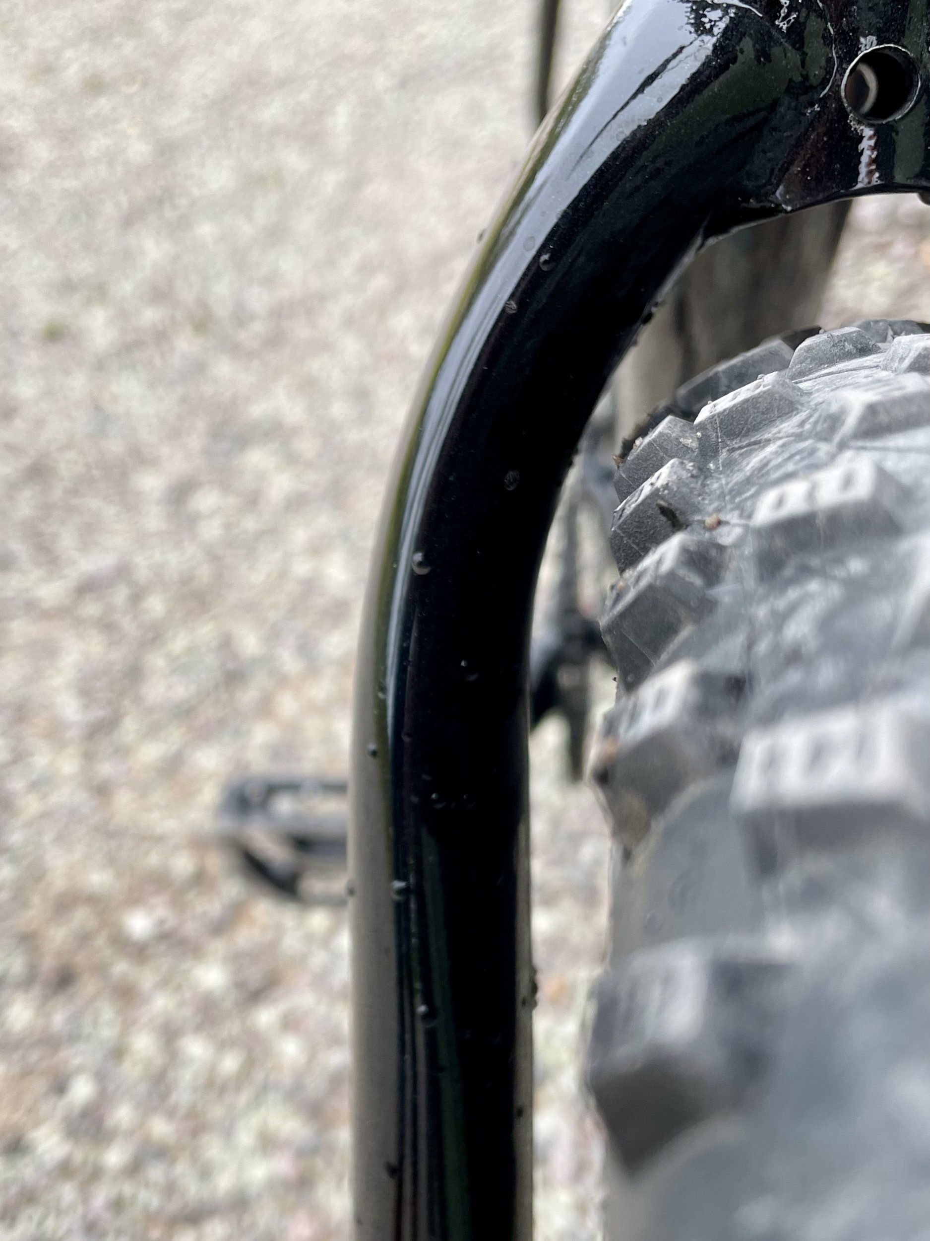

Vilken heltäckande skärm rekommenderar ni för vinterslask? SKS Al Edge såg ut som vad jag stilmässigt är ute efter, men hur är rostskyddet på den? Tänker spontant att (snygga stabila) skärmar i plast klarar saltgrusgeggan bättre? Samtidig är priset på Al Edge inte hutlöst, så kanske värt att testa?
(Pro XL har jag testat med 35mm dubb en vinter, gick med millimeterprecision på installationen, så bredare än så blir knepigt om man inte vill börja böja och fila på stag och fästen)

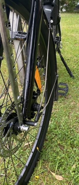

Jag skaffade dessa, bra längd. Monterade framskärmen i de nedre hålen så för att komma förbi bromsoket fick jag böja stagen på ena sidan samt montera med fem distanser. Mycket nöjd än så länge :)

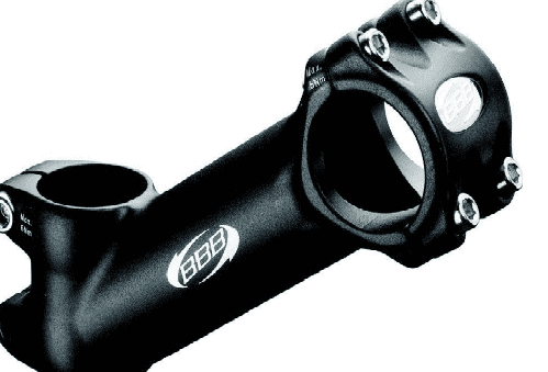

Vad exakt är det jag behöver köpa om jag vill ha upp styret en aning. Typ 5-10cm högre ? Känns som jag pressas nedåt mot styret just nu. Behöver nog en lite mer upprätt ställning.
Mvh
Jag är inte duktig nog att rekommendera någon specifik styrstam men typ en sådan här med vinkel skulle få upp styret.

Jag är 188 med 90 cm innerben. Satte på en 90mm-stam med 17 graders vinkel uppåt istället för den befintliga som var 90mm med 6 graders vinkel neråt. Det gav 33mm mer höjd vilket är stor skillnad och räckte för mig. Du kan se hur det ser ut en bit bakåt i tråden.

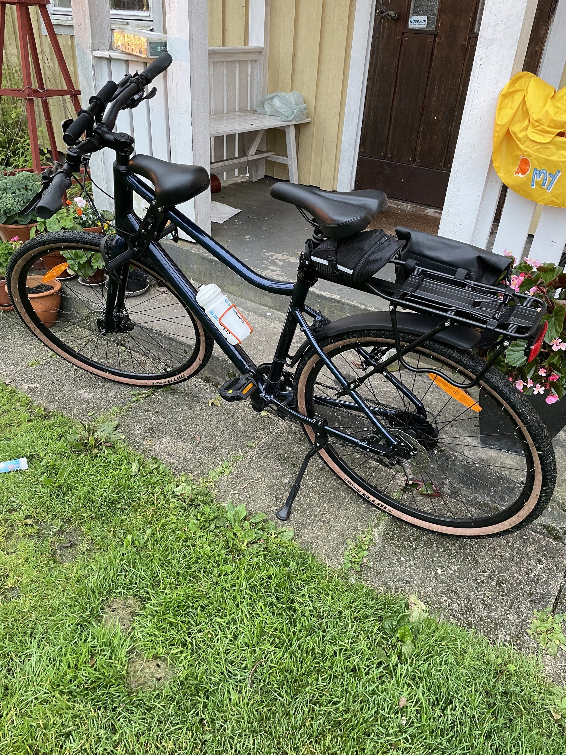

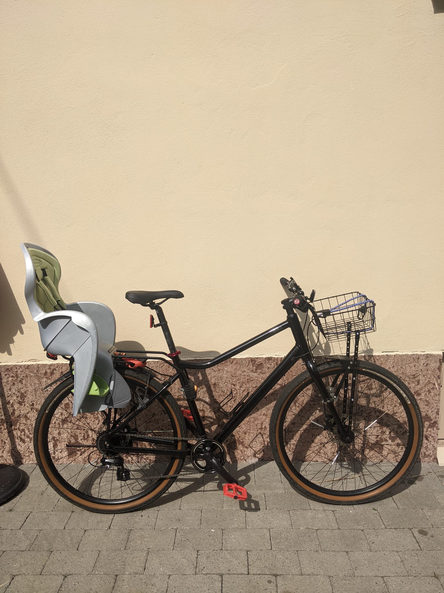

Nu har jag installerat en Zipforce slim (enbart fästet på bild i denna tråd, för bild inkl elmotor, se elforumet), vilket ledde till att jag fick flytta ner Waldkorgens fästen till QR-axeln. Inte lika kul när man ska plocka av hjulet, men det händer förhoppningsvis sällan.
Sen ska det på ett par fetare skärmar, troligtvis Bluemels B53 enligt ovan, måste bara kolla så det lirar med Zipforcen (ev får man kapa lite av framskärmen oavsett vad man väljer..).

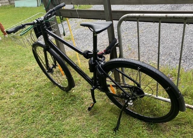

Med Bluemels B53, skärmlängden funkar till att skydda cykelvagnen mot skvätt också.

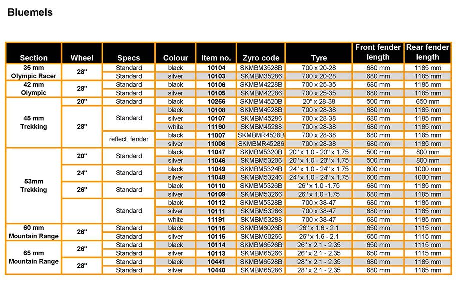

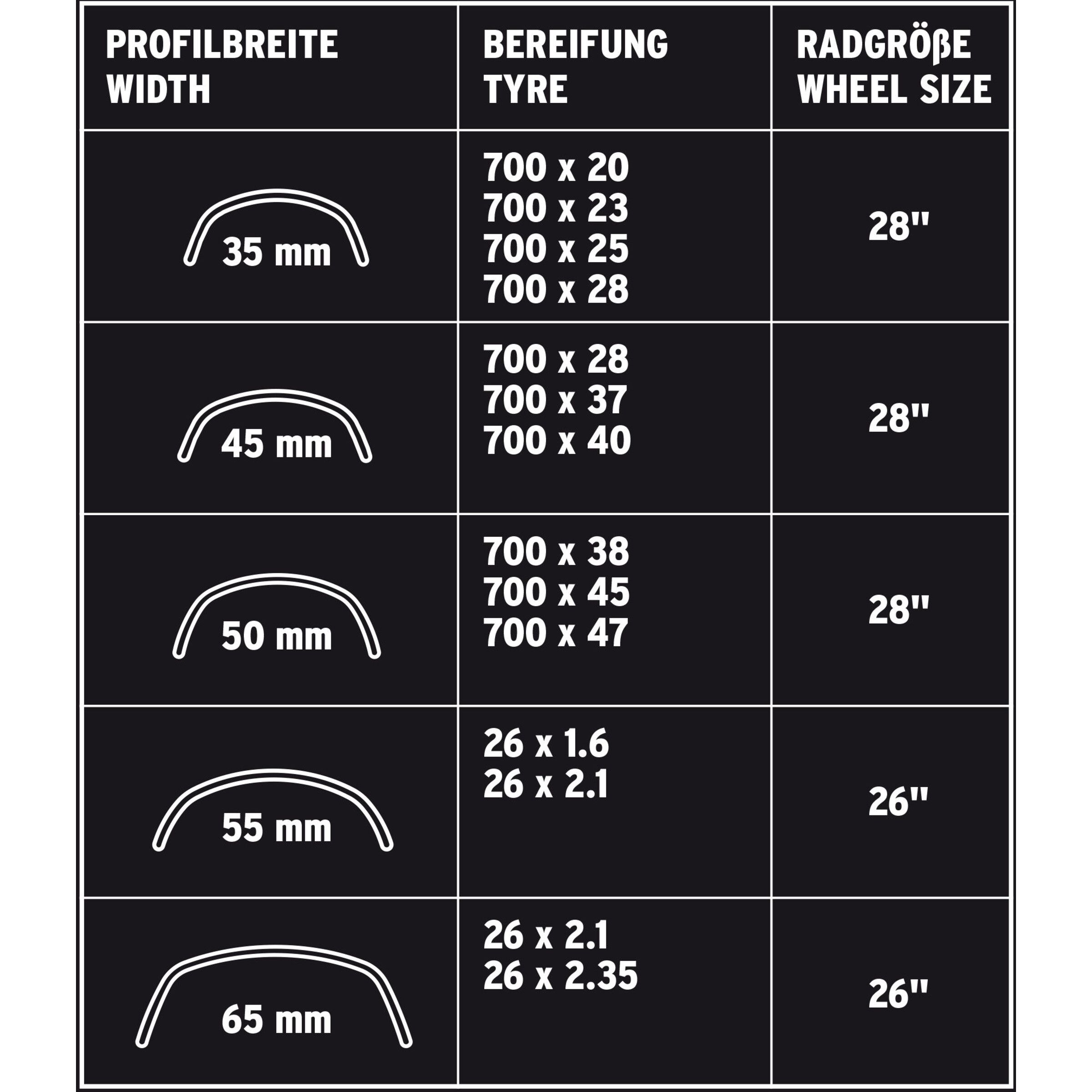

Hur breda däck har du? Ungefär hur breda däck tror du får plats? Sportson skriver max 47 mm, vilket känns som ganska rejäl marginal?
SKS har en gammal tabell (där B53 saknas) som säger att även B50 skall klara 47 mm däck.
Finns det då kanske någon chans att man får in 50 mm däck under B53?
White AX 290 FF 21
Visa bilaga 575480
Visa bilaga 575481
Har inte bytt däcken så de är just 47mm breda. Själva skärmen klarar säkerligen 50mm, men till skärmstagens övre fästen är det inte jättestor marginal till däcken. Men 1,5mm per sidan är å andra sidan inte så jättestor ökning av bredden.

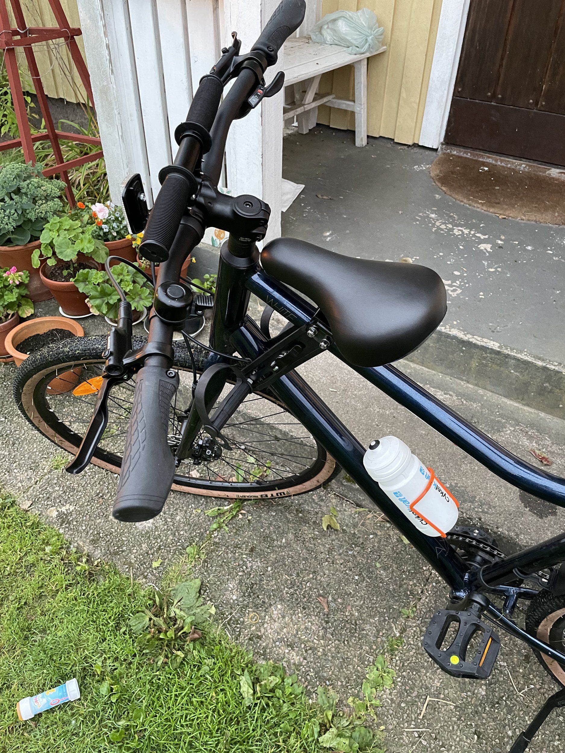

Hej, Gick det inte alls ? Har nämligen beställt en sådan. Hade man kunnat montera den utan pinnen för pedaler ?
Om man skippar pinnen för pedaler så spänns ju stolpen och sadeln bara fast runt övre ramröret, och då kan ju sadel (och barn) rotera fritt i höjdled mer eller mindre. Troligtvis inte önskvärt. ..Om jag inte missade nåt uppenbart.
Dessutom måste ju barnet ha fötterna nånstans för att avlasta resten av kroppen?
White AX 290 FF 21
Fick min shotgun kopia i tisdags och det gick att montera till slut. Verkar sitta bra. Sen kan det bli så att när barnet växer att det går inte längre för man kan inte flytta sadeln bakåt mer.
