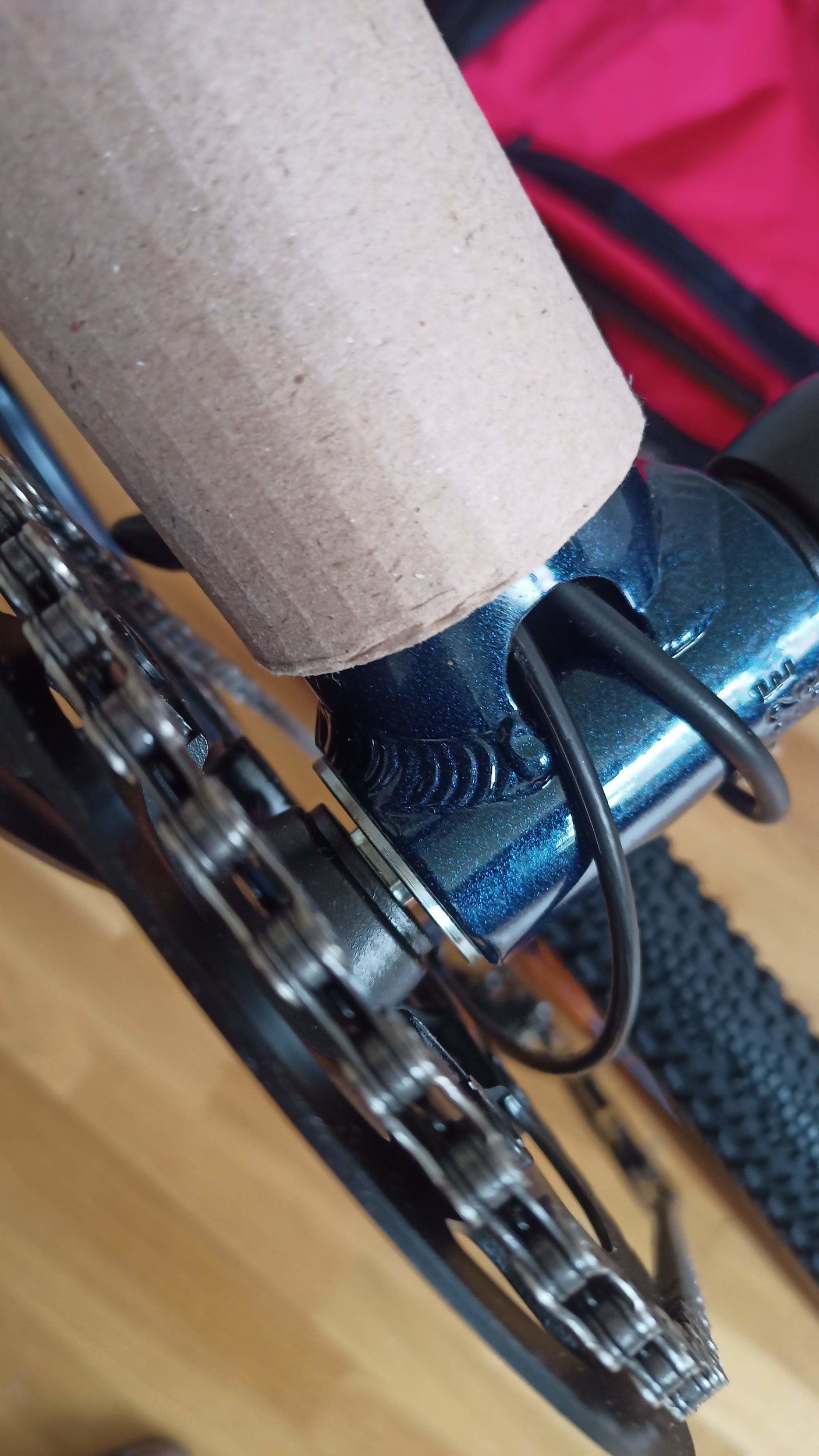

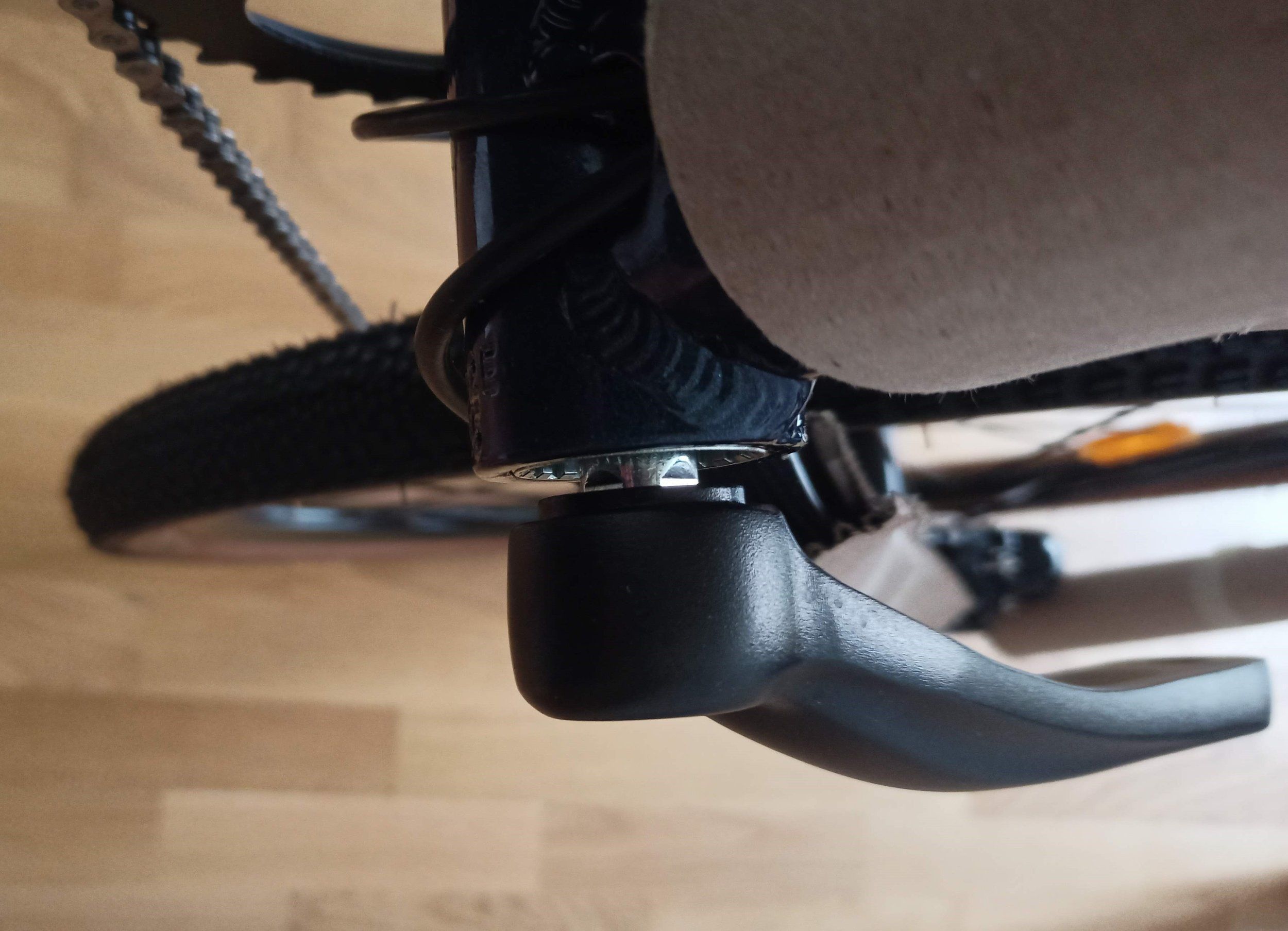

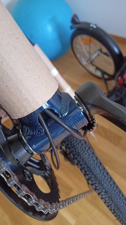

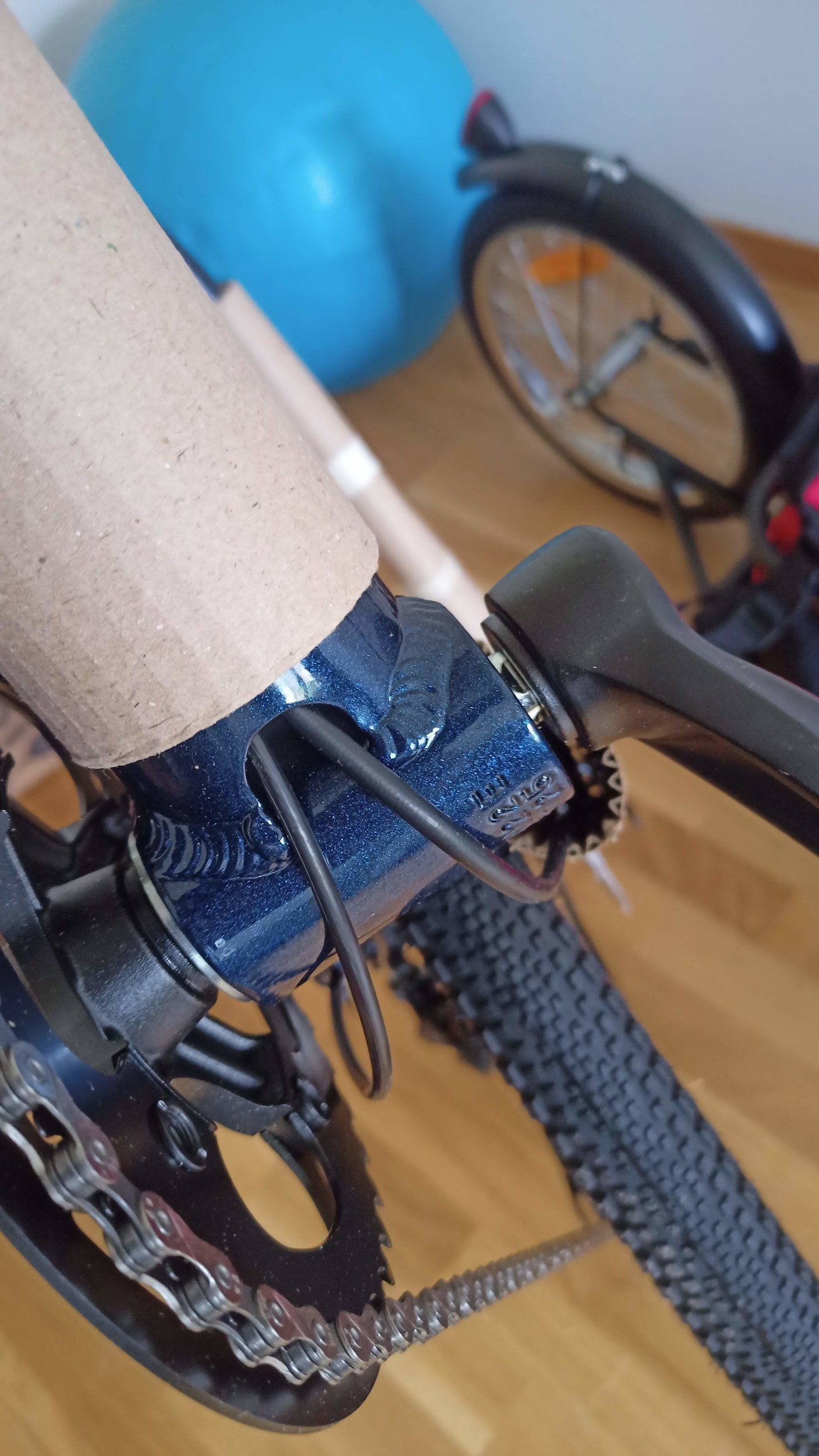

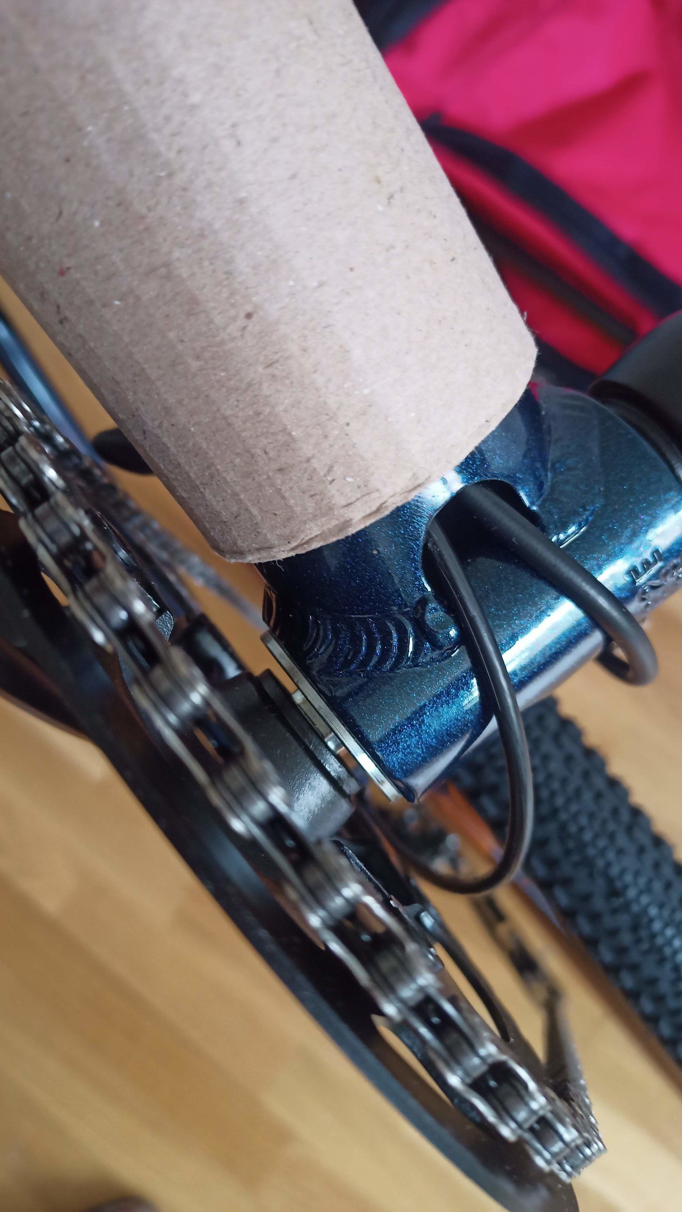

Nu trillade min cykel in. Lock on-handtag även på min AX 290 FF+.
Däremot tycker jag det ser helt knäppt ut med vevarmarna.
Edit:
Verkar vara varians på delarna som gör att vevarmarna inte glider på fyrkantsaxeln ordentligt utan bottnar i "förtid".
White AX 290 FF 21
White AX 290 FF 21
Grattis
Det kan ju vara så att lyxvarianten + har andra handtag än den vanliga.
Din är väl 9-växlad också.
Stämmer, 9 växlar på denna och hydralbroms hela vägen.
Jag tycker dock det ser superknäppt med vevarmarna. När man skruvar ur skruven i vevarmen så kan man tydligt se att vänster vevarm inte bottnat. Det ser bättre ut på sidan med drevet.
Eller är det bara jag som inte har haft en fyrkantsvevstång i modern tid?
Har inte ens tänkt på det.
Mina vevar satt monterade och såg ingen anledning att peta på det.

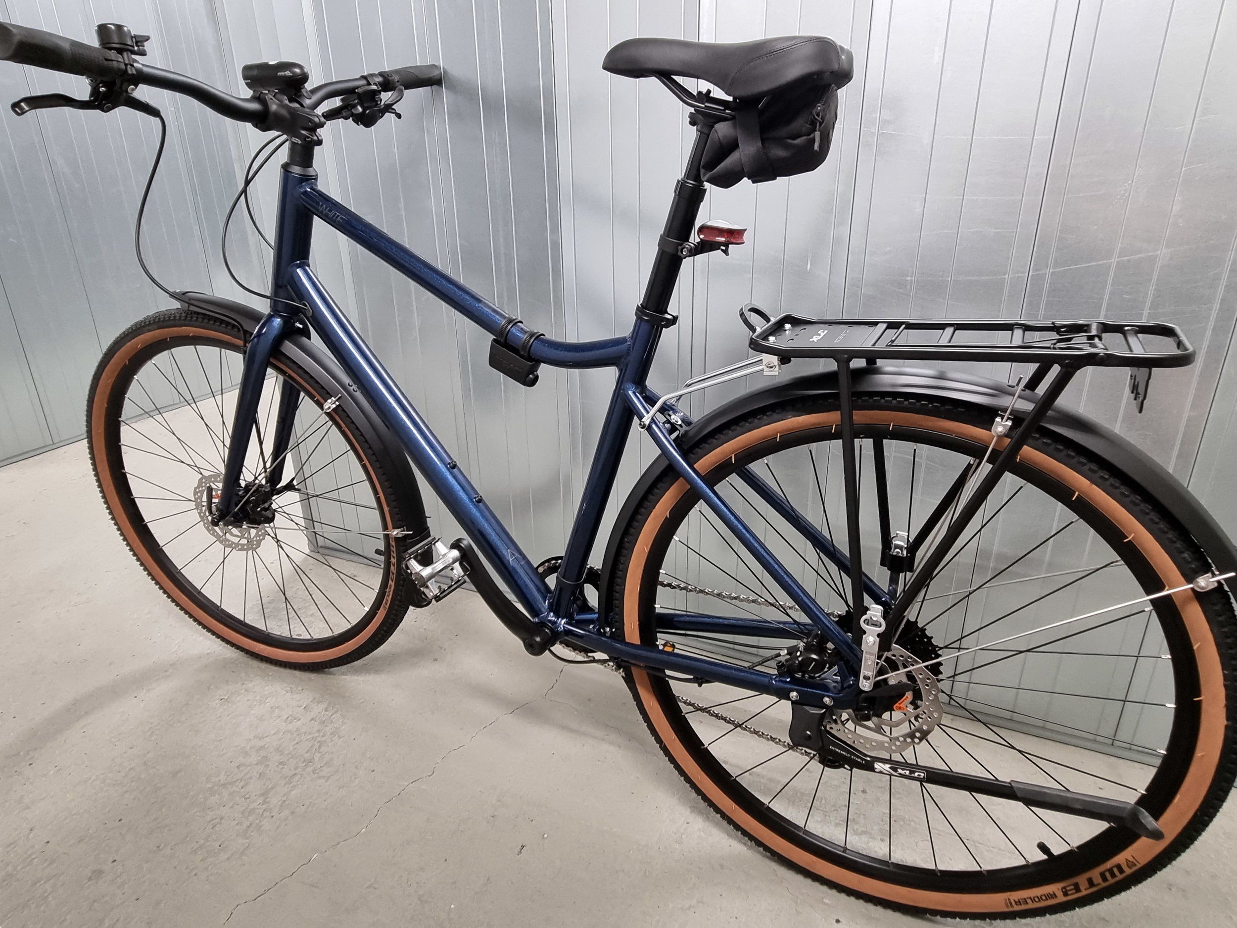

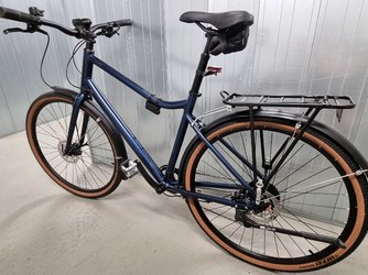

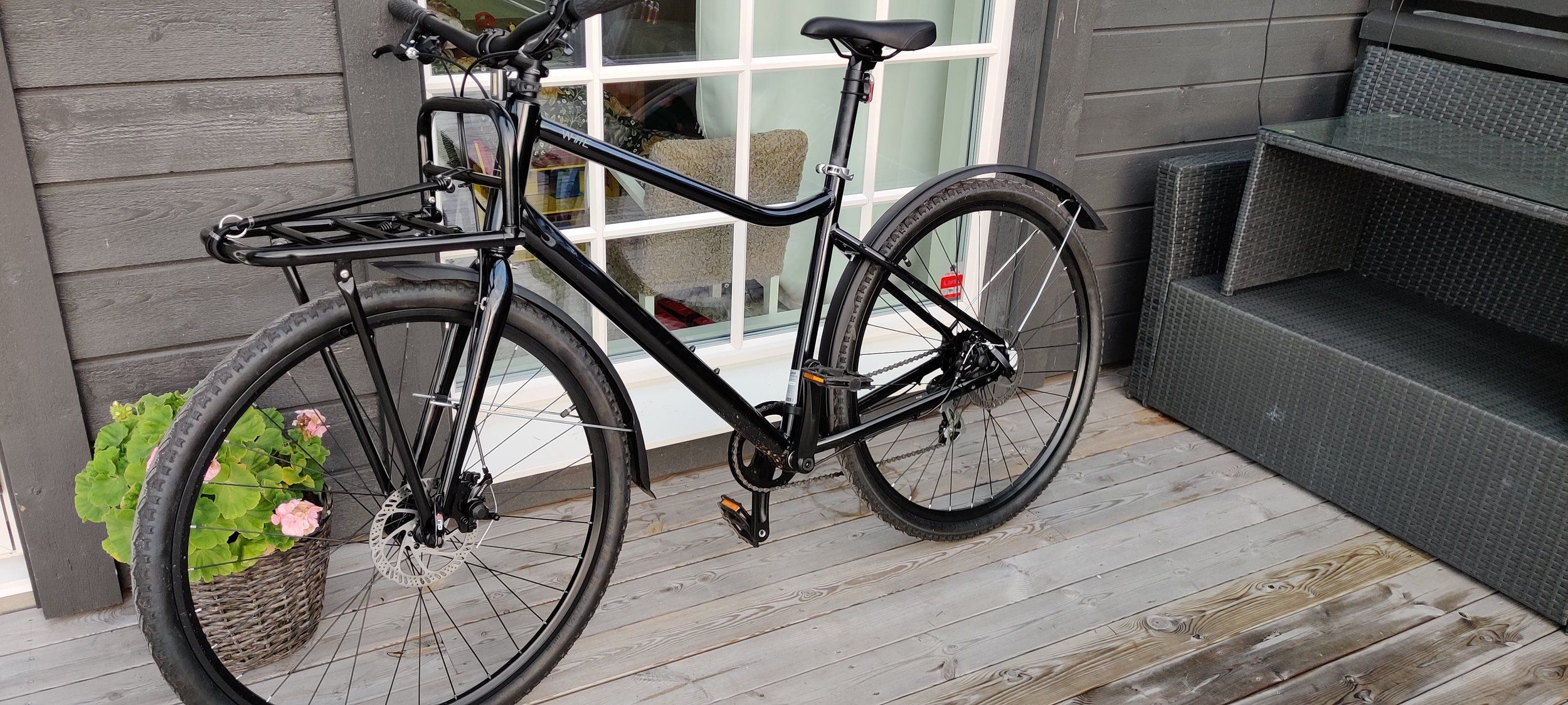

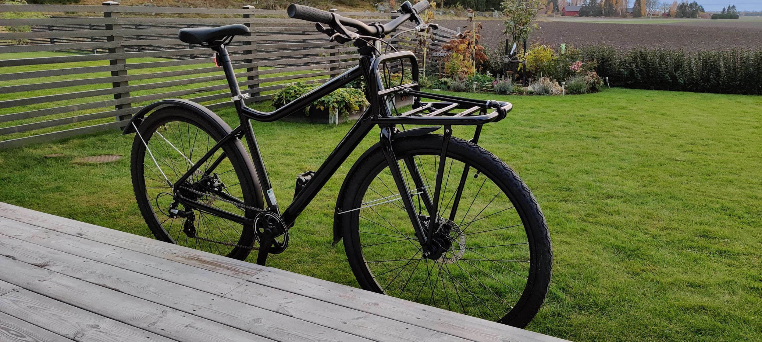

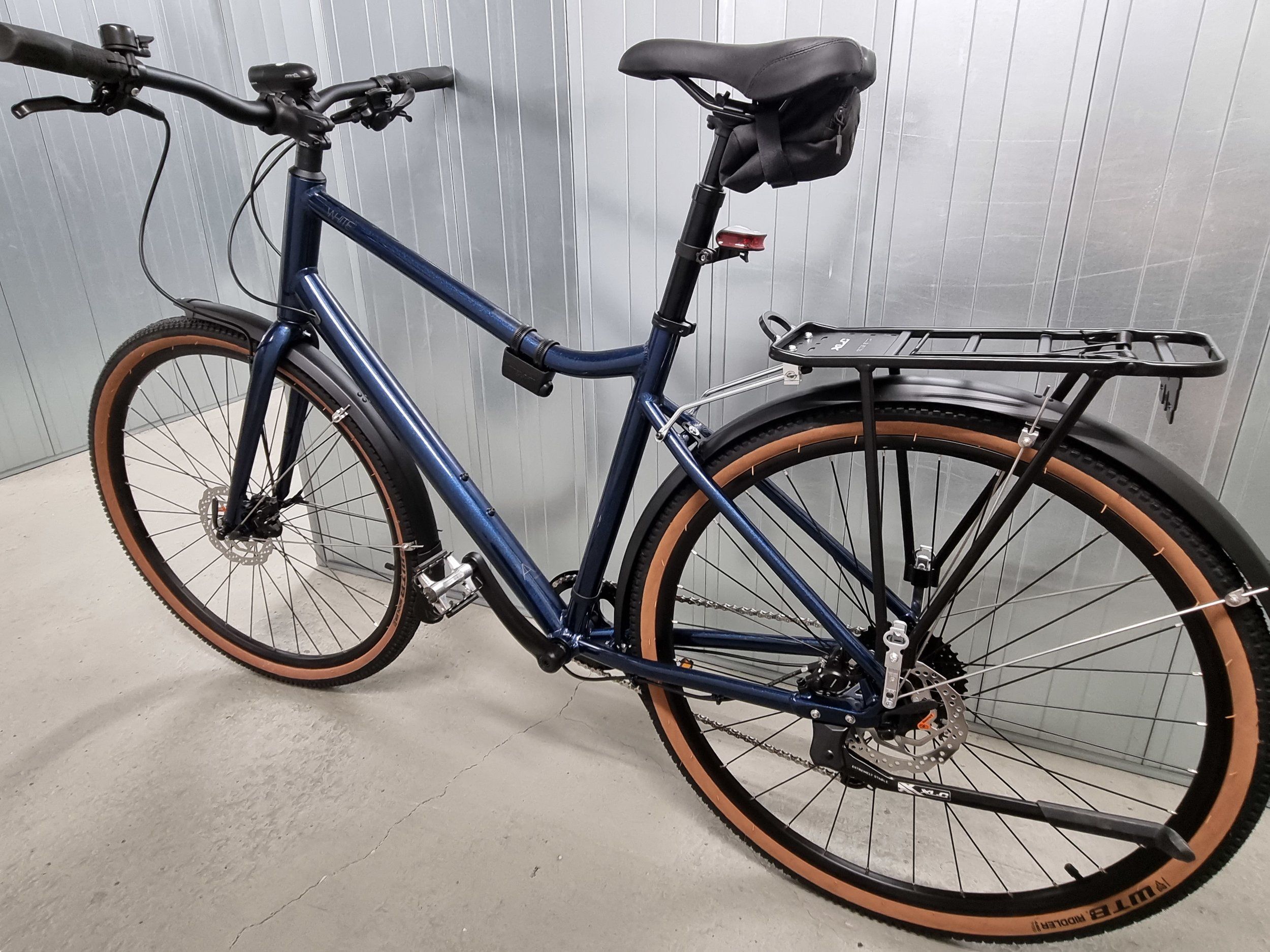

Beställde en AX 290 för drygt en månad sedan, mycket tack vare denna forumtråd!
Tänkte att de minsta jag kan göra som tack är att bidra till tråden med bild på hoj och tillbehör.
Jag hittade ett skärmset som heter Kross Merlin Wide, väldigt lika en av SKS modeller som delats i forumet. Just dessa hittade jag på Cykelkraft för 249kr. Passade väldigt bra. Ska korta ner stagen lite på bakskärmen bara så de följer hjulet lite bättre längst bak bara.
Lasthållare, Altan Cargo Jumbo, även den från Cykelkraft. Passade också riktigt bra. Men framaxeln är lite för kort efter man fäst stagen, så där fick jag beställa en lite längre quick release axel fram. Så gick det att skruva fast.
I övrigt extremt nöjd med cykeln. Väldigt lättcyklad att pendla med, och prisvärd.

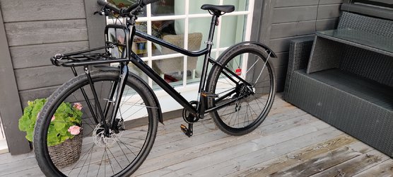

Ser på bilderna att vissa har mekaniska skivbromsar medan andra har hydrauliska.
Är det två olika modeller eller är det bara vissa användare som "pimpat" sina hojar? ?

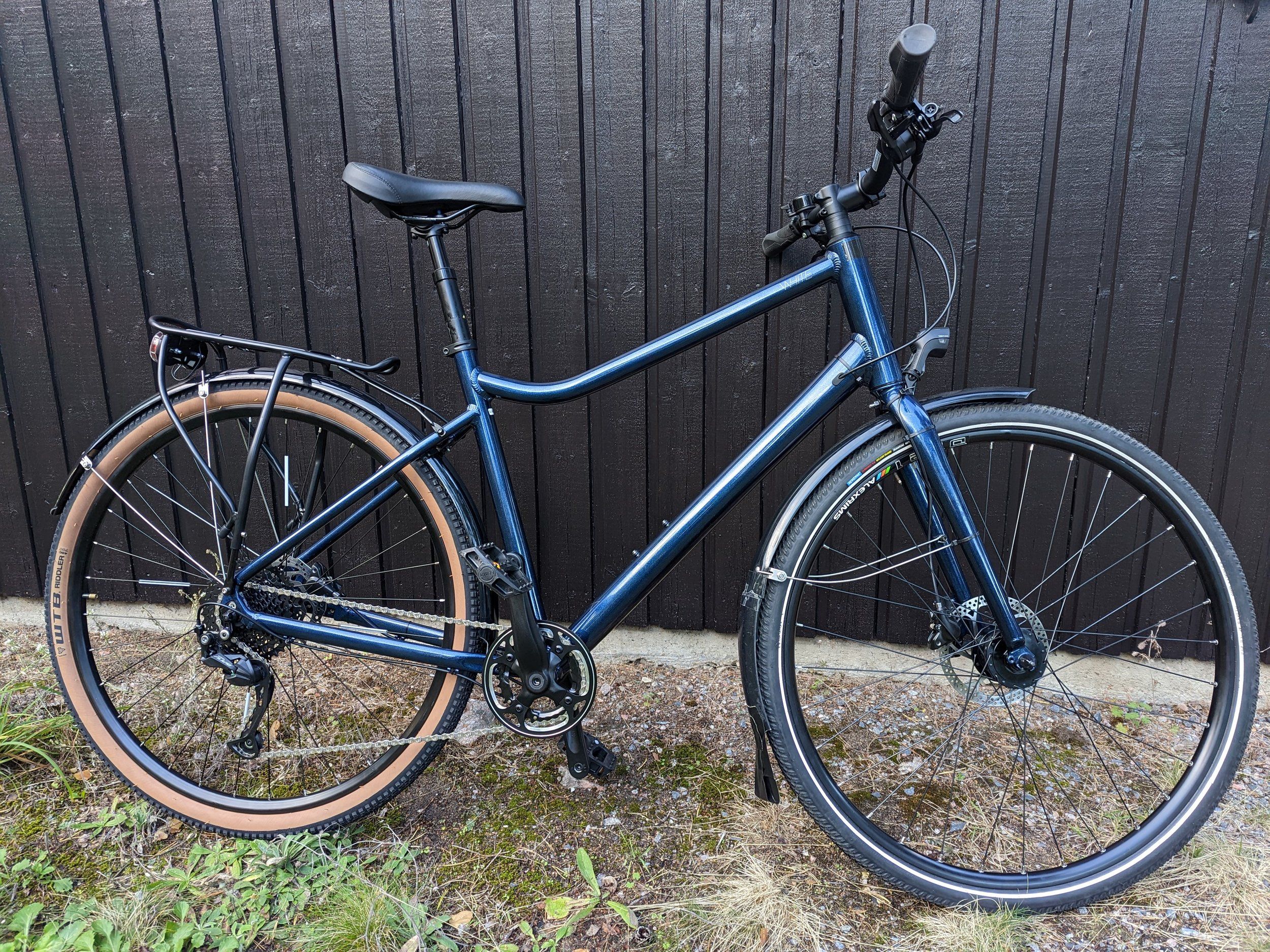

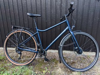

Köpte en ax+ för 2700. Kompletterade nytt framhjul med navdynamo, B&M-lampor, Biltema stänkor, Garbaruk 12-40 kassett (räckte att justera b-skruven), 32T framklinga, kapat styrets bredd, alu pakethållare mm. Har inte riktigt bestämt mig om däckbredd så det är omaka par tillsvidare. Någon lätt frampakethållare står på önskelistan, sen är min nära den perfekta vardagscyeln - för mig! Tja, alustänkor vore nog bra.
