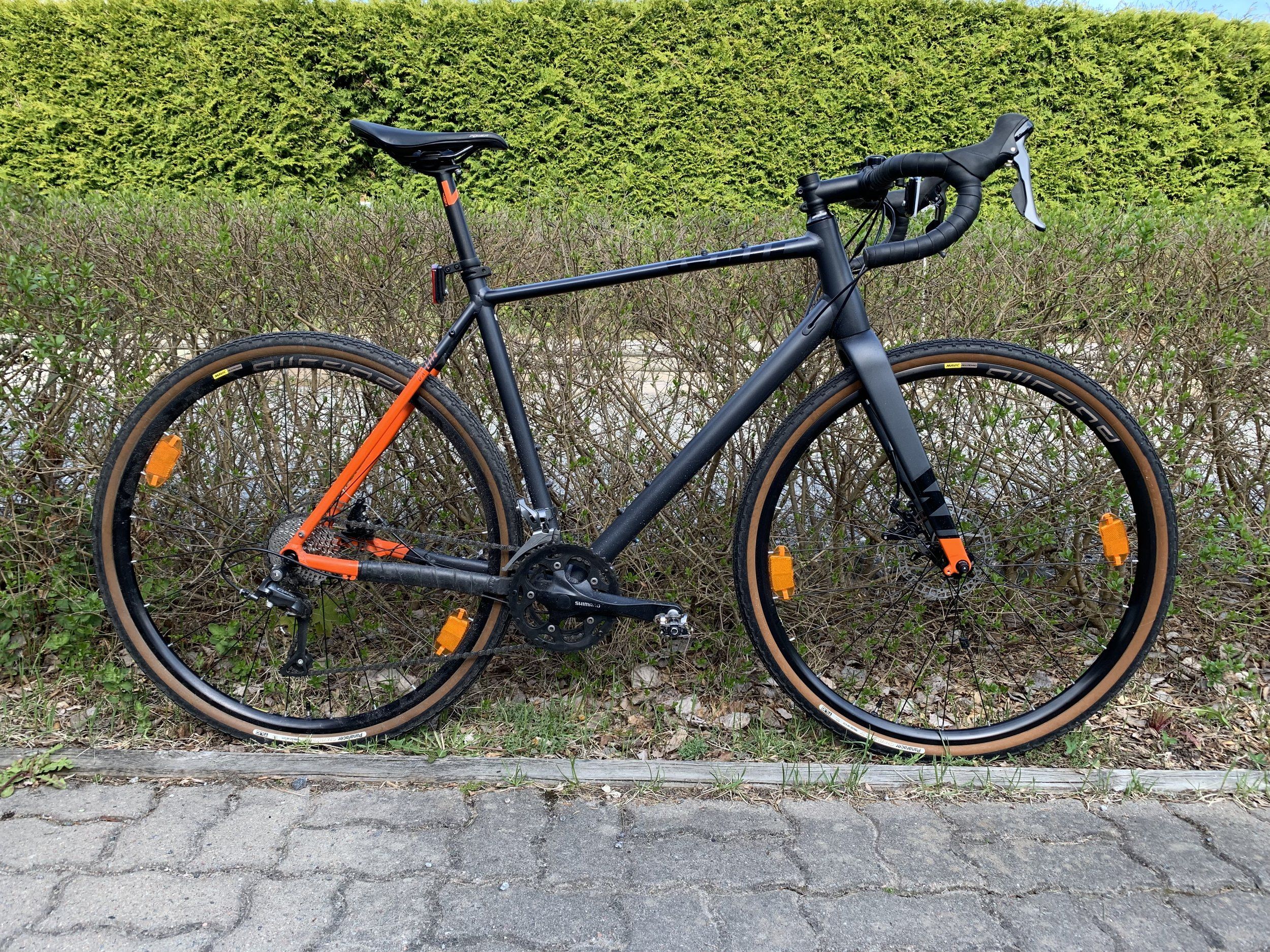

Jag ska köpa en kortare styrstam till tjejens GX Lite, Small (hon är 169). Någon som vet vad orginalstammen har för längd på small?
Hon har cykeln nu och jag vet inte vad det är för mått på den. Antar att det är standard, men jag vet inte vad det är heller ? Men enligt TCMCykel:
"Vanligaste måttet på gaffelröret på moderna cyklar är 1 1/8 tum (ca 28,6 mm) och på styret 31,8 millimeter".

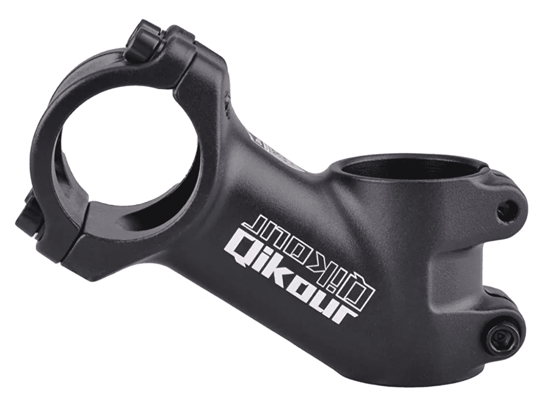

Tänker att 40 mm kanske är det kortaste att gå på? Hon cyklar inte så snabbt, så tänker att det borde vara stabilt nog för henne. Hon rullar väl ner från Stockholm innerstads broar i säkert 30-35 km/h, men det ska man väl klara av med 40 mm styrstam?

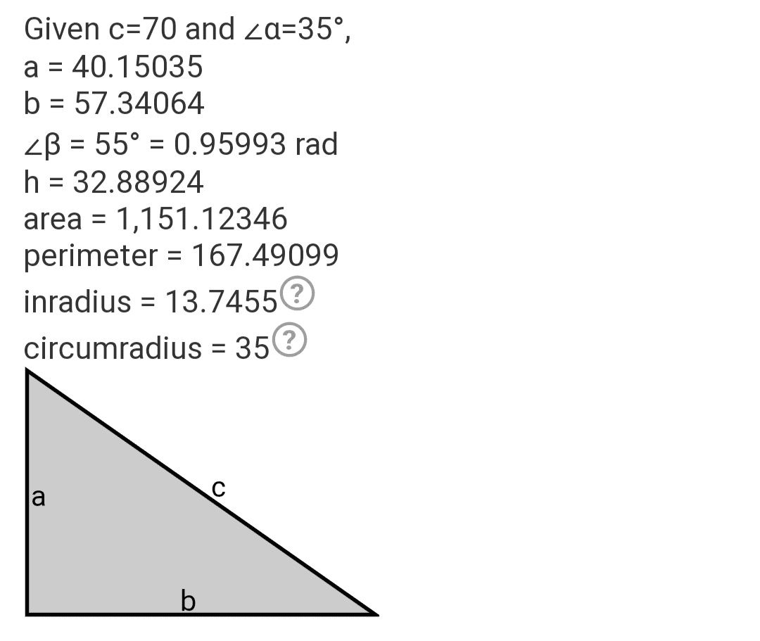

*EDIT* Denna här borde väl bli komfortabel, blir väl 57 mm i reach och så kommer den upp 40 mm också. https://www.amazon.se/dp/B0957BV36Z?ref_=cm_sw_r_apan_dp_F5DFHMQ92XKP1N1W35WS ?

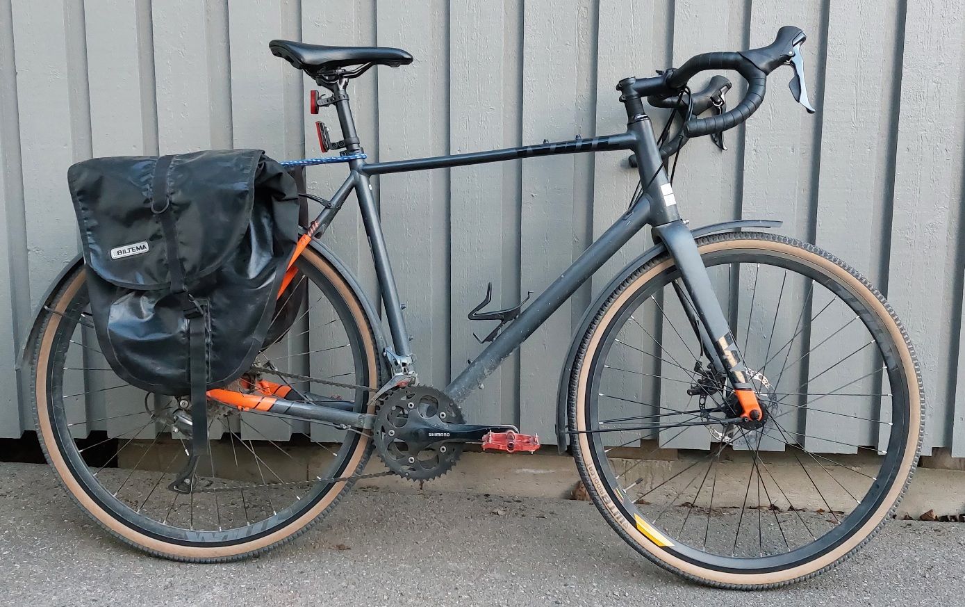

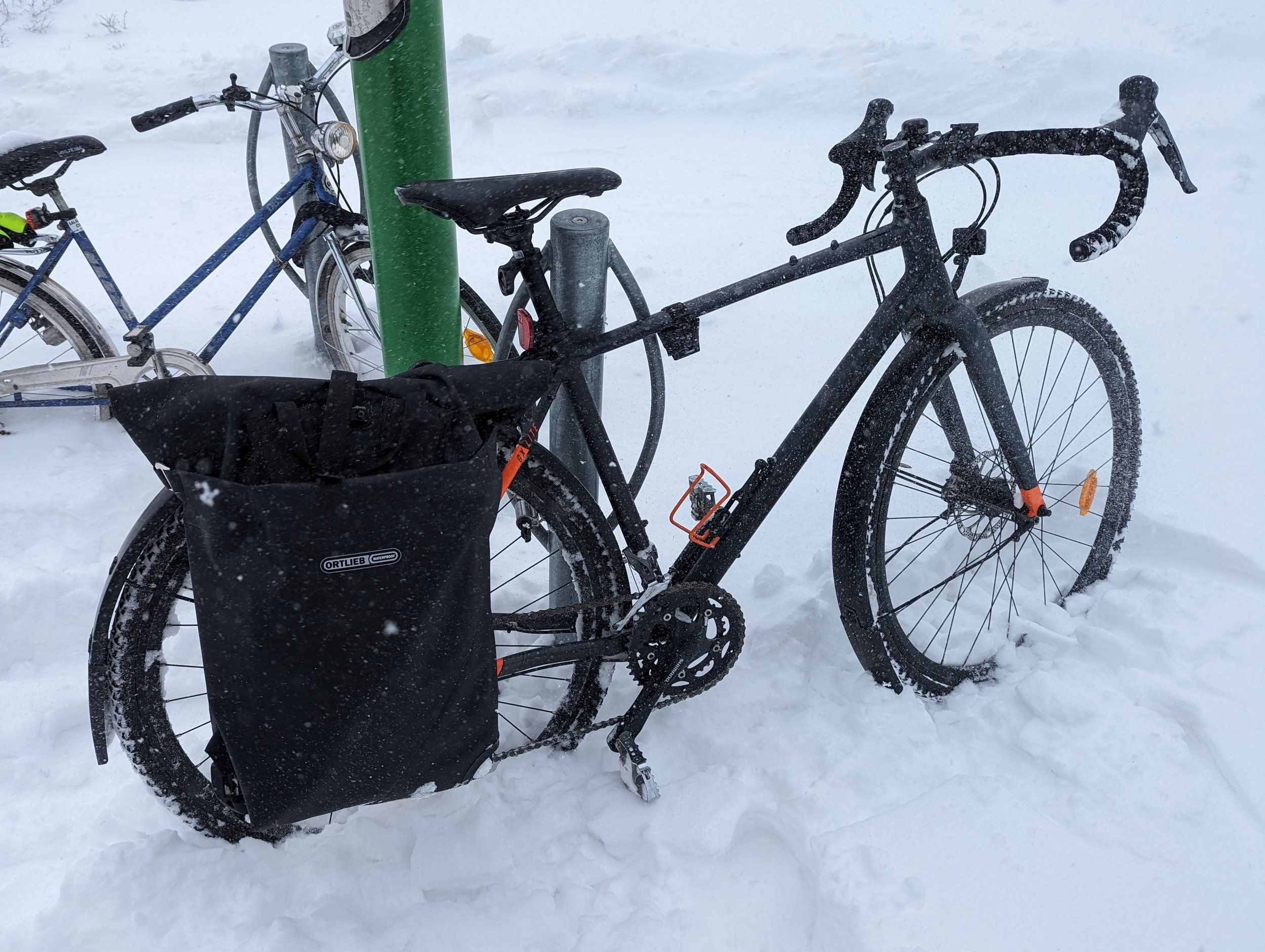

Nu har jag fått tummen ur så nu är cykeln pendlingsanpassad med:
Stam på 130mm 17 grader
36-40cm styre
Skärmar
Pakethållare
Dynamo
Schwalbe Marathon med dynamorand
Betydligt tätare kassett
Jag bytte vevparti och det nya råkade ha 53t. Alltså blev jag tvungen att justera framväxeln och trött som jag var kunde jag inte förstå varför jag inte kunde få bort ett skrapljud någon gång per varv. Sen insåg jag att klingan (som var minimalt böjd) slog i klockan nio ibland. Efter byte till 50t var allt lugnt igen. Varning för att använda för stor klinga med andra ord. För övrigt var mitt vevlager knappt fastskruvat, skulle gissa på 10Nm på sin höjd.
En annan irriterande sak som uppkom var ett gnissel. Efter lite svordomar så visade det sig vara gummiskyddet på baknavet som nog var torrt.

Köpte en 11-30 kasett för jag tyckte orginalet var gles och för lättväxlad för min cykling. Cyklocrossen får gå som racer i år så då blev dess Mavic Allroad över. Vägde de hjulen med tubelessmonterade däck, nya kasetten, qraxlar o allt och de var då ca 1 kg lättare än orginalhjulen.
Cykeln är ingen lättviktare för det, 10,8 kg som på bilden. Sadel o sadelstolpe är utbytta. I övrigt har jag lagt 200kr på nya kasetten.
Min bästa pendlingscykel hittills.

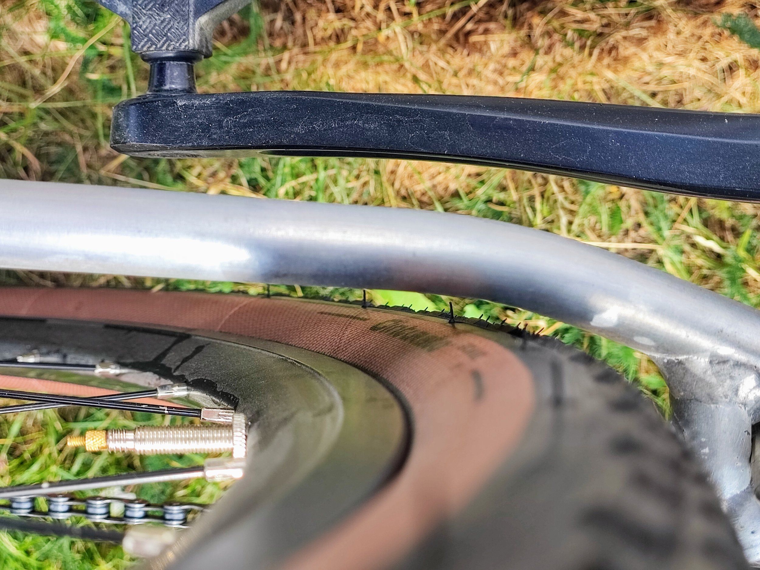

För kännedom:
Jag monterade ett par Pirelli Cinturato Gravel H i 45 mm bredd på originalhjulen. Framgaffeln ser ju ut att svälja hur breda däck som helst, men jag tror jag hittat ramens maxbredd för den som vill ha rimlig marginal (ca 5 mm).

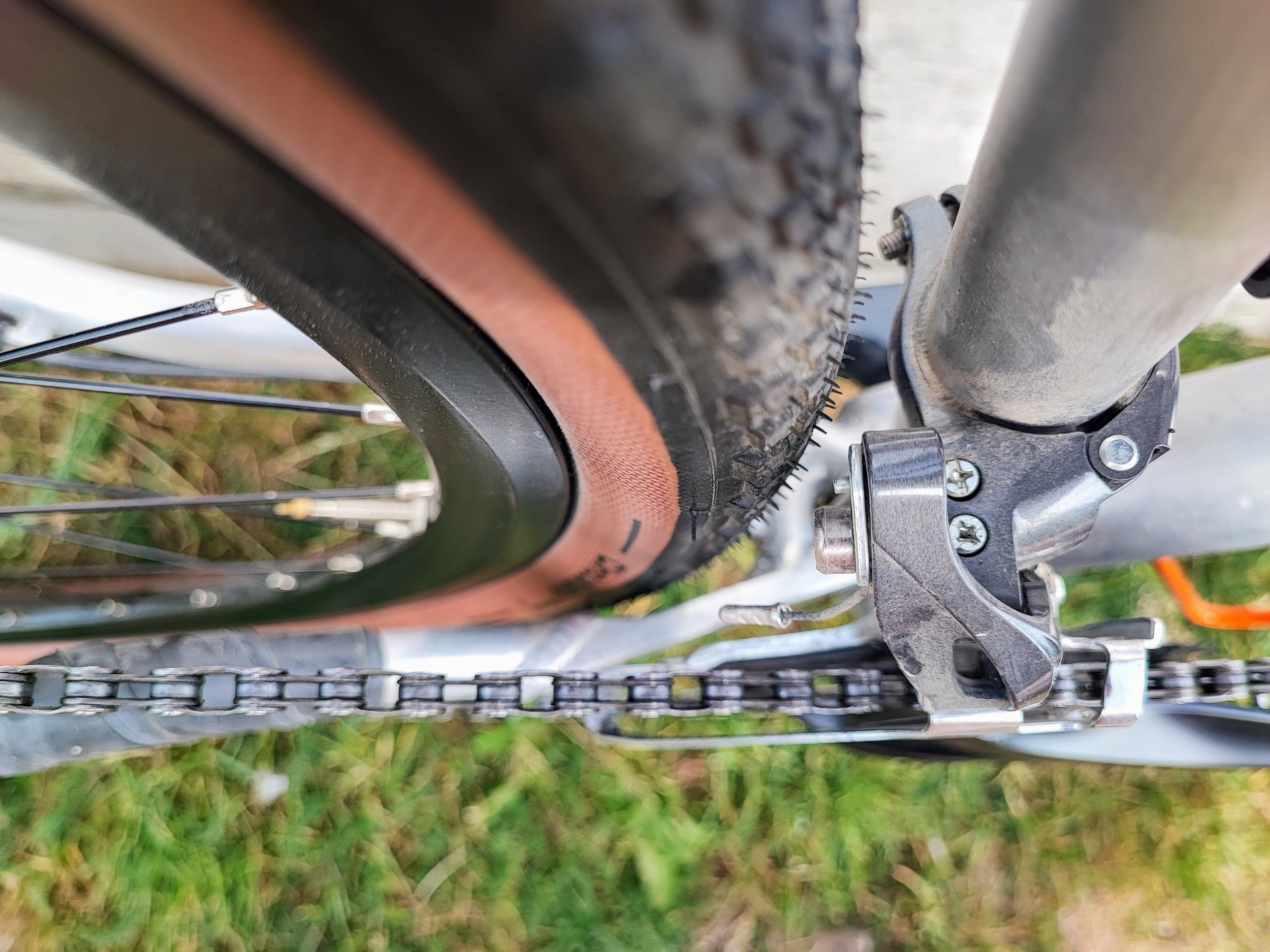

Visa bilaga 635550Visa bilaga 635551
Skulle så gärna vilja ha lite större luftkammare på min, pendalr med den så jag har skärmar på. Misstänker att det inte är rum för skärmar med dessa däck?

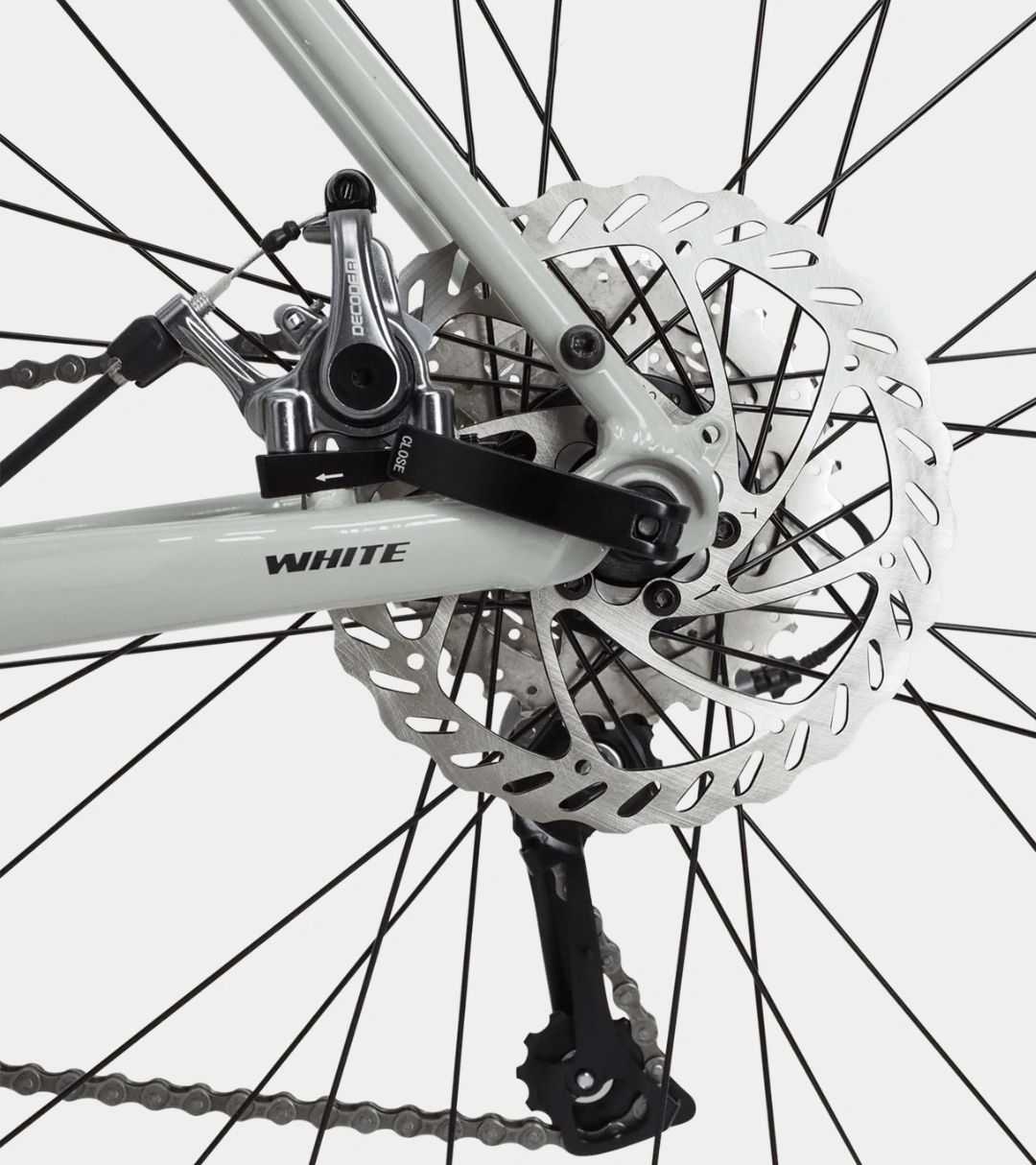

För övrigt skulle jag avråda från att byta ut bromsdkivorna ifall någon går i sådana tankar. Jag hade lätta Ashimaskivor på det hjulpar jag satte på cykeln och bromsverkan blev mycket sämre jämfört med orginalbromsskivorna.

Tack så mycket för värdefull information och tydliga bilder!
Tror ni att ramstorleken har betydelse, får man in 45:or i en XS?
Vilken storlek är ramen på bilderna?
Finns det risk att dålig bromsverkan berodde på att bromsbeläggen inte var inbäddade med de nymonterade skivorna?
Jag upplever åtminstone detta problem två gånger per år, när sommar- respektive vinterhjul åker på.
White GX Lite 22
Jo, det spelar säkert in. Men kanske också det att ashimaskivorna mest består av hål. Borde bli mer friktion/mer anläggningsyta med de mer solida orginalskivorna. Viktminskningen är så liten att funktionsförsämringen överväger det positiva.
