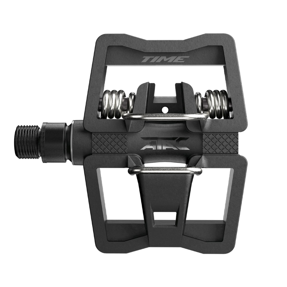

Tänkte klicka hem en GX LITE 24 från xxl som de har på kampanj fram till idag, 9999kr. Vet inte vad som händer med priset imorgon så därför jag tänkte klicka hem den idag.
Men det levereras ju inga pedaler, vad för pedaler ska jag välja till?
Tänkte då jag även kommer använda den till jobbet så vill jag inte ha sånna man klickar fast skorna i :)
White GX Lite 22

Nu hade jag tur då jag avvaktade med köpet 😅
Men till frågan? Vilka pedaler ska jag välja?
White GX Lite 22
Det är ett högst personligt val, de man trivs med.
Ska man välja i XXL's något skrala sortiment och utesluta clipless så hade jag nog lutat åt:
https://www.xxl.se/shimano-pedal-pd-gr400-flat/p/1202652_1_Style
Själv har jag combipedaler från Time på min.
