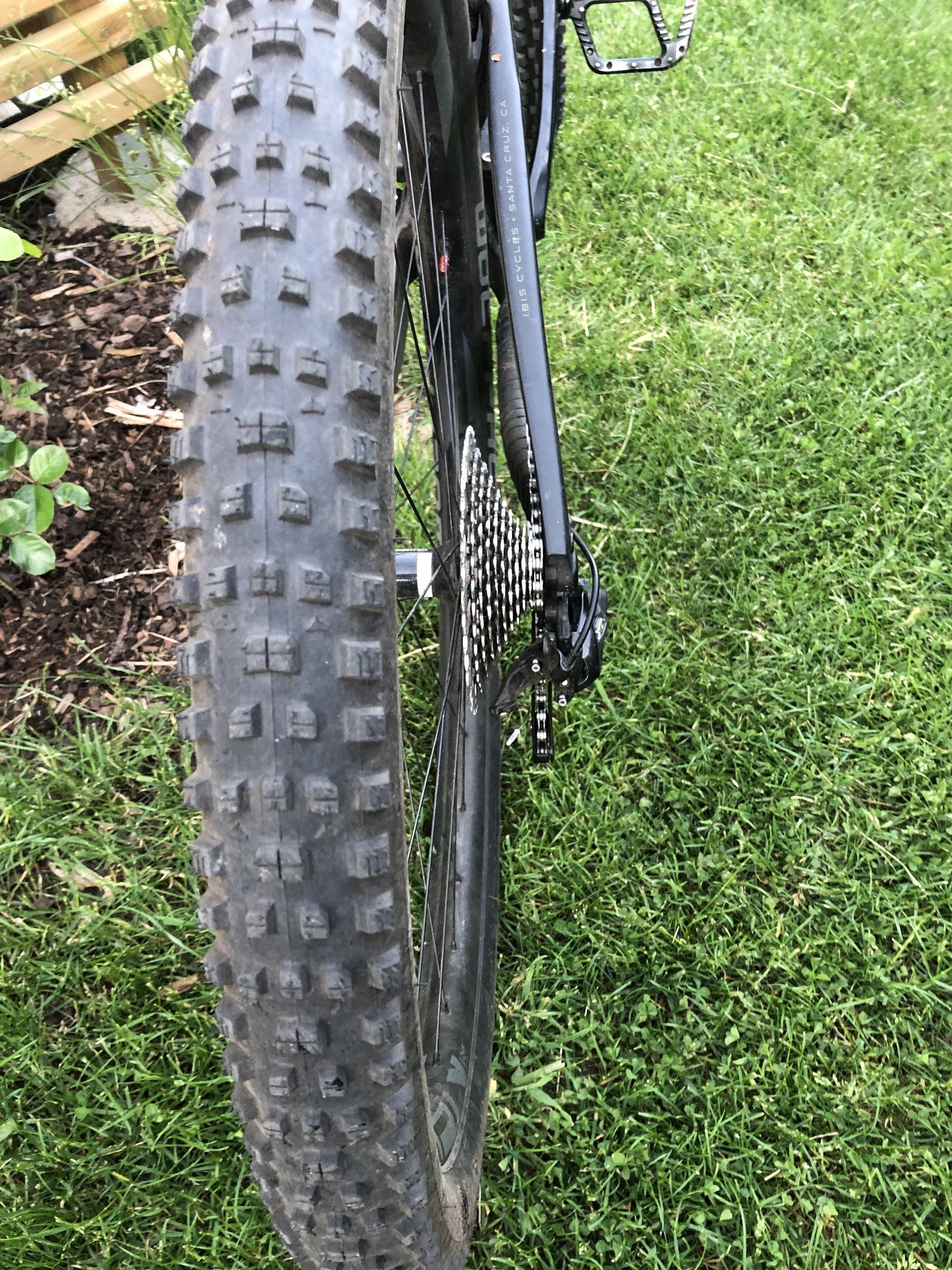

Nu har jag testat wolfpack trail 2,25 bak på Newmen 30mm fälg.
Blev även premiär för däckkorv (anaconda). Hittade inte mina däckjärn så det var lite svettigt att montera, men gick tillslut ?.
Som andra skriver krävs bara vanlig pump för att få däcket att sätta sig.
Svårt att uttala sig och grepp och rull i dessa helt perfekta förhållanden som råder nu. Ska jag ändå försöka upplever jag att det rullar lite bättre än Hd addix soft 2,35 som satt på innan och greppar ungefär lika bra (även om det inte säger något om mer vanliga/blötare) förhållanden. Klart nöjd efter första testet, känns perfekt för torra sommarstigar.
Bild på 30mm fälg.

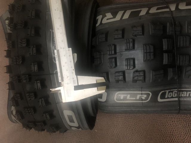

Min tanke var att WP Enduro hade ungefär samma vikt som mitt HD Addix Soft och såg ut att ha vettigt mönster, och att det därmed skulle kunna vara en vettig ersättare. Tanken är att ha det som bakdäck, så WP Trail hade också varit ett alternativ.
Att WP-däcken ska kännas väldigt odämpade låter dock inte så kul så det kanske får bli ett nytt HD igen.

Åfan, det borde väl vara den nyare varianten då ja. Låter ju kasst att den också har problem med dobbar som går åt fanders.
Jag har fortfarande den gamla varianten (till höger på den länkade bilden). Den nyare varianten (t.v.) har ju kraftigare kantdobbar som skulle hålla bättre, men så kanske inte är fallet då.
Nåväl, slut med mitt OT-prat om Hans Dampf. Ser fram emot fler rapporter när folk hunnit provköra WP Enduro.

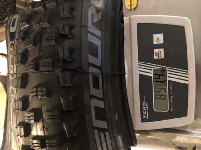

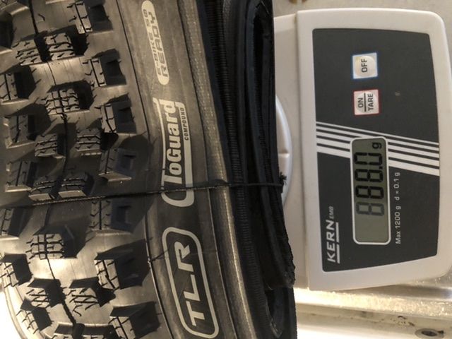

EDIT:
Beställde just ett Wolfpack Enduro, kunde inte stilla min nyfikenhet på annat sätt. Ska bli intressant att se hur det känns.

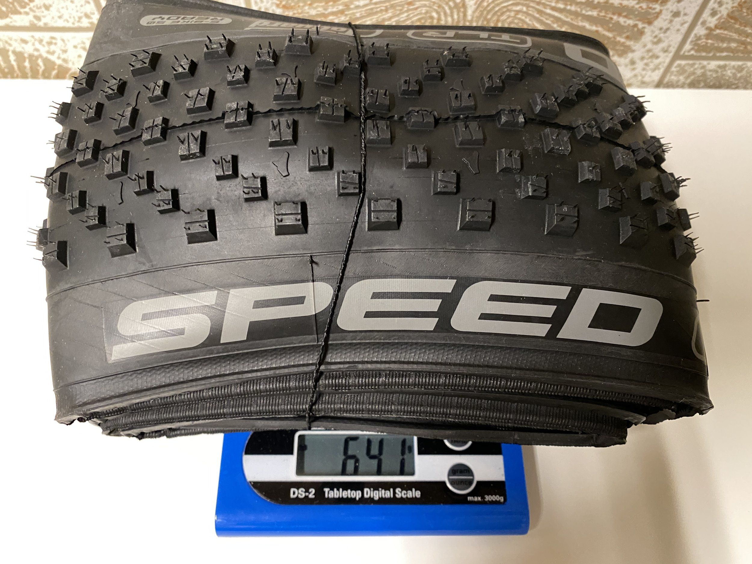

Men den bilden var ju inte på Speed?
Har för mig jag läst 640g för Speed 2.4, om det stämmer vore det ju lockande att testa i stället för Ralph/Ray (eller slår man ihjäl sig med Speed fram?)

Ne precis bara cross, race och trail 2.4 som finns vägda i tråden.

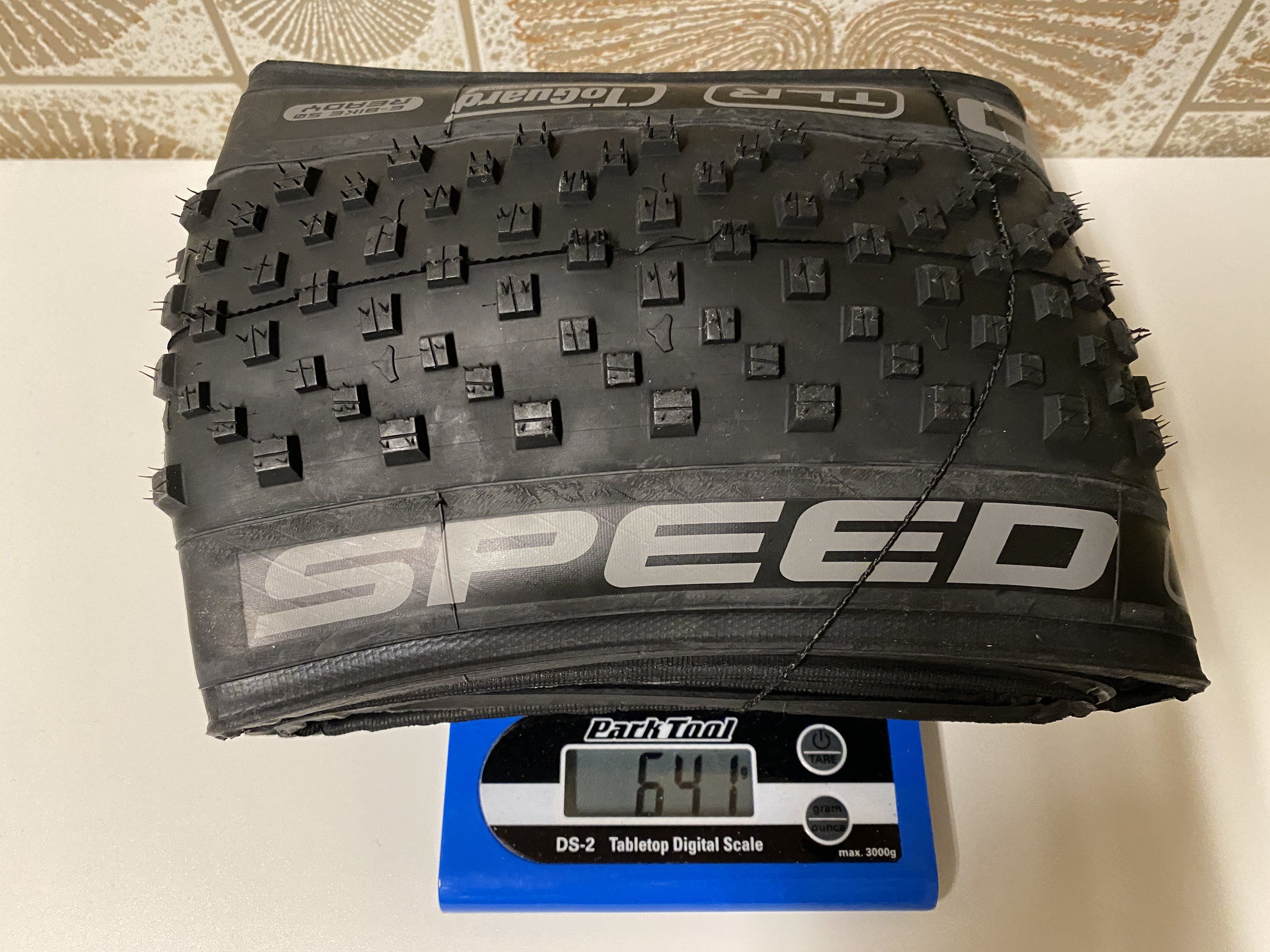

Då får väl jag dra mitt strå till stacken och fixa det då, beställde nyss ett par Speed. Väntar på ett par nya hjul också så det vore ju småtrevligt att kunna inviga dom med lättare gummi, om angiven vikt nu stämmer. Sen får vi se om greppet räcker fram för mina behov.
Wolfpack tires - nån som provat än?
Äsch, dom är ju 1 gram tyngre än specat :-) Verkar mjuka och fina, får se om jag hinner testa ikväll.
Edit: detta är alltså Speed 29x2,4
