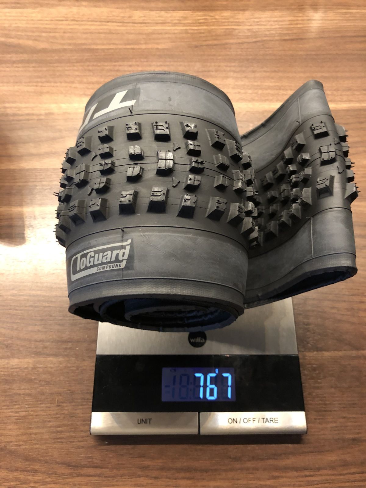

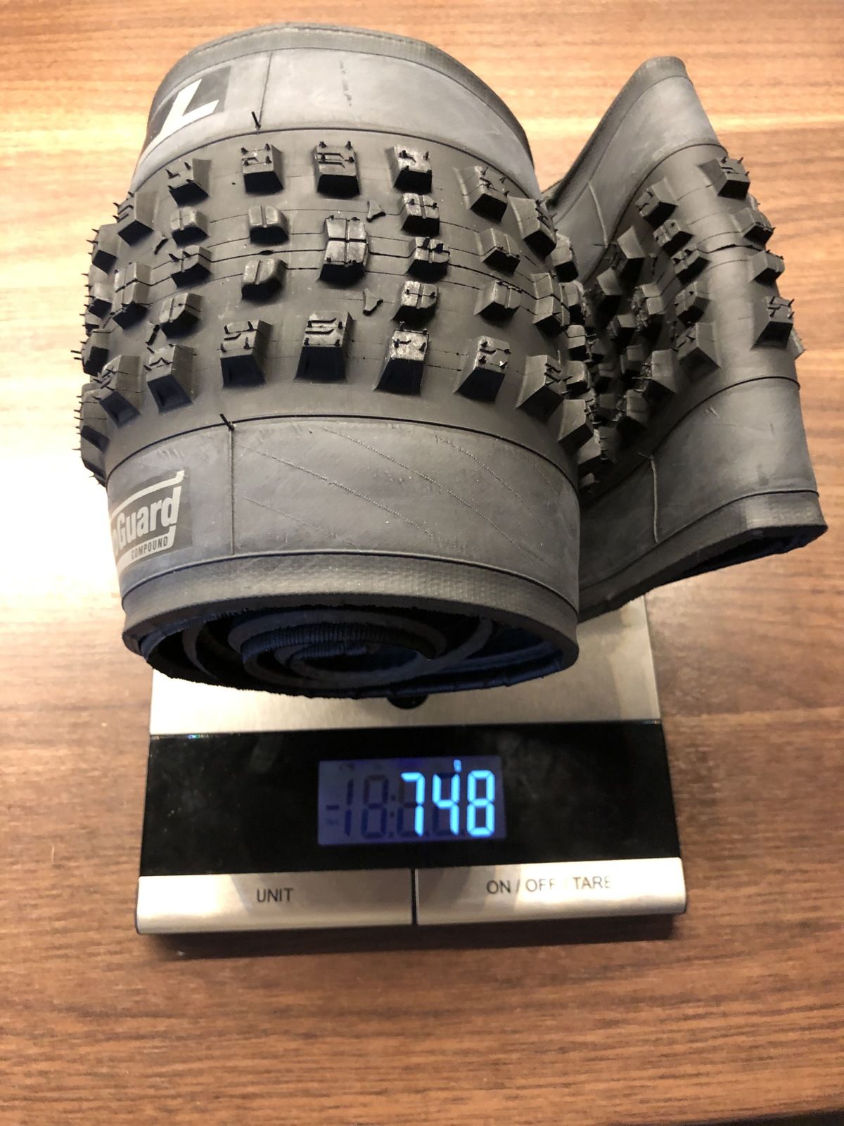

Däcken kom idag, visst skulle dom väga 690g? Jaja det spelar inte så stor roll för mig.

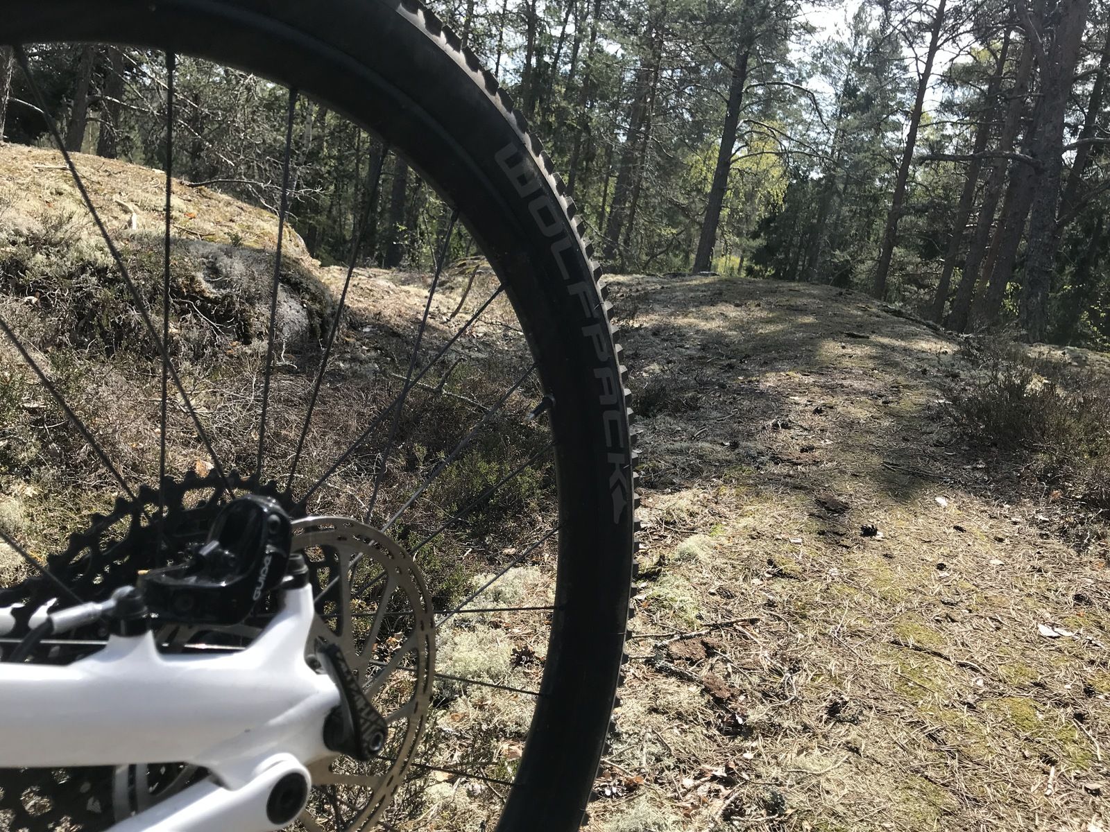

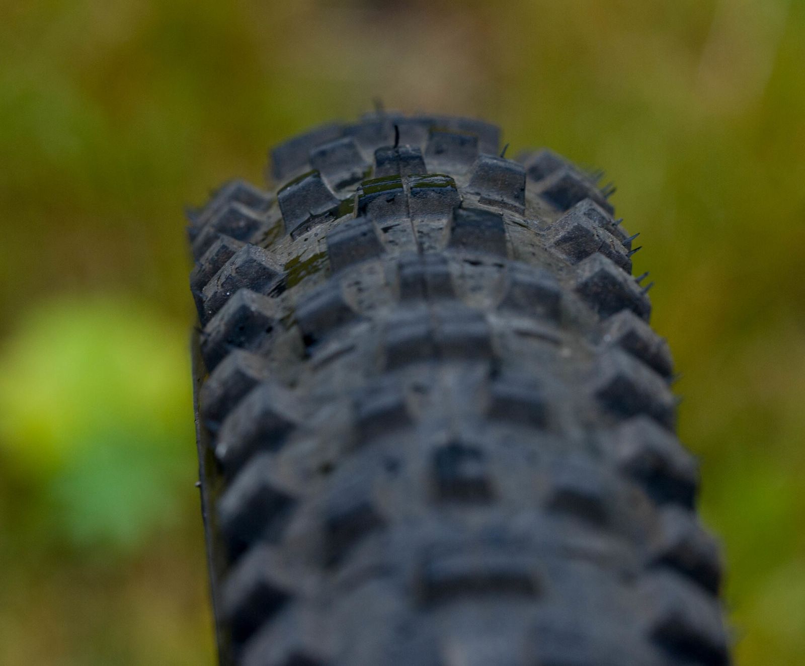

Trail testad lite kort: trodde aldrig jag skulle tycka 2.25 däck skulle kännas lite smalt, men efter att ha vant mig vid fetare kändes det så. Men å andra sidan känns de väldigt greppiga, lätta och lättrullade istället. Blir bra vår och sommardäck.
    630.1 KB · Besök: 163

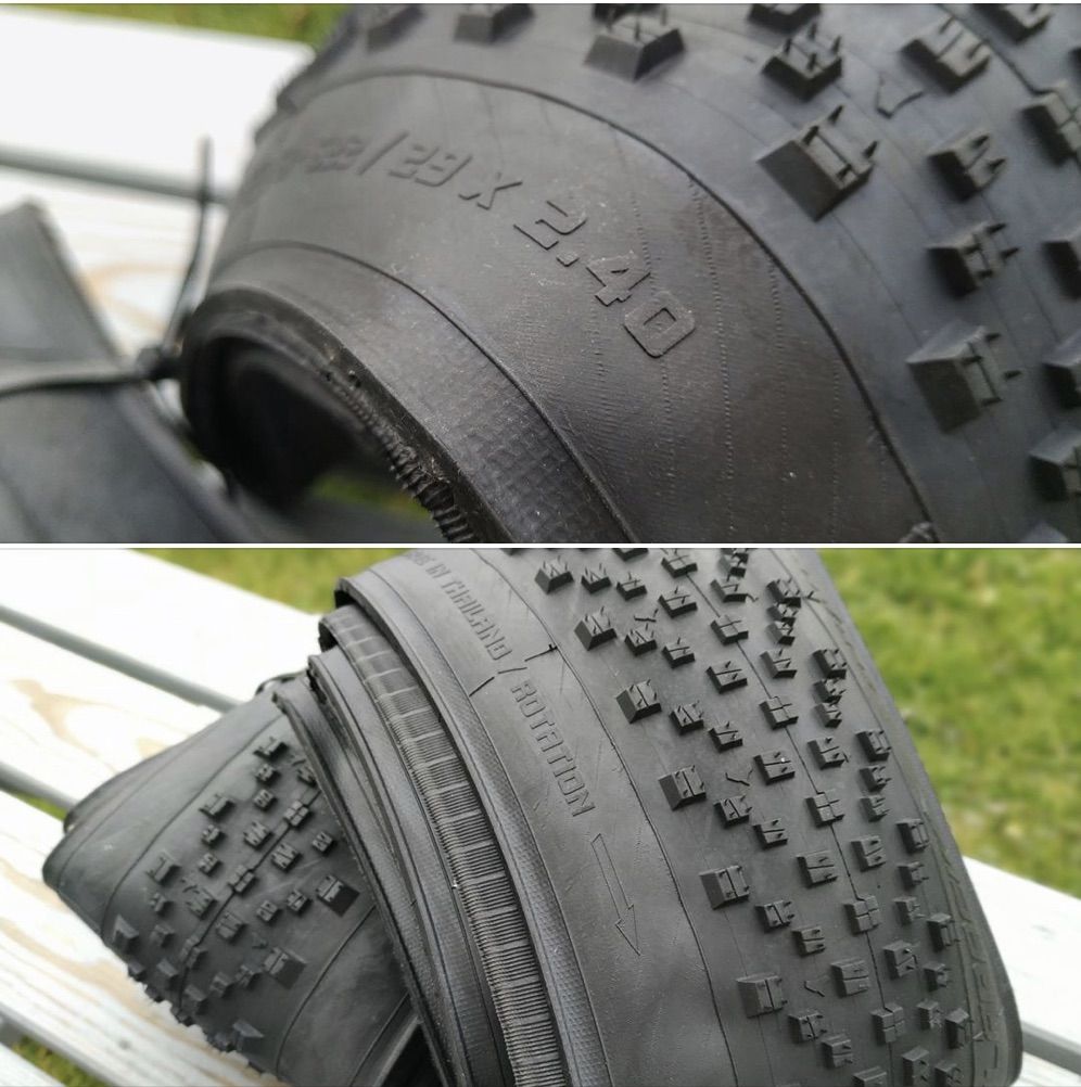

Det är märkt 2.25, men jag har inte mätt, ligger uppvikt på golvet så kanterna får räta ut sig en stund innan jag sätter på det. Sidorna känns aningen lite tunnare, men inte mycket.
