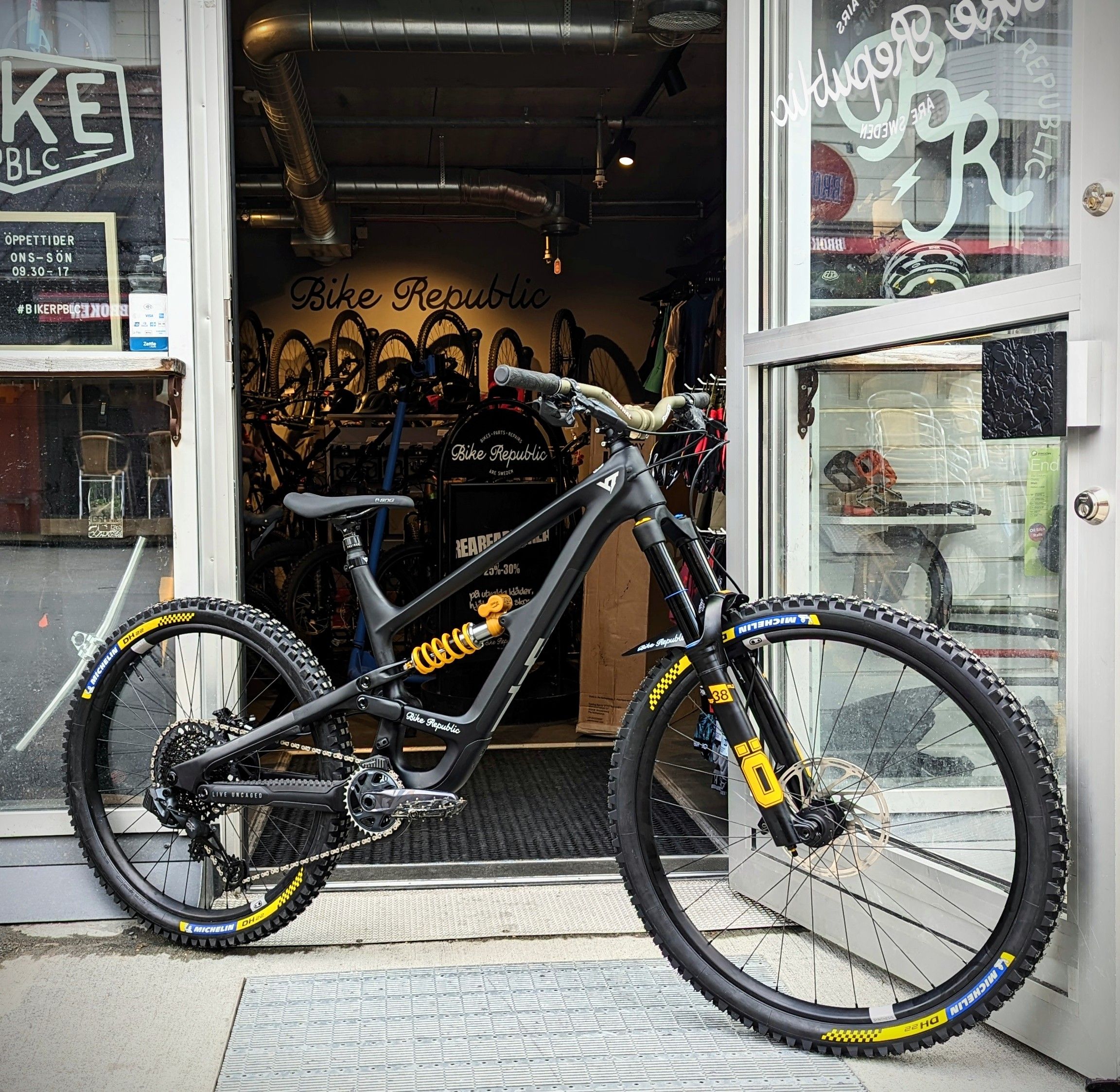

Är nog uppe i närmare 70-80 parkdagar med min Capra 27.5 som köptes ny i maj förra året och har inte en tanke på att byta cykel. Väldigt nöjd m.a.o

Gött men du har väl trimmat din med 29" fram eller har jag blandat ihop dig med någon annan då? Jag är mest fundersam över om den är liten och låg med 27,5". Dom verkar ju vara liten i strl, men jag har nog kokat ner det till att köpa en AL base om leveranstiden är rimlig. Vill isf ha den innan säsongen i Järvsö är slut och helst innan 25-26 sept då jag ska dit, men tycker det borde vara möjligt på en cykel som ska finnas i lager.

Har en 29” gaffel med ett 27.5” hjul så lite småtrimmad är den (24mm högre crown to axle)

@Johge Jo, hur känns hojen? Gillar du den med 8 mm högre bb (⅓ av de 24 du höjt den fram)?
Eller skulle du vilja få ner bb till nånstans mitt emellan den var från början och som den är nu*?
Vill du ha den kortare reachen och den längre stacken?
Har du 16 mm styrör över?
Jag skulle gärna höra hur det gick att sätta dit t ex ett 2° angleset från Works Components med EC44 ovan, extern kopp som totalt bygger 16 mm och ZS56 under som inte bygger mer där?

Förresten, vad har du för offset på den nya framgaffeln som är 29”?

Jag har inte märkt av det högre bb:t nåt negativt alls faktiskt men är rätt okänslig som person. skulle nog inte märka skillnad om nån vred några klick på rebounden heller😂 sist jag körde den i Järvsö så körde jag med ett 29” hjul. Tror aldrig jag kört Itzy bitzy så snabbt någonsin men Manolito gick lite trögare inbillar jag mig.
Ska mäta styrrröret vid tillfälle
