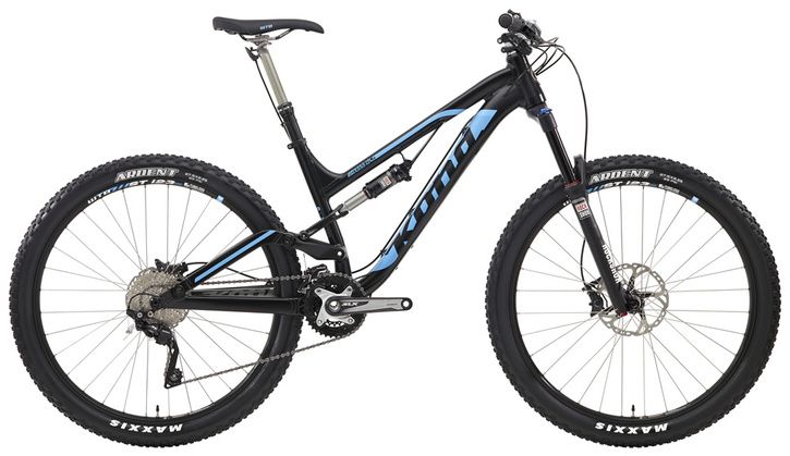

Search and U shall find:
http://www.konaworld.com/process_134_dl.cfm
http://www.bikemag.com/videos/2014-bible-of-bike-tests-roundtable-reels-kona-process-134-dl/
Synd bara att den inte har en Pike i fronten...
// Larsa

jofahjalm skrev:
> Att rekommendera något lättare och en Spitfire
> samtidgt går inte riktigt ihop.
Hehe. Men det går att bygga spittyn lätt, ramvikt gör inte så mycket skillnad tycker jag. Framförallt är det väl något med mindre slaglängd som efterfrågas, 170 i skogen känns ju way off.
> Process 134 DL är riktigt fin.
Japp! Och 111 och 153 också..
