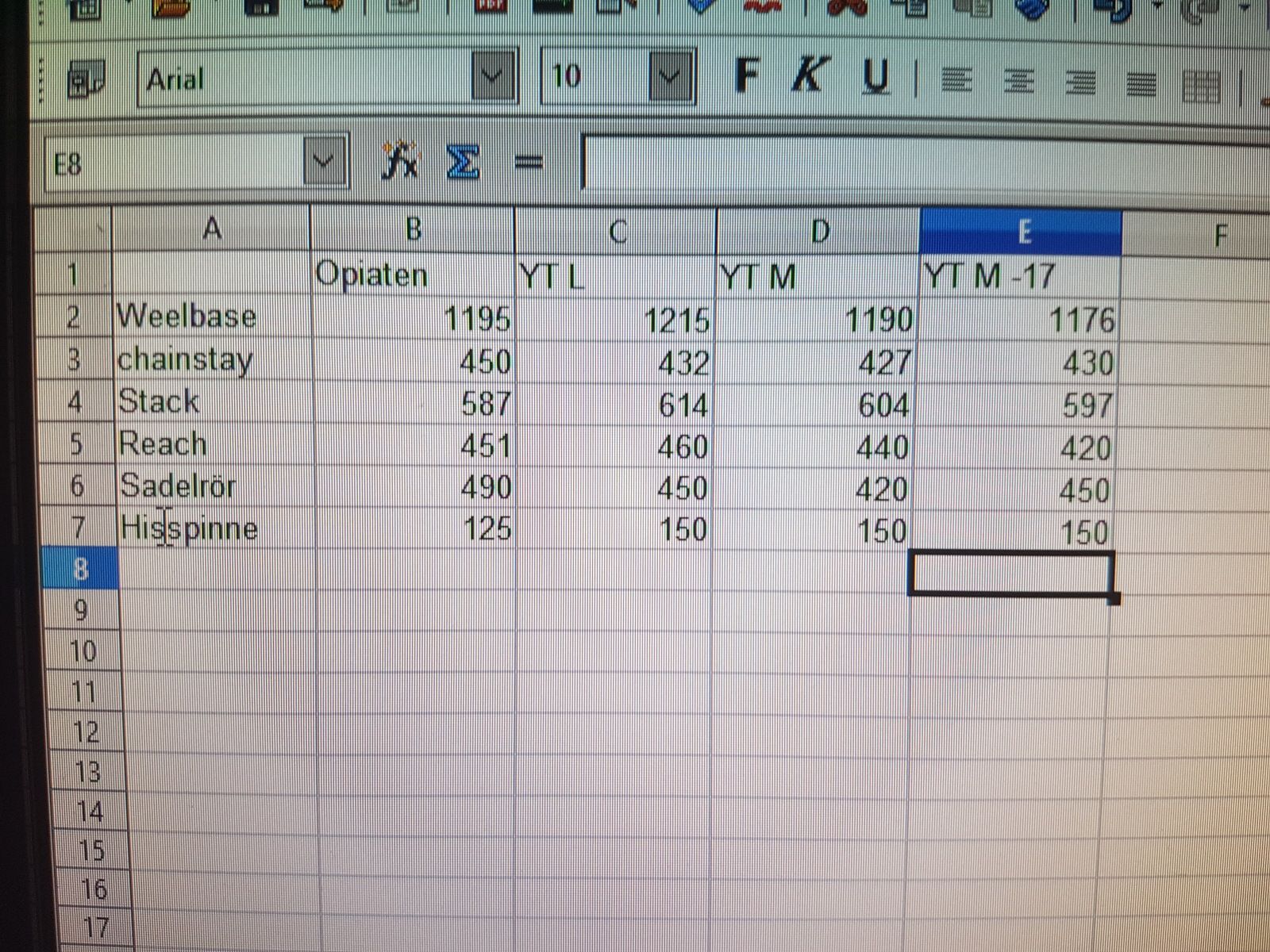

Hej happy! Lutar åt att beställa hem en capra. Har tidigare cyklat corratec opiate fx i storlek 49. Blivit mer o mer flottsbro/ Järvsö så är sugen på en som tar den delen lite bättre. Men fortfarande klarar stig.
Jag är 178 o har typ 78 cm innerben. Funkar en medium då? Eller bör jag satsa på en large. Medium är lite längre hjulbas än min nuvarande men 3 cm kortare reach.
Tacksam för tips!

Du ligger precis och pendlar mellan 125 och 150 hisspinne på large. 80cm innerben skulle jag sätta som gräns om man garanterat vill kunna få in 150mm hisspinne på large.
Jag skulle sikta på large om du får plats med 150mm annars kanske en medium och 170mm pinne skulle vara tänkvärt.

BjornR sa:
Har upplevt på min nuvarande att jag har mycket sadel ivägen när de blir utför. Därav jag lurar på en medium nu. Men för låg sadel vid klättring är ej lockande heller!

BjornR sa:
Capra 2018 har ju gjorts med kortare sadelrör, vilket ska göra att man kan köra med en eller till och med två storlekar större än rekommenderad storlek (baserad på hur lång man är totalt då). Den borde väl inte kunna vara för hög för någon som är mitt i längdspannet för en storlek? Vad baseras det på - enkla beräkningar som sadelrör + vevarmar + höjning + 35mm (för Large 445 + 170 + 150 + 35 = 800)?
Det är klart att vi alla är olika men här borde det väl ändå finnas en hel del marginal? Vad är annars innerbenrekommendationen för Large (eller de andra storlekarna för övrigt)? Och hur mäter man egentligen innerben? Är det subjektivt/personligt?

Utgår ifrån mig då jag har 82cm ben. Min gräns sitter på 460mm sadelrör för 150mm hisspinne vilket resulterar i att stolpen är slammad i ramen. Skulle lika gärna resultera i 1-2cm utstick enligt någon annan. När jag köpte ram förra veckan så stod det mellan reach 440/460 och jag valde M för att kunna köra längre hisspinne då jag föredrar känslan av låg sadel före lång cykel, offrar lite klättring och stabilitet för att kunna köra brant och långsamt.
Tycker man 150mm är tillräckligt så skulle jag valt den större för mer utrymme att röra sig i.
YT Industries Capra?
Satte upp en tabell o jämförde min nuvarande mot capran 18 i large o medium + 2017 Medium som fortfarande finns i outletten. O ser ut som 17 medium o 18 large blir samma som nu ungefär.
17 är 7000 billigare än årets modell. Vad är argumenten för att inte välja 17?
Det finns en hel del att säga och då känner jag mig nästan tvungen att börja om från början.
Jag hade själv första Capran i storlek Medium, med samma 170/170-dämpning (vilken jag inte vet hur den skiljer sig till andra 160/160 / 170/165) och är själv 178. Men jag är mer runt 82/83 innerben (om man nu mäter gren till golvet) vilket borde betyda att du inte riktigt påverkas lika mycket av den flackare sadelvinkeln som annars sätter dig väldigt långt bak över bakhjulet vid klättring när sadeln är högst upp. Mitt enda dilemma med den hojen var egentligen att jag vid klättring satt för upprätt och för långt bak för att komma tillräckligt långt fram och få balans mellan vikt på bak och framhjulet.
2018-Capran ger nu chansen att uppgradera klättringen med ett brantare sadelrör, från 74.8° till 76° (vilket jag antar är den effektiva vinkeln) som placerar sadeln nästan 2 cm längre fram med ett innerben på 80 cm. Samtidigt har reach förlängts från 420 till 440 för Medium (eller så går man upp ett steg till till 460 för Large). Vid klättring sitter man alltså på den nya Capran två cm längre fram med samma avstånd från sadel till styre som på den gamla Capran. Vill man sen ha lite längre avstånd mellan sadel och styre så tar man en Large och får på det sättet större utrymme att placera vikten - både vid klättring och åk nerför.
Nu finns det två stycken Capror av första versionen ute på blocket i Stockholm. En är i storlek Large och den andra såg jag inte att det framgick vilken storlek den var. De är kanske ett bra köp om du vill få ner priset (...om du kan kapa ner sadelröret på den som är Large...).
Men så som jag ser det så beror det på hur mycket plats du behöver för din storlek på överkropp och armar om du vill gå på Medium eller Large. Själv har jag 184 i vingspann och om du har mycket mindre så kanske du vill ha en mindre cockpit. Och sen skaffar du en 2018-modell om det är viktigt för dig att komma längre fram på hojen när du klättrar.
Om inte gamla capran i large hade haft för långt sadelrör så skulle den säkert också varit ett bra alternativ för dig.
Det var mina fem ören att försöka sammanfattar skillnaderna som skulle kunna spela roll för dig. Jag undrar vad jag har missat ..haha.

Tack! Va en bra input runt sadelrörets vinkel som jag ej tänkt på än. Gör ju ändå att jag känner att 2018 nog är modellåret att gå på. Och troligen en Large.
