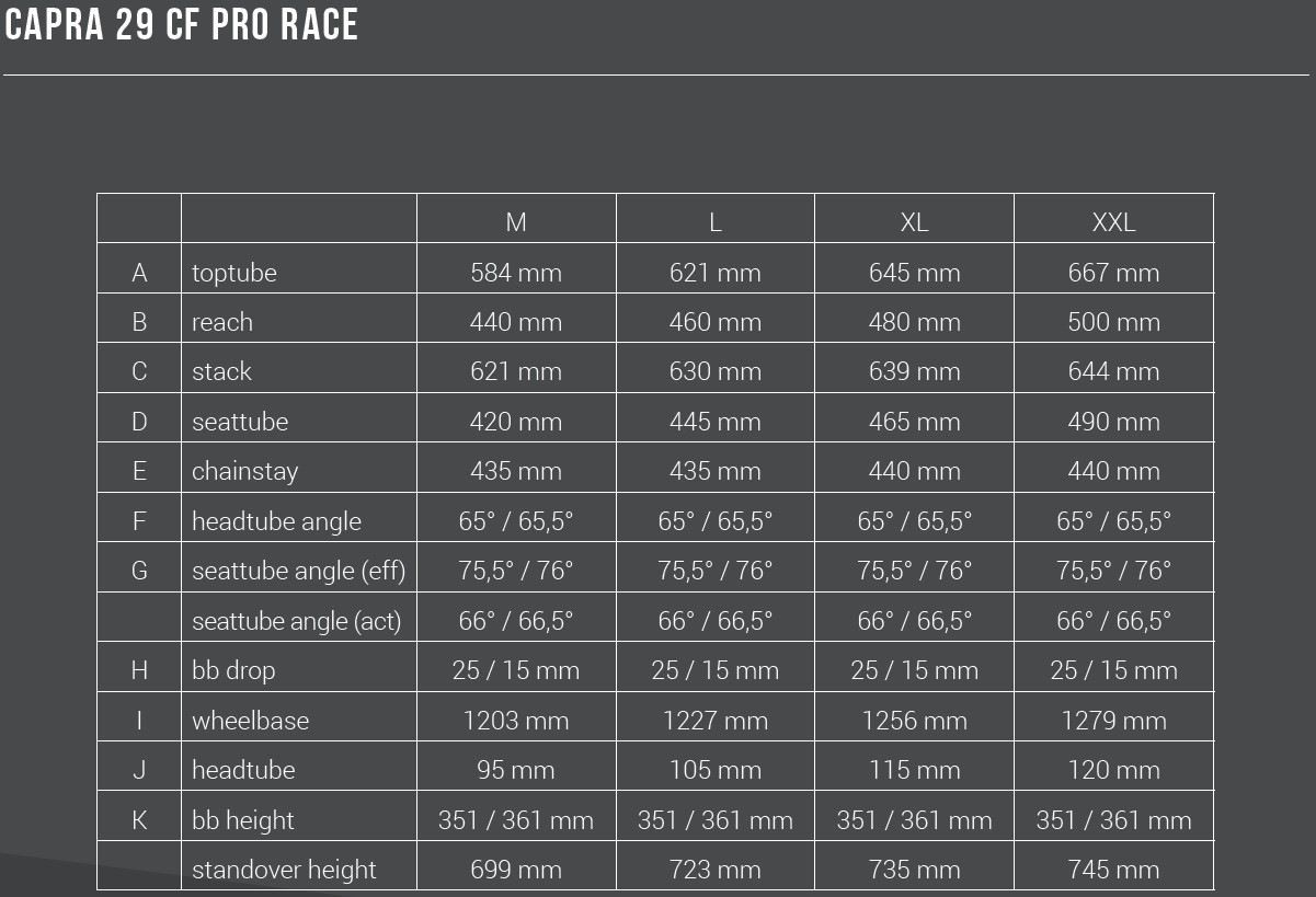

Gillar verkligen grejen att de dragit ner på sadelstolpslängden så man kan lite välja storlek efter smak. XL känns ju rätt klockren för mig, frågan är bara vad jag skulle med 160-170 mm slaglängd till.

Ok hade fel på 0,5° på gaffeln annars precis som gissat :)
5 mm fel på chainstayen också! Katastrof!
Sant. Såg det. Blanda ihop storlekarna när det fanns så många. Men jävligt nice just det, att de har så många olika och alla väldigt låga så man kan välja i stort sett sin egen reach. Också coolt att detta är, vad jag vet, den ända icke DH-specifika hojen med 170 slag bak ? skulle sitta som handsken här på Mallis!
Mallis? Men fatta hur bra den passar i GÖTEBORG!!!

Riktiga hjul? 25mm innerbredd med 2.4WT däck trodde jag vi kommit fram till var ocyklingsbart ;)
Nu syftade jag främst till 622. 31 mm på CF Pro Race, 30 mm på CF/CF Pro är bra, men E1900 Spline25 på AL/AL Comp är helt klart ett konstigt val, de hade varit rimligare om de valt M1700 Spline 30 som kostar lika mycket. Eller ännu bättre E/M 1700 Spline30.
Jag gillar att man kan välja mellan två olika Fox36-alternativ och RS Lyrik fram, och dito Fox/RS dämpare bak. Bra!
Sedan är jag tycka att build kits i övrigt spretar lite. Sram Code bromsar (parat med världens tyngsta bromsskiva), Shimano växlar + e13 kassett/kedja (men e13 kassatten är iaf xD och lätt med 339 g, inte omöjligt att den byts ut mot en XG-1180 10-42T när den är utsliten dock), RaceFace vevar (inte helt nöjd med 170 mm längd i alla modeller/storlekar) och cockpit etc. Man kan tydligen inte få allt...
Men ramen ser iaf modern och välbyggd ut, estetiskt tilltalande och riktigt bra mått som lär passa många cyklister. Bra med flip-chip. Bra med både XL och XXL storlekar.
