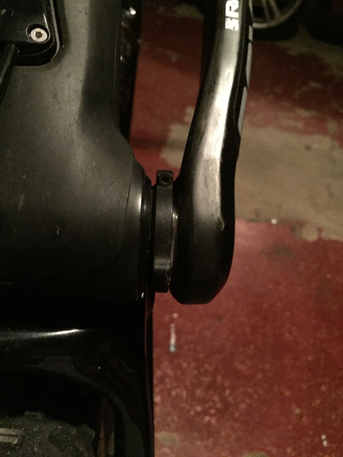

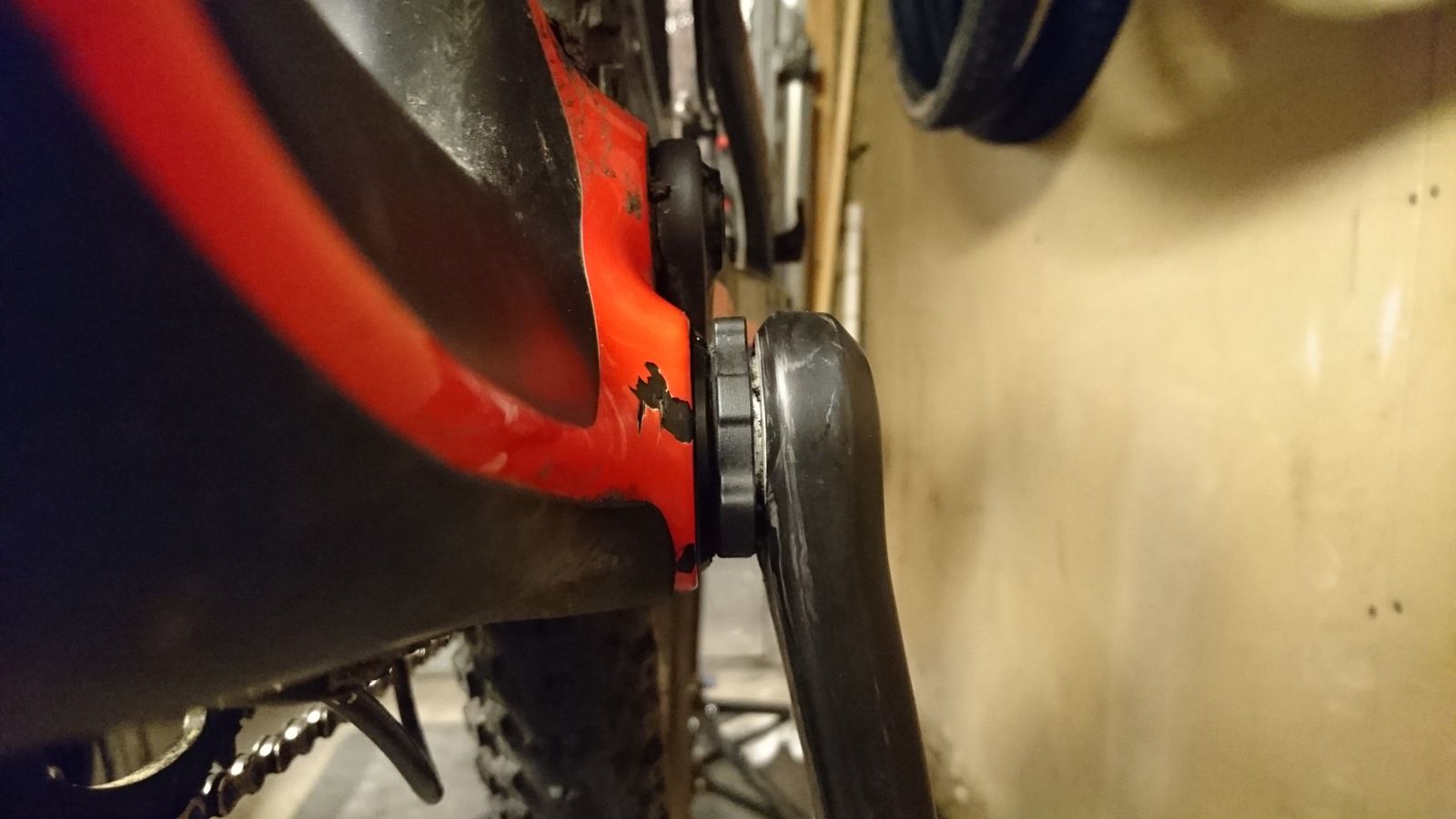

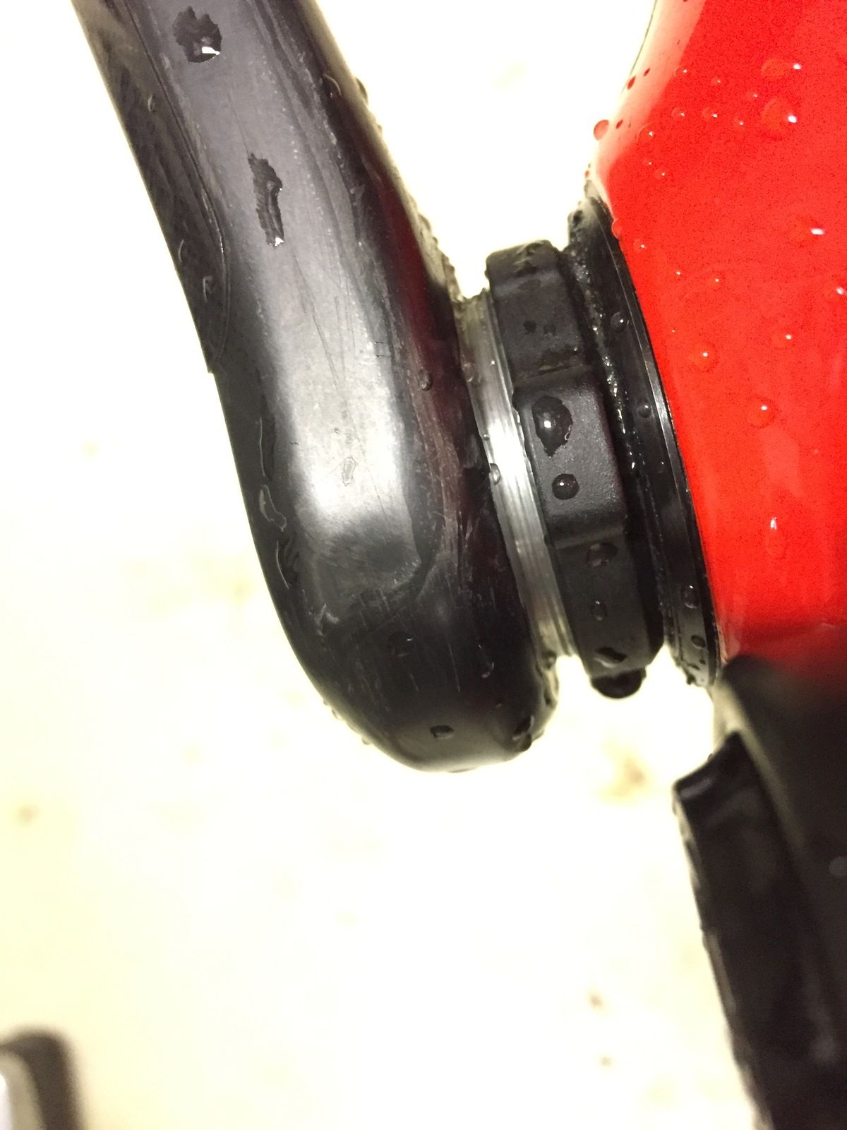

Hade oljud i vevlagret så jag tog isär och rengjorde på min CF Pro. När jag satt tillbaka så går förspänningsvredet att vrida så långt så det kommer utanför gängorna. Har stort mellanrum mellan pedalarmen och vredet, se bild. Ganska säker på att det var så innan jag tog isär det också. Tittade på en Jeffsy AL med annan modell på Race Face vevparti och där var inget mellanrum alls.
Kan någon med en CF Pro se hur det ser ut på er cykel? Gärna lägga upp en bild om ni orkar.
    158 KB · Besök: 235

Har RF Next SL vevparti men inte på en Jeffsy, ser exakt lika ut med mellanrummet. Tror det är normalt, eller så har jag byggt något fel.
Så här ser det ut på min CF Pro:
För övrigt går min framskiva äntligen fritt nu efter lite fipplande...
Det ser ju mer normalt ut och då räcker ju gängorna för vredet också. Vad kan vara fel på min?

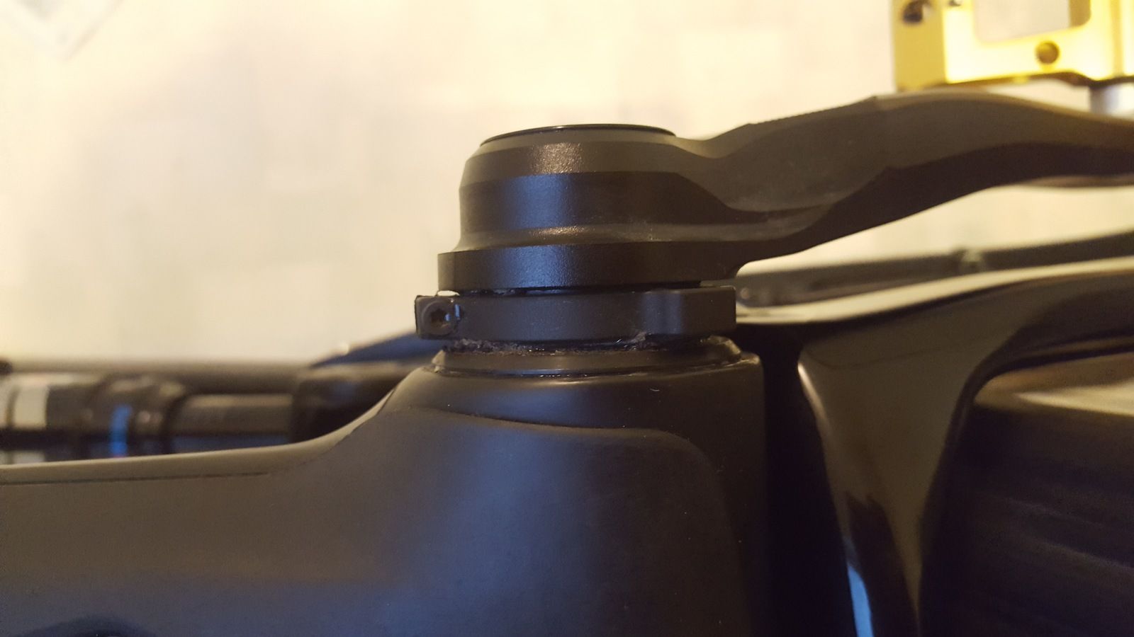

magnil sa:
Min se ut såhär.
    137 KB · Besök: 232

Putte.w sa:
magnil sa:
Min se ut såhär.
Den där sprickan (?) ser inte så värst kul ut va?

Putte.w sa:
magnil sa:
Min se ut såhär.
Aj då, det var ingen rolig skada :(.
Nu vill YT att jag skall skicka in vevpartiet till dem vilket inte känns som det kommer lösa någonting. Blir säkerligen utan cykling flera veckor och troligtvis ingen lösning. Det skall enligt dem och även enligt Race Face instruktion inte vara någon extra bricka när BB är 92 mm (jag får det till 91 mm när jag mäter.)
Känns som att bästa lösningen är att jag köper en bricka och lägger emellan?

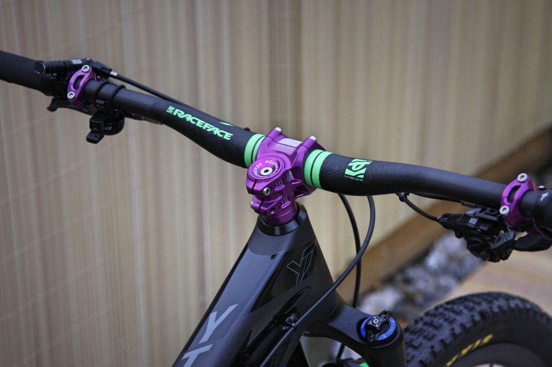

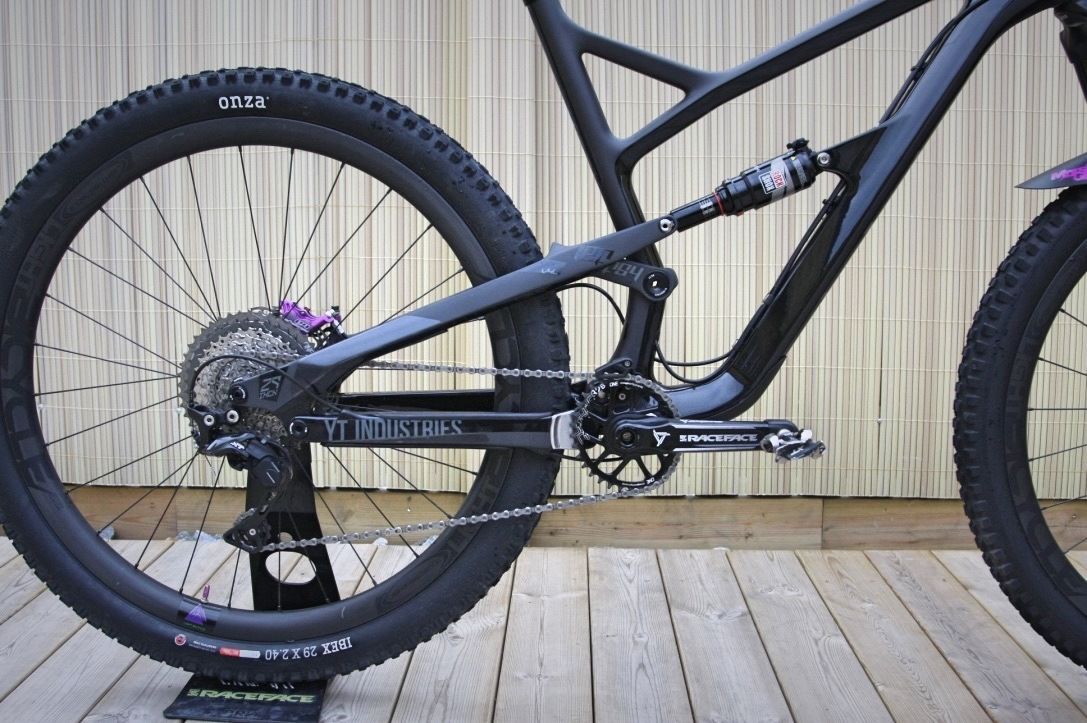

nu börjar bygget bli klart,
dock letar jag efter ett 150mm airshaft. verkar svårt att hitta. Slut på de sidor jag tittat.
sedan undrar jag om någon har prövat att byta remote till Reverben. Gillar verkligen inte monteringen på ovansidan. är väldigt nyfiken på att pröva den från bikeyoke. Samtidigt sugen på deras nya stolpe i 160mm utförande.
efter första testet i Flottsbro så kan jag konstatera att den verkligen är stabil utför, en heeeeelt annan cykel jämfört med min förra Spectral AL29. Men jag är inte helt nöjd med bakdämparen. Känns verkligen som den svagaste länken. Är nyfiken på att byta till en coil. För mina 95kg så tror jag att jag inte kommer känna någon skillnad i viktökningen. Min väger nu 13,4 kg med pedaler så extra 500-600g spelar ingen roll. någon som har några förslag på bakdämpare?
Känns som att bästa lösningen är att jag köper en bricka och lägger emellan?[/quote]
Jag skickade in min defekta Monarch dämp och fick tillbaka den idag, strax över en månad tog det för den att gå till Stockholm-YT-SRAM-YT-Stockholm igen.
Bara som ref om man behöver använda garantin eller vill skicka tillbaka någonting tänkte jag.
