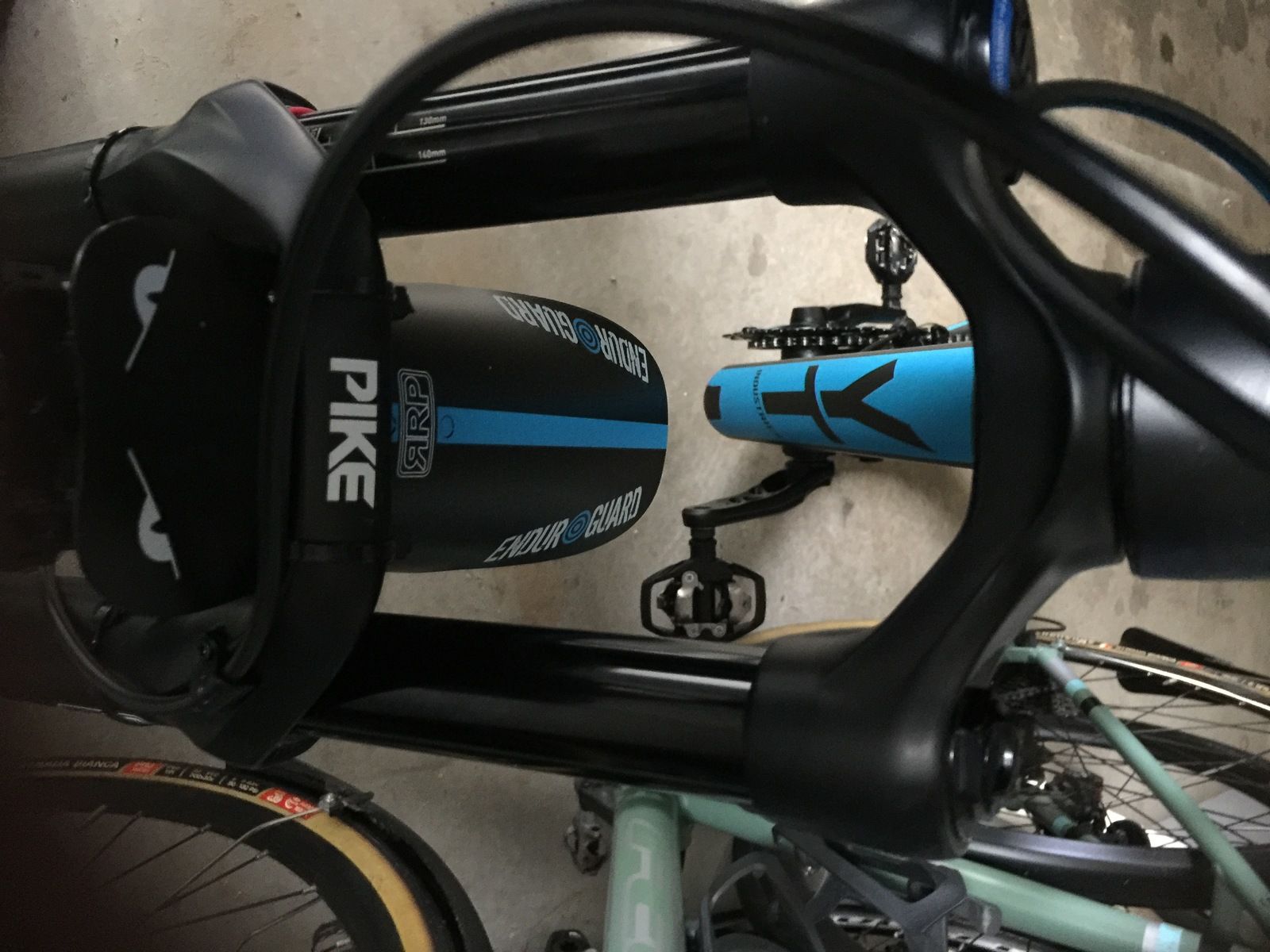

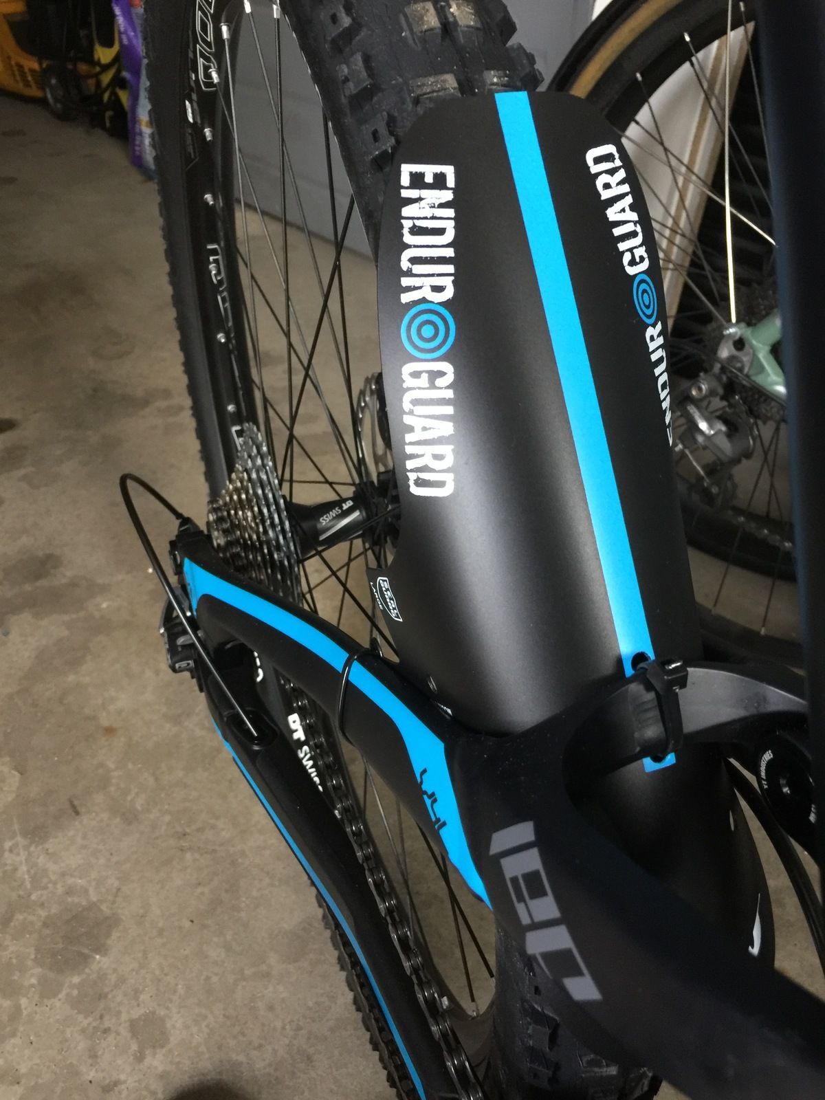

MCM_team sa:Tycker det är lite för lite bilder på våra Jeffsys i tråden så jag bildbombar lite på min egen som jag nyss "blev klar" med. Har bytt ut och uppgraderat lite prylar och nu är den precis som jag vill ha den
Det jag ändrat från originalspec är:
-Crankboots till vevarna för att skydda de vackra sakerna ;-)

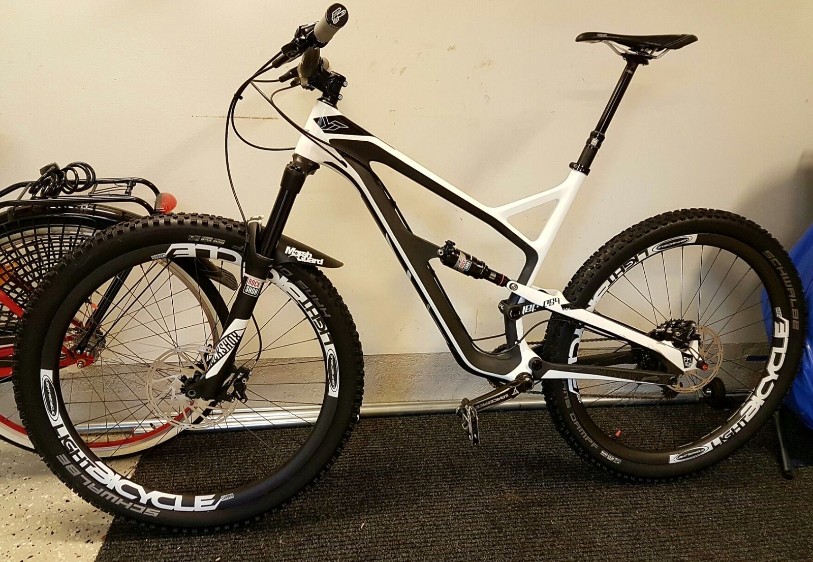

Jeppe_E sa:Vad är det för fälgar från LB?

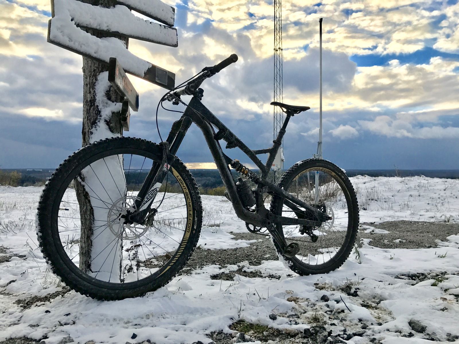

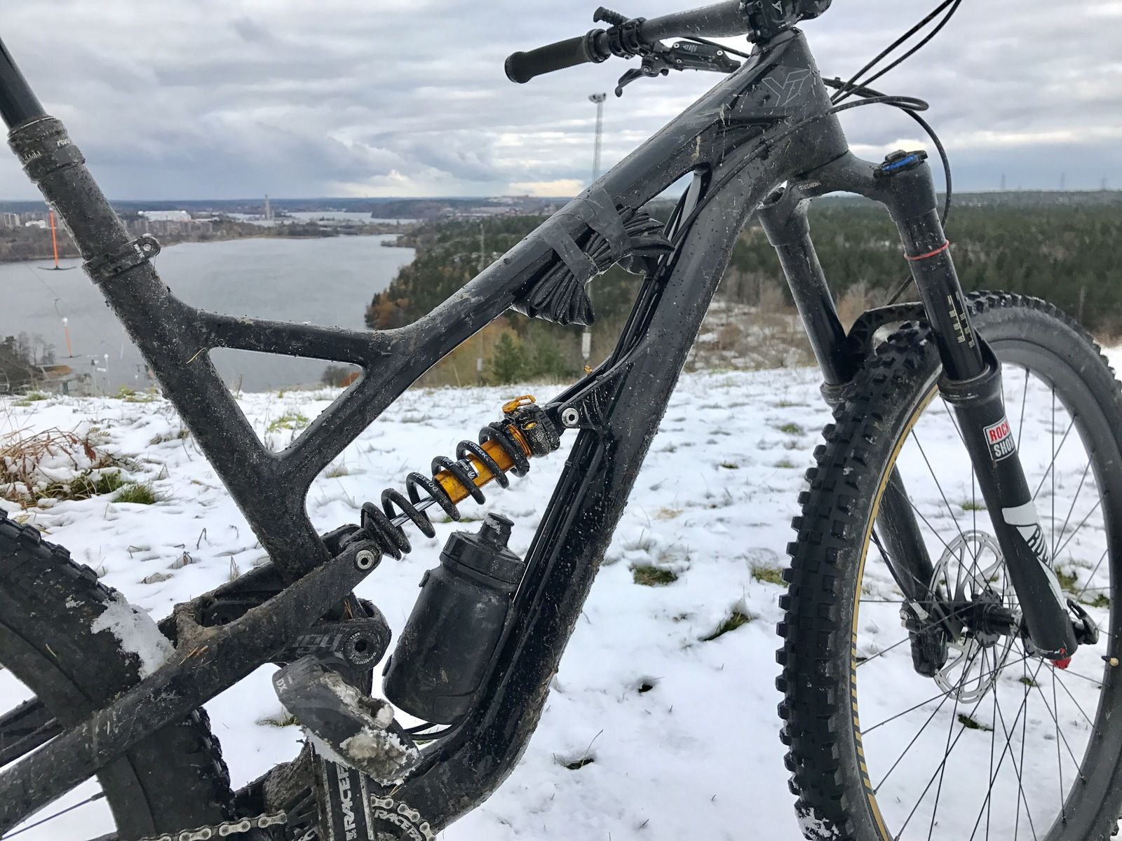

durietz sa:Ok. Har nu fått på både DBCoil [IL] och 160mm airshaft i Piken för att gå full enduro med Jeffsyn. Har också klämt in lite liftåka i snöblandad lera i Flobban. Kan summera det hela med två tummar upp än så länge. Allt känns riktigt smutt och under kontroll förutom min åkning som kommit av sig lite. Inga märkvärdigheter alls med lite högre BB och flackare vinkel tycker jag. (Köpte dock faktiskt offset bushings till dämparen för att jag ville behålla låga BBn men dessa var ett skämt och bidrog med ca 0,5mm skillnad på varje sida pga att Jeffsyn har för tjocka bultar i förhållande till dämparöglorna. Så slösa inga pengar på det om ni funderar i dom banorna.)
Ok lite bilder:

H. sa:Annars ser det bra ut. Men varför valde du bort piggyback, vikt?

Men det är väl ändå 1 mm kortare dämpare, och så med utväxling genom länkaget borde det bli några mm till för BB och nån halv grad på vinklarna?

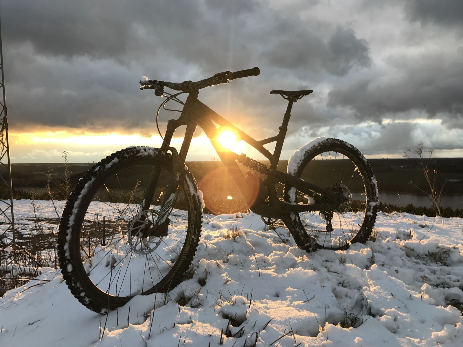

J-A sa:Jeffsyn funkar bra i halka också! Tyvärr är Reverben reklamerad. Det suger verkligen att cykla utan dropper när man vant sig...
