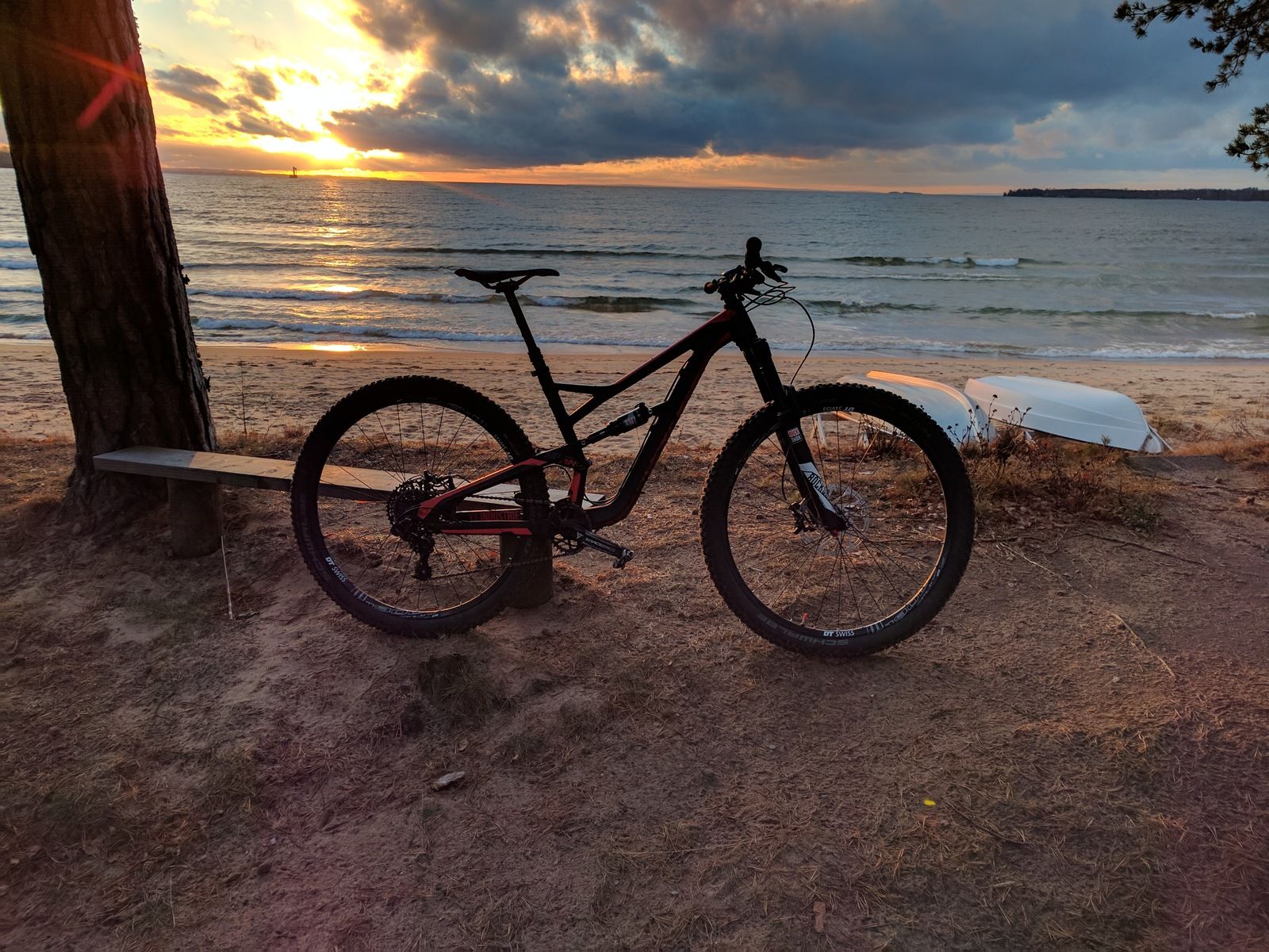

Br8feld sa:
En CF Comp 1 som fått handtag, kolfiber-styre och styrfäste från Renthal. Kolfiber-fälgar från LB. Schwalbe Hans Damph-däck. En liten framstänka.
En extra token i gaffeln.
Annars helt orginal.
Riktigt stilig nu med de nya hjulen! Fick du på 54t rachet kuggarna?

Br8feld sa:
Tack. Den känns stilren nu.
Nix inte än. Har precis fått tillbaka reverben så snart blir det cykla av det med ny rachet, när tid finnes :)

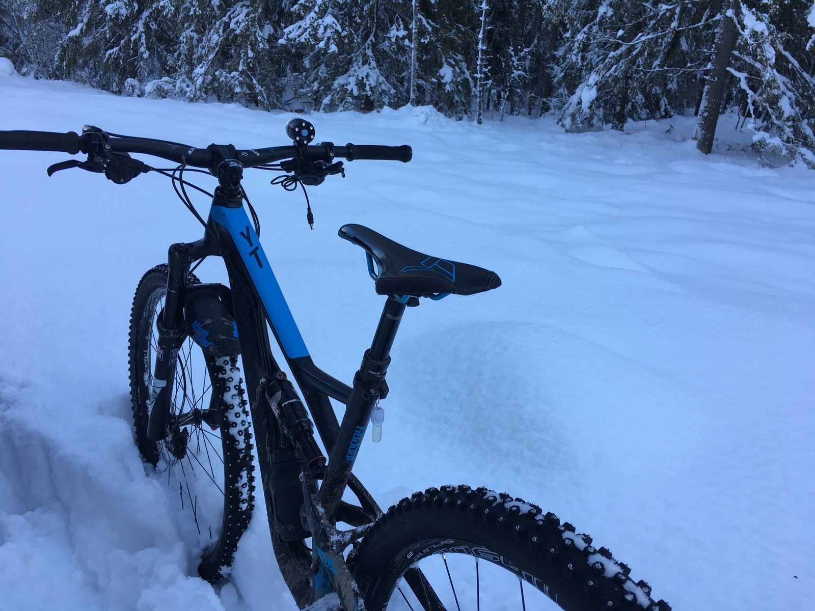

fredrik168 sa:
Dåligt med bilder nu!
Bild tagen i Stockholm förra helgen. Det gick att cykla i upptrampade smala spår men det var som att cykla på en mil lång spång.
