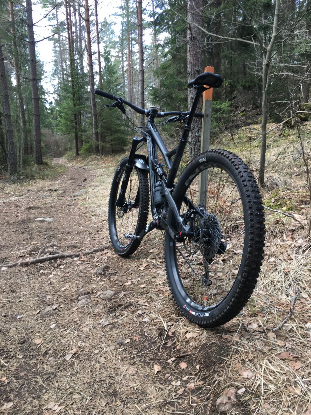

Första rundan avklarad med min CF PRO. Vilken hoj!! Blev mycket överraskad av hur lätt och smidig cykeln känns på tekniska partier/ klättring, samtidigt som man konstaterar att man förmodligen kommer cykla ihjäl sig,, otäckt stabil när det går utför, det var som att cykel skrek BROMSA för i h..ete inte :) så mitt betyg Är full pott förutom en sak.. Dom har ju slängt på däck som är återvunna av petflaskor eller nått.. snorhala.
    598.4 KB · Besök: 125

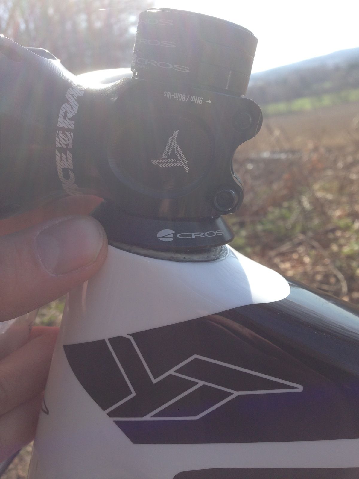

Någon mer än jag som har problem med denna delen på styrlagret sitter löst!? Känns som att det fattas en del då varken styrstam eller distanser hållet den nere. De trycker enbart på den inre ringen... hur ser era ut? 2016 års modell that is!?
    134.5 KB · Besök: 94
YT Jeffsy - The tråd
patrikaxelsson sa:
Haft problem till och från. Lösningen är tydligen att smeta på riktigt mycket fett under för den ska tydligen sitta löst så enligt vad kan utläsa från internet. Har faktiskt funkat helt ok för mig. Var länge sedan jag hade problem med det nu.

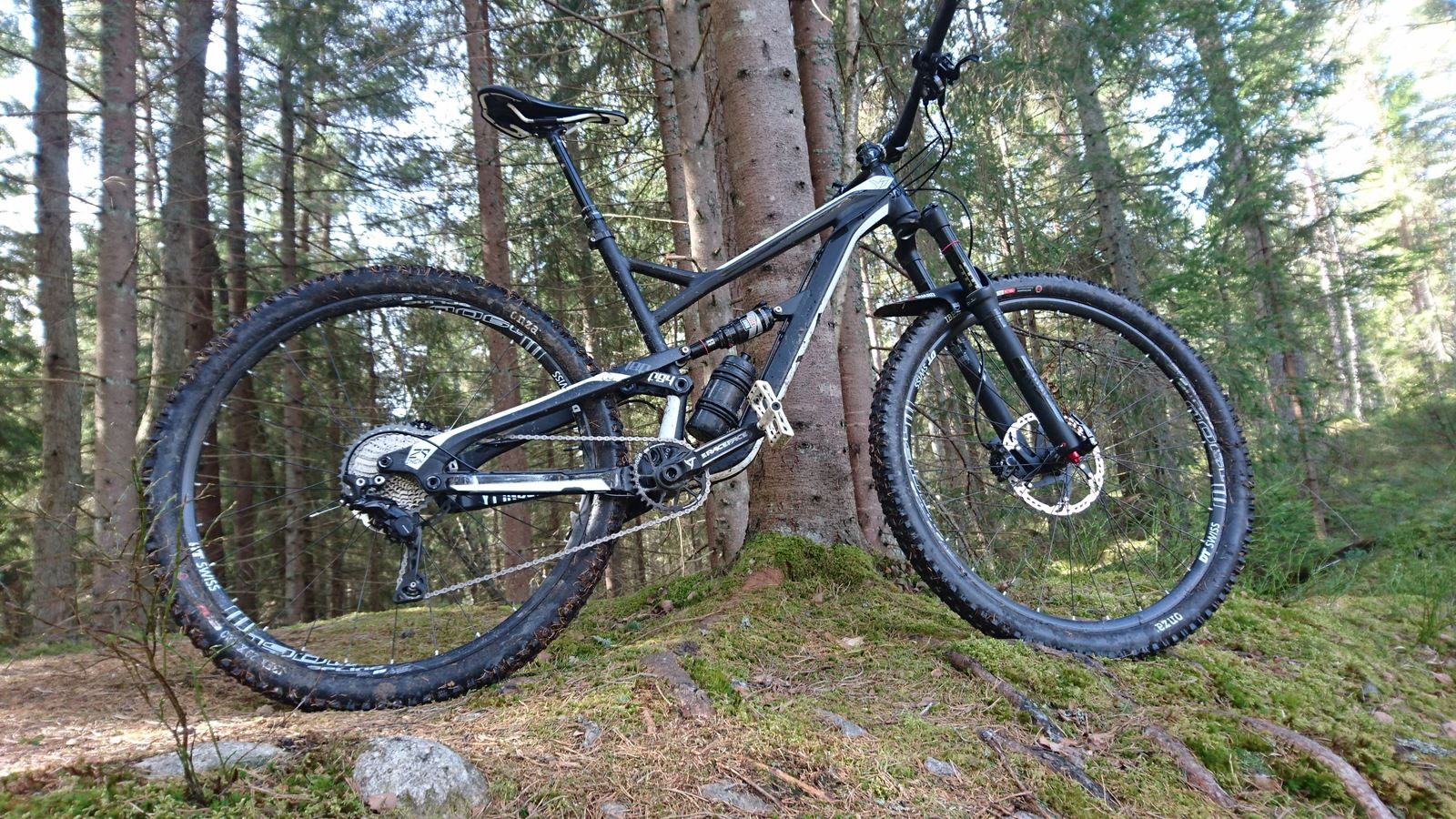

Jag tog en liten tur på lunchen idag - det har sina fördelar att jobba hemma ibland!
Jag kör vidare på mina Ibex och har sällan problem. De var hala när de var nya men nu är de inkörda och funkar riktigt bra tycker jag.
