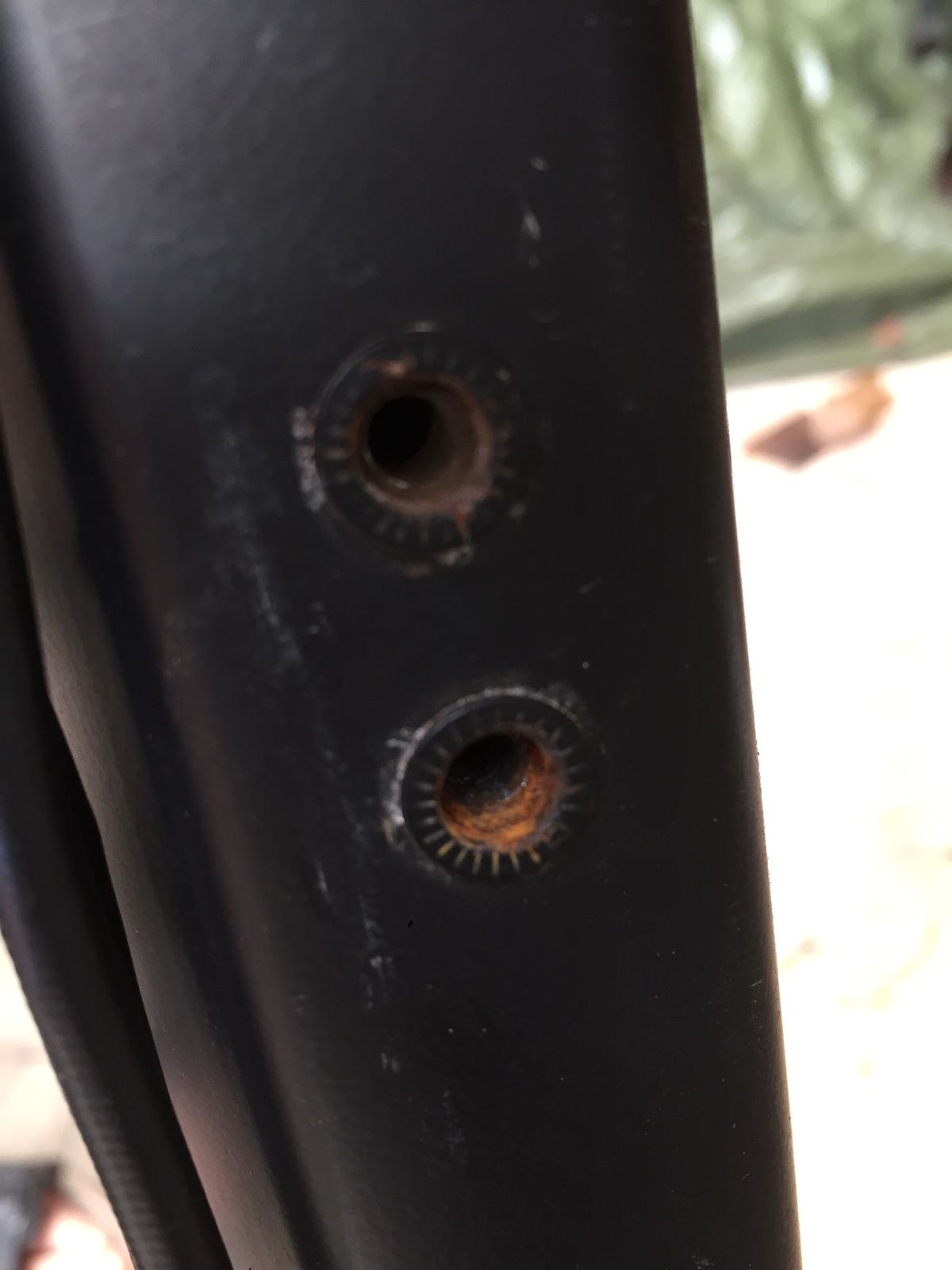

Så här ser det ut i skruvhålen på Jeffsyn där fästena till hållarna för kablage och vattenflaska normalt sitter. Är denna rosten något man ska räkna med? Är orginalskruvar som använts, inget annat. AL2.

mikipedia_ sa:
Ser onekligen tråkigt ut! Men sånna där nitmuttrar brukar sällan vara behandlade mot rost så är nog väldigt vanligt tyvär?
Men om det är skruvarna som orsakar rosten vilket kan vara troligt, är det troligt att rosten ger sig på ramen eller är det bara att-göra rent med jämna mellanrum och köra på?

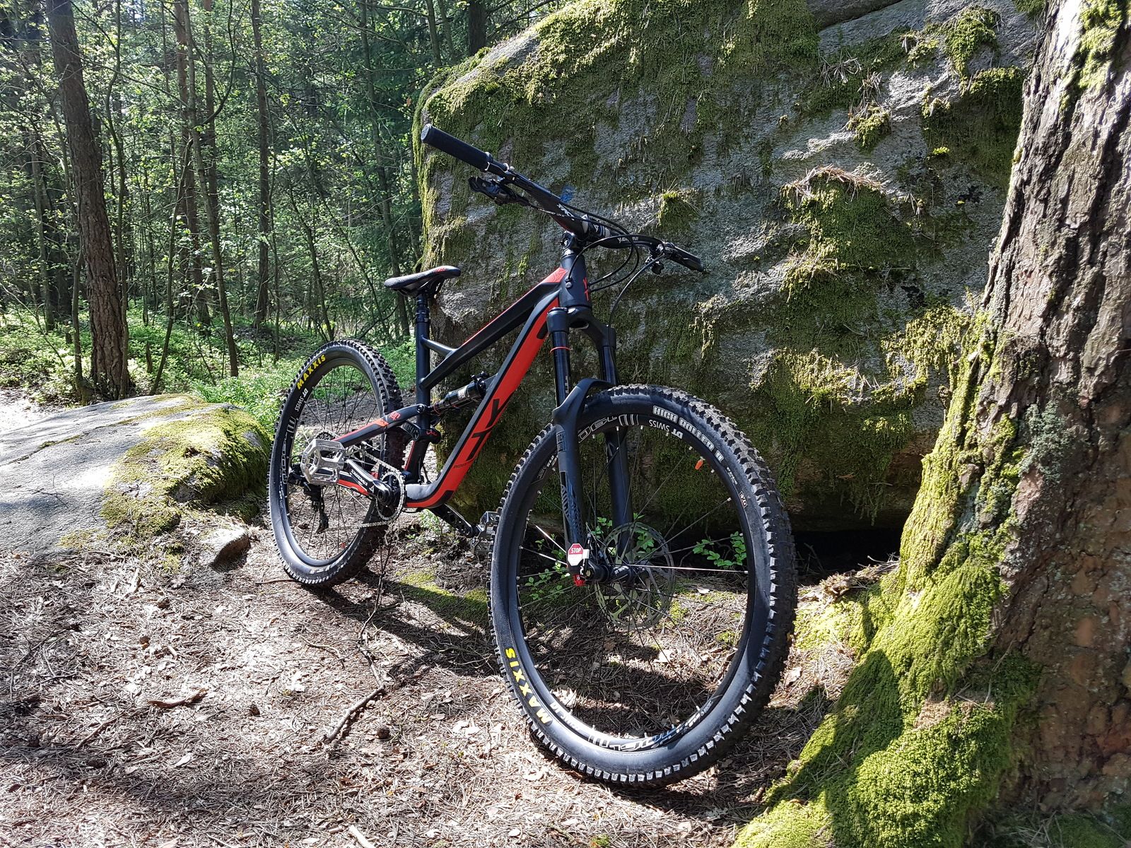

Nytvättad Jeffsy 27 efter andra cykelrundan i Falun. Bra test i Källvikens steniga stigar, går att åka fort på även om tekniken brister som den gör hos mig ;-)

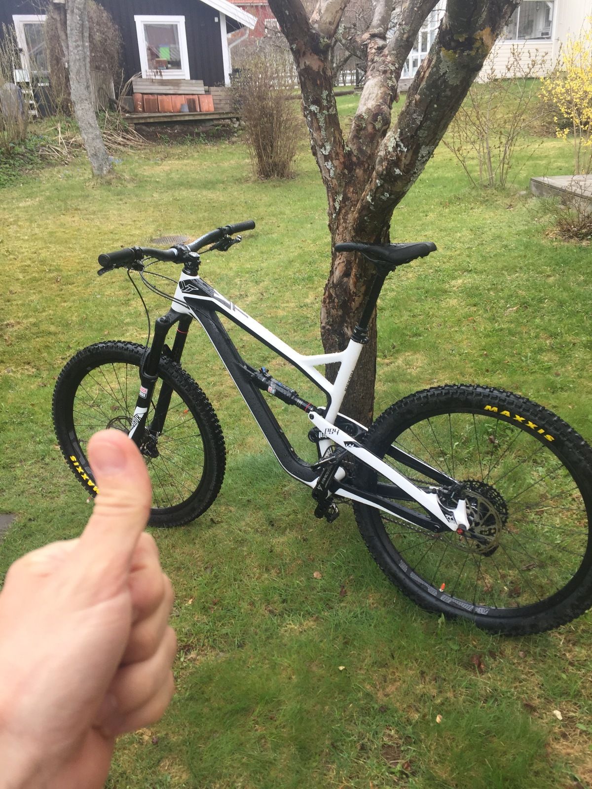

Just uppackad Jeffsy AL1 27
Sjukt sugen på en tur, tjänsteresa kom emellan, något att se fram emot iaf ??

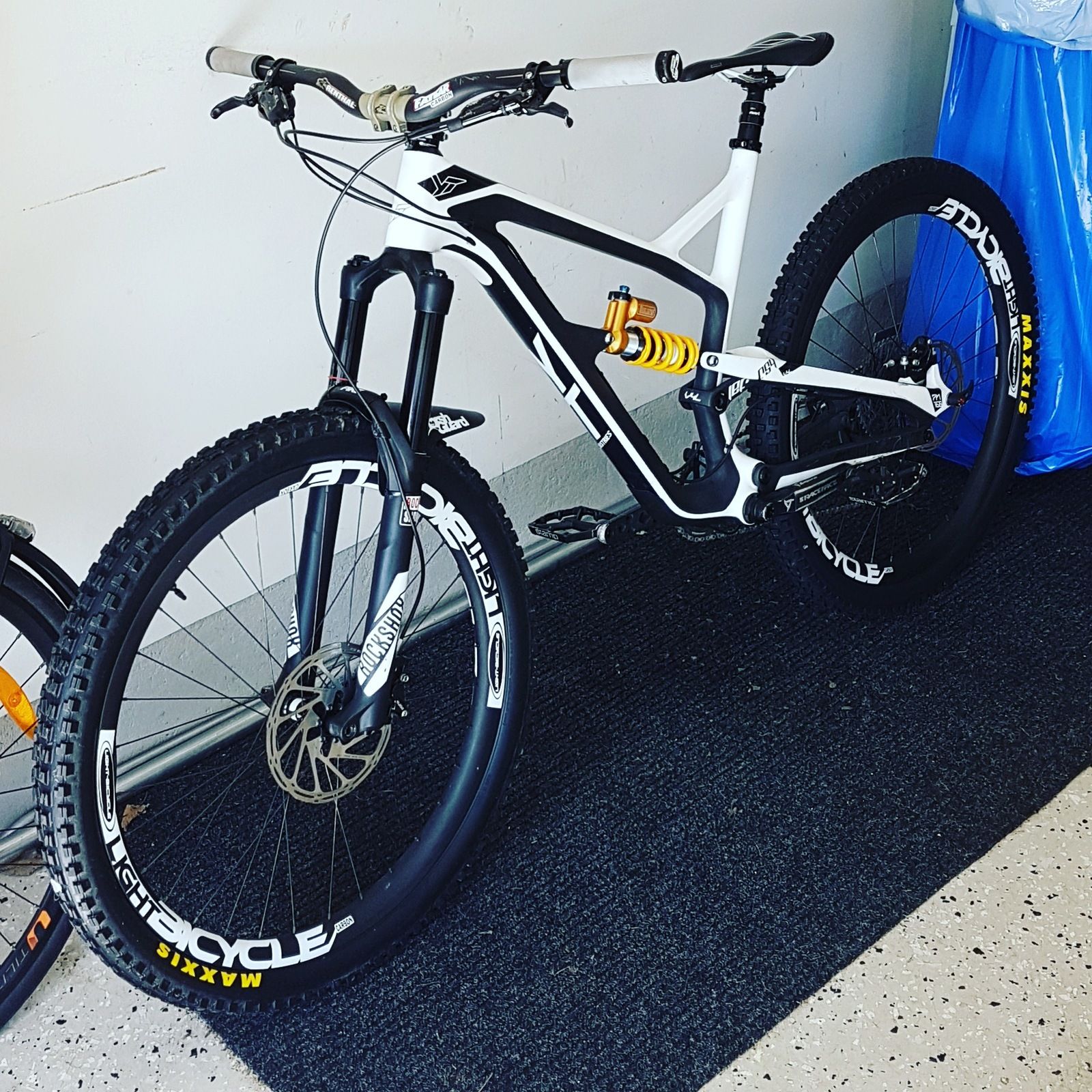

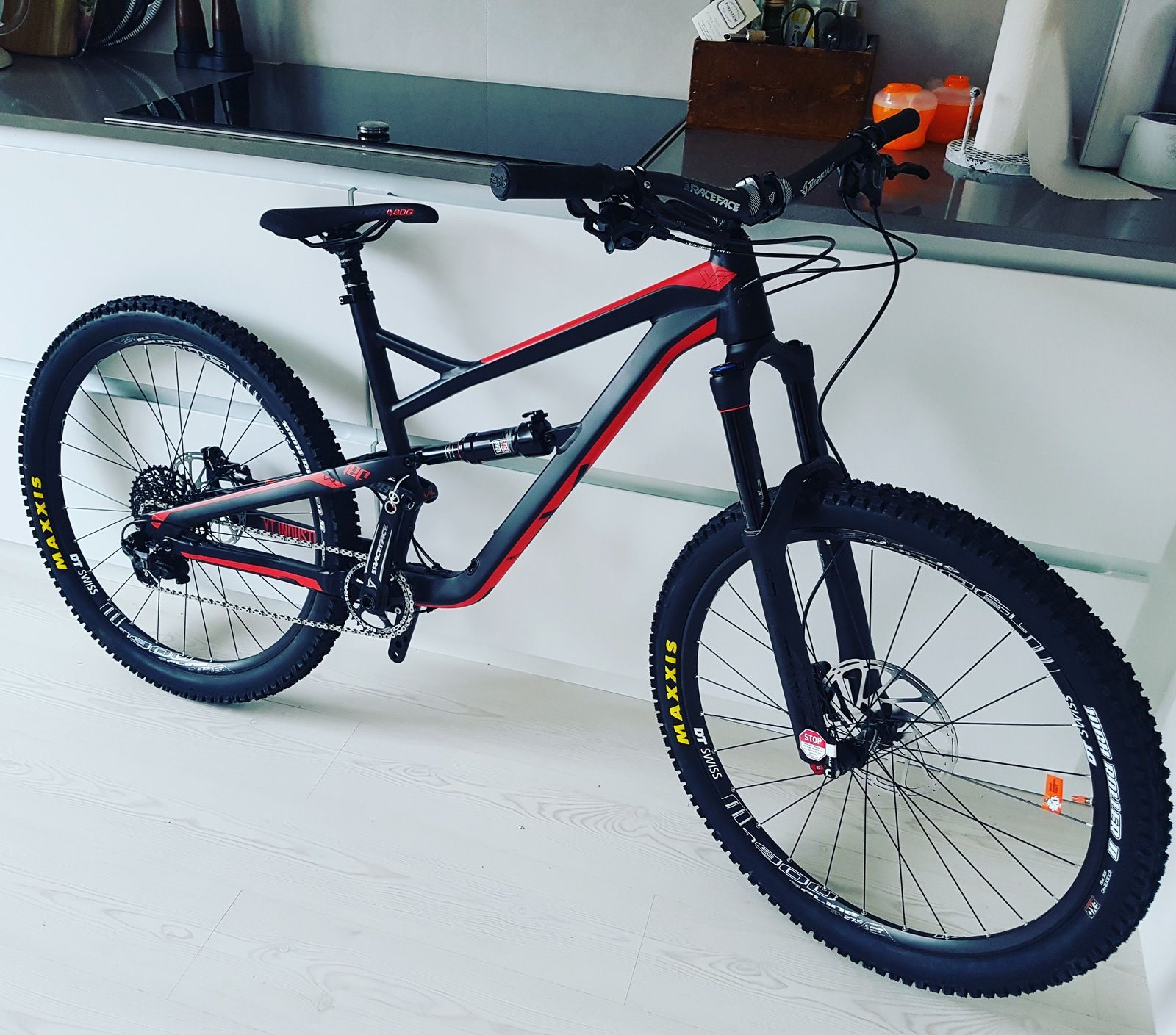

Senaste uppgraderingen på Jeffsyn:
Inte hunnit provcykla än, men känslan i garaget är bra!
Har en högerremote av den gamla sorten över om någon är intresserad. (kan monteras under styret på vänster sida)
Dessutom är det en Vorsprung Luftkappe på väg.

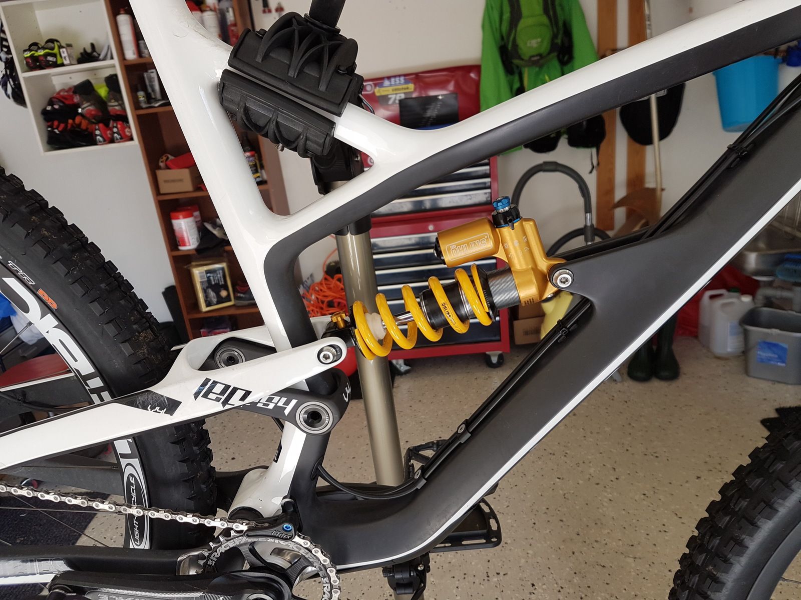

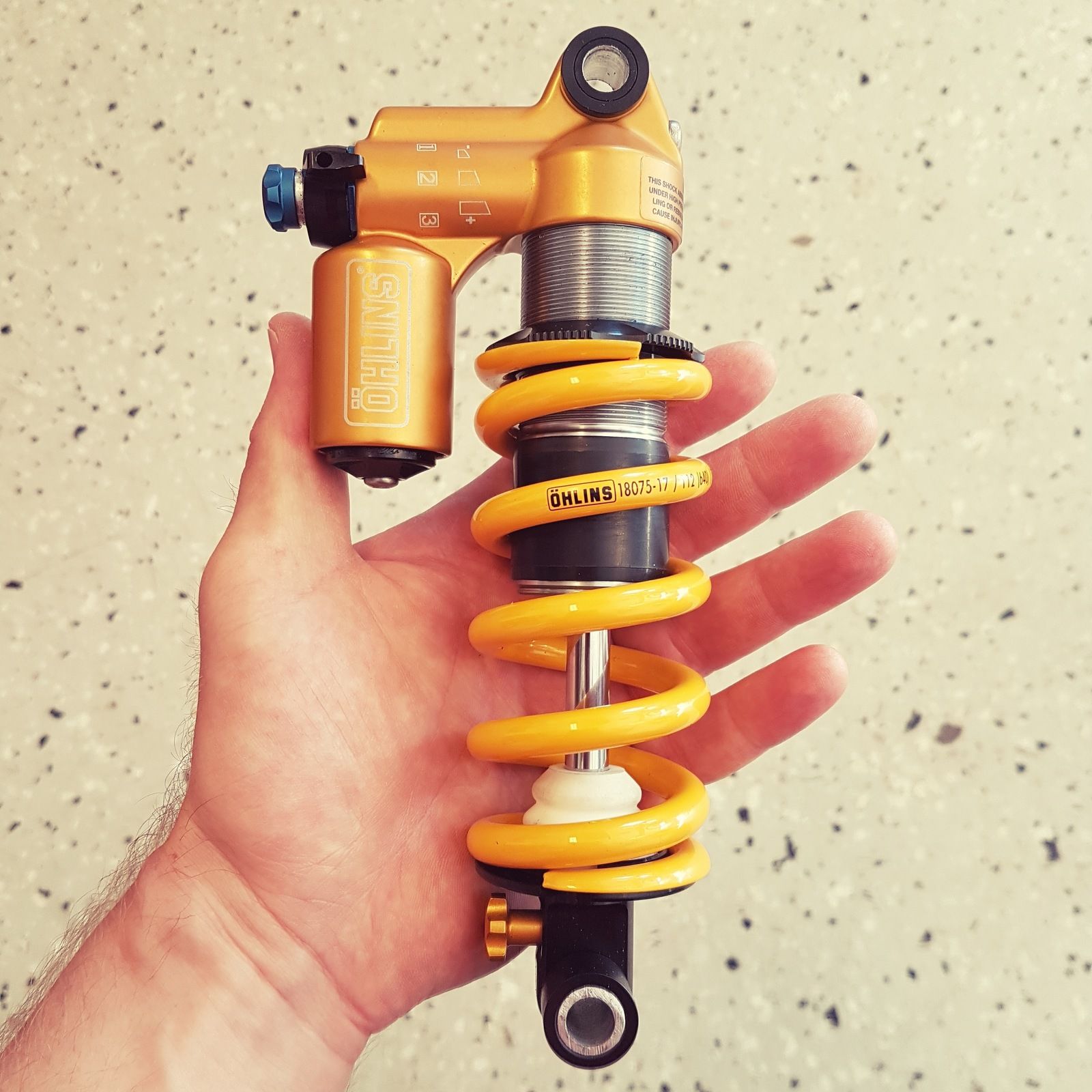

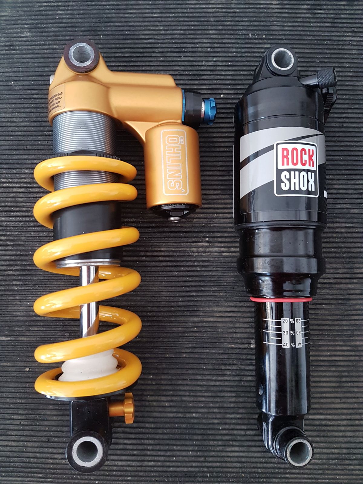

Idag kom TTX:en.
Jag inväntar en provsväng när jag får barnvakt :)
Jag väger 100 kg näck så Öhlins rekomenderade 112-fjädern (640) till mig och denna hoj. Hänget stämmer iaf. Får 20% med 5 mm förspänning. Men Öhlins tyckte 5 mm var i mesta laget så dem rekomenderade 25% häng och då blir det 15 mm istället för tidigare 11 mm (på dämparen). Då är det 1 mm förspänning som bör vara ca 2 varv.

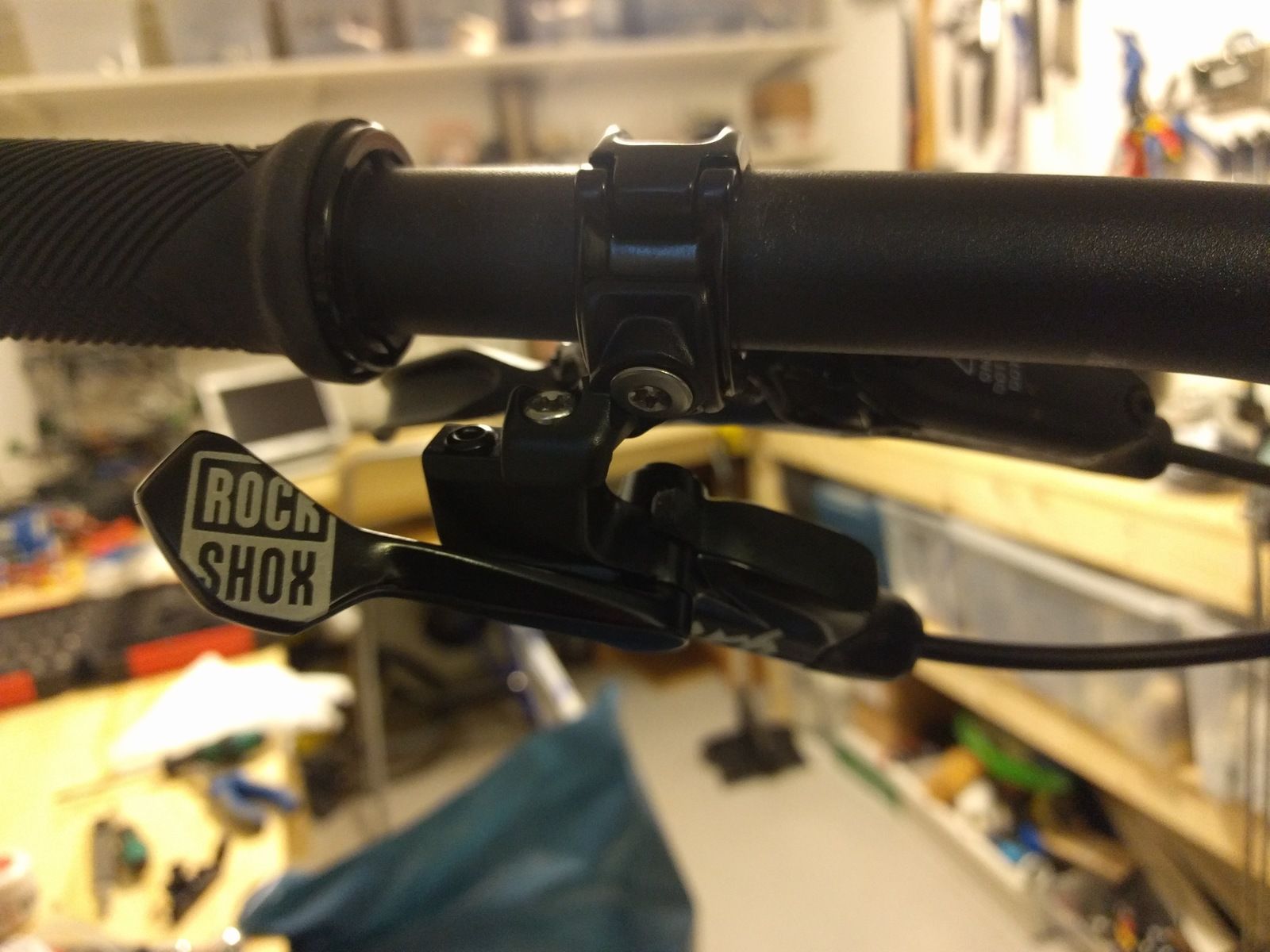

Man blir ju riktigt sugen på en TTX!
Nu har jag i alla fall avverkat ett par turer med nya 1x remoten för RockShox Reverb. Måste säga att det är ett stort lyft!
