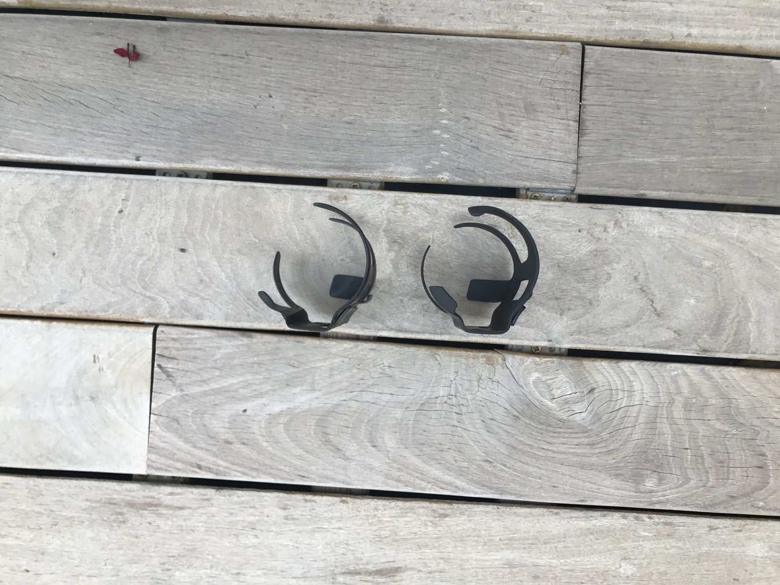

Gammal (vänster) vs. ny (höger) Thirstmaster nedan. Nya är mycket styvare och omfamnar flaskan runtom mera. Verkar som dom lärt sin läxa men har inte hunnit ta en tur med den ännu. Nu känns snarare risken som att flaskan kommer nötas sönder efter ett tag av ut-och-in-stoppande för det är riktigt tajt :) Vi får väl se.
    305.2 KB · Besök: 151
YT Jeffsy - The tråd
jag har den nya och den funkar fint. Inte tappat flaskan en endaste gång, men man måste ta i lite när man sätter i flaskan. Man måste trycka ner den i botten innan man trycker in den i sidled annars går flaskan inte i

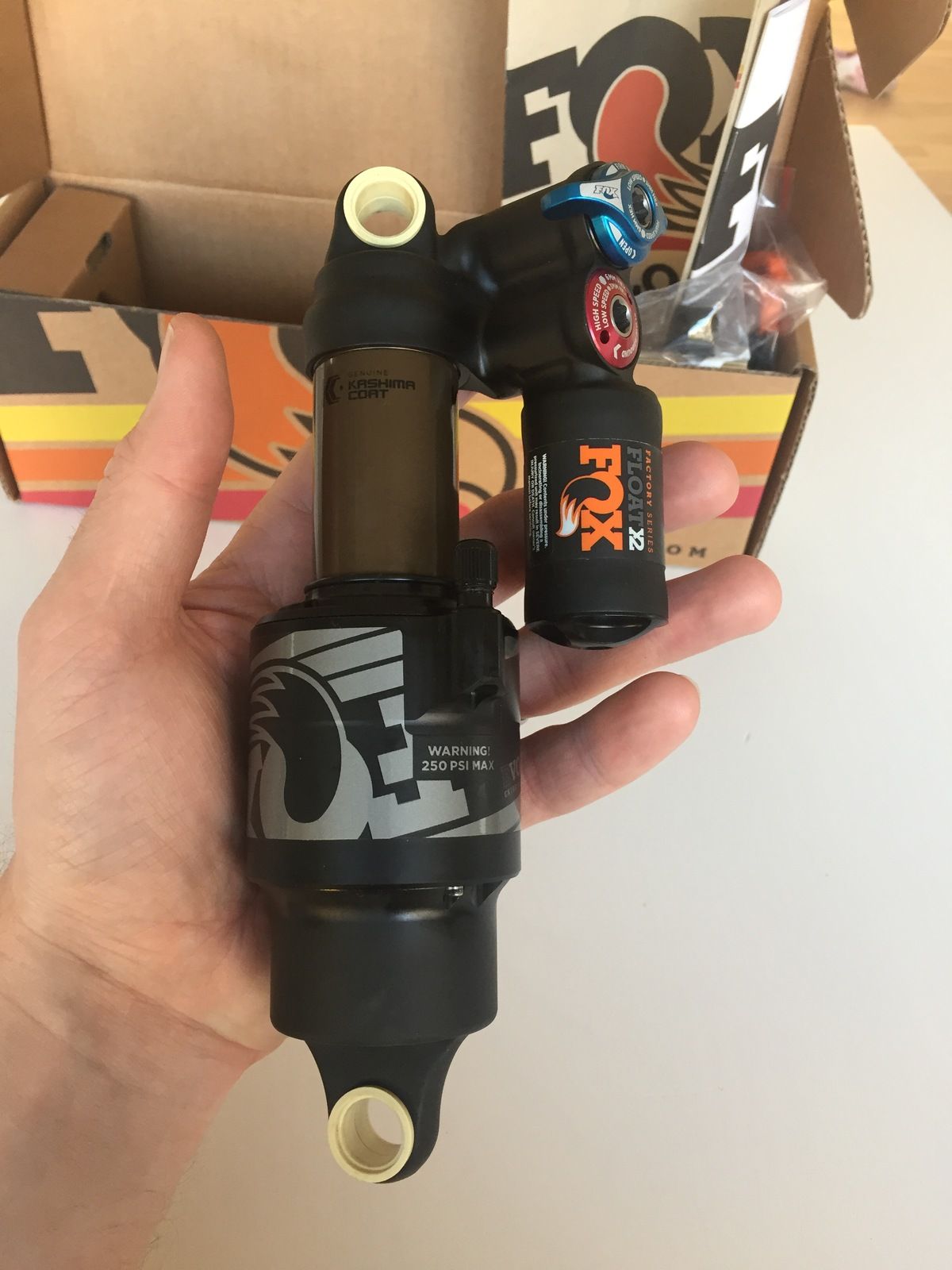

Den gick loss på 6500 sek ink fjäder, distanser och frakt. Har visserligen inte fått fakturan än men det var vad dem sa.
Det var Järvsö Bergcykelpark AB som löste det. Vad jag vet så är JBP de enda (just nu) serviceombudet för Öhlins universal i Sverige.
Dem har varit väldigt bra att ha å göra med.
Det var riktigt bra deal!
Jag fick fakturan idag och det stämde. 6500 sek ink fjäder, distanser och frakt.

Har själv en Jeffsy AL anno 2016, Monarch RHV bakdämpare.
Haft strul med den sedan jag fick hojen. Dämparen kollapsar ibland, vissa perioder har den skött sig, ibland strulat jättemycket.
Ibland tar det något dygn för den att återhämta sig, ibland några minuter. Störigt som tusan hur som helst.
Har kontaktat YT och de skickade en excelfil på tyska de ville att jag skulle fylla i och skicka.
Misstänker att jag kommer bli utan dämpare i 5+ veckor för RMA.
Kan felet vara något jag kan avhjälpa själv genom reparation tros?

Någon som har någon billig dämpare till övers till salu? Vore trist att vara utan cykeln i flera veckor =/
Skickat in min Fox dämpare för andra gången nu. Räkna med fem veckor. Ligger några 200x57 på K&S, billigaste för 1000 kr.
Min dämpare kollapsade precis. Öppnade den och såg att packningen på luftkolven va kass. Bike24 hade ett kit med packningar för under 200kr, vilket jag mycket hellre betalar än att stå utan cykel i 5 veckor ;)
Att byta packningarna är superenkelt och det finns flera guider om man är osäker!
Vore ju fint om detta vore lösningen för mig.
Vad som förbryllar mig är att felet uppstår intermittent. Har ibland kunnat köra flera rundor utan kollaps, för att sedan få problem flera gånger under en och samma runda. Ibland uppstår det efter några km, ibland efter någon/några mil.
Men det lär ju vara någon tätning som är kass, inte sant?
En övrig grej är att den över tiden "gråtit" lite olja så att "pistongen" blivit äcklig.
