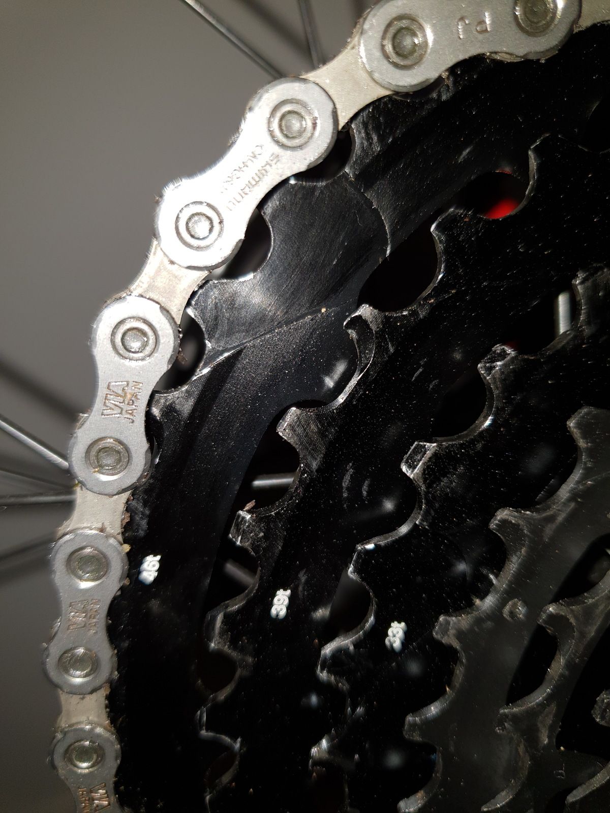

Hej, fick hem min Jeffsy 27 CF PRO, fantastisk cykel till bra pris med 25%. Men en fråga om e-thirteen / Shimano XTR. Bakåttrampar jag på 46 drevet hoppat kedjan ner till 4 drevet och liksom fastnar där. Så svårt att komma igång. Har googlat och detta verkar vara ett känt fel. Är det någon här som upplever detta? Har felanmält till YT men inget svar än. /H
Jag hade inte funderat så mkt utan bara bytt ut kassetten mot en XT 11-46 :-)
Det är ju XD Body så Sram är väl det man får byta till men det är ju en ny cykel med garanti som skall fungera vid leverans. Väntar in svar från YT men det är inga som upplevt samma problem med e-thirteen kassetten.
Skruva in B-skruven på bakväxeln. Och överväg om du inte borde köpa din nästa cykel lokalt, så dom kan justera in den år dig. ;)
Jag har skruvat på H/L för finjustera ytterlägerna så det är inte det som är problemet tycker jag, den växlar helt perfekt snabbt och stabil grymt prestanda. Enda problemet som jag nämner bakåttramp jag verkar inte vara själv då man försöker fixa det på Youtube. De kör Sram 12sp kedja det verkar hjälpa.
Fast hur är b-skruven justerad?
Har haft både XT 11-46 och Sunrace 11-46 och kunde inte bakåttrampa med någon av dem. Glllade för övrigt inte XT 11-46 då sista steget är för stort, Sunrace är bättre.
Trampa framåt istället :)

Jo, tyvärr samma problem.
Problemet upplevs som betydligt mindre i skogen än när man testar växelprestanda med cykeln upphängd i mekstället.
Tycker dessutom det händer mindre ofta ju mer insliten kassett och kedja blir.
//Anders

anderstornberg sa:
//Anders
Ja som sagt cykeln har inte gått många kilometer än men jag noterade att när kedjan passerar detta steg i bakåttramp så hoppar den, B-skruv mm justerat och växlingen framåt är kanon.

hookswe sa:
anderstornberg sa:
//Anders
Min hoppar verkligen inte varje varv och jag tycker att den hoppar på olika ställen.
//A

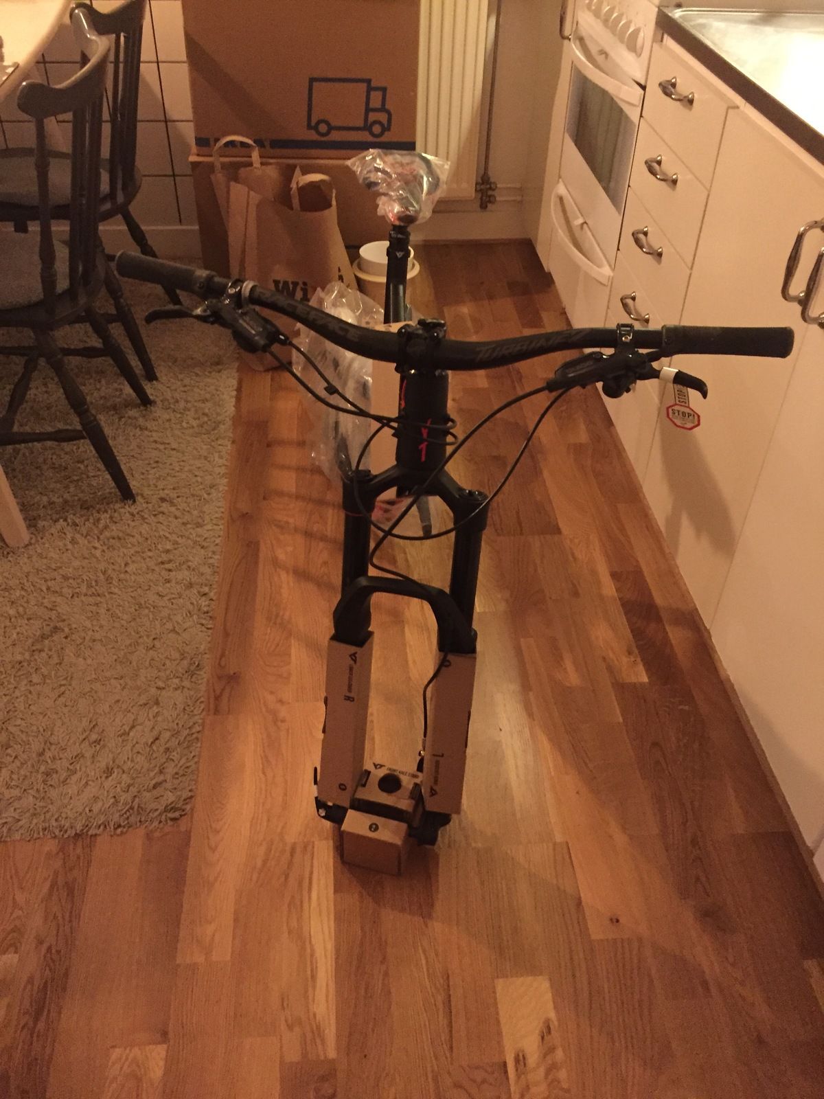

Passar ju in helt perfekt bland alla andra kartonger, dessutom är det ju väldigt lämpligt att den nya familjemedlemmenfår vara med i flytten!
YT Jeffsy - The tråd
Precis! :)
Lite mer bildporr.
