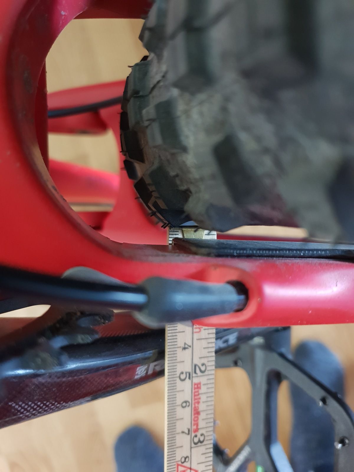

Efter att ha testat själv idag kan jag berätta att Nobby Nic 29x2.6 får plats som bakdäck i en 29 CF Pro 2018. Däckets bredd blev ca 62,5 mm på originalfälgerna med 30 mm innerbredd och originalslangarna (Maxxis 29x1.9-2.35 tror jag att jag läste). Det är enbart 1 mm bredare än originaldäcken. Vi får se om bredden ökar efter några dagar. Har inte testat slanglöst än, men jag gissar att bredden blir densamma. Slutsatsen är att jag rekommenderar att köpa 29x2.6 om man vill köra Nobby Nic som bakdäck. Finns just nu enbart i utföringen SnakeSkin, TL Easy, Apex, Addix Speedgrip.
Hans Dampf 29x2.6 får plats som framdäck, samma slang etc som ovan, och däcket blev ca 65 mm brett.
YT Jeffsy - The tråd
electricbum sa:
Tack för väldigt matnyttig information! Särskilt relevant att du mätte och jämförde bredd med TRS däcken då det verkligen inte bara är att jämföra tum-angivelser rakt av som ju dina exempel tydligt visade. Jag gissar att lufttryck i däcken kan spela viss roll på hur olika däck får plats beroende på hur mycket de flexar och trycks ihop.
Själv har jag vid ett par tillfällen fått fingerstora grenstumpar att kila sig fast mellan däck och bakram med mina original TRS-däck, men de har ju väldigt grova ytterdobbar..
Dagens runda på 4 mil var premiär för slanglöst med TRS-däcken. Jag tog till lite extra med vätska för att vara på säkra sidan då det är min första konvertering (100 ml 'Stans') så viktbesparingen uppgick bara till 77g per däck. Minskade lufttrycket till 1.5 bar bak och 1.3 bar fram (väger 82kg +utrustning) och hade inga som helst problem med genomslag även i Trail-läge på bakdämpare. Ska sänka till 1.3 bak och 1.1 fram för att testa då jag tycker däcken stöter en del fortfarande. Det var tungt på transportsträckorna men främst känns det som det beror på mönstret, gummit och vikten som verkligen rullar trögt (sorry om jag bara delar med mig av gammal skåpmat för er som ägt Jeffsy länge).

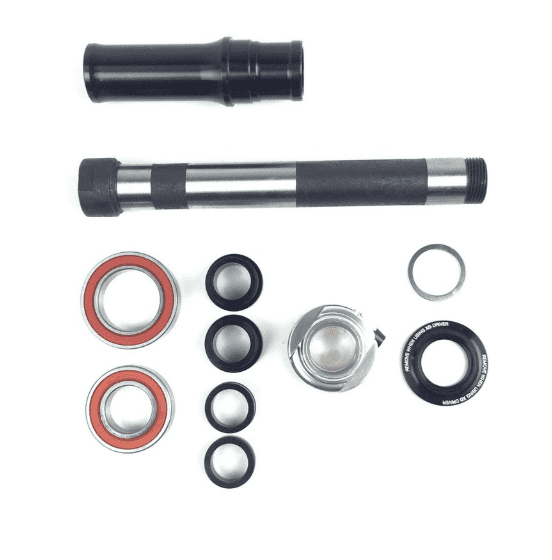

Hej!
Någon som kört av denna axel i baknavet?
/Sommar

Ca 80 mil enligt strava. Jo nog har det blivit en del hopp mm men inte alls på någon avancerad nivå.
YT tyckte det var ett märkligt fel och bad mig kolla med e thirteen vilket kändes rätt slappt.
Sagt å gjort så skickade jag ett mail till dom idag, inget svar än.
Lite märkligt är det att deras reservdelskit är slutsålt.
Lutar åt att jag svarvar mig en egen axel imorgon.

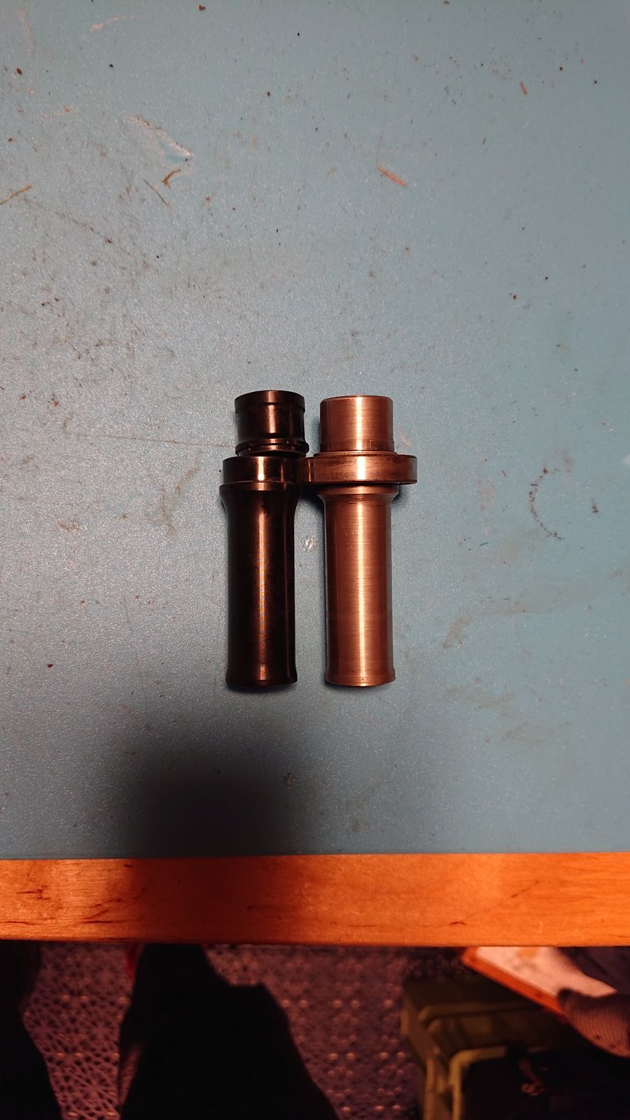

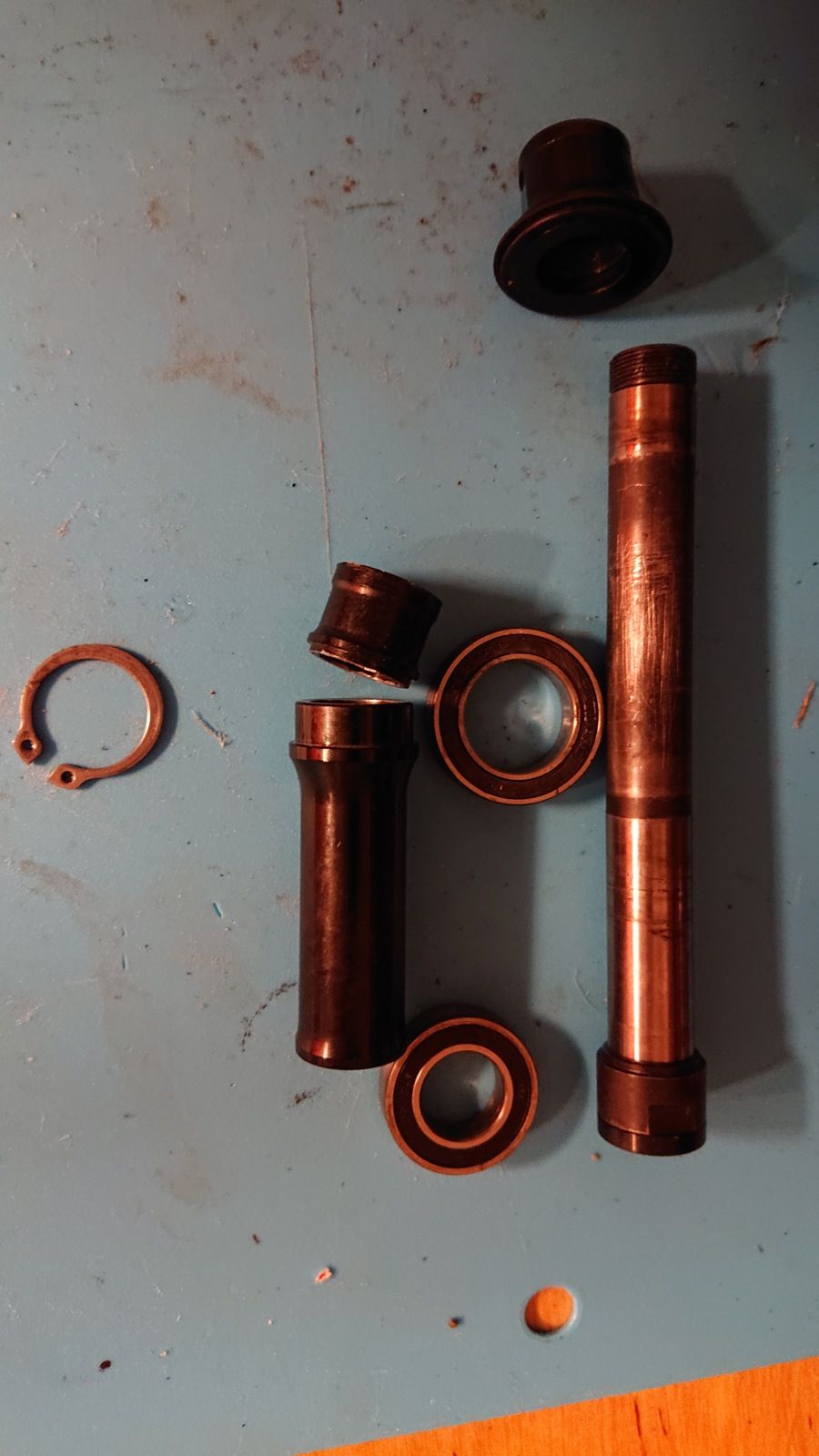

Hejsan.
Den kortare delen till vänster ser ju ut att ha en fläns, ska denna fläns egentligen vara längre men att den har gått av vid ca 2mm?
Det ser ju ut som om den bara ska vara inpressad i den längre delen, eller luras bilden?
//Anders
Den är svarvad som en del. Se bilden i tidigare inlägg.
Har nu svarvat en egen i rostfritt och det fina är att de ersättnings delar jag får är nu mera i stål från ethirteen ?

Färgerna är ju helt åt skogen men jag utgår ifrån att det som ser bronsfärgat ut på min skärm i själva verket är rostfritt/silver.
Lagret ser ut att passa bra! Fint handlag!
Borrar du 12 mm eller lite underdimension och brotschar?
Jag har en hyfsad känsla för mekanik, men har aldrig ägt en svarv eller tillverkat något med den precisionen med andra verktyg, så för min del kan en beskrivning av processen inte vara för ingående! :)

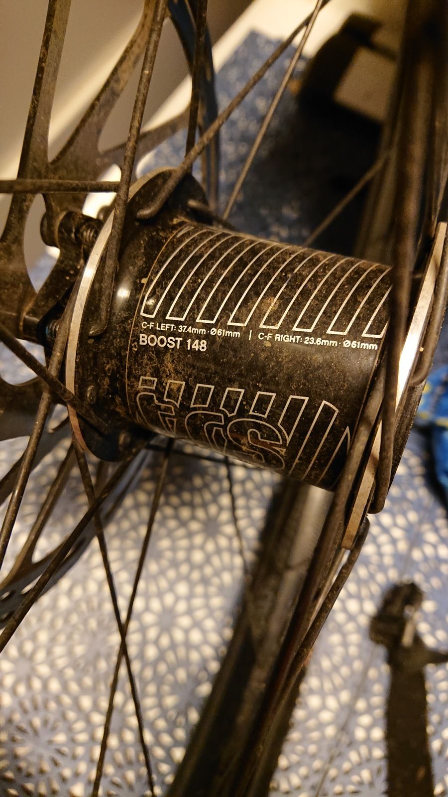

Har beställt något roligt kit med vad som ser ut att vara rätt mått ifrån RockShox, om det inte funkar kollar jag med TFTuned
Och sådär ganska precis en månad senare så sitter STX:en monterad...
Förhoppningsvis kan denna text hjälpa någon i framtiden att slippa den resa jag fick göra.
Svaret på varför det var så svårt att hitta rätt mount till det "övre" fästet är: det finns inte.
Som jag ser det så har man två möjligheter.
1: Prata med Greg hos TFTuned. Greg är bra, Greg svarvar till det du behöver. 383 kr
2: Köp ½"X½" 17,4X10 för 129 kr och slipa/fila ner de sista 0,3 mm på orginaldistanserna som följer med dämparen (de vita i hårdplast). Nr 2 var min backup plan.
Slutet gott, allting gott.
Tack för tipset mar!
Gött att de löste sig, gött att du återkopplar så andra kan lösa samma problem i fortsättningen.

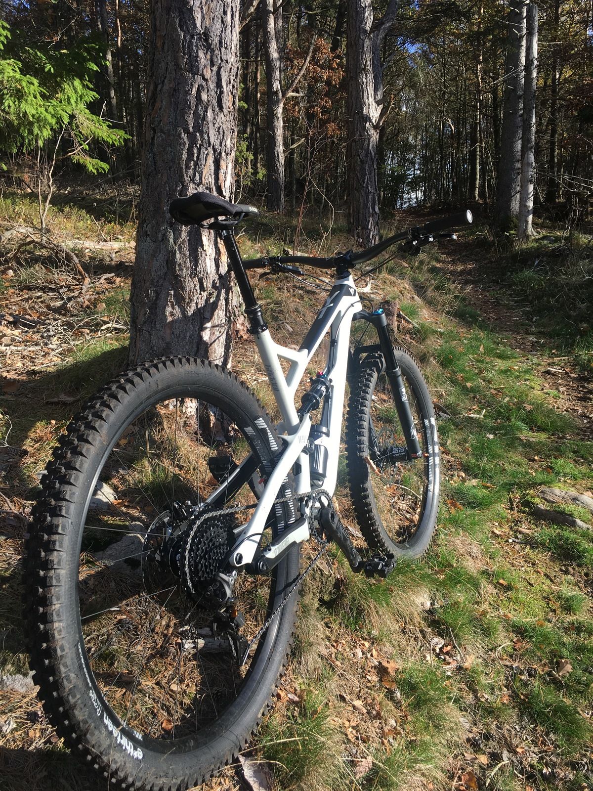

Igår konverterade jag min Jeffsy till tubeless samt bytte bort TRS däck till Schwalbe Nobby Nic 2,6 fram och bak .
65-584 (27.5 x 2.60, 650B) (11600910.01) blev inte jättemycket plats kvar men varje hjulpar blev ca 400gr lättare så totalt 800gr lättare cykel och bättre prestanda. 3mm frigång till deras skavskydd på kedjesidan 6mm på andra sidan. Rullomkretsen blev ca 2240mm.

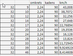

Som ny cykel mycket snabbare och rullar lättare 43km/h vid kadens 90 bra fart...
Shit, 3mm bara !
Tack, då vet jag hur breda däck jag inte ska ha. Anntar 29 Jeffsy inte är bredare bak

Men 43 km/h är fan snabbt! På plusdäck med drivlinan som borde har marknadens lägsta verkningsgrad lär man ha bra ben!
Hej Jofahjälm.
Vad syftar du på här? Menar du att verkningsgraden för raceface-klingan och e*thirteen-kassetten är lägre än för andra klingor och kassetter?
Syftar du på att 9-kuggarsdrevet egentligen är för litet för att det skall bli effektivt?
Utveckla gärna, jag vill lära mig.
Kan lägga till att jag trampade ut i 65km/h i en lång nerförsbacke med 32t klinga och e*thirteenkassetten. Får mig att ifrågasätta vad man skall med den utväxlingen till på en stigcykel??

Personligen ser jag inte heller riktigt nyttan av 32/9 kombon. Måste vara för ruskigt stark elit och/eller folk som fullkomligt bombar på utför? Kom själv upp i 60kmh på vägen hem från spåret i asfalt utför. Och det var med NN 2.35 + RoRo 2.25 däck. Dess däck har gjort cykeln ofantligt mycket snabbare!
Skulle gärna byta framklinga till 30 eller t.om. 28. Får kanske bli först när originalet blir sliten. Tycker mig själv kunna känna hur det äter på drivpaketet när man kör på ynka 9 tänder bak. Borde ju sno några watt också.. Helst skulle jag sett ett 1x12 Eagle på denna cykel men 1x11 11-48 eller snarlikt hade ju inte varit fel. Några tips på annan kassett/kombo som lirar fint på stigarna med befintliga reglage?

30 fram och 11/46 bak tycker jag fungerar bra, men förmodar du har XD-drive då får man nog gå på Garbaruks 10-46.
Jag tycker 10 fungerar rätt illa, 9:an måste ju sno 100 watt extra :)

Vid mindre än 12 kugg minskar verkningsgraden ganska drastiskt.
När jag bytte kedja på min Capra efter 90 mil var dom tre stora aluminiumdreven på E13 kassetten redan slut, så det fick bli en ny kassett också. Valde en sram 10-42 kassett. Saknar varken 46:an eller 9:an på E13 kassetten.
På min andra hoj kör jag 10-delad 11-40. Helt perfekt i stockholmsterräng.
Yay, det blir 20:- milen bara för kassetten :)
Men man kan ju byta aluminiumdreven separat, då blir det _bara_ 10:- milen i kassettslitage :)
Ska nog överväga en SRAM 10-42 när det blir dags, har tidigare kört 34t med 11-40-kassett och det funkade fint :)
