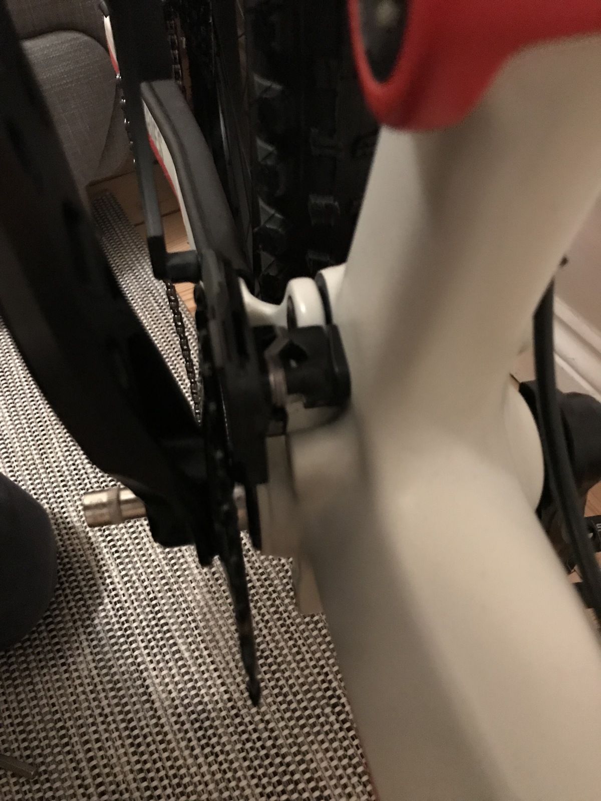

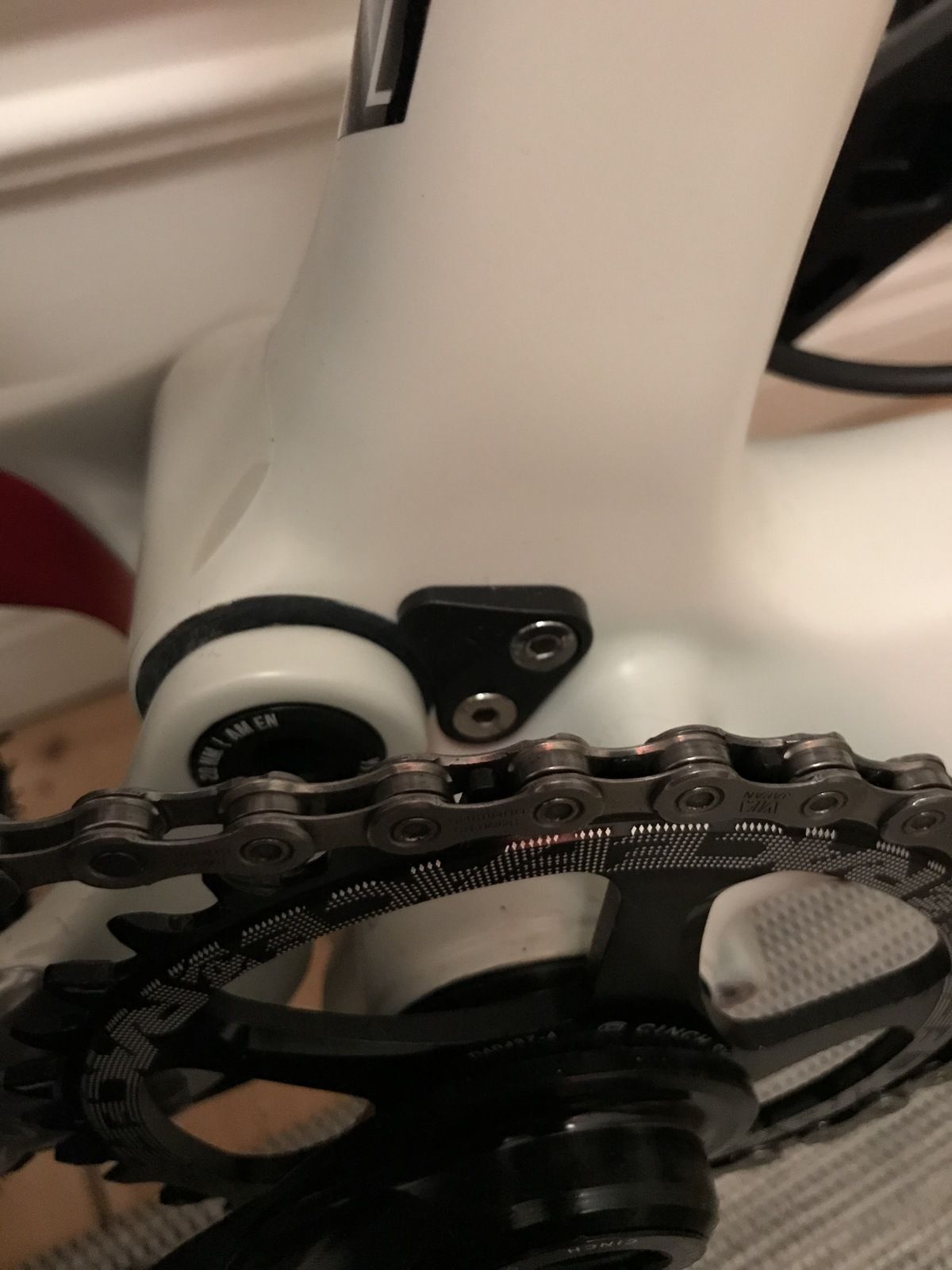

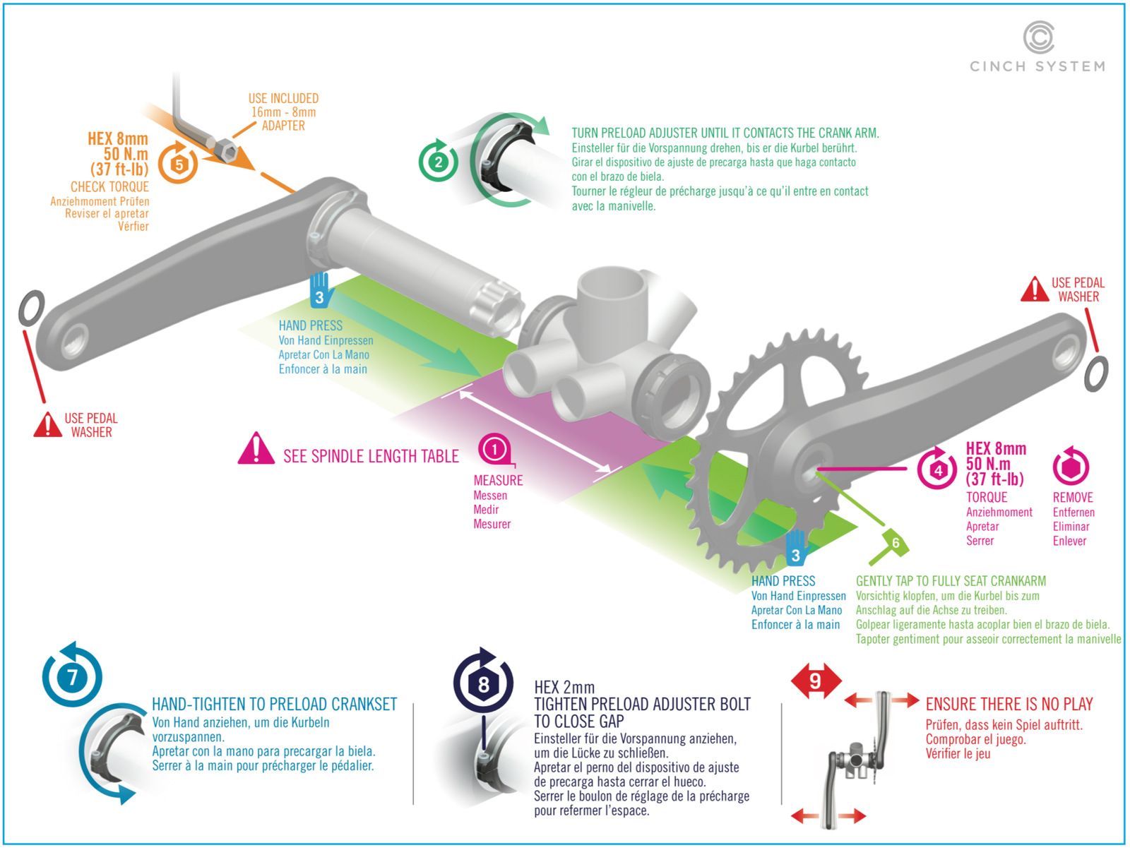

Jag fick snart efter inköp (~45km) problem med knak från drivlinan, RaceFace NextR med Cinch. Det var inte cleatsen på skorna, vilket jag först trodde, och inte heller något spel i Cinch-systemet. När jag tog loss höger vevarm för att kolla att klingan satt bra kunde jag konstatera att låsringen var lååångt ifrån draget med de 40Nm som anges i manualen... Nu är den dragen med momentnyckel, men jag är lite osäker på när i ordning jag ska dra drivsidans endcap (20Nm); före eller efter jag dragit vänstersidans preload-adjuster?
YT Jeffsy - The tråd
Är det denna manual du menar?
    181 KB · Besök: 93
Konstigt att den inte är med i instruktionerna. Jag kan tänka mig att det inte spelar sån stor roll och att funktionen är att agera låsmutter så den inre 8mm inte skulle kunna gånga ur. Den borde inte ha något med förspänningen att göra. Men det är nog säkrast att fråga Raceface direkt..
Jag fick hem min Jeffsy i slutet av förra veckan och har inte haft möjlighet att prova den ännu (skada). Det kanske skulle vara idé att se över vevaxelsmonteringen innan man ger sig ut på den.
barksten sa:
Ja, varför inte?! Googlar man på knakande BB + RaceFace Cinch så är det inget okänt fenomen att låsringen inte sitter som den ska. Och det är verkligen ett smidigt system att serva!

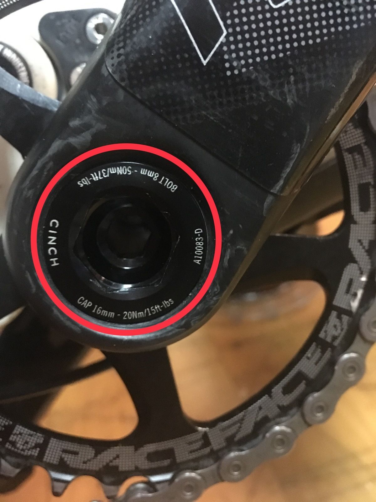

Förstår inte vad du menar med endcap, är det avdragaren? Så här installerar du:
-Dra 8mm insexan i drivsidans vevarm HÅRT. (50nm)
-Skruva in ringen för lagerspänning på motsatt sida för hand.
-Lås ringen med en 2mm insex försiktigt.
Linusp3 sa:
Förutom att den lär lossna och försvinna om den inte dras med ”rätt” moment! Så den dras efter 8mm-bulten dragits med 50Nm?!
Spelar ingen roll, den sitter i en egen gänga i högra vevarmen! Du behöver egentligen aldrig skruva på den. När du skruvar ut 8mm insexan så trycker den på capen så att drivsidans vevarm separeras från axeln/spindeln. En smart lösning! :)

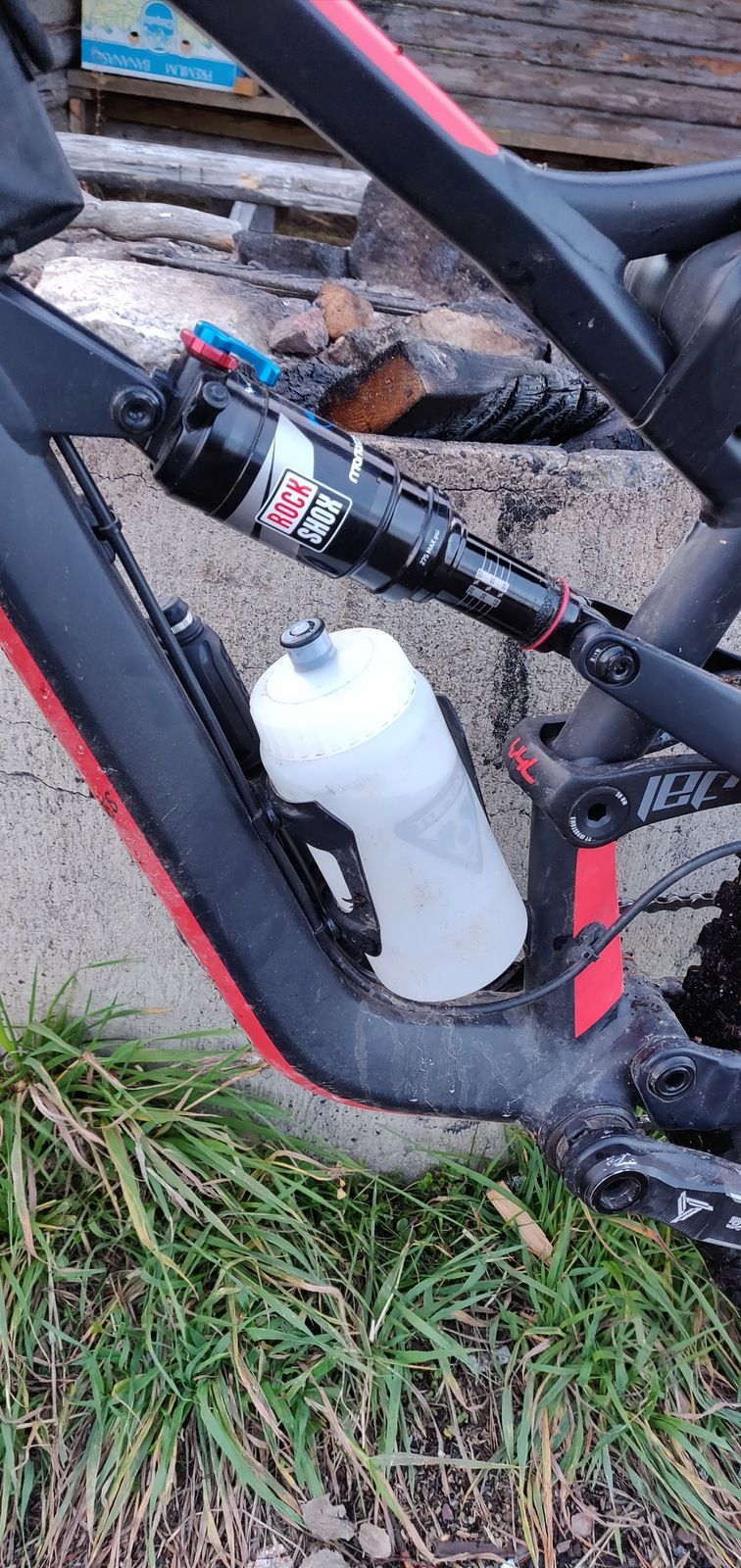

Jag kör samma flaska som ovan i ett Specialized roll cage utan bottenplattan på min large
    307.8 KB · Besök: 96
@Olov.L Passade den flaskhållaren direkt i fästena på cykeln när du tog bort "botten/fäst-plattan" på Specialized hållaren? Och hur tycker du att flaskan sitter?

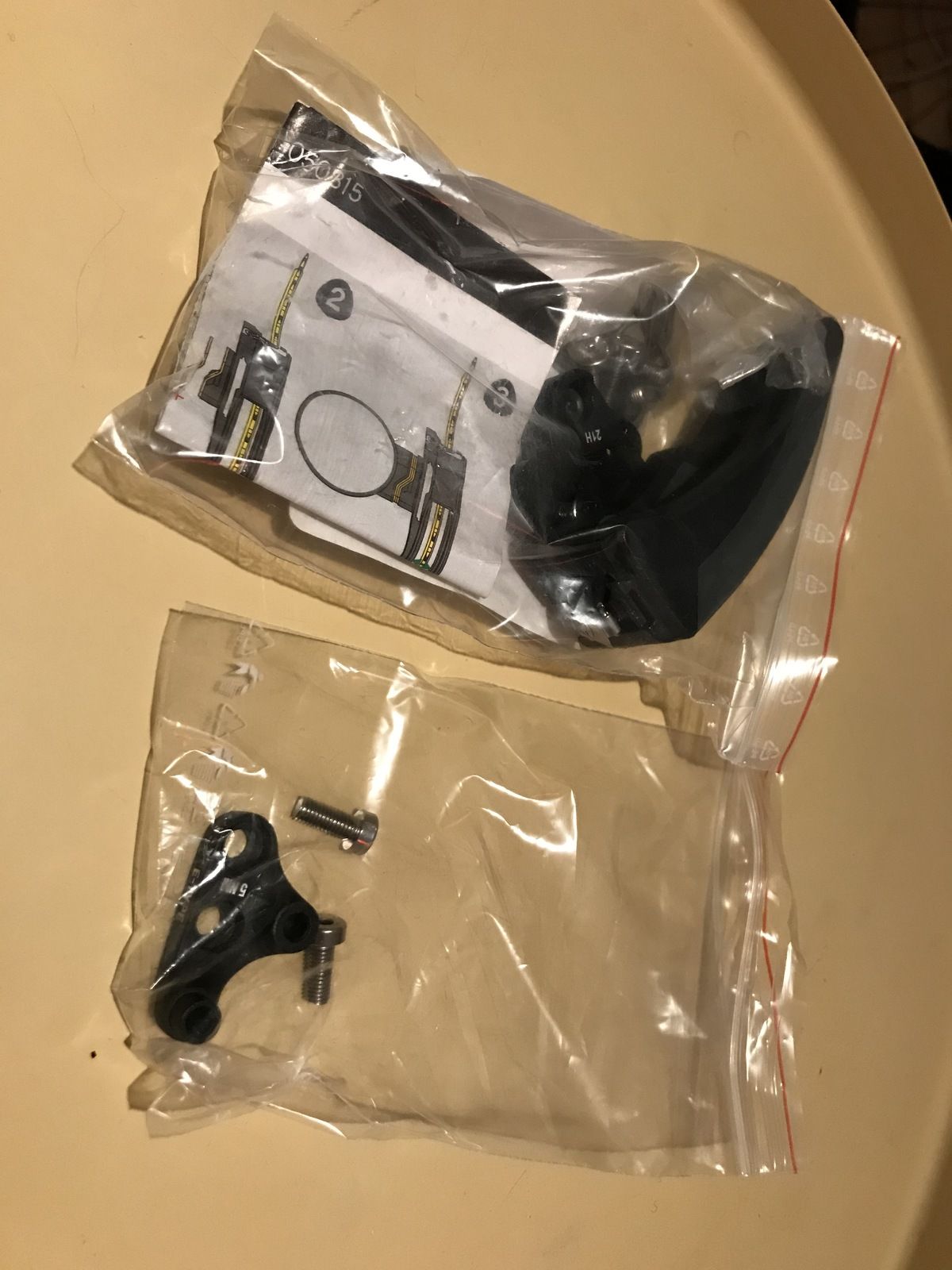

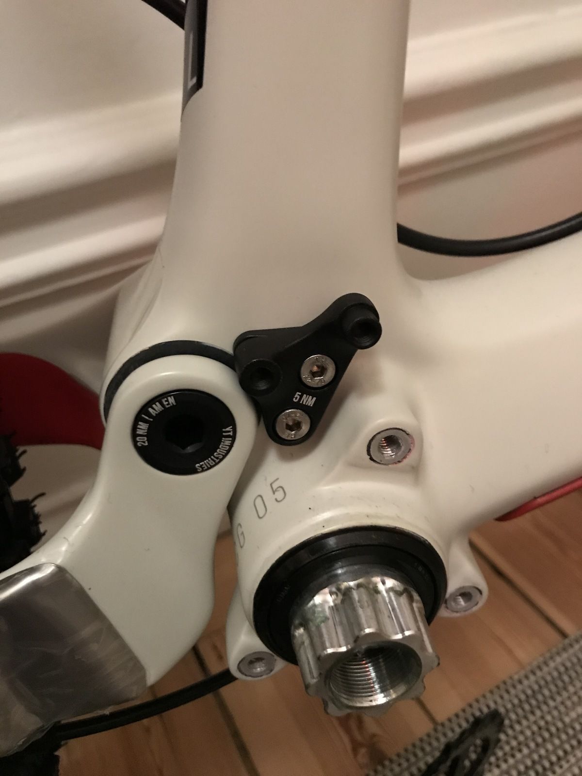

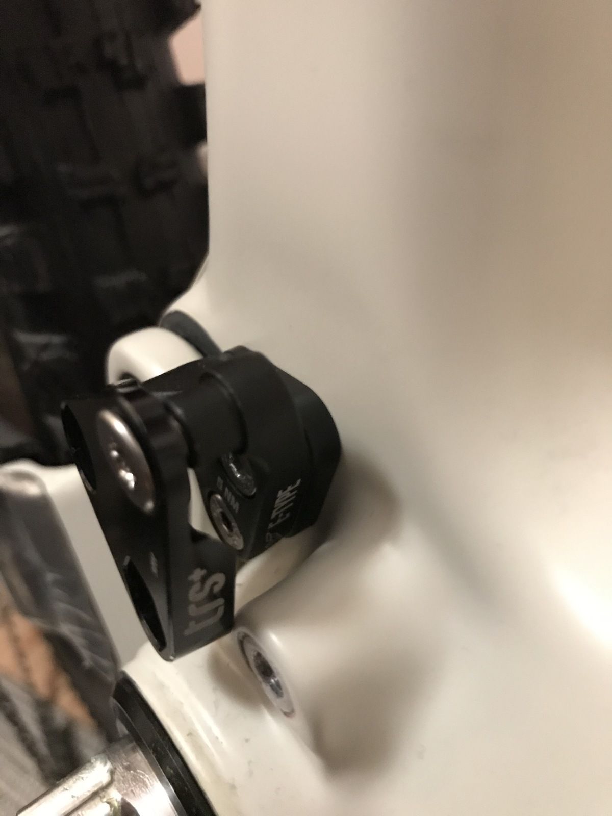

Samtidigt som jag beställde min Jeffsy så beställde jag en e*thirteen trs+ kedjestyrare. Jag hade sett på sprängskisser att det fanns S3 fäste.
Tyvärr så visade det sig att det behövdes en adapter som inte kom med cykeln. Efter mycket om ovh men så fick jag i alla fall hem min adapter.
Efter lite problem med att montera bort vevarmen (jag trodde jag behövde lossa 16mm endcappen) så monterade jag glatt adaptern.
Nästa steg var att montera dit kedjestyraren.
Tyvärr visade det sig att den inte passade. Den tar i det översta skruvhålet till ISCG 05 fästet. Det kom med en massa distansbrickor så jag chansade att stoppa dit allihopa.
Nu passade den precis men tyvärr var jag inte i närheten av att kunna få plats med framdrevet...
