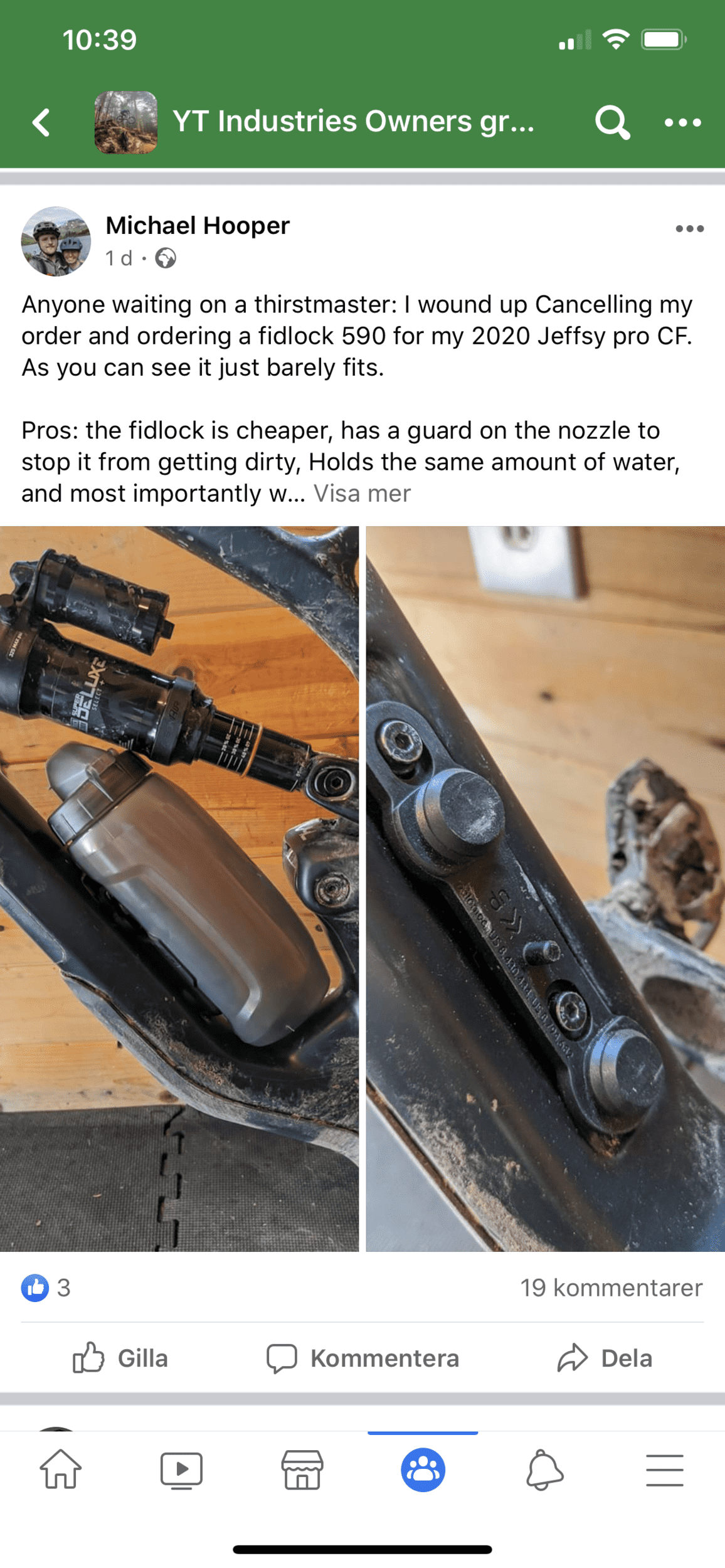

Någon hör på forumet (tror jag) körde en flaskhållare där man kunde köra en vanlig flaska som plockas ut i sidled, nån som vet vilken hållare det här? Sugen på att testa något annat än original.
Quick87
