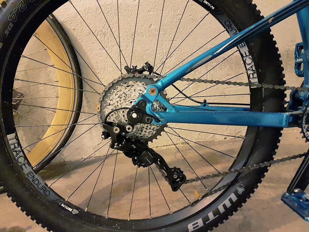

Tänkte modernisera en 1x10 setup lite så köpte ett kit med en 40t och en 16t för att trimma en 11-34-kassett. Visste att det skulle bli tajt med Zee-bakväxeln som inte klarar det omfånget "officiellt" men hittade flera forumrapporter (Pinkbike, stw, mtbr etc.) som pekade på att det var görbart.
Kom inte i mål med meckandet men tycker initialt att det verkar ganska kört :(. Ska labba lite mer imorrn med kedjelängd och b-skruvsjustering.

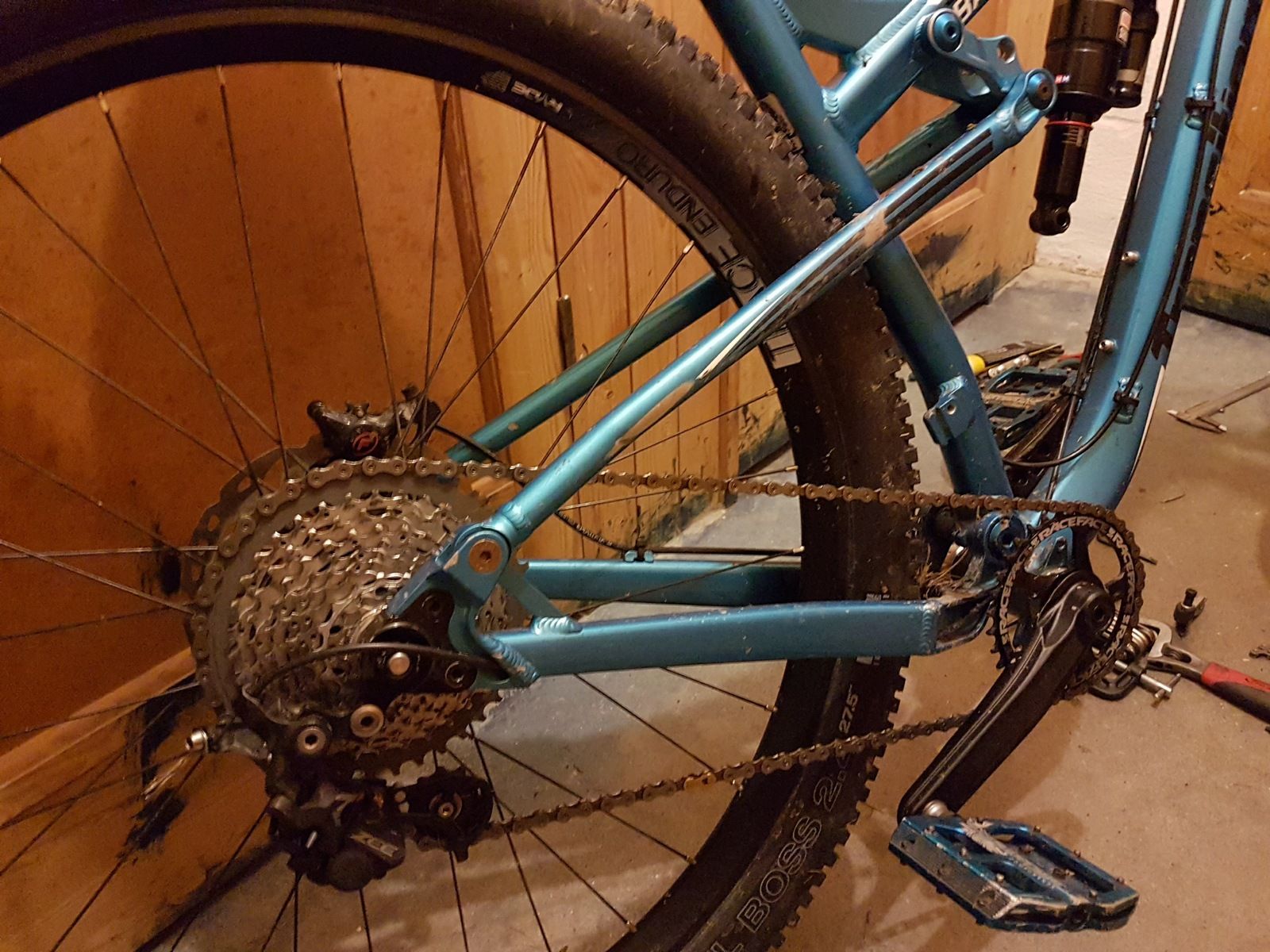

Labbade vidare och preliminärt resultat är att det "funkar" men växlingen kan inte med bästa vilja i världen kallas krispig. Får återkomma med rapport efter lite test utanför laboratoriemiljö.
Det verkar till och med som att det är safe att droppa i uppförsbackarna. Inget problem att skruva ur dämparen och lägga däcket mot sadelröret.

Det syns ju inte hur det växlar eftersom du inte drar runt vevarna samtidigt som du växlar. Däremot verkar det uppenbart att det finns för lite b-skruv och att växeln nu sitter allt för nära kassetten.
Zee + 40t = impössible? Svar nja, men det blev bättre med XT.
Nej, jag hade en hand för lite :). Angående b-skruv så är den inte i botten. Förutom på största, där den är onödigt nära, ligger växeln snarare för långt ifrån. Kassettens och växeln "lutning" är dåligt synkade.

Det går förvånansvärt bra. Alla växlar går i och kedjan är spänd (om än svagt) även på minsta drevet. Det största problemet efter att bara testat på parkeringen är att den långt iskruvade b-skruven gör att övre trissan hamnar långt från de mindre dreven och växlingen blir diffus. Får som sagt testa lite skarpt och se om det duger.

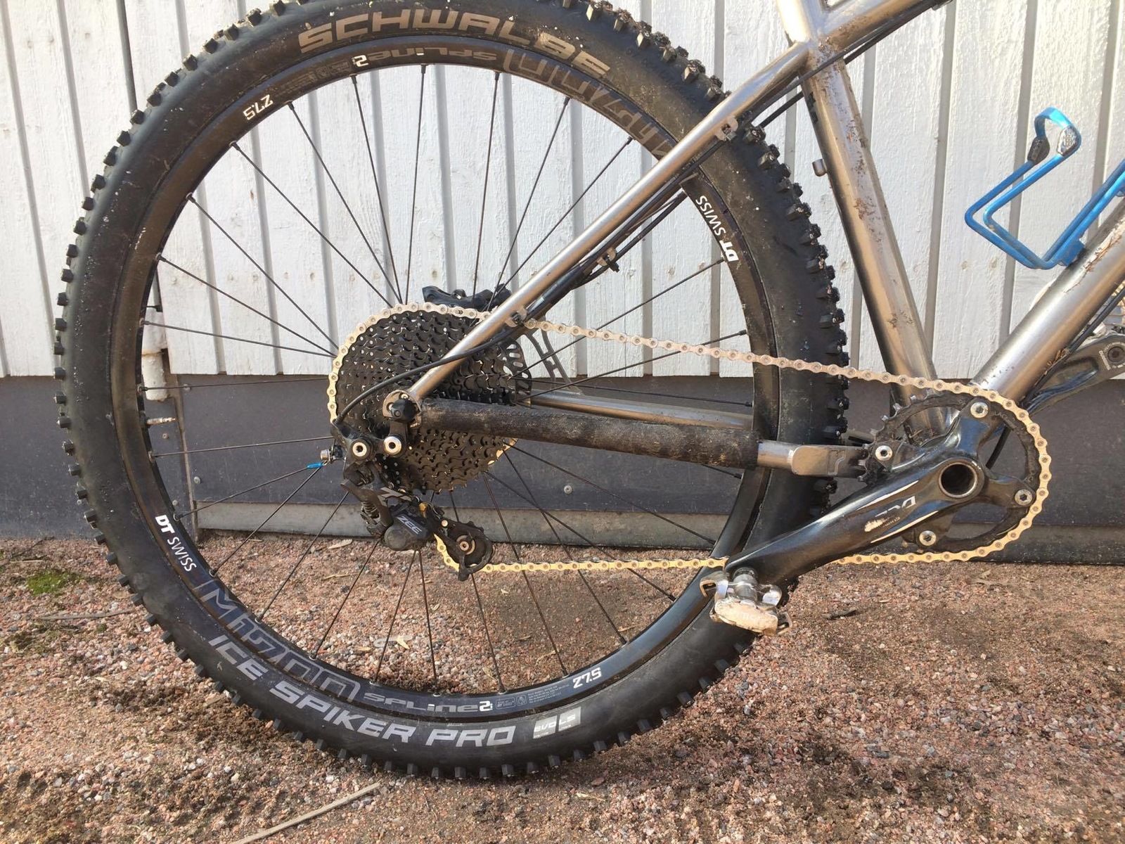

Funkade fint tycker jag. Bra spänn på 11t och marginal kvar på 40.
Men detta är ju en HT (nähä?) Det ser kanske lite knepigt ut, men B-skruven har lite kvar att ge.
Jag har inte testat med belastning ännu dock, bara rullat på en parkering.
Dock har jag problem att den växlar ned vid bakåttramp. Kanske måste justera min kedjelinje något?

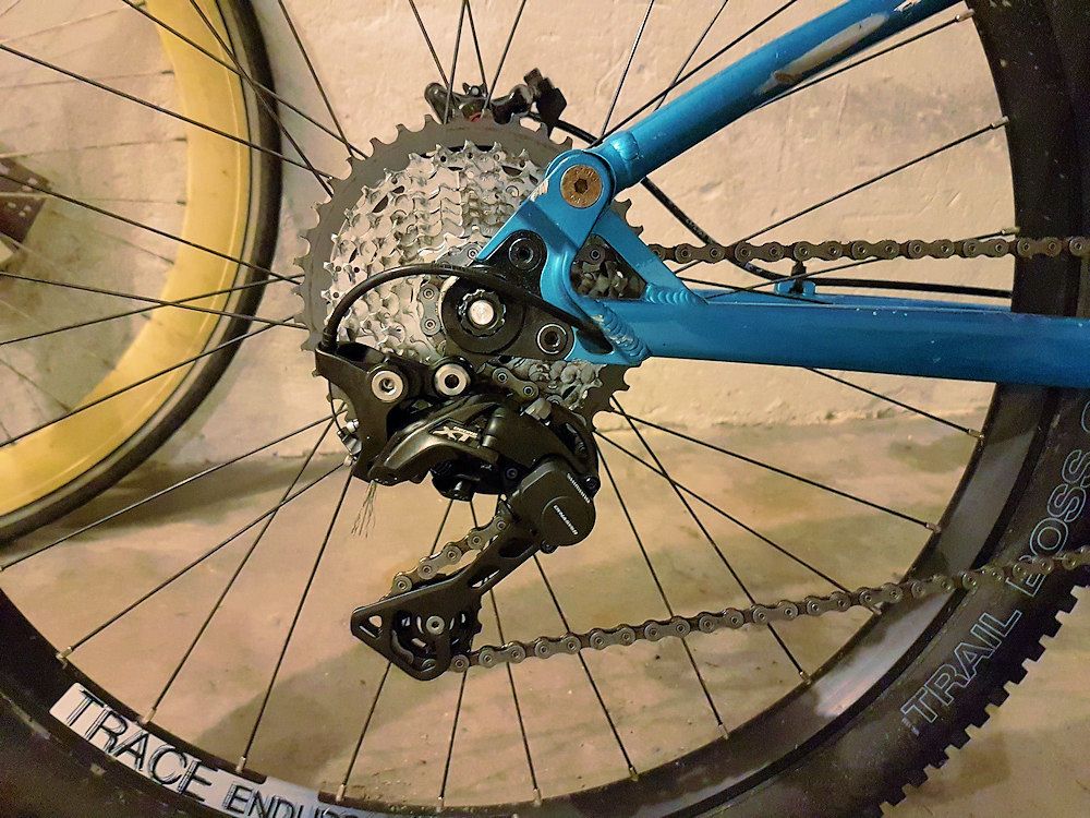

Det blev onekligen mycket bättre med en XT. Rappare växlingar (kan väl delvis bero på att Zee:n var gammal och rätt misshandlad) och god marginal åt båda håll vad gäller kedjesträckning.
