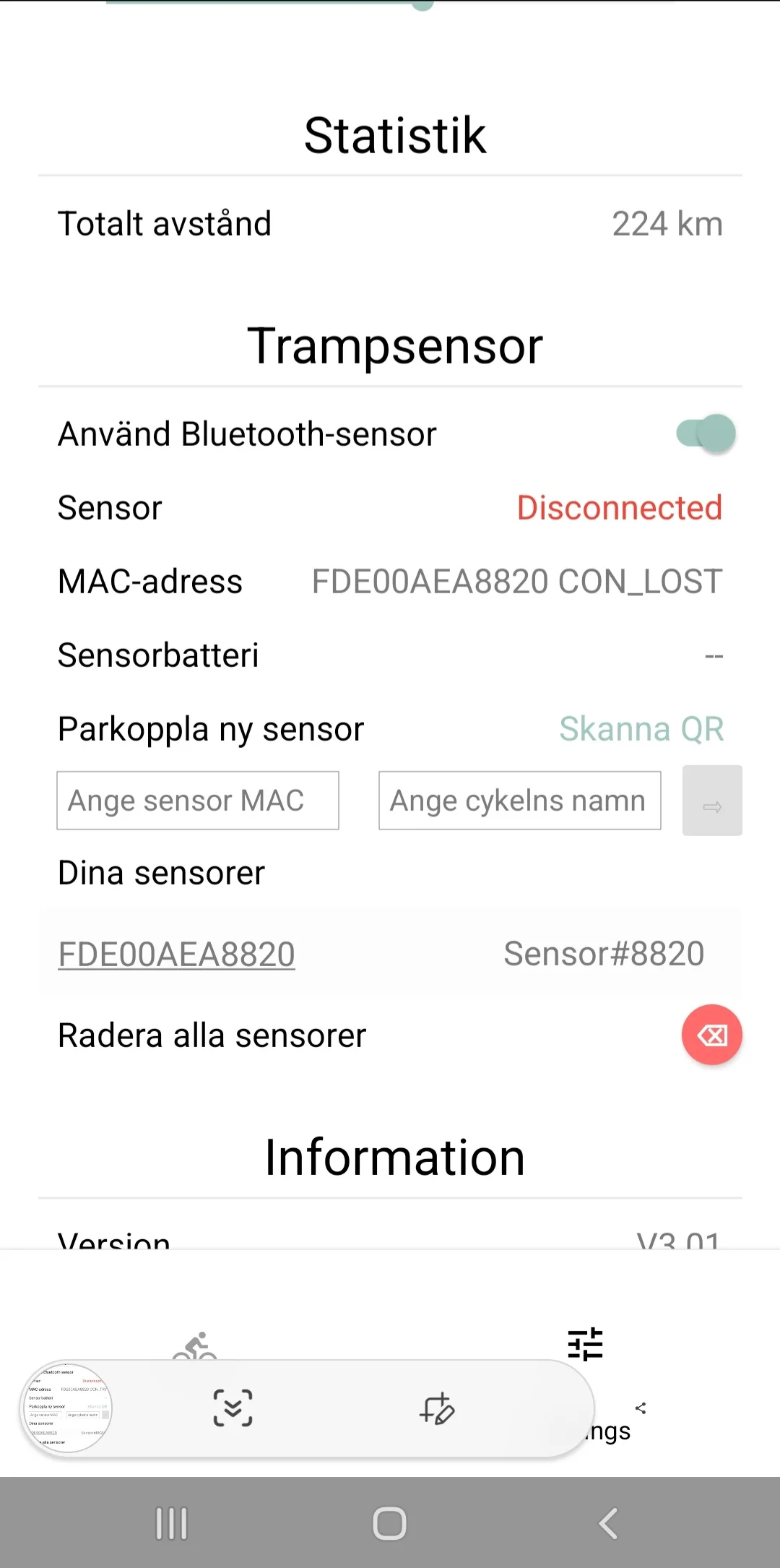

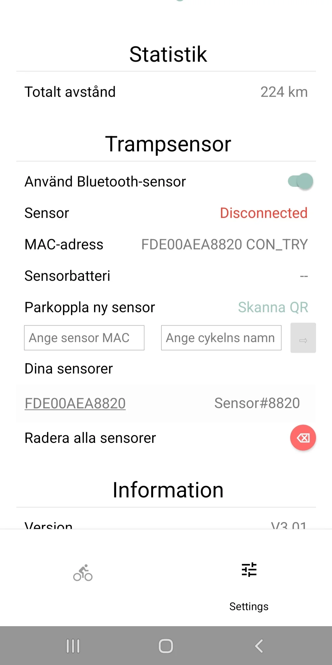

Min Zipforce Distance tappade kontakten med sensorn igår. Bugg i nya appen? Batteriet var på i 80% i sensorn strax innan den slutade fungerar så borde inte vara det.

Zipforce pedalsensor
Appen fungerar (som tidigare nämnts).
Några tips för att väcka sensorn:
A. Bytt batteri i sensorn?
B. Ta bort parkoppling - parkoppla på nytt?
C. "Norsk reset":
1. Stäng av motorn, vrid "supportvredet" till min.
2. Sätt på motorn, vänta (typ 1-2sek) på första pipet.
3. Vrid "supportvredet" till max och tillbaka till min (skall göras innan andra pipet, typ 10sek). Lampan skall nu blinka rött.
4. Stäng av motorn - Sätt på motorn
5. Gå in i appen. Allt skall nu blivit "nollställt".
6. Parkoppla
Funkade det?
Hemma igen, intressant med norsk reset som funkade. Allt kopplades ur. Dock fick jag inte liv i sensorn så får beställa en ny men tack iallafall, ditt reset knep hittar jag ingen annanstans.

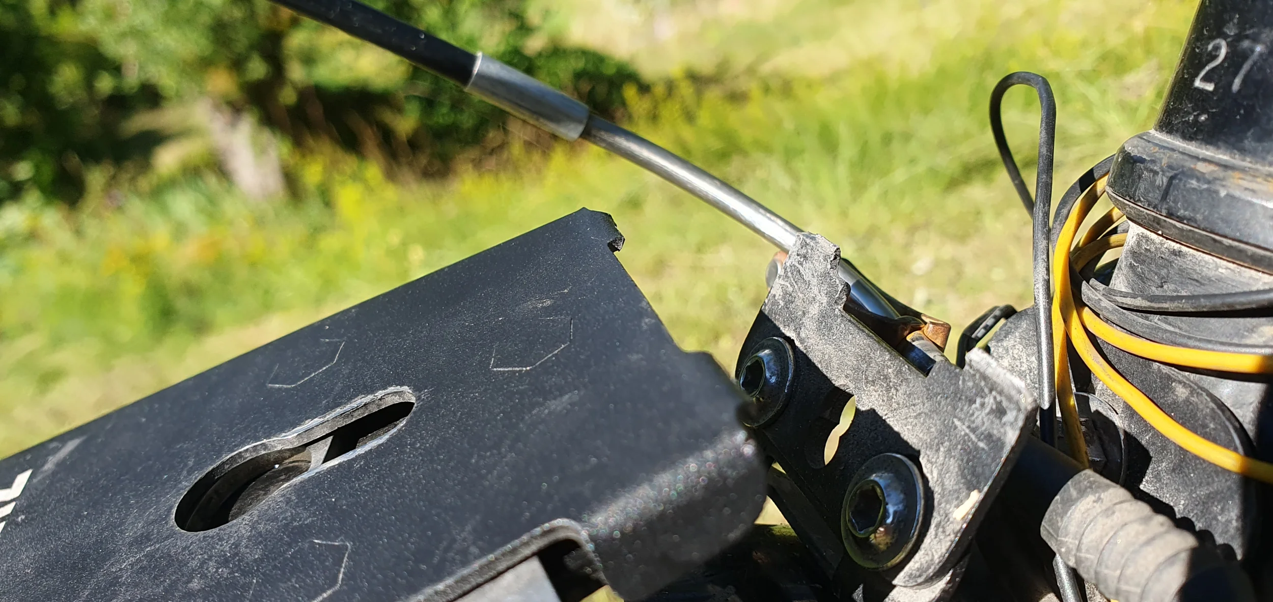

En del av fästet till min zipforce har nu knäckts :(
Täcker garantin även fästet tro? Har som tur är ett extra fäste. Men verkar vara ganska halvtaskig kvalitet på fästet. Nån som varit med om nåt liknande?
