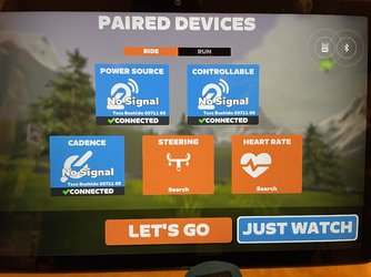

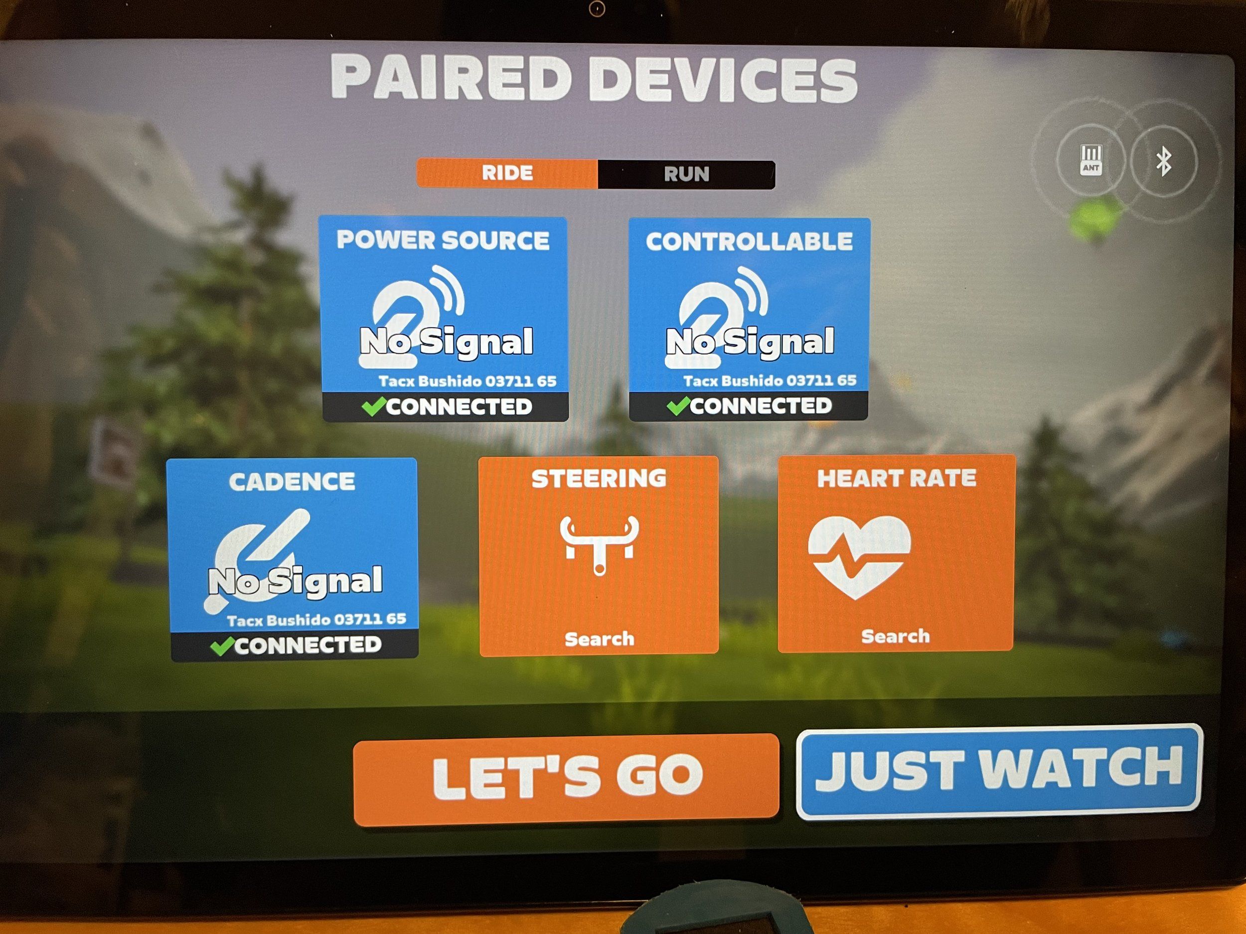

Hej,
Har lite troubleshooting med uppkoppling mot Zwift.
Har sen tidigare använt en Tacx Bushido med Zwift på min iPhone vilket fungerade helt felfritt. Då jag började att tröttna på den lilla skärmen och jag inte har möjlighet till att sätta upp en TV där jag zwifta så köpte jag mig en Samsung Galaxy Tab A8 för att använda Zwift på.
Sen dess har jag problem med uppkoppling, cykeltrainern hittas och anslutas, men jag får ett felmeddelande "No Signal". Testat att köra ändå men ingen information byts ut mellan trainern och Zwift, min avatar står helt still. Bluetooth på, cykeltrainern blinkar som det ska (fungerar fortfarande mot iPhone), testat att koppla bort allt och starta från nytt men inget fungerar.
(för att vara tydlig, jag testade inte surfplattan och iPhone samtidigt, iphone var bortkopplat och hade den inte på mig när jag skulle starta med surfplattan)
Någon som har haft samma problem?
Behöver jag göra fler inställningar på en Android gentemot en iPhone?
Tack på förhand,
Oliver

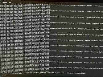

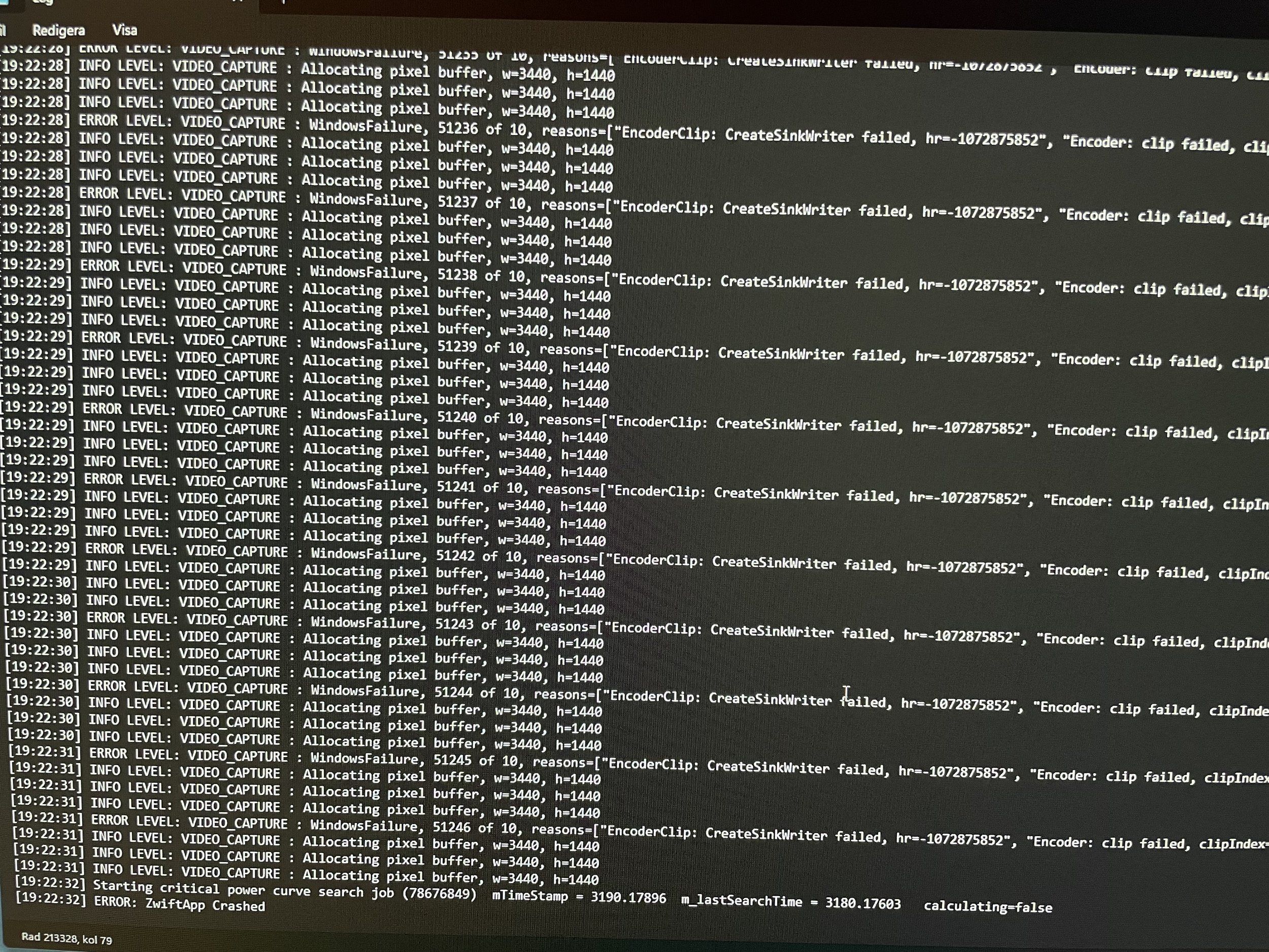

Har en nybyggd dator med begagnat grafikkort (RX6500 XT, inte optimalt men onödigt kraftigt för Zwift)
Funkade ett tag men nu fryser Zwift med jämna mellanrum och förstör träningen. Ofta finns förvarning i form av att det fryser några sekunder men hoppar igång igen några gånger innan det fryser på riktigt.
Lite googlande antyder BT-problematik, men detta dyker upp även med noll enheter kopplade (när man bara ”åker med”).
Grafikdrivrutiner är uppdaterade ett par gånger utan lycka.
Vet inte hur det är i andra spel, Zwift är i princip det enda jag använder datorn till utöver lite slösurfade mm.
Känner någon igen problemet? Jag kan ju ha blivit blåst när jag köpte grafikkortet, eller sabbat det själv när jag överklockade lite, men är ju inte så sugen på 2-3000 för ett nytt om det inte löser problemet :-(
Till saken hör kanske att jag kör dubbla skärmar, en högupplöst bredbildsskärm för Zwift, den andra kör lite Spotify o dyl (ej krävande) samtidigt. Men det borde ju funka.

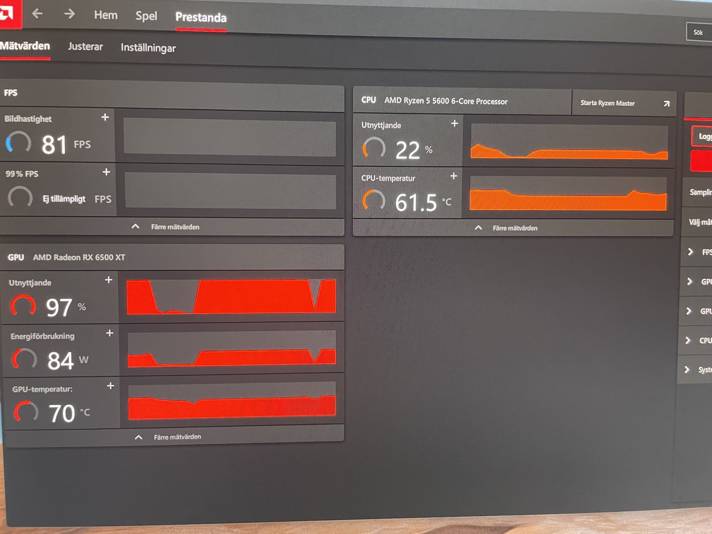

Just nu snurrar Zwift med loggning av belastning och temp på både grafik och CPU. GPU går för fullt, med avbrott vid de korta frysningarna. GPU ligger på 74 grader.
CPU:n är onödigt kraftfull så den går på 20-30% och 67 grader. Får se om den fryser på riktigt snart.
Gissar nog ändå att det är grafikrelaterat…

Hittade en väl dold inställning och testet nu ser lovande ut.
Lyckades efter lite googlande aktivera ”resizable bar”, och det har åtminstone höjt frame raten märkbart och dessutom är stabiliteten i FPS klart bättre. Återstår pågående långtidsprov…. Uppenbarligen har det breddat någon flaskhals i systemet (kommunikation mellan CPU och GPU-minne).
Straffet för att man inte orkar hänga med längre i tekniken antar jag.
Edit: för snabbt. Stabilare och snabbare men fortfarande med en krasch efter knappa timmen
