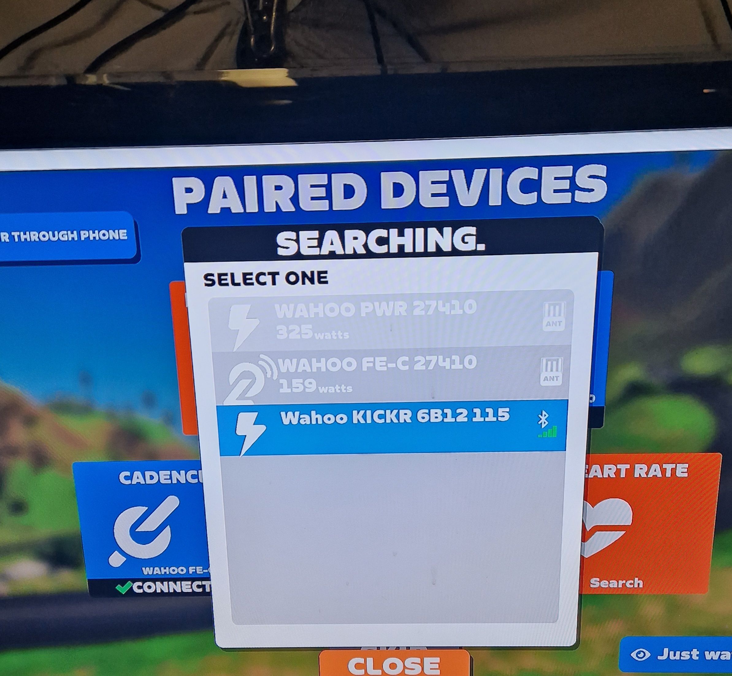

Försöker köra och gilla mitt zwiftade efter några år på rgt . Fick några gratismånder så försöker hålla ut ..
Men får bla dålig respons på min nya wahoo v6 . Tycker den reagerar sent , hänger kvar länge på samma watt fast man ändrar tryck på pedalerna och blir oftast avhängd pga av det eller ständiga drop outs ...
Mest bara kört hittills men tog mig lite tid att kolla parningen idag . Anat lite att ant+ stickan i datorn varit klen eller hela datorn så försökte få kontakt med ble stickan istället men där får jag inga watt alls . Och på ant+ stickan hoppar watten hit och dit om jag inte ligger stadigt på pedalerna..
På wahoo appen och indiewelo funkar ble stickan .
Har ni några förslag. Förutom att zwift suger på alla andra sätt också utom deltagarantalet ..
Förstår inte, vad är det för utrustning du har?
Typ 100% alla datorer idag har inbyggd bluetooth, detta fungerar alldeles utmärkt för att koppla pulsband och trainer utan drops. Behövs inga ANT+ eller andra stickor i datorn.
Kör man ant+ ska man välja fe-c, på kickr. Men varför kör du inte wifi eller ethernet (direct connect) om du har en kickr v6 ?
Bra fråga om wifi o ethernet..
När jag fick v6an och installerade den bad den ju om wifi och tänkte då att den borde dykt upp som alternativ där i listan över parningen.. Men finns ju inte där. Så tänkte nog att det inte va kompatibelt med Zwift eller pga av att datorn går på ethernet och inte fattar att den går till samma router som v6 över wifi ..
(Trodde även v6 den hade nån special ethernet kabel , men ser nu ut att vara en vanlig men var drar jag den kabel . Har bara ett uttag i datorn..)
Har nu iaf kört en återställning på datorn och ställt den 1/2 ifrån v6an och närmare elementet i garaget .. ska bara återinstalera zwift och se om det går bättre på swecup ikväll ..
Kanske inte behöver tillägga att jag är analfabet på datorer också ;)

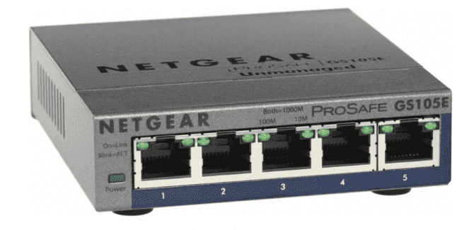

Det är möjligt att de måsta vara på samma wifi men det är i så fall lite olyckligt.
Tar v6 ethernet RJ45? Jag trodde även den behövde adapter för 900 spänn precis som v5. Skit i så fall i wifi. Det är ändå djävulen.
Sätt en switch mellan kabel och dator så du får plats till fler.
Zwift - The tråd, frågor och svar, allmänt om Zwift

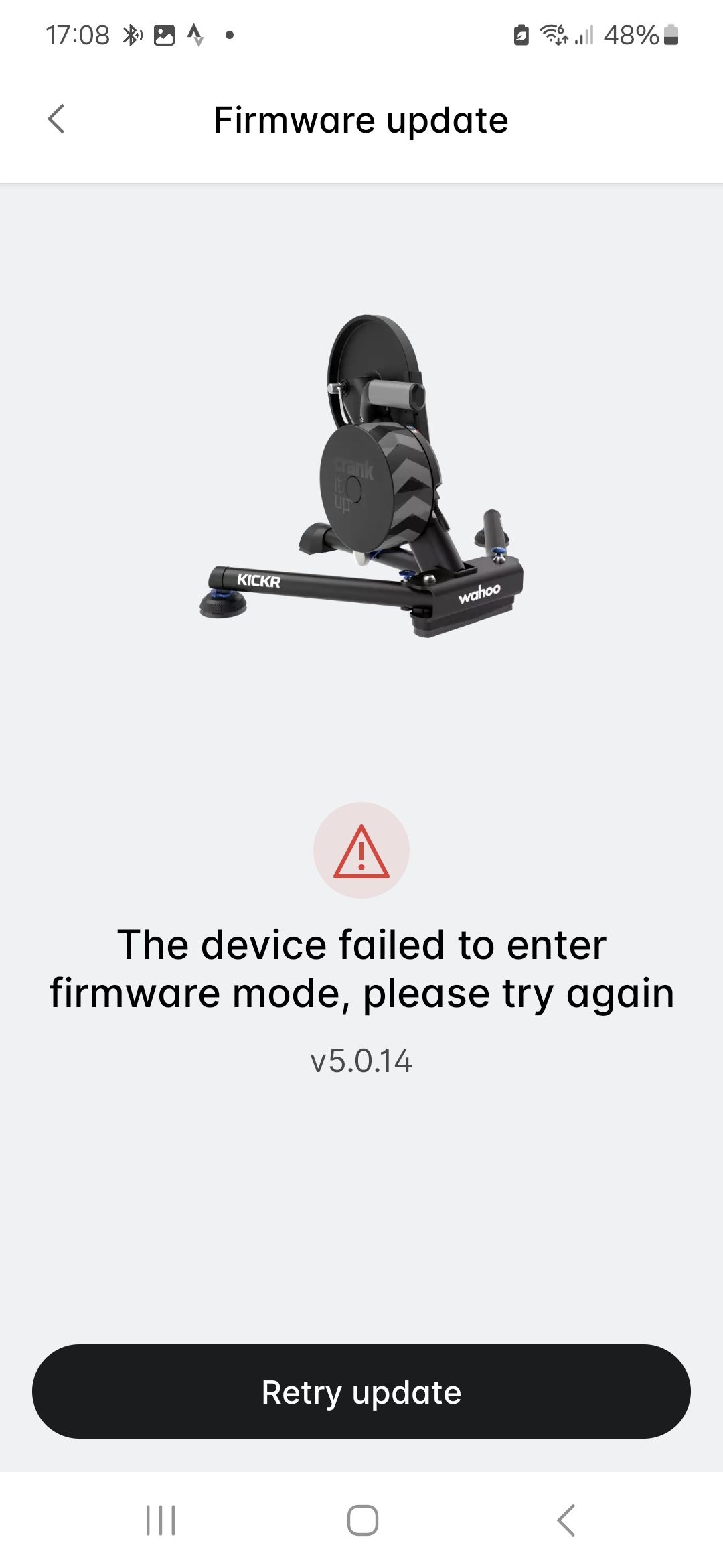

V6an ville inte uppdatera sig även om den bad om det ..
Datorn verkar fungera bättre och iaf ladda zwift bra mycket snabbare efter återställningen och bara zwift installerat på den .
Även Bluetooth funkar nu i zwift ..
Är Bluetooth bättre än ant+ .. ? Eller spelar det ingen roll ..
Normalt är ant+ mkt stabilare.
