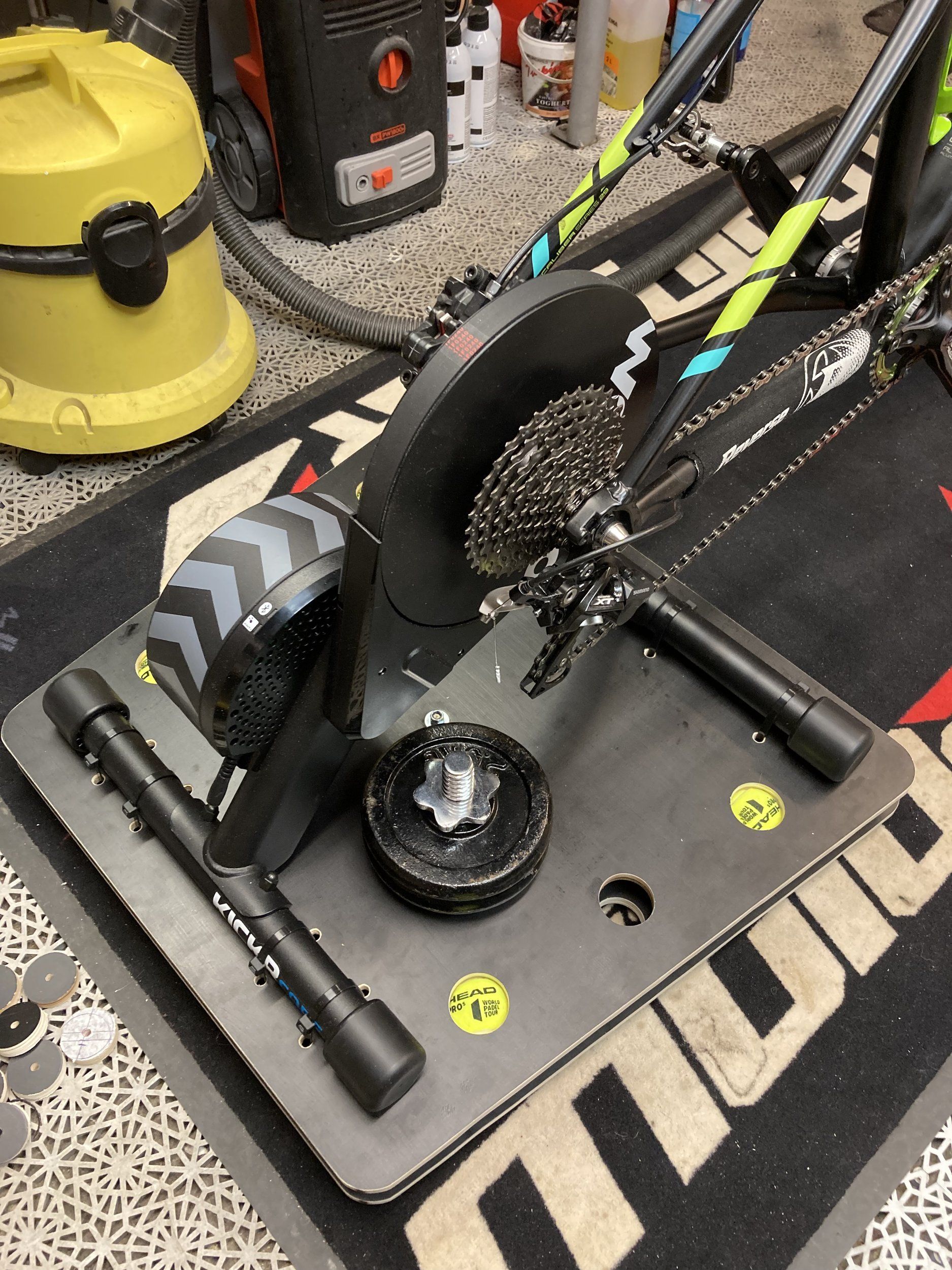

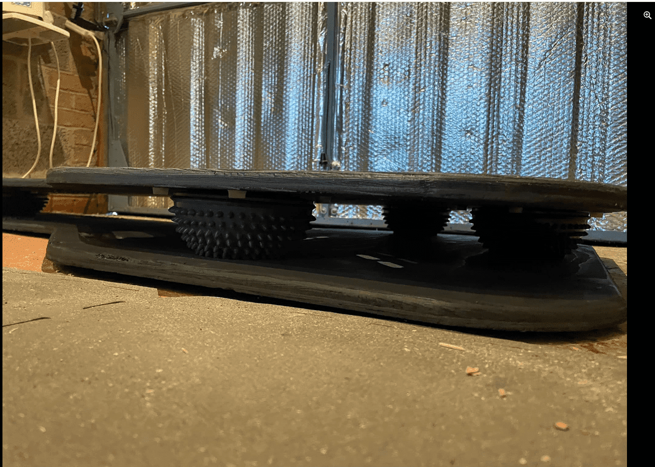

Egenbyggd rocker plate med padelbollar och vibrationsdämpare från jula. Funkar kanon! Byggkostnad ca 1000:- minus hanteln jag slaktade till motvikt ?

Mycket snyggare än min. Lyxigt med formplyfa. Vad fyller vibrationsdämparen för roll, räcker det inte med bollarna? Själv har jag bara 4st skumkuddar från någon sorts Canyon ramskydd.
Det är väl för att få en tydlig och stabil axal utan att klabba med en riktig axel. Original ritning som jag sett hade innerslangar istället för bollar. Med bollar kanske det är onödigt och finns såna "ritningar" också.

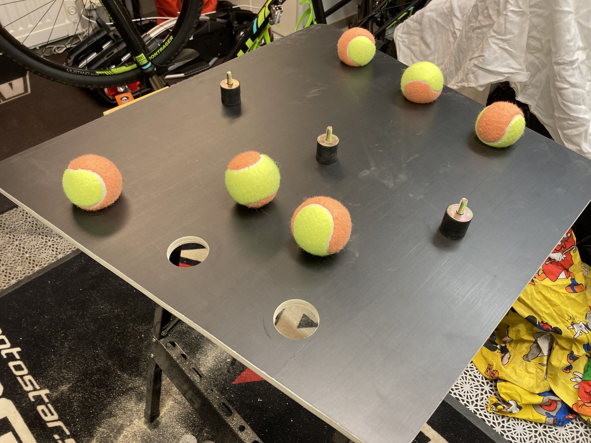

Vibrationsdämpare kan röra sig både i sidled samt framåt och bakåt, det gör ej ett gångjärn. Och som skrivits får du en axial ledning på mitten.
Jag provade med tennisbollar först från Biltema. Men dessa var hårda. Padelbollar är mjukare. Kör den totalt 4st och då rör det sig ganska mycket.
