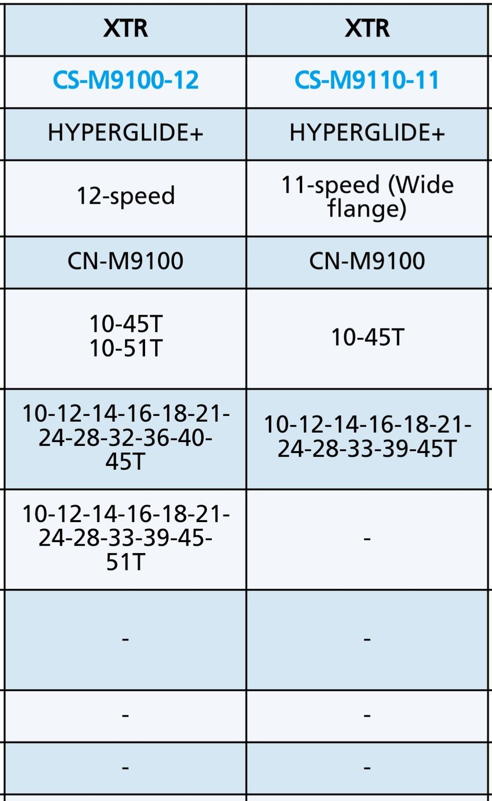

Och så skulle väl Shimano även ha 11S kassetter med samma spacing som 12S men som passar på vanliga HyperGlide bodys.
Källa på det? Eller är det hörsägen?
Enligt shimanos hemsida så är ju både 11s och 12s hyperglide+ och identiska förutom att man tagit bort det största drevet i kassetten på 11s, lägre vikt, snällare kedjegång och kortare derailleur är vad dom skriver ut som orsak till dess existens.
Fast hyperglide+ passar ju inte på hyperglide bodys så...
Nej och det var väl det jag menade att få fram om jag uttryckte mig lite oklart.
Nja... Nu får du nog läsa på lite mer...
Du bör ju jämföra med den mindre av 12s kassetterna så att största drevet är lika stort och då är dom inte identiska.
11s är framtaget för att främja ett wide flange nav. Och primärt för Enduroåkare.
12s sram kompatibelt 12s Shimano?
Missade att det fanns en 12s 10-45 utan jämförde 12s 10-51 och 11s 11-45 som är samma fast utan 51an, dock skriver dom att den har ”Same gear thickness and spacing with CS-M9100-12” så förutom att det finns en tätare stegrad 12s som jag missat så är det ju samma och knappast troligt passande HG bodys utan +

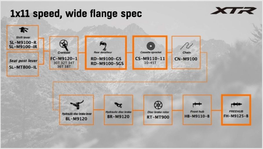

Enligt Shimano själva så är 11s en Enduro spec då dom parar ihop det med deras XTR Enduro-bromsar och deras XTR Enduro-vevparti och deras kortare bakväxel och det bredare (mellan ekerflänsarna, 4.7mm för att vara exakt) navet.
Men vad vet jag.. Jag hör bara vad dom säger i sina kurser jag gått. Dom har säkert fel enligt alla "förstårsigpåare" som finns här på Happyride.
Edit: tillägg av bredd i mm)

Plush sa:
Du missade kursen 'marknadsföring≠sanning'
Ja, ser ut som om det var nån på shimanos amerikanska (?) marknadsavdelning som hade lite otur i tanken när dom tog fram den där ppt-bilden.
En endurocyklist har ju tung cykel och långa klättringar utan tidtagning uppför, dvs man vill ha en lätt lägsta växel för att spara sig på klättringarna. Några gram lättare kasett spelar mindre roll för den målgruppen.
