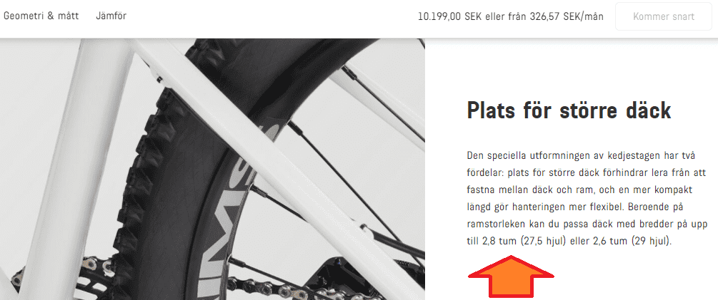

Men, för att svara på frågan så; Ja
du kan ha 27,5x2,6" på en S, du kan till och med ha upp till 2,8" om du skulle känna för det.
Källa Canyon:
Visa bilaga 541719
Stoic 2
En stentuff stighardtail som verkligen menar allvar till ett otroligt åtkomligt pris. Skaffa en. Ge dig ut på stigen. Kör hårt. Igen.www.canyon.com

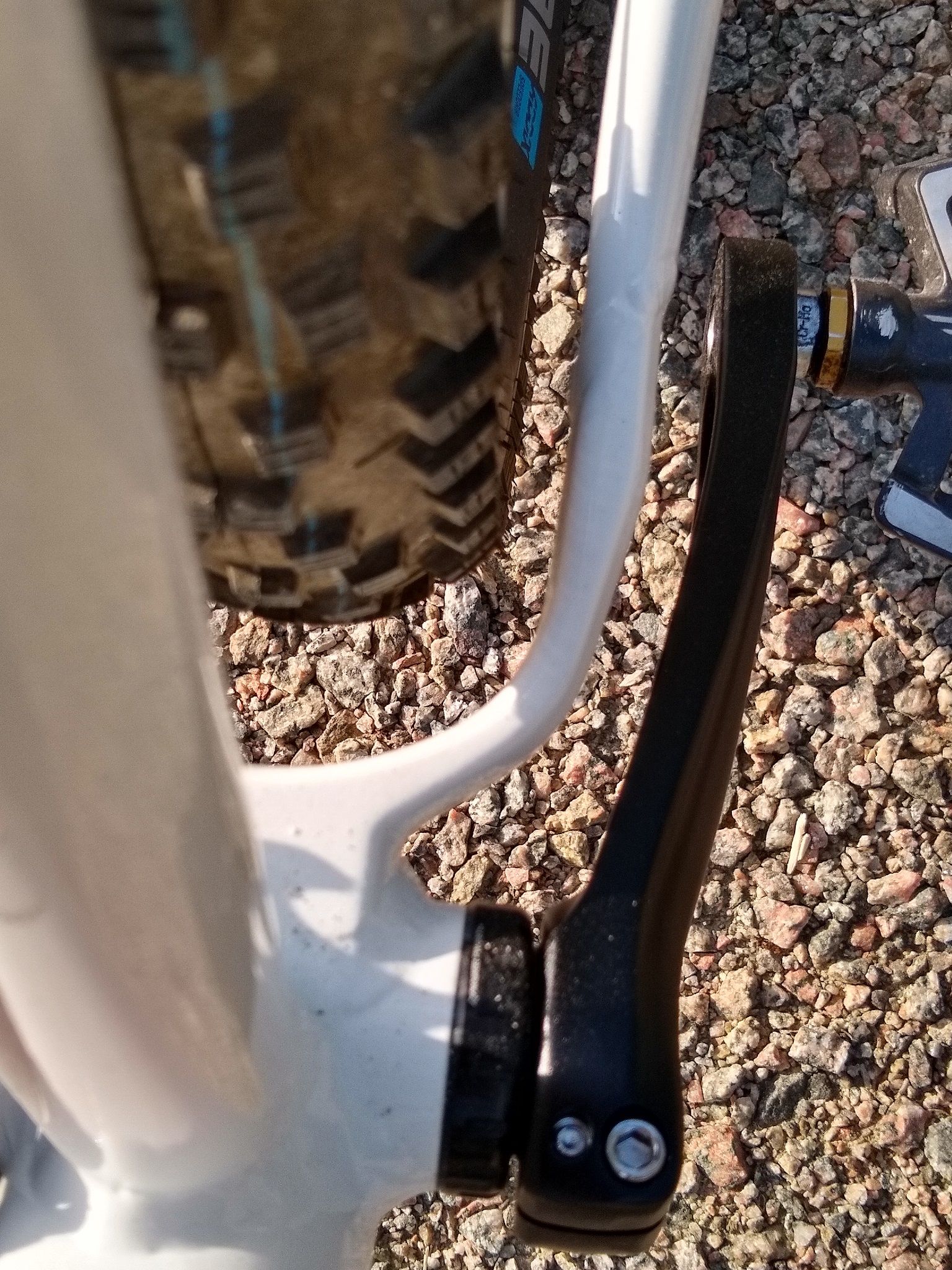

Och här är en bild med ett Schwalbe Nobby Nic 27,5x2,8" monterat på en Stoic 2 storlek S som jag hade tidigare.
Visa bilaga 541722Tack för ditt svar ?? Hur känns det med 2,8? Fick du inte problem med att det fastnade lera mellan däck å ram?
