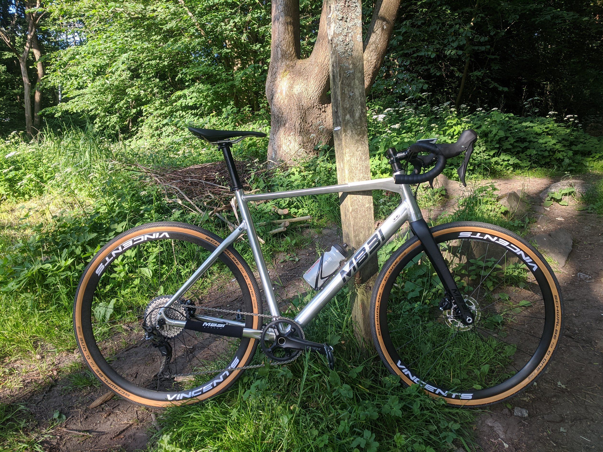

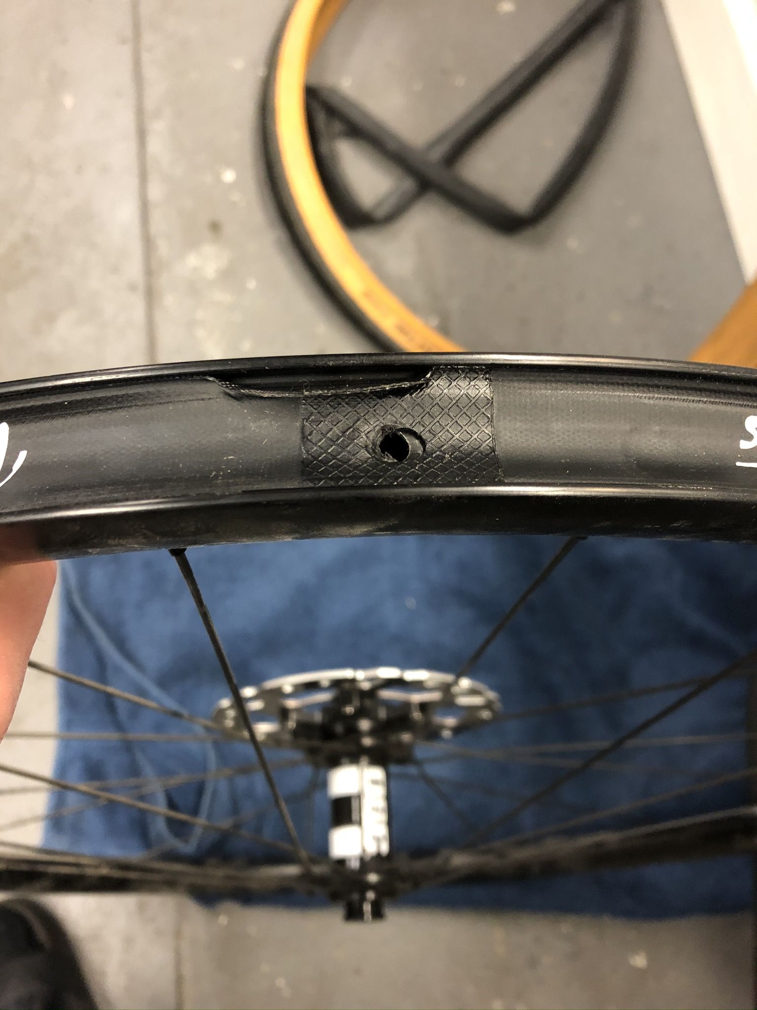

Har cyklat 15 mil på min i blandad terräng, dock ingen lång runda än. Är nöjd med den överlag, känns rapp och väldigt stabil även på lite stökigare partier trots sina 9.9 kg i stl M utan pedaler och flaskhållare (mer än min fs mtb). Den var lite slarvigt monterad men det var lätt åtgärdat.
Blir lite nyfiken på vad det är som var slarvigt monterat..?
Allebike Gravel - MB31
Kedjelås monterat på fel håll, bakhjulet var monterat på cykeln i kartongen dock var axeln ej spänd, fälgbandet var vikt vilket resulterade i punktering första provturen. Allting var lätt löst och jag skulle ändå köra tubless så jag tejpade om direkt.

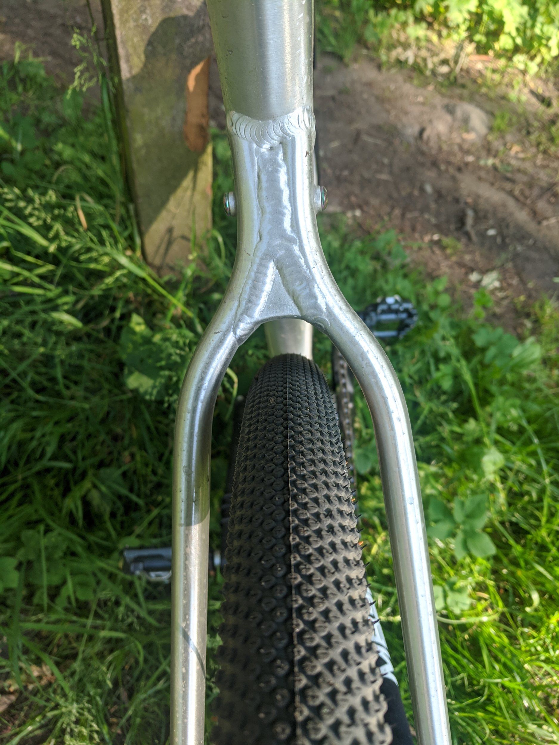

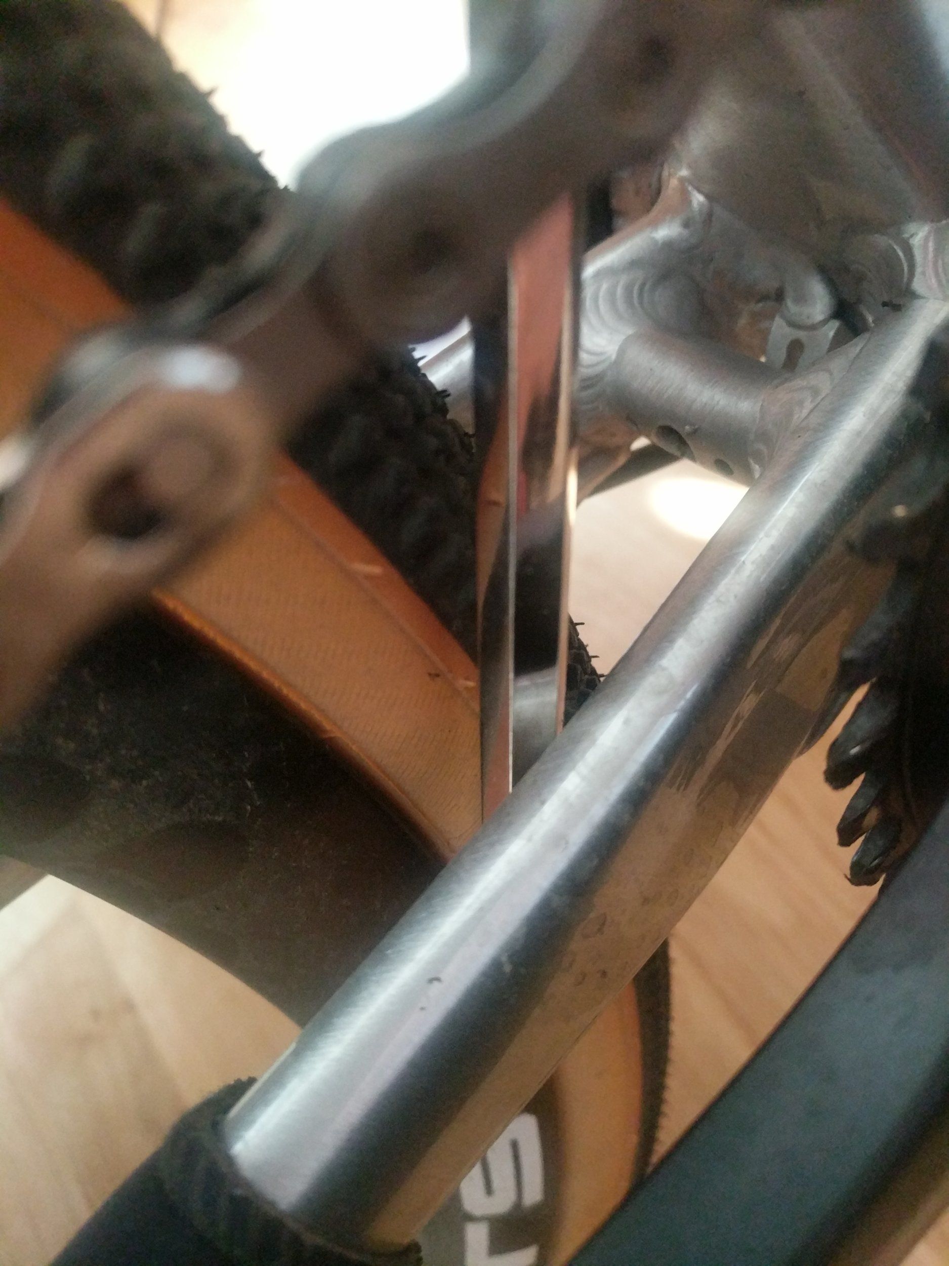

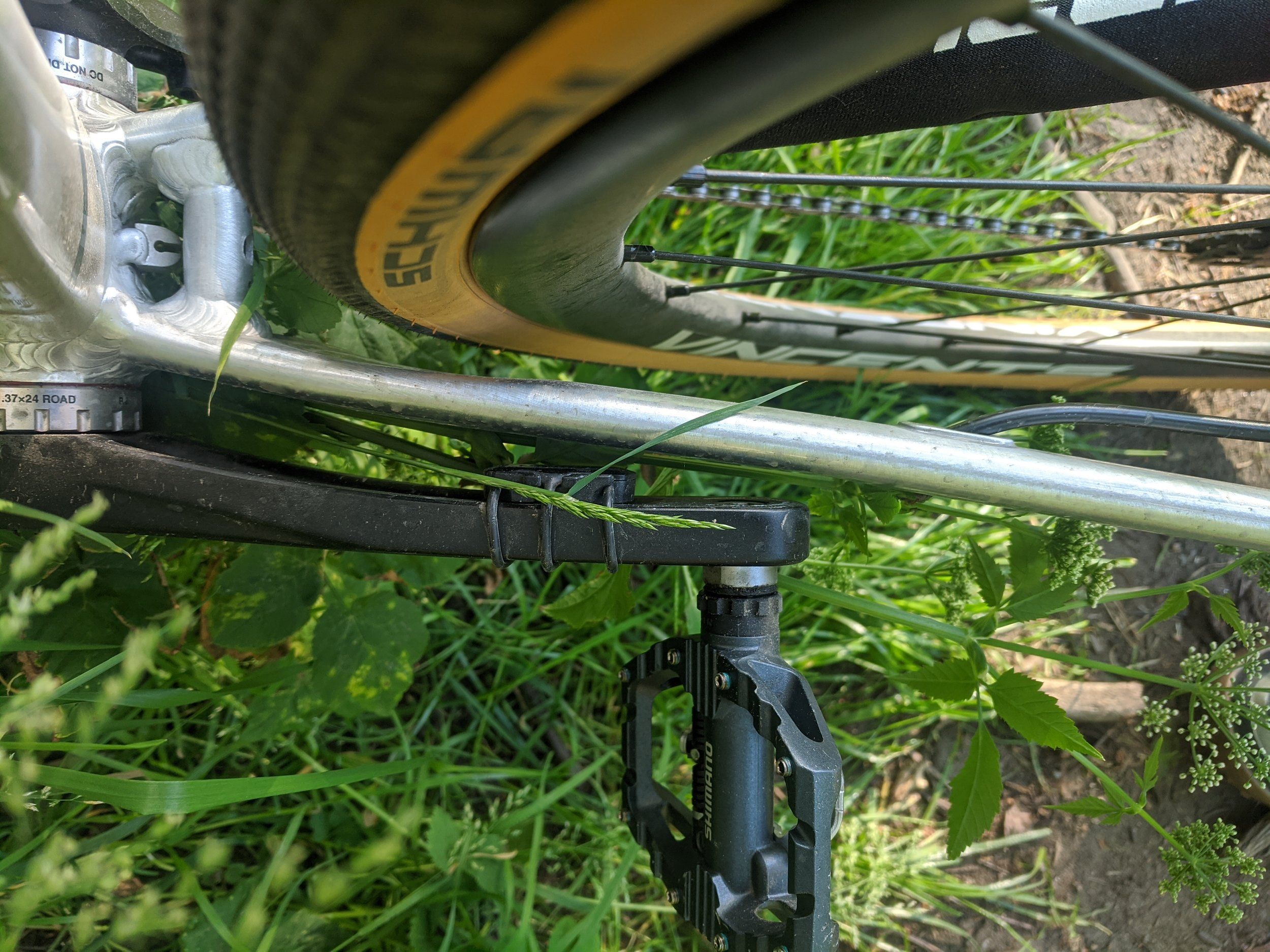

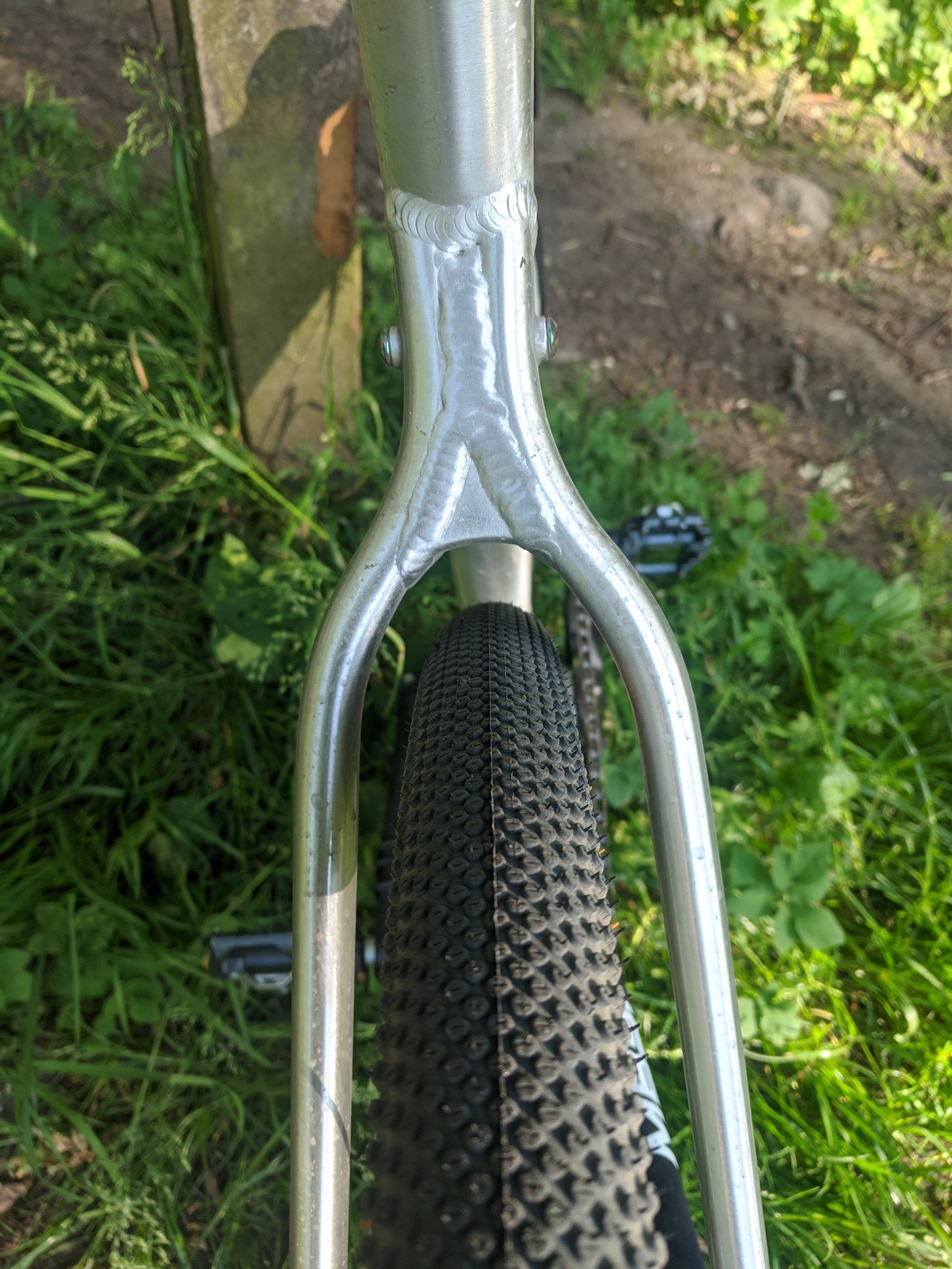

Någon som hunnit testa med fetare däck än och kan avlägga en rapport om hur det ser ut med utrymme?
Hur sugen jag än är på den här cykeln så vill jag nog inte överge mina G-One Speed 50mm, får de plats tro? Jag vet att spec säger 47 men då lär ju god marginal vara inräknad...?
Bilder på de däck som sitter på.
