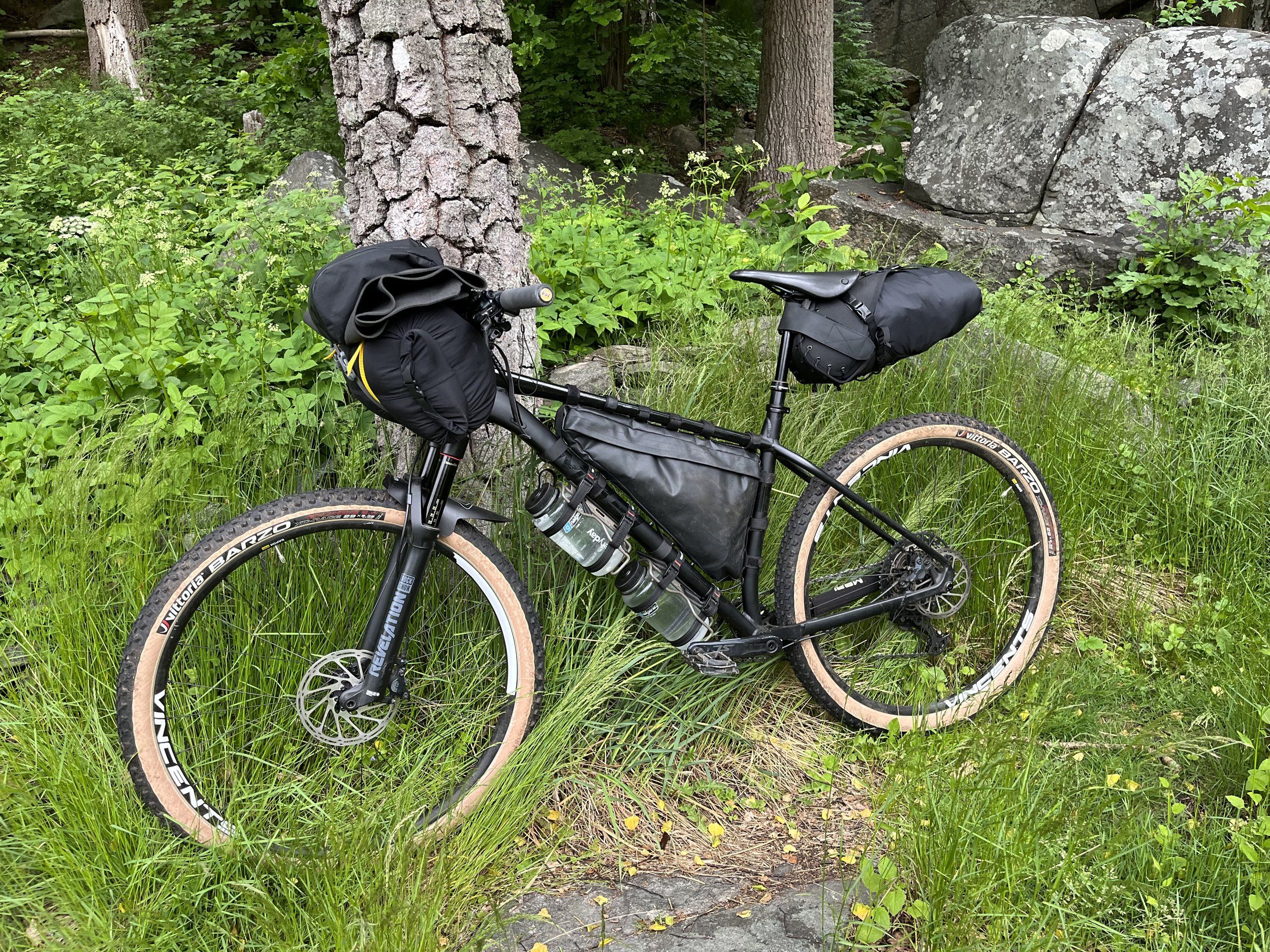

Hej!
Jag har en MB31 SLX sedan ett år och är supernöjd. Har visserligen inte cyklat 1m MTB sedan 90-talet så inget att jämföra med. Skulle bara cykla till hälsenan va hel nog att klättra och springa (efter operation) men den är hel sedan länge. Och va kul de är att cykla MTB :)
Jag cyklar typ en tur / vecka i Paradiset, Vättlefjäll eller Delsjön i GBG (bor i Utby) och har hunnit göra 2 längre turer. En från norsesund-hindås-gbg och en längs hallandsleden från varberg - kungsbacka. Funkar super!
Jag har bytt styre (för att enklare få fast väska fram) och däck (rekon exo 2.6). Jag sydde även en ramväska. Annars har jag inte gjort nånting.

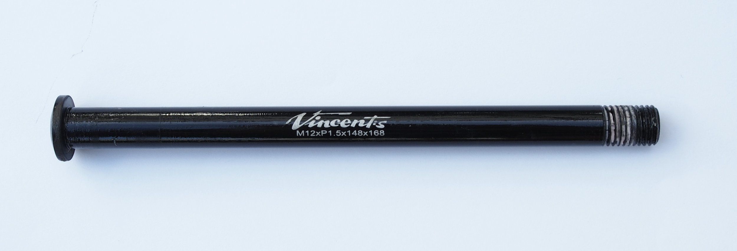

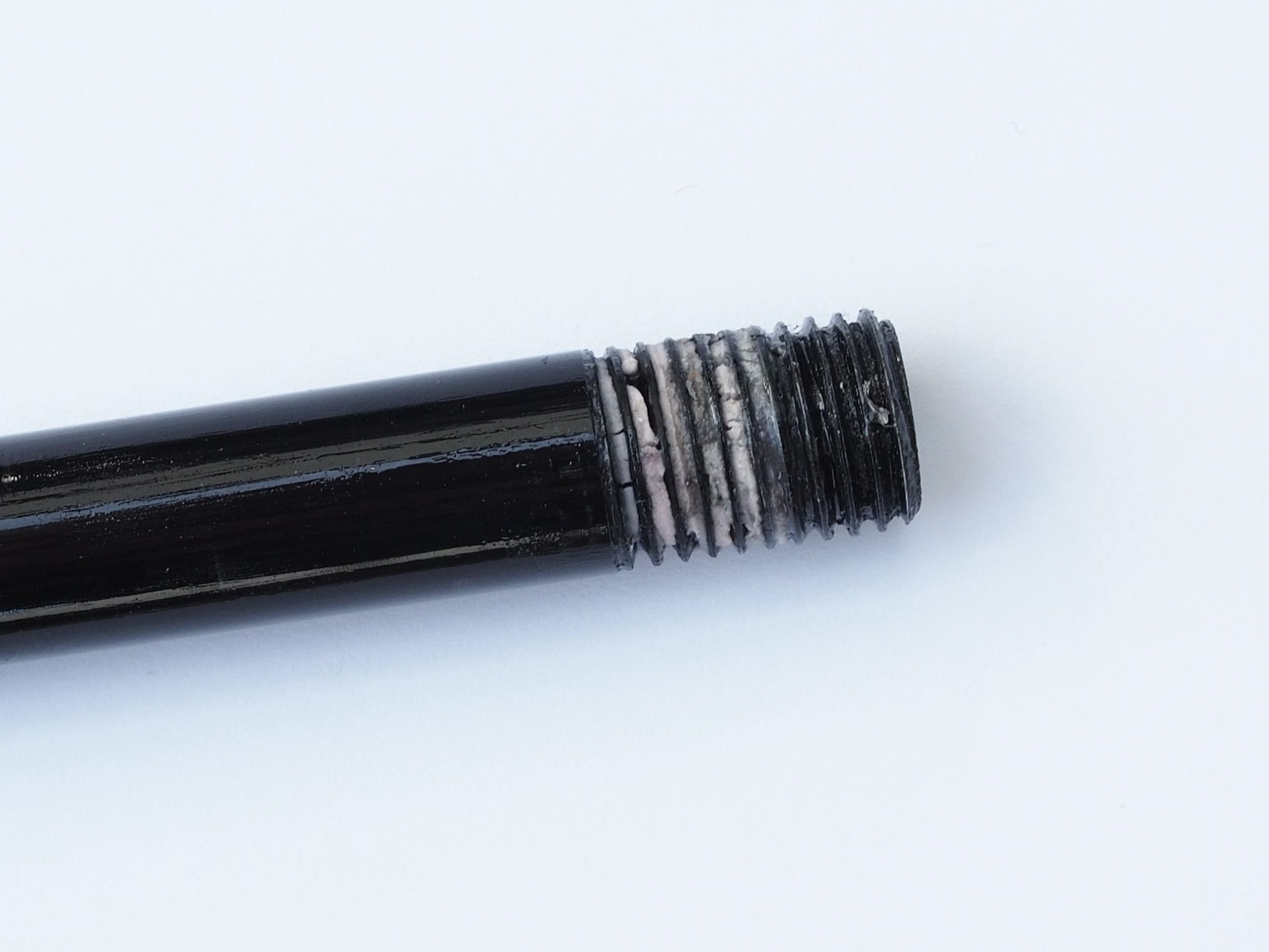

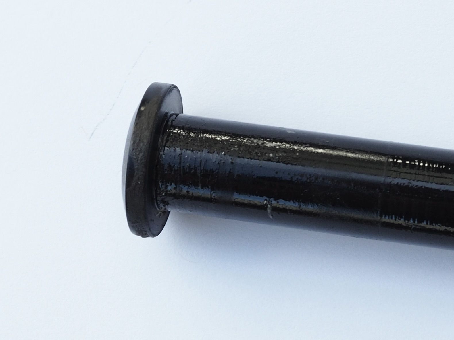

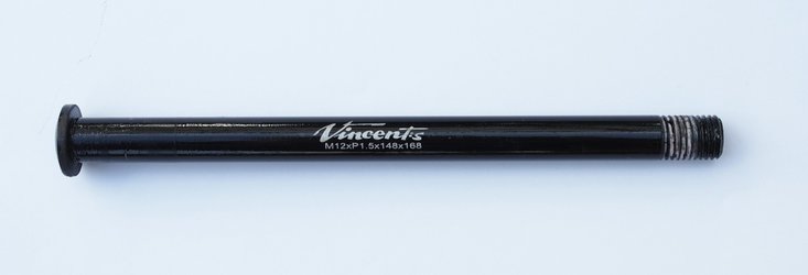

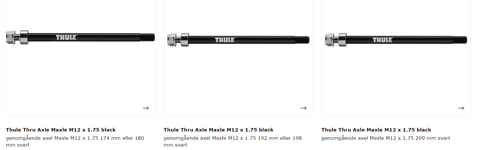

Jag har en konstig fråga som jag nästan inte vågar ställa men kör ändå ? Jag skulle, tillfälligt, behöva sätta på en Thule-barnvagn. Isåfall kan jag cykla friskvårdstimme + lunch nån dag / vecka i Änggårdsbergen. Jag kontaktade Allebike och fick svaret att det är denna axeln som sitter på min cykel: https://www.allebike-sports.com/svP...julaxlar/Hjulaxel_Bak_MB31_MTB_JR?id=H5585000 men jag har svårt att hitta en passande från Thule. Kan någon hjälpa mig? Eller någon annan bra ide?
Update: Förlåt! Jag rev ut axeln när jag kom hem och det ser ut som en helt vanlig axel. Dessutom står det på den vilken storlek det är. Bifogar bilder på min axel.

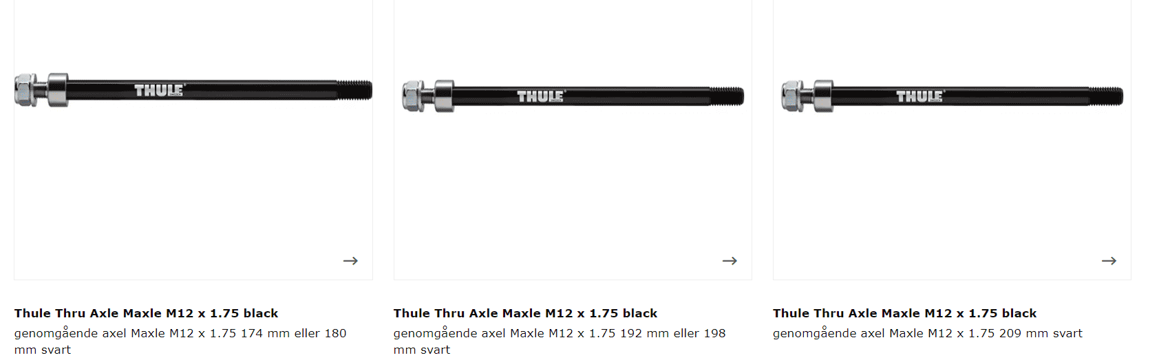

@olaola Möjligt att du får bättre/fler svar i cykelvagnstråden, jag skulle tro att du behöver denna: https://www.thule.com/sv-se/bike-tr...ries/thule-axle-mount-ezhitcht-cup-_-20110720 ..Men sen är frågan om du även behöver en specifik genomgående axel (..skulle tro det), det finns ett gäng listade på Thules tillbehörssida så förhoppningsvis kan nån annan vara mer behjälplig med exakt vad du behöver (eller om du testar att maila Thule?):
(För egen del har jag QR-axel på min cykelvagnscykel, då är det en annan adapter men jag kan använda original QR-axeln..)
Visa bilaga 582509
Jag har redan ett sånt fäste extra men behöver byta ut till någon av de axlarna från Thule. Mailade thule nu också så får vi se. Testar även i cykelvagnstråden. De som gör mig lite oroad är just att axeln från mb31 är konisk och ingen av thule-axlarna ser ut att vara det?
@SIE tack och jag håller verkligen med. Har - förutom de rent praktiska att få barn till förskolan - en annan dröm med vagn också. Jag har en lätt och fin hinterher-vagn med just thulekoppling. Isåfall får jag med mig stortältet med kaminen till nånslags basläger enkelt. Drömma går ju :)
Allebike MB31 MTB
Visa bilaga 582509
Guide: https://images.bike24.net/i/mb/49/10/8f/29803-810158.pdf

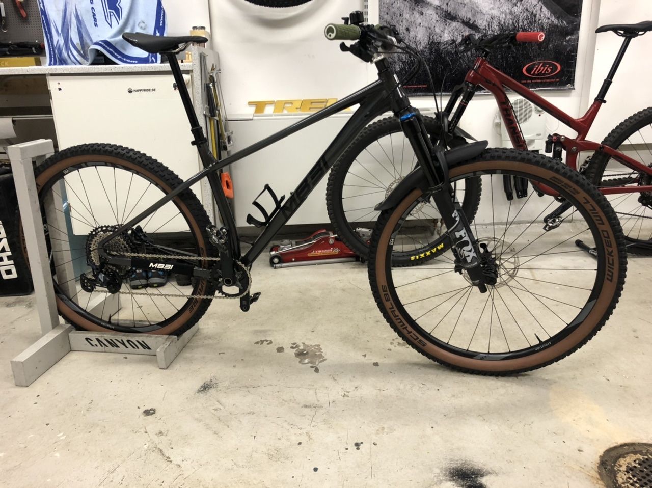

Just uppdaterad min MB31 på några punkter som lyft den till en helt ny nivå. Cyklar mest i Hellas och gärna stök. 4-kolvs ok gör den mer rättvisa, 210 mm dropper (large i ram), Maxxis DHF 2.5 fram och snabba Aggressor 2.3 bak men framför allt byte från Rockshox Revelation 130 mm till Pike 140 mm med Charger 2.1 gör den till en helt annan cykel!! Brutalt kul och bombar på utför som jag inte trodde var möjligt med en hardtail ? Den långa reachen gör att man kan experimentera ganska mkt med längd på styrstam, höjd styre, sadelposition etc. Nu är den fantastisk som lekfull stigcykel och bröt!
