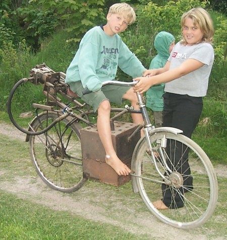

Några gissningar?

Det var ju helt korrekt, det är en ångdriven cykel som min kusin byggde.
Hur bra den fungerade tänker jag inte gå in på, men den gick frammåt.
Här är hans egen beskrivning:

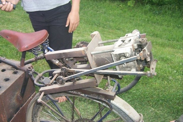

"Ångcykel av årsmodell 1996. Motorn är en lite ombyggd Renault motor (1/4 motor). Ångpannan sitter mellan benen, 16 stycken rör går genom tanken för att ge bättre verkningsgrad. Röken går rak upp. Från pannan till motorn går en hydralslang."

Eftersom varken Alu eller Carbon var dugliga material, samt att Titan var för svårt att få tag på, så drar ju bygg-materialen upp vikten något.
Sedan tillkommer ju bränslet som skulle eldas för att få tryck i tanken.
Jag har tyvärr ingen spec på vikten men vi kan väl säga att den väger in någonstans mellan en sparkcykel och en motorcykel?

Är det slang från "ångpannan" till motorn? Då kan ju ångpannan dras på en liten kärra så slipper man sitta i rök och ånga.

Sprockets: javisst, hydralslang. Man kan ju i princip bygga en hur stor panna som helst och placera på en kärra bakom!
Flog: Hastighetsmätningar har inte gjorts men om jag hinner svänga förbi min kusin nästa vecka så ska jag se om vi kan köra den igen och mäta upp hastigheten.
