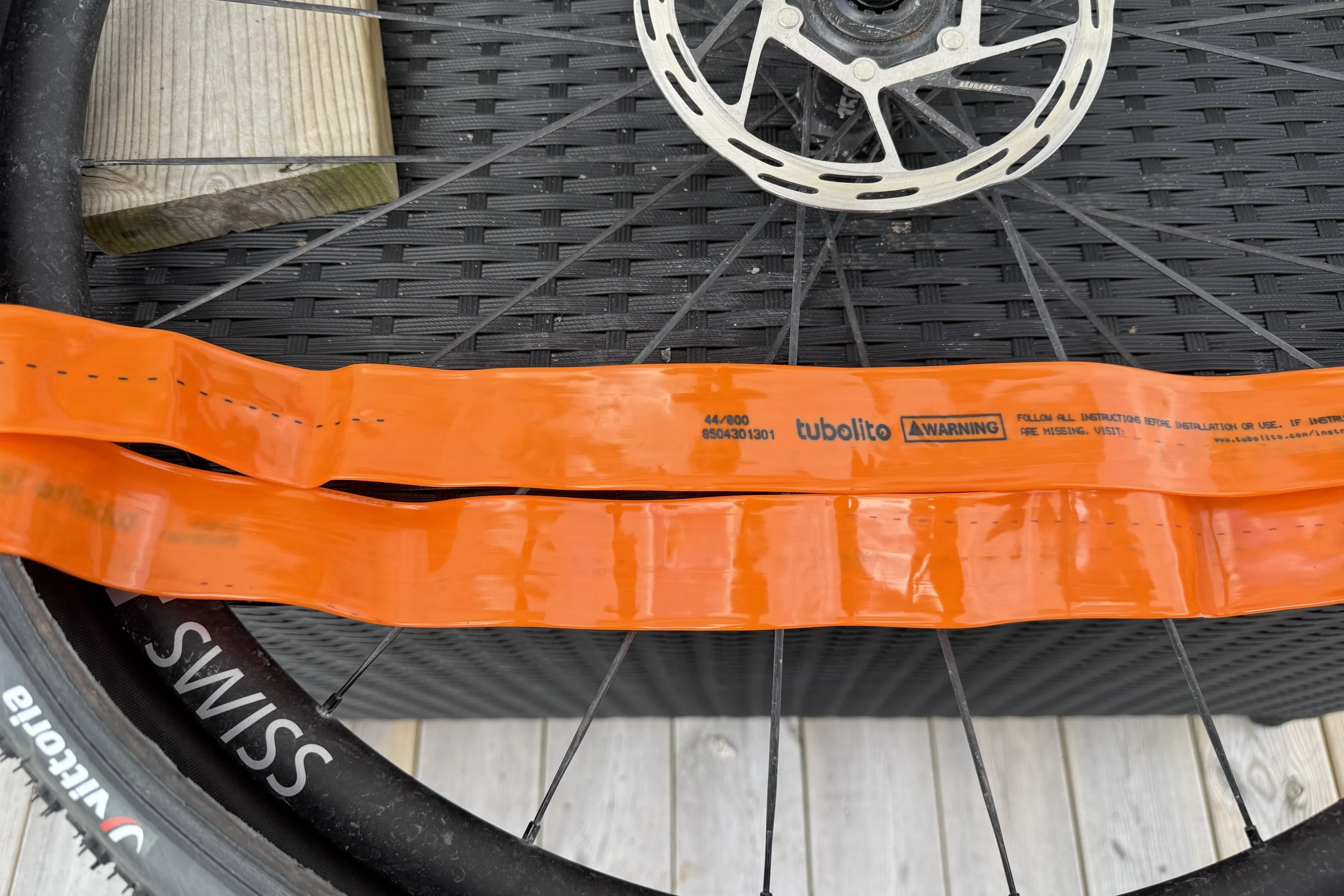

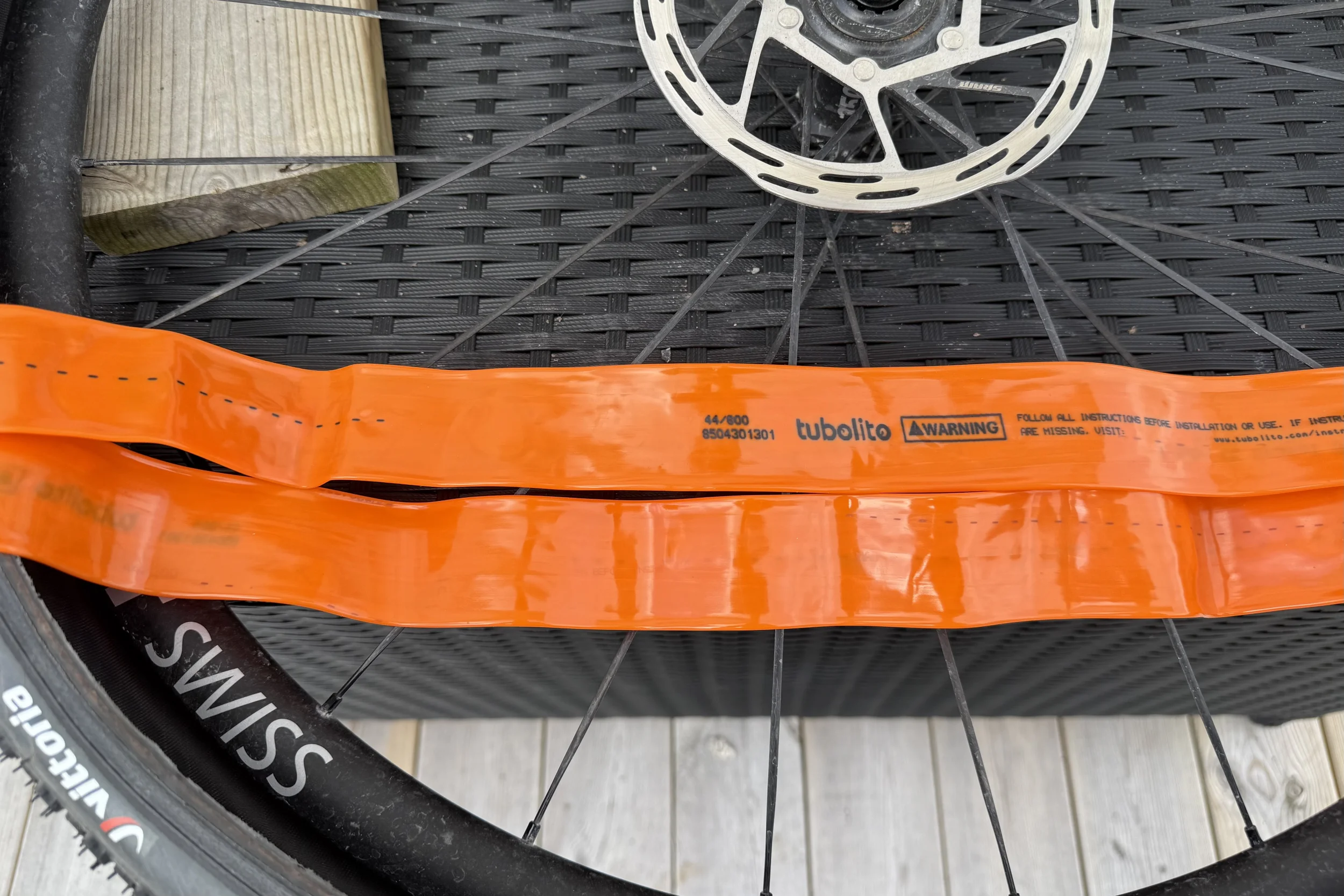

Köpte ett gäng Tubolito när de var sjukt nersatta i pris. Idag skulle en i, och hör och häpna! De hade bytt ytbehandling på dem så de var alldeles ”sega” och ”gummiaktiga”. Absolut mycket lättare att sätta i än innan.
Så nu finns inga ursäkter till att inte lämna TL-träsket, klumpig gucka och stenhårda däck.
Välj glädjen!
