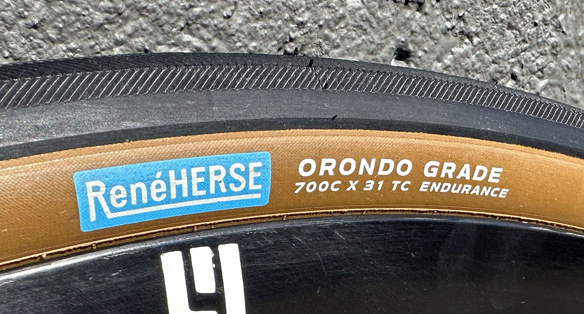

Jan Heine har precis lanserat ett nytt TL-däck
"There are many tubeless road tires out there, but they are usually heavier, stiffer and slower than their tubed counterparts. None offer the speed, light weight and comfort that we want in our tires. (Some big pro teams seem to think the same. For example, Soudal-Quickstep continues to use tubed clinchers, even though their tire sponsor would love to see them run tubeless.)"
Men han skriver också
"If you prefer tubes, we continue to offer the 700C x 32 Stampede Pass"
Stampede Pass däcken i 32mm är lättare än de nya TL-däcken i 31mm.
Dessutom är det inte säkert att ngn av dem är det snabbaste ~32mm däcket, jag har tidigare skrivit om ett test av 32mm däck där Stampede Pass var med

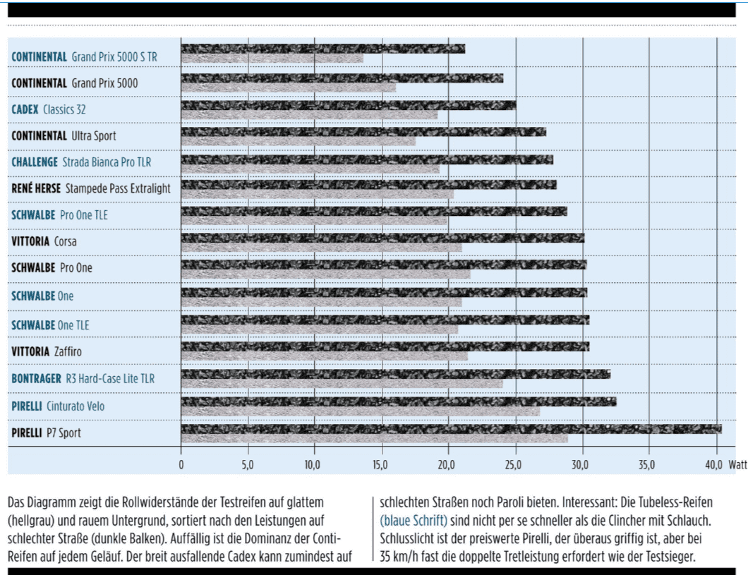

Tidningen Tour testade 15 olika däck i 32mm i nr 8-2022.
Rullmotstånd
rullmotstand-32mm-tour-8-22-png.603982
Kanttråd
sammanst-32mm-test-tour-8-22-png.603983
Slanglösa
sammanst-tubeless-32mm-test-tour-8-22-png.603985
Läs mer om hur Tour testar grepp här och rullmotstånd här.

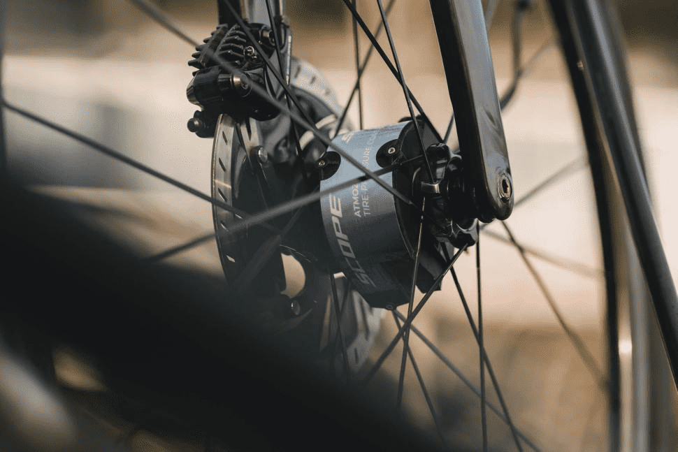

Det som jag reagerade på och fick mig att titta närmare på en en gång, var att det inte fanns nån ventil på hjulen…
