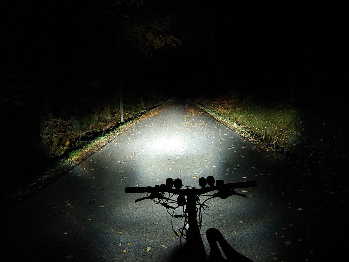

Efter att ha tröttnat på en solarstorm från eBay som bara la av mitt i skogen trots batteristyrka 100% satsade jag istället på kvalitetslampor.
Med en lumonite compass R på hjälmen och en lumonite 1500 air på styret badar skogen i ljus och det går att kräma på full effekt i ca 2 timmar utan att styrkan avtar. Gillar att ljuset avtar mjukt utåt kanterna men ändå har en liten spot i mitten. Compass R är dessutom en grym pannlampa som funkar till det mesta.
Bifogar en ljusbild tagen helt ovetenskapligt med mobilen med bägge lamporna igång.
//Olle

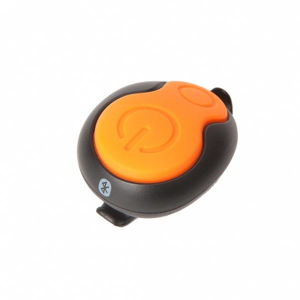

Det här är ett dilemma som jag fortfarande försöker hitta en lösning på.
På ett raksstyre är det lätt med brytare från mc/atv, men med bockstyre betydligt svårare då man ogärna vill flytta händerna men samtidigt ska knappen inte vara i vägen när man byter grepp och gå att komma åt från bock och hoods.
Jag har sett att det finns vissa Di2-system som har en extra programmerbar knapp men känns som en väldigt kostsam lösning på problemet.
Har någon sett om det finns något tillbehör där man monterar en knapp/brytare på reglage eller ute vid hoodsen någonstans?

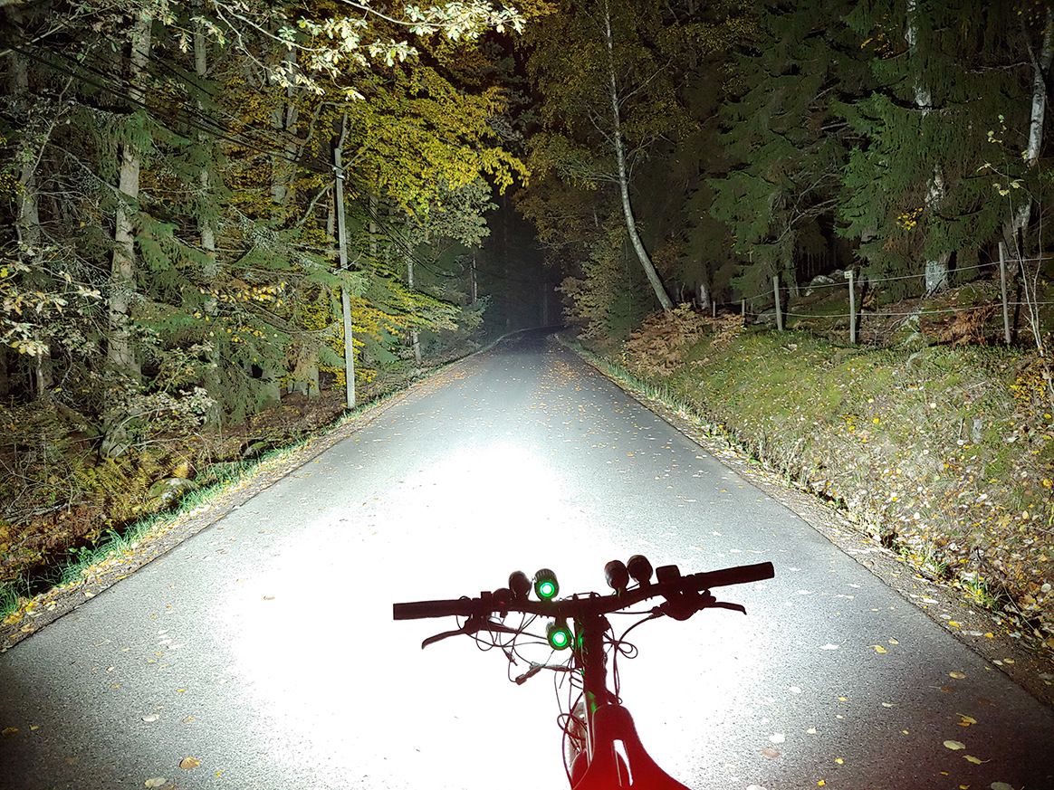

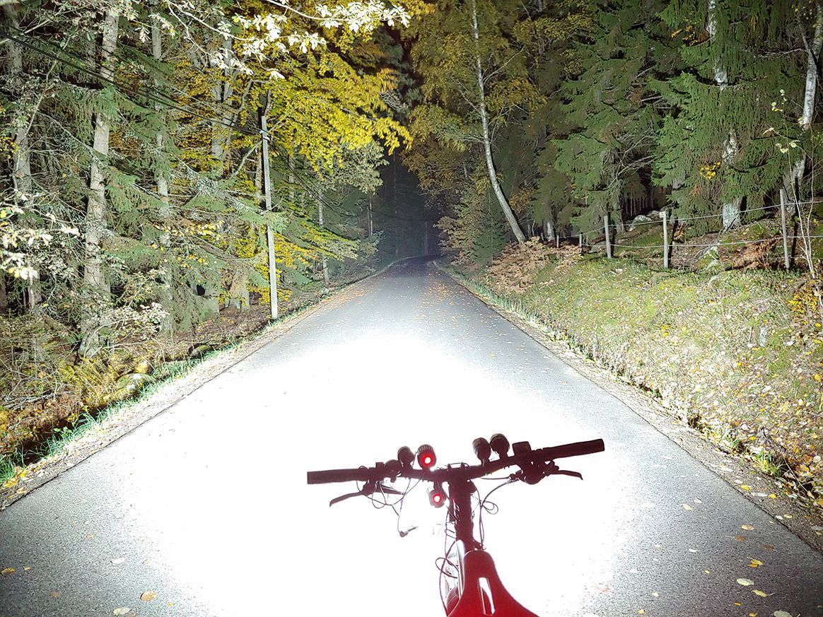

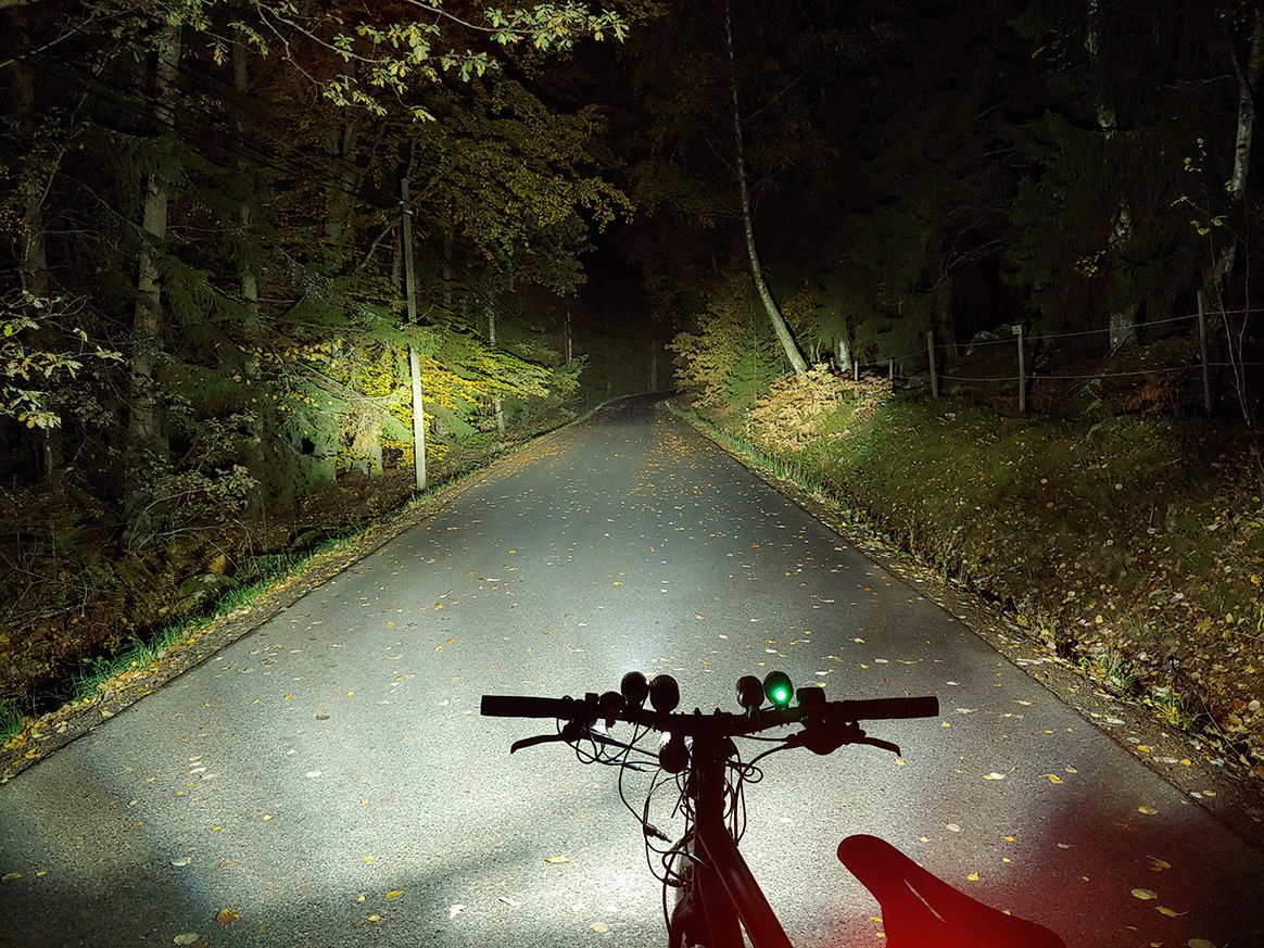

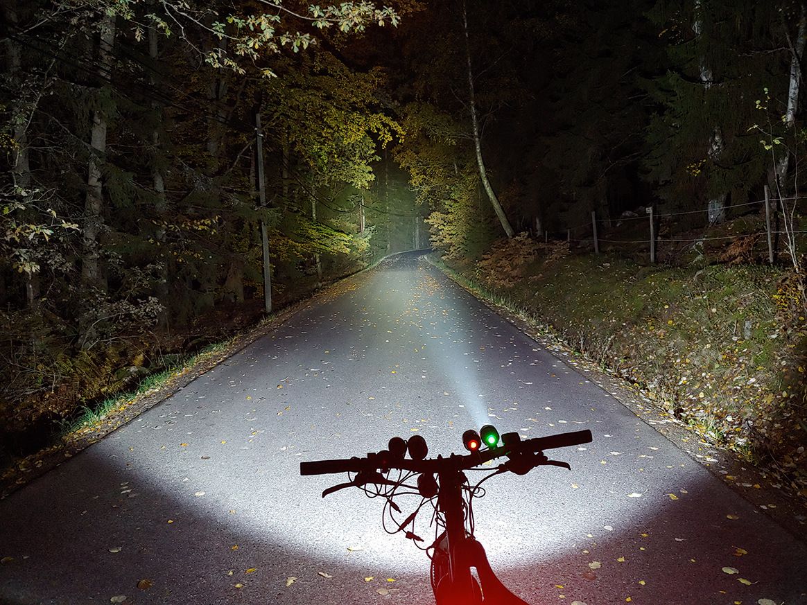

Följande bilder är tagna med samma slutartider
Här är ett exempel på en sådan lampa som helljus, problemet är att den borde monteras på ramen då den flaxar för mycket fram och tillbaka om den sitter på styret vilket gör mig lätt illamående efter en stunds cyklande.
Den brukar jag dock använda som hjälmlampa när det går fort utför.
För att få den mycket bättre som helljus för landsväg monteras lämpligen en vidvinkellins, man förlorar lite längd med den ökade bredden bidrar till att man inte störs lika mycket av rörelsen från styret och att den lyser mer likt ögats betraktningsvinkel.
Monteras med fördel i par för ännu mer bredd när vägen öppnar upp sig och att de i mitten möts och överlappar varandra och får mer längd i mitten av ljusbilden.
En vidvinkel och en spot, funkar även det helt ok. Om jag måste välja så väljer jag dubbla vidvinkel och spot på hjälmen vid behov.
1st Kjellampa, typisk mtb-lampa som lyser starkt nära och inte så mycket längre fram, mörkerseendet anpassar sig till ljusstyrkan framför framhjulet och blicket dras hit instinktivt.
2st kjellampor, mer är inte alltid bättre.
Och som referens för att se allt man inte ser med en StVZO lampa.
För stigcykling rekommenderar jag en mtb-lampa typ kjell för extrem bredd och närljus samt en hjälmlampa med lite mer koncentrerad ljusbild typ magicshine med enkel diod då den har bäst ljusbild tack vare större reflektor.

Någon som vet var man kan köpa en Magicshine MJ-6210B, alltså en bluetooth-fjärrkontroll utan att betala 600 spänn i frakt?
Själva fjärren verkar kosta en dryg hundring men jag hittar den ingenstans förutom från Magicshines amerikanska webbshop vilket ger en galen fraktkostnad till Sverige. Den finns även på magicshineuk.co.uk även om den där kallas Magicshine MJ-6102B, men de skickar inte till Sverige.
Köper även gärna begagnad fjärr om någon har köpt ett lamp-paket på XXL och inte använder sin fjärr. Måste dock vara den nya Bluetooth-fjärren, jag har redan den äldre varianten.

Nypåmtb sa:
Den där fjärren är inget att hänga i granen. Fungerar ibland eller i mitt fall inte alls. Lampan (nya 628) är vettig som hjälmljus dock.
Hm, den gamla fjärren funkade rätt bra för mig. Trist om nya suger. Du vill inte sälja din? :)
