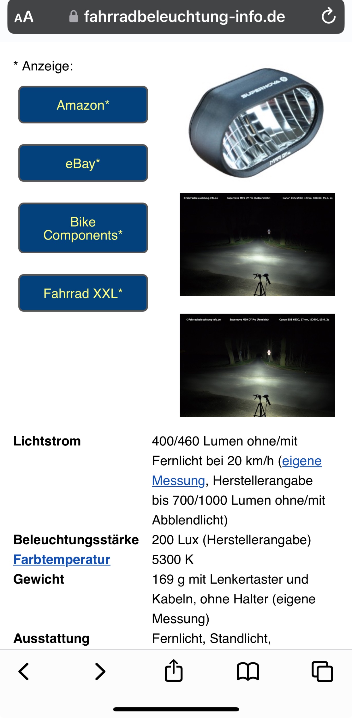

snarlika dynamolampan dy hör till den som lockar ut mer än andra dynamolampor, dock bara ungefär hälften av vad supernova påstår. men man måste med den orka trampa ihop till x antal kmh, något som en randonnör rapporterat som ett problem i uppförsbackar.
den här länkade elcykellampan har att kämpa med en teknisk watt-begränsning som många elcyklar har. skall vara löst med en 'booster'?
supernovalamporna lyser starkt, men har också en geometrisk hot spot att vänja sig vid.

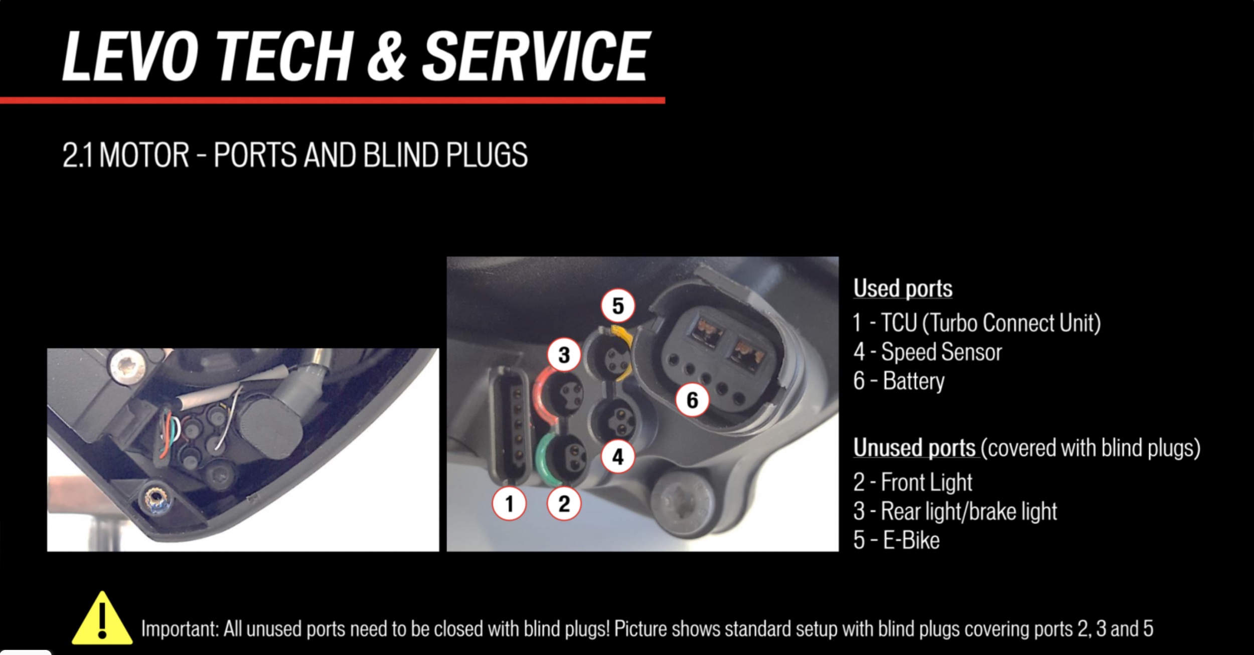

Men det är ju en jäkla djungel det här med lampor och anslutningskablar!
Om jag köper ovan nämnda Lupine SL X, skulle dom här kablarna passa då?
Cykeln är en ny Specialized Turbo Levo Alloy.
Jag bifogar en bild på anslutningarna i motorn.
    340.9 KB · Besök: 97
Årets lamptråd -23 och framåt
Men är de här två lysena kompatibla med Specialized elmotor? Hittar inte något Specialized utförande hos någon av de två. Eller är Brose samma som Specialized?
Jodå. Dom är båda kompatibla.
Man måste bara hitta rätt i djungeln av alla kablar.
Hur som helst så är en Lupine SL X och en Lupine C14 och, (tror jag), rätt kablar beställd nu.

The built-in heat management system will reduce the output of the light when it gets too hot. The head size of the Alpha means that it can't dump that much heat, so unless you're averaging a high speed in cool temperatures, the output is going to drop quickly. On a ride in Western NC, with temperatures well below freezing, the light was still unable to push full power except towards the end of sustained descents after a half hour climb.
det är ju inte fel att önska mycket ljus, men här betalar man seriöst mycket pengar för ljus man inte får tillgång till mer än en korta stunder. om du verkligen vill ha 7000 lumen gör du det bättre med två separata enklare lampor.
