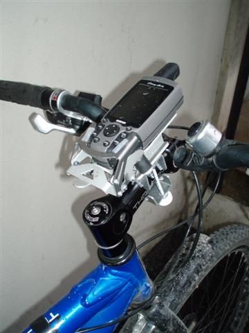

Har nu provkört Touratechs hållare till och från jobbet några gånger. Den är mycket stabil - finns ingen chans att man ska tappa gps:en. Gummiupphängningen gör att den bygger på höjden, vilket exponerar enheten i händelse av krasch. Den upplevda kvalitén är mycket hög, fin precision på mekaniken. Det enda som inte känns 100% är plastmuttrarna som fäster fästet vid stammen. Blir nog vanlig mutter där istället. Jag skaffade ett 90-gradersfäste för montering på styrstam, det som följer med är avsett för styrmontering.
Ett plus är att det är mycket lätt att tar ur gps:en ur hållaren.
En nackdel är de vassa kanterna på fästet. Om man kraschar så kan man nog göra sig lite illa...
P4180029Small.JPG ht=480

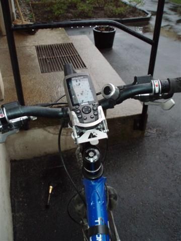

Placeringen gör att det är väldigt lätt att se displayen för att till exempel kunna följa en rutt.
P4180031Small.JPG ht=480

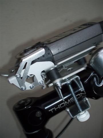

Här ser man tydligt gummiupphängningen.
