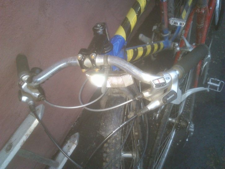

Så här ser mitt styre ut till vardags. Funkar bra.
    55.1 KB · Besök: 80
