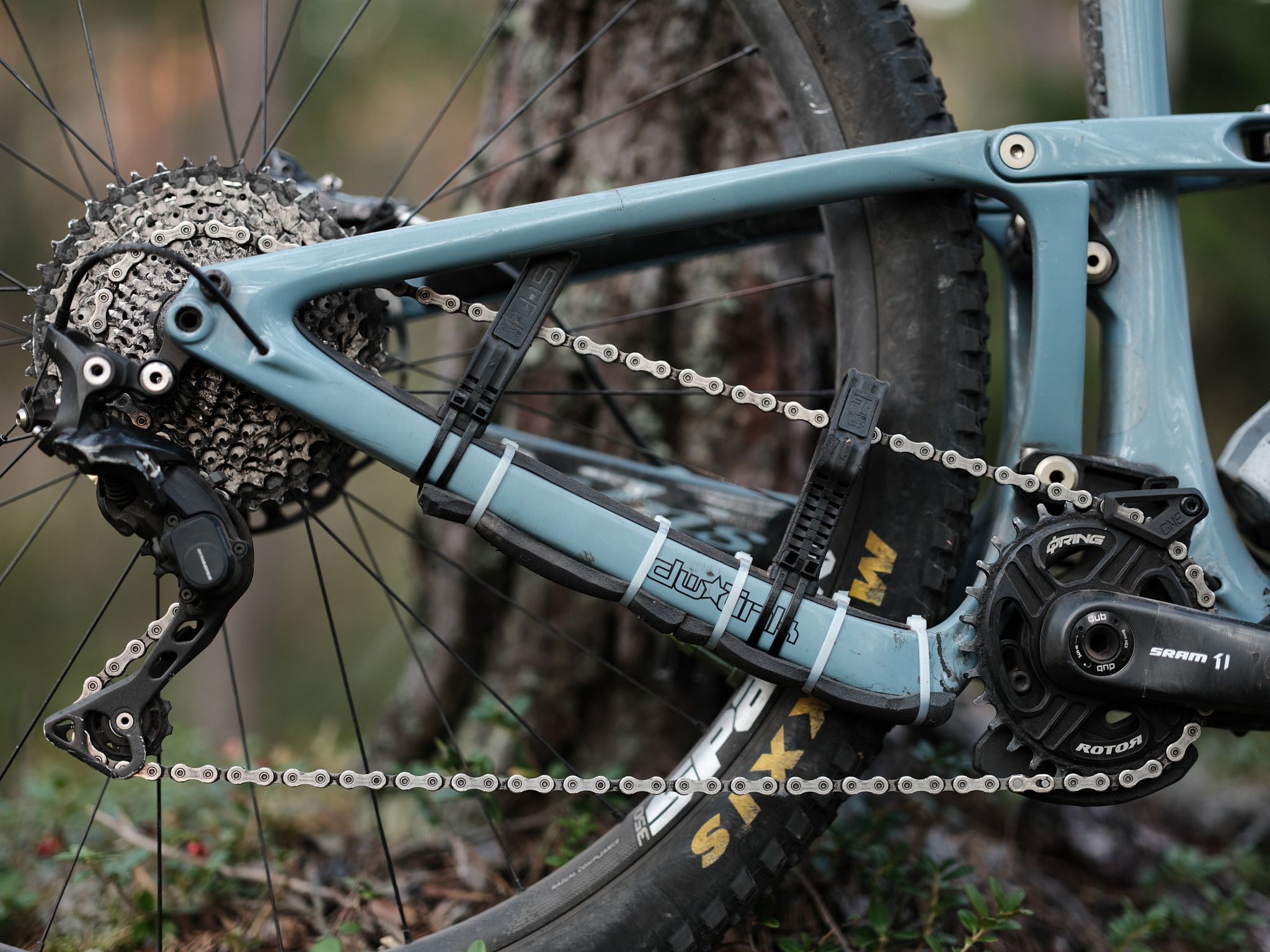

[Artikel] STFU får tyst på din skramlande cykel
Risken att bakre prylen viker in sig i hjulet och avslutar cykelturen ser mer än uppenbar ut.
Det lär väl inte hända så värst mycket? Buntbanden lär gå av innan andra saker brakar sönder.
@manneblask råkade ut för att den ena STFU:n plötsligt bara var borta. Poff. Märktes ingenting och hojen var helt intakt på alla sätt.
Men annars, om sadelstaget är lågt, kan man fästa den upptill också (i alla fall om man har vpp länkage eller liknande, där stagen sitter ihop som en enda enhet), det gjorde jag på min spindrift. Den lossnar inte.
manneblask
Men annars, om sadelstaget är lågt, kan man fästa den upptill också, det gjorde jag på min spindrift. Den lossnar inte.
Ja precis. Jag hade råkat kapa den ena lite för kort så fick bygga upp den med något annat under, det skumma är just att den lossnade utan att jag märkt för den måste ha gått sönder där kedjan går. Väldigt skumt. Men den andra har suttit kvar utan problem nu i ett par månader av all sorts cykling.
Ljudmässigt vet jag inte om det gör så jättestor skillnad dock.
johan44
Tur att prylen den gången ramlade av utan att först hamna på tvären mellan kedjestaget och en eker. Men jag har aldrig sett det hela IRL så det kanske inte är nån risk.
Jag kör stfu på min Brid AM9. Var lite nervös för att de skulle vika in sig i hjulet. Men när man monterar dem så känner man ju att bara extremt våld (eller lågpris-zip ties) kan orsaka något sånt.
Min Bird har haft mycket klonkande från när kedjan slår i stagen bak. Speciellt när man kör fort och har lilla drevet bak. Har provat lite olika lösningar men aldrig blivit helt nöjd. Ser att nya Bird AM kommer med ett fast kedjestagsskydd i plast vilket säkert hjälper en hel del.
Men STFU har funkat bra men det är lite känsligt hur man monterar dem. Mycket mäta, provmontera, dra igenom växlarna osv men kul projekt.
Kört STFU i 1,5säsong innan den större delen fastnade i ekrarna mid-run. Gissningsvis tappar materialet stabilitet med tiden då stryparna fortsatt satt kvar tight. Kan tillägga att den mindre delen fortsatt sitter kvar och gör sitt jobb.
Med det sagt och trots detta missöde kommer jag nog ändå köra på en ny uppsättning då jag inte hittat något bättre alternativ. Sneglat på VHS Tape men gillar skyddet i sidled av STFU.
Provmonterar just och konstaterar att skiten inte passar på min cykel. Ovalt framdrev och kedjestag som lutar nedåt-framåt gör marginalen för liten. Antingen tar kedjan i uppe, eller nere, eller på insidan, eller på utsidan, eller så tar vevarmen i STFU:n. Och då kör jag ändå "bara" 11-42-kassett. Hade varit ännu värre med större range.
Med tanke på att väldigt många kör ovala framdrev idag: "Tänkte inte på det..." :rolleyes:
Annars kan du köra utan den lilla främre sätta den bakre större lite längre fram.
Revidering: Justerade in båda öglorna så att det skrapade lite på högsta och lägsta växel, som minst dåliga kompromiss. Tog en kvällstur och märkte inget skrap alls! Så antingen är det så lite att man kan ignorera det, eller så går det precis fritt med lite belastning på bakfjädringen.
Däremot var cykeln allt annat än tyst, men jag är rätt säker på att slamret kommer från undersidan av kedjestaget.
Du har väl också en Ibis? Har samma sak på min även med STFU.
Okej, nu är det ju knappast kedjan som skramlar i alla fall. Kan inte vara mycket annat än bakväxeln.
Det vill säga, mina besudlande åtgärder är antagligen helt onödiga.
Du vet att det finns buntband i andra färger än svart och vitt?
Ja, men inte i min kökslåda där de vita låg! Ville mest prova och slippa fippla med tejp (för då måste hjulet väck). Nu vet jag att det ändå inte hjälpte.
Edit: I övrigt bryr jag mig inte så värst om utseendet på funktionella tillskott. Men visst, det där är på gränsen...
Zee bakväxel istället kanske (ser ut att vara 10vxl kassett) och lite kortare kedja om det funkar. Eller bara kortare kedja
Det är 11-delat. Har kört Zee 10-delat förut och det var om möjligt ännu värre.
Edit: Med kort cage kommer kedjan närmare kedjestaget på undersidan. Ej optimalt.
Gordon
Ok, jag kör zee bakvxl med 11-36 kassett på en revel rascal. Den har ganska korta kedjestag och några mm mer slaglängd än ripley. Min upplevelse är att den kortare och styvare cagen gör att kedjan fladdrar mindre i sidled och slår där med mindre upp och ner pga att den är mer ”under kontroll” än den 11 delade xt medium cage och 11-42 kassett jag hade tidigare.
Men jag har nu kortare kedja så den kan bero på det också
Edit: missade att du skrev ”Med kort cage kommer kedjan närmare kedjestaget på undersidan. Ej optimalt.”
Förstår att det blir värre då. Ett större framdrev kanske för att få mer frigång mellan kedja och kedjestag
