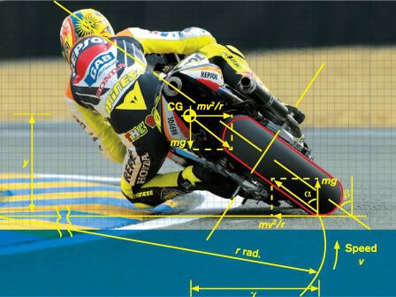

Den där bildern rörde ju bara till det.
En roadracing-förare genomgår en stor centrifugal-effekt(kraften som vill skjuta föraren rakt fram när han svänger) och motorcykeln genomstår en stor Centripetal-kraft(kraften som motorcykeln hänger i när han drar runt sig själv i en kurva.
En bra sak i bilden är att CGét tas upp, Center of Gravity. Vad jag ser förklarar den vart tyngdpunktsläget på däcket är. Det är det som föraren uppnår när han lutar ned på den sidan av däcket.
