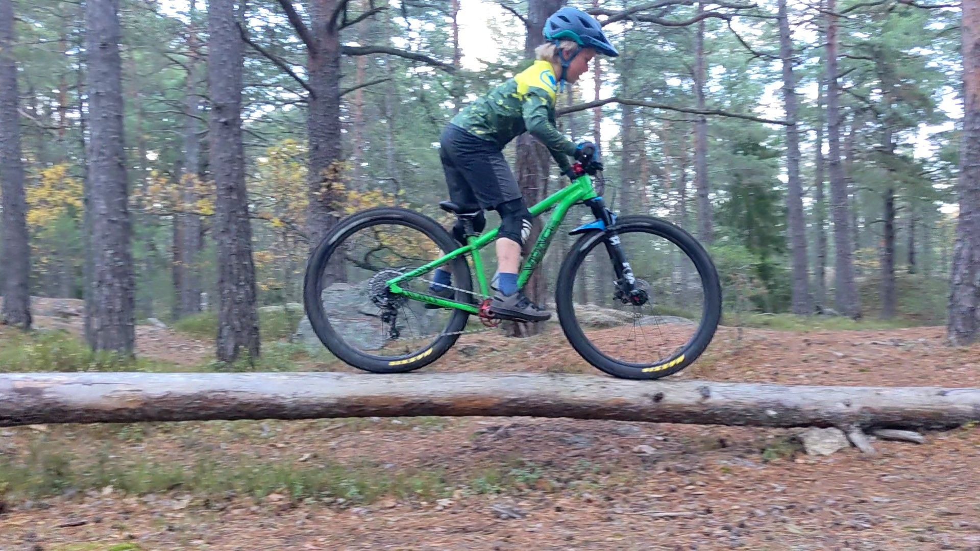

Vpace Max cyklar är relativt korta och höga. Med längre gaffel blir dom ännu kortare och högre, det ville jag undvika. Vi trailifierade sonens Max26 med en -2 grad angleset, en 35 mm stam och Nobby Nic SpeedGrid tubeless däck. Det blev perfekt till Hellas-terräng, tycker jag!
Vpace Max Trail har NX isf GX, som är lite sämre och tyngre, och Nobby Nic performance däck, som har för hård gummi och inte är tubeless ready.
Grymt! Man kan tydligen byta styre och stam när man beställer så tänker satsa på samma setup. Köpte ni droppern från VPACE också?

Var har du sett att man kan byte styre och stam? Om man frågar Vpace brukar man kunna ändra saker, om dom har på lager. Jag köpte en kortare stam själva. Styre har vi inte bytt. Droppern köpte vi mycket senare. Först trodde jag att den inte behövdes (och sadeln var för lågt). Sen tyckte sonens att den inte behövdes. Jag köpte en jättefin och lätt BikeYoke Divine Rascal, men den är dyr.
Cyklen funkar fortfarande perfekt även om den börjar att blir lite kort, sonen vill dock inte byta till originella stammen för att han tycker om snygga Nukeproof stammen.

Ser kanon ut på trädet! ☺️ Noterar att ni kör en Fox-gaffel snarare än den som följer med från VPACE. Har ni bytt den eller har VPACE ändrat speccen?
Är lite inne på att köra på en 100 mm gaffel och eventuellt lite mer sag ifall den känns för hög. Nåt du övervägt?
Min son kör hård så jag vill en provat gaffeldesign. Dessutom vill jag kunna serva den hemma. Med Fox kan man enkelt hitta vilken verktyg och olja behövs.
100 mm är överkill och dessutom har Max cyklat redan hög stack. En 100 mm gaffel ger dock lite bättre gaffelrörsvinkel. Det löste jag med en -2 grad angleset.

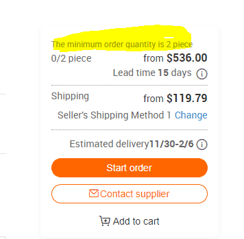

Var köper man bra lös 24"-hardtailram? Man kan alltid köpa en hel begagnad cykel och sedan bygga den om. Men det vore intressant att hoppa över isärplockningsfasen och komma igång direkt med byggfasen.
Atakua
Barncyklar samlingstråd
Jag sökte där. Mina sökresultat ger en samma kolfiberram (dock i olika färger) av samma modell hos olika försäljare. Alla de skriver att den har BSA-vevhuset men på bilder ser det ut som ett pressfit-hål.
Och vilket idiotiskt namn den har!
Om man ens köper den måste man måla den över omedelbart.
