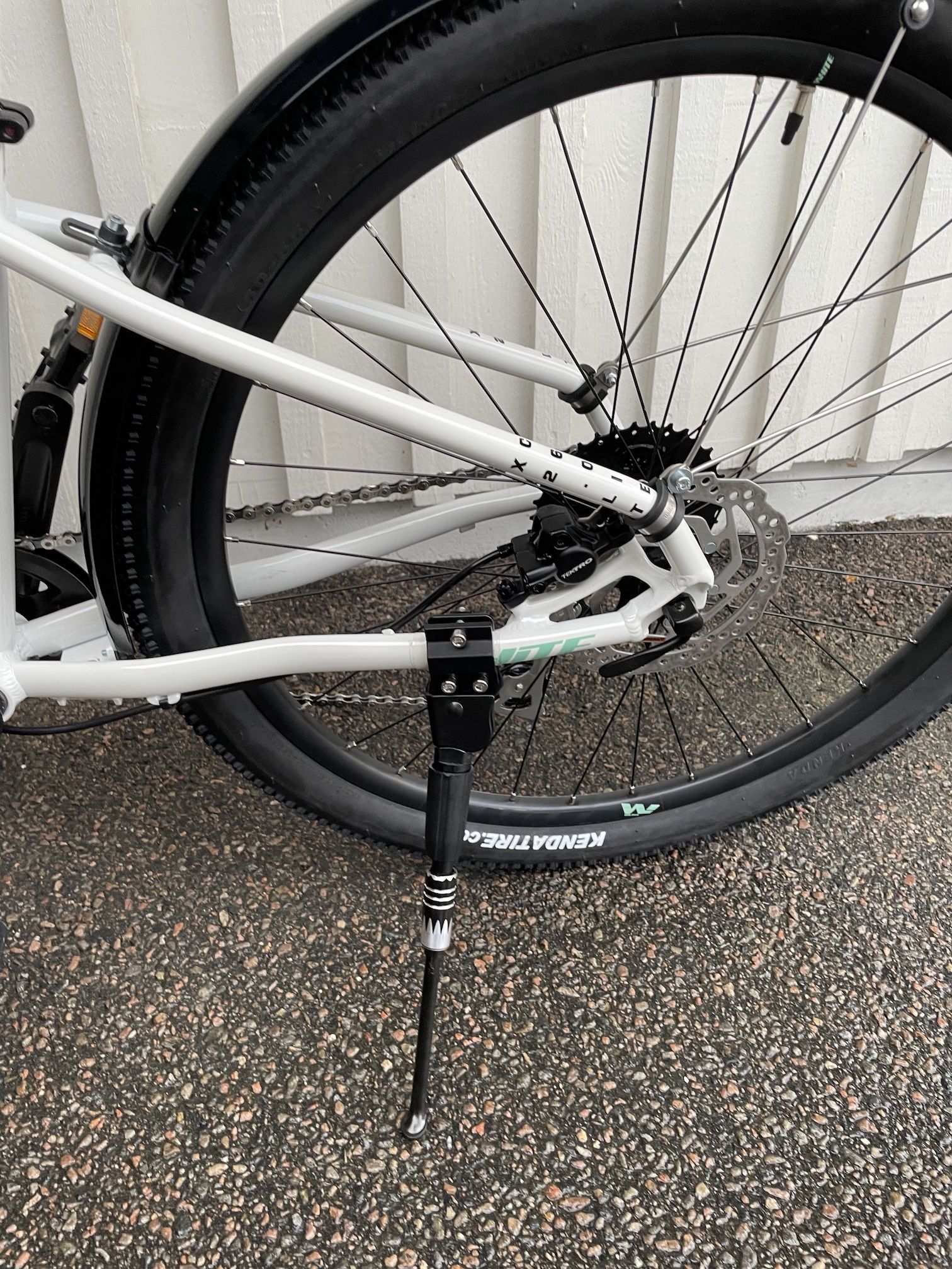

Hej,
efter att ha läst en del i tråden så köpte vi en grå White xc260 till sonen som är 8 år och strax under 140 cm lång. Vilket stöd och stänkskärmar rekommenderas till denna cykeln? Och vilka lampor är prisvärda? Fungerar reflexer man fäster på ekarna bra, eller rekommenderar ni något annat?

Var noga med stödet, det är inte alla som passar. Jag köpte ett som inte passade och sen har jag inte orkat ta tag i det mer...
Tack, har sett fler som skrivit samma, förstår inte varför det inte kan ingå stöd nuförtiden 🤷‍♀️ Har du monterat skärmar på den? Vilka i såfall och är ni nöjda?

Uppdatering kring stöd. Det blev ett kedjestagmonterat tillslut. Sprang på en variant på Feltema när jag skulle köpa slangklämmor för att fästa skärmarna. Ser väldigt lik ut den XLC-produkt som @emigus tipsade om.
Visa bilaga 585969

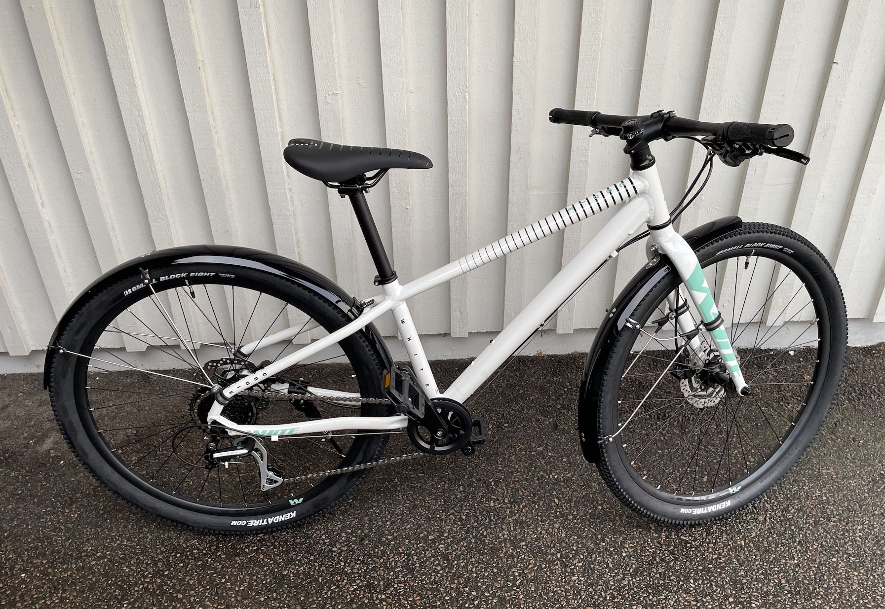

Bjuder på en helbild också, blir en lagom funkis vardagshoj (saknas lite reflexer etc. innan det är helt klart). Ganska exakt 4000 inklusive tillbehören.
Visa bilaga 585971
Blev det bra med detta stödet? Och är ni nöjda med skärmarna? Skulle vara kul att se hur den ser ut när den blev färdigstylad 😊
Stödet funkar bra. Skärmarna likaså, gör sitt jobb och installationen fortsatt stabil.
Enda som skiljer mot sista bilden är reflex fram, bak och på ekrarna. Den skillnaden får du föreställa dig :)
