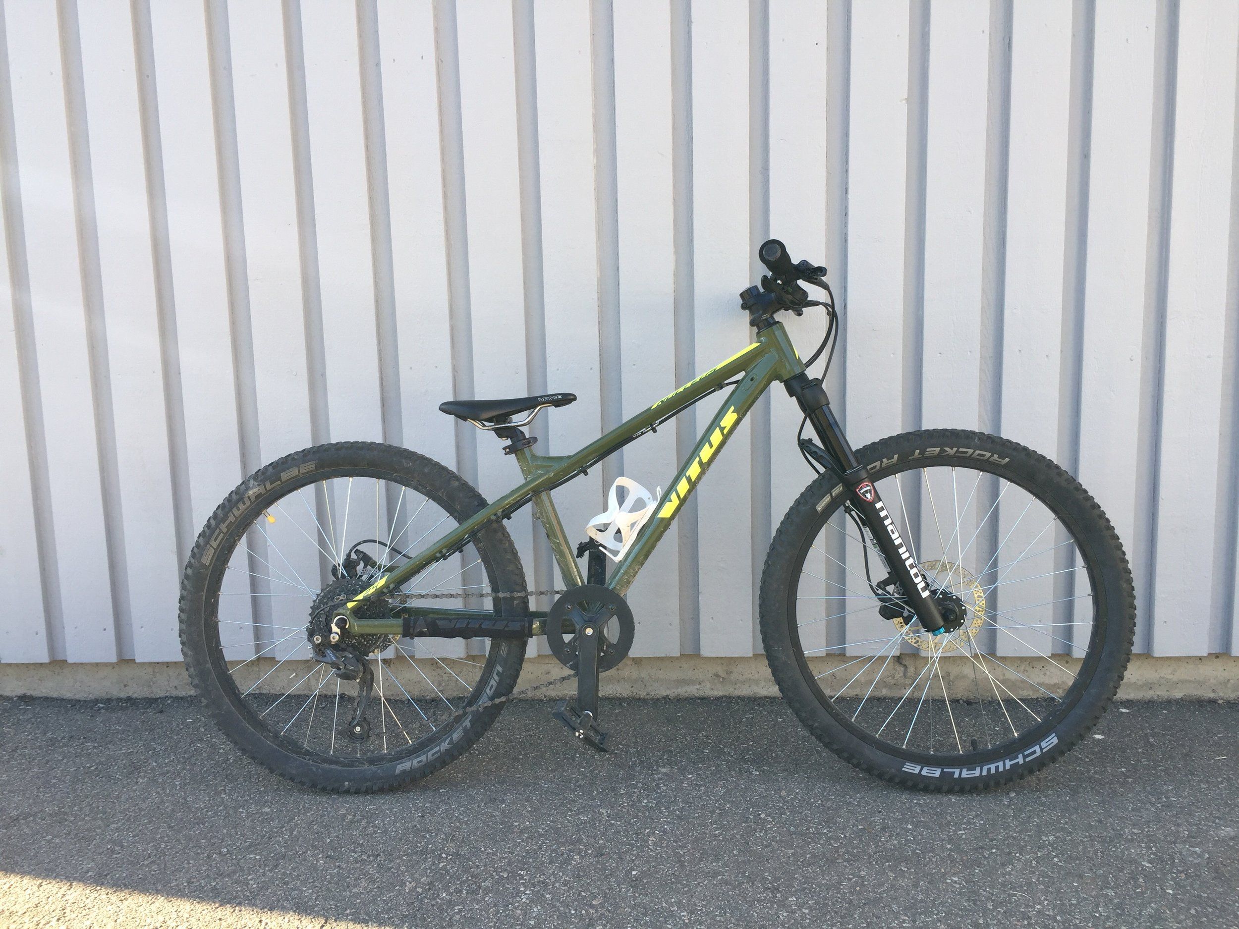

Gaffeln som satt på sonens Vitus 24" (SPINNER Grind 24" AIR 65mm) säckade ihop så fick leta ny.
Valet föll på en Manitou Markhor 26" gaffel med 100mm fjädringsväg. Blev såklart lite högre i fronten men nu har äntligen cykeln fått en gaffel som fungerar.

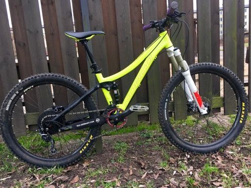

Det är inte så att mina pojkar inte cyklar. Storebror har cyklat heldämp både uppför och ner sedan har var 7 år (är 9 idag). Har fungerat mkt bra, även långa sträckor. Håller med om att fs är tyngre, men tack hojen har han utvecklats och kan idag cykla saker som ibland kan vara ganska utmanande OCH han älskar att cykla, gärna stök med lutning.
Lillebror som snart ska fylla 6 är snabbare i utvecklingen och tycker han laddar på bra redan nu för sin ålder. Kan vara subjektivt. Med Isla’n har han nått hojens begränsningar tror jag.
Apropå tubless så kör storebror det på sin 24”.

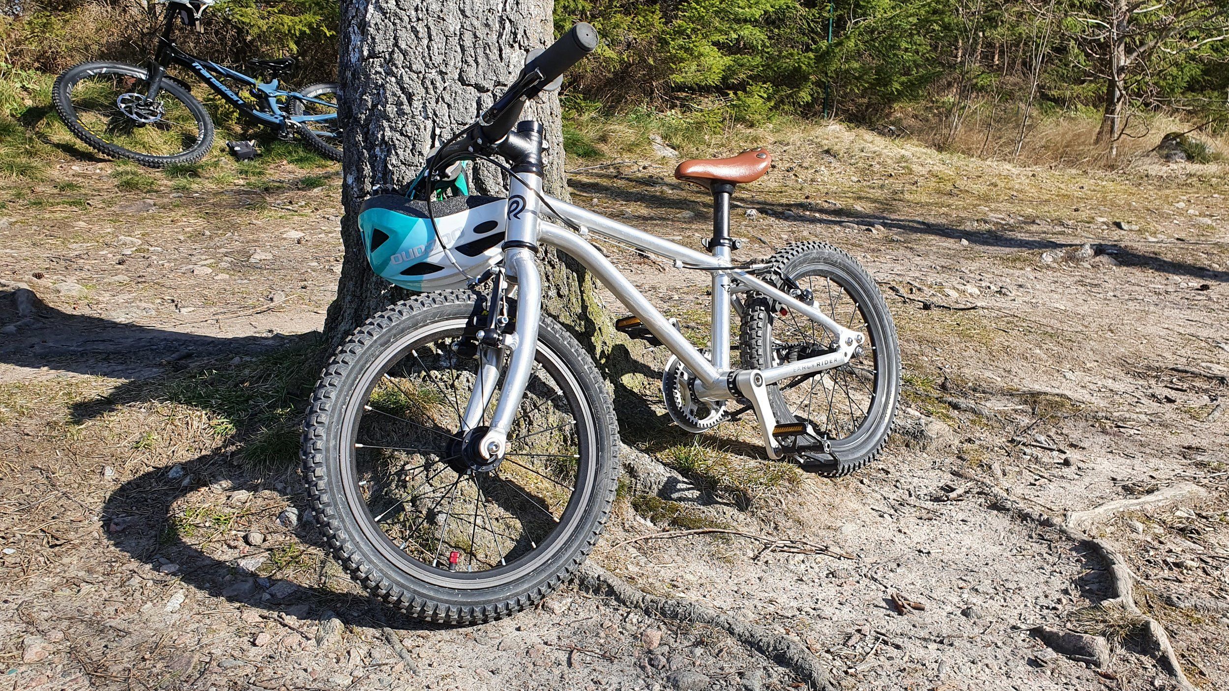

Vi har en Islabike Cnoc 16 som junior nr 2 nu har tagit över. Äldsta killen är av långt snitt så han växte ur den ganska fort men den yngre är mer normallång och kommer bedömt köra på den lite längre.
Min fundering är om det är någon här som har provat några andra däck på hojen än originaldäcken? De är ju ganska smala/låg profil(16*1,35") så cykeln uppför sig lite oroligt på grus/stig, funderar på om det framöver kunde vara läge att byta till något lite bredare däck.
Jag monterade nyligen Schwalbe Black Jack 47-305 på en Cnoc 16 från 2016, passade fint, piloten supernöjd!
Sonens Vitus 26" med spinner grind air gaffel säckade också ihop.. Blev även den ersatt av en 100mm Manitou. Ska tilläggas att Wiggle skötte garantiärendet på ett förväntat och bra sätt!
