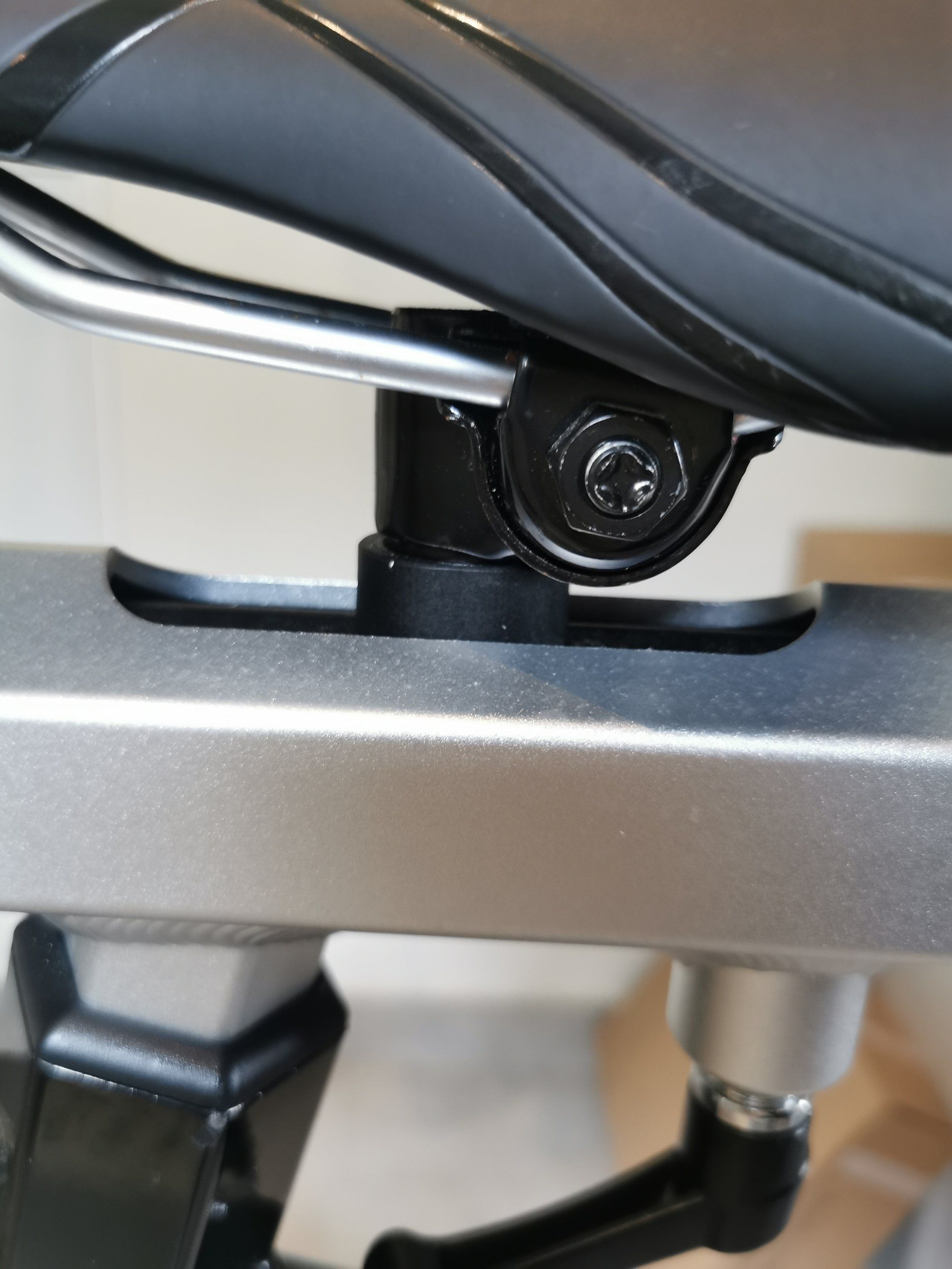

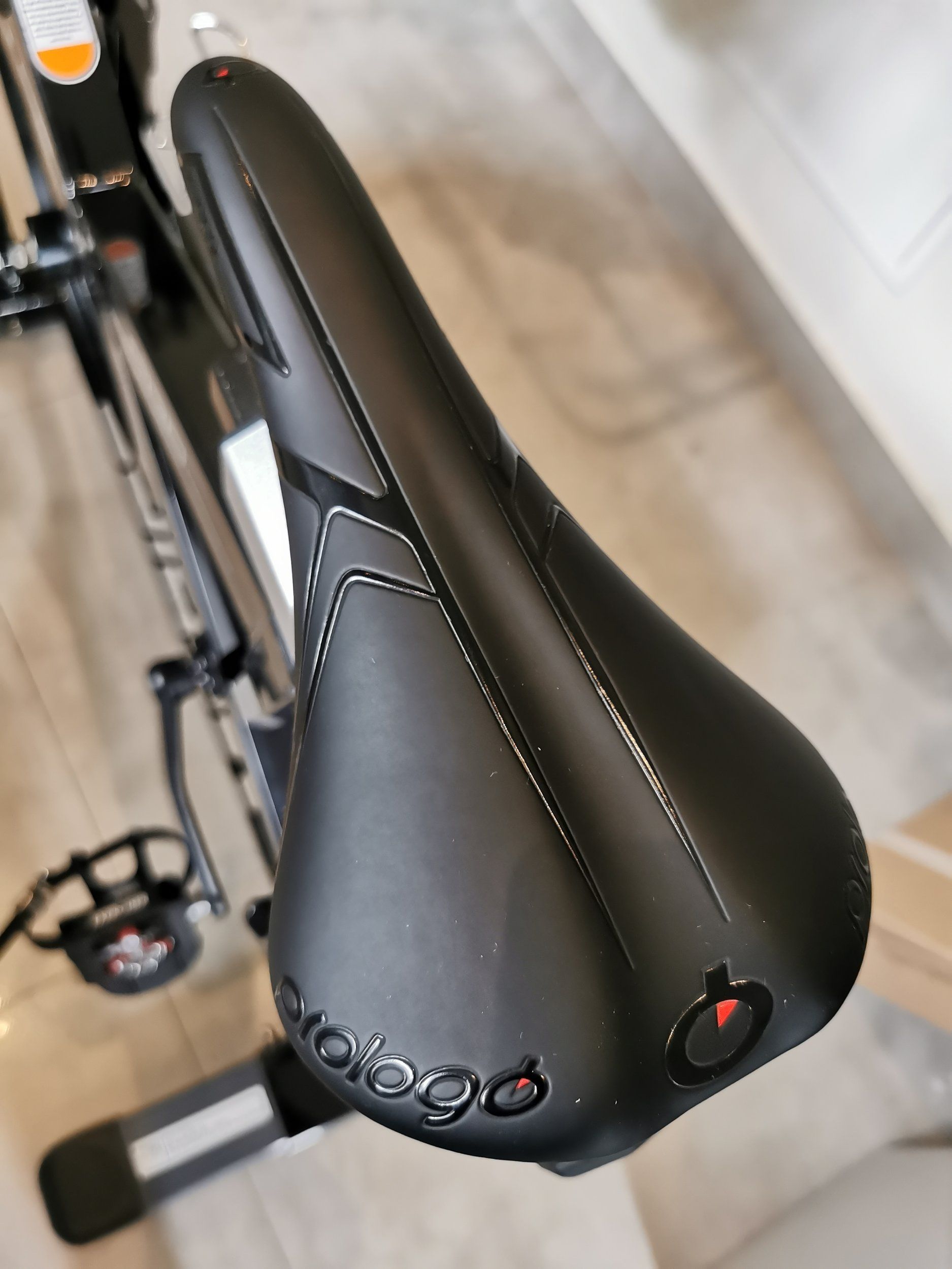

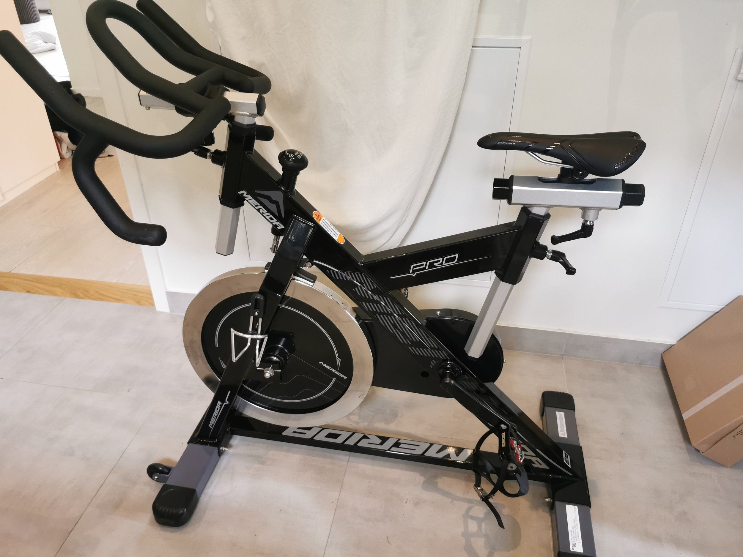

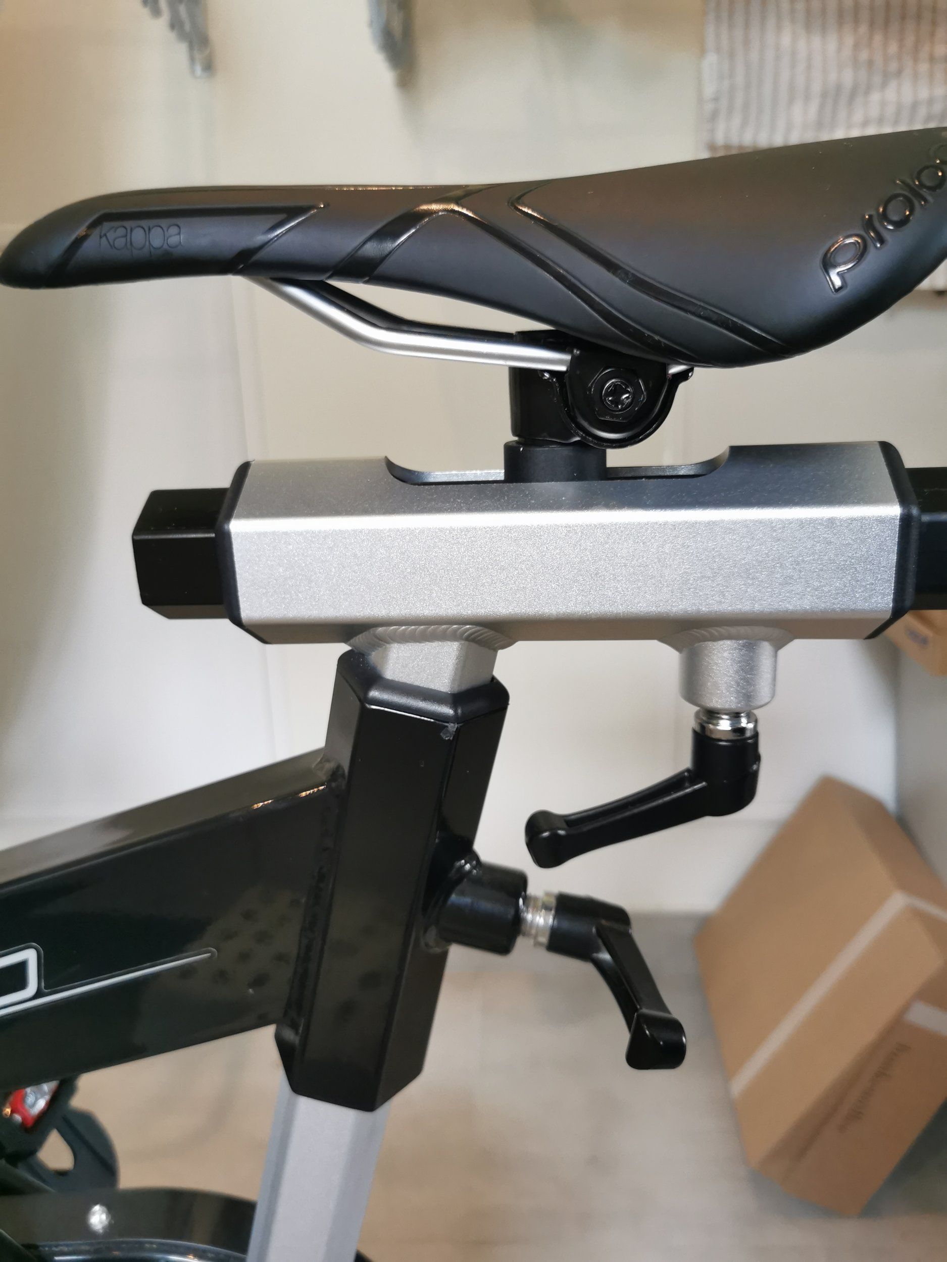

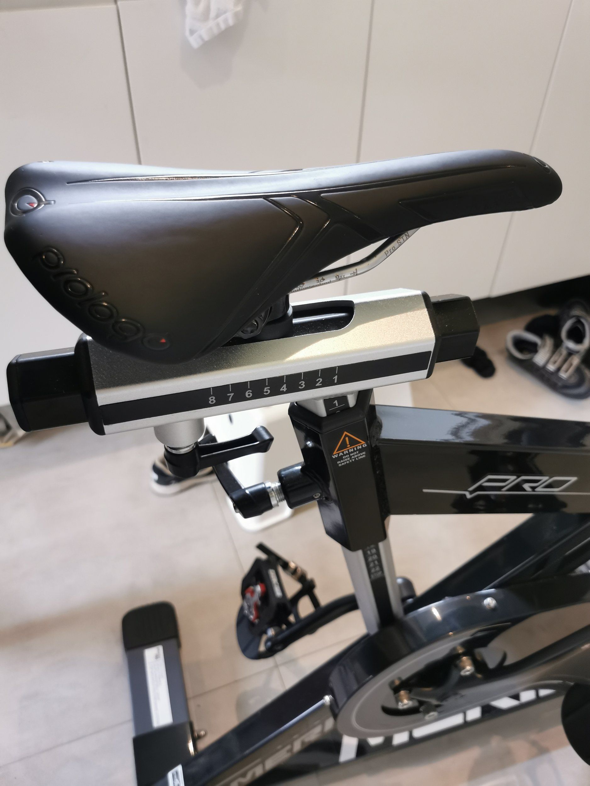

Bild på spinningcykeln och sadeln (med infästning), så blir det lättare att uttala sig. Sitter man framåtlutad, som på en sportig vanlig cykel, så är det sällan lämpligt med vadderad sadel.

Fler bilder på sadeln

Har så jäkla ont mellan benen typ mest ljumskarna och bak idag efter gårdagens pass, ändå körde jag ett till nyss (drog på nått mjukt jag hittade) ????

Tror inte det blir bättre med ett överdrag på den. Försök hitta en sadel i rätt bredd (googla) och skaffa ett par bra cykelbyxor med pad. Sedan måste man ge det lite tid att vänja rumpan också.
Behöver tips på bekvämt överdrag till cykelsadel
Gissar på fel bredd på sadeln i förhållande till din ändalykt.
Besök en cykelhandlare som kan mäta upp ändalykten och skaffa en Specialized Power-sadel i rätt bredd.
Ett alternativ till handlaren är att du sätter dig på en bit wellpapp som formar sig efter sittbenen.
Mät avståndet mellan märkena och köp en sadel i närmsta större storlek.

Vanlig handlare.
Lite svårt att se på bilderna men jag tycker det ser ut att vara en "vanlig" sadel med rails.
Jag köpte min på TCM och dom hade iaf mätverktyget.
