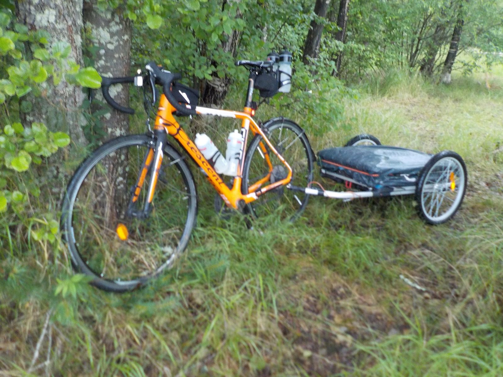

Bikepacking på racer.
Konkret sa:
Hur fäste du kärran? Hjulaxeln?
Vi valde barnkärra med omsorg och insåg att den kommer användas en begränsad tid för att sedan bli transportkärra för cykelsemestrar med familjen.
Så här blev ekipaget. Rullade på bra med topphastigheter runt 50 km/h och kändes hur behagligt som helst i 30-35 km/h...
Sedan blir det lätt att man "unnar" sig lite extra saker och det gäller att vara försiktig så det inte drar iväg flera kilo.

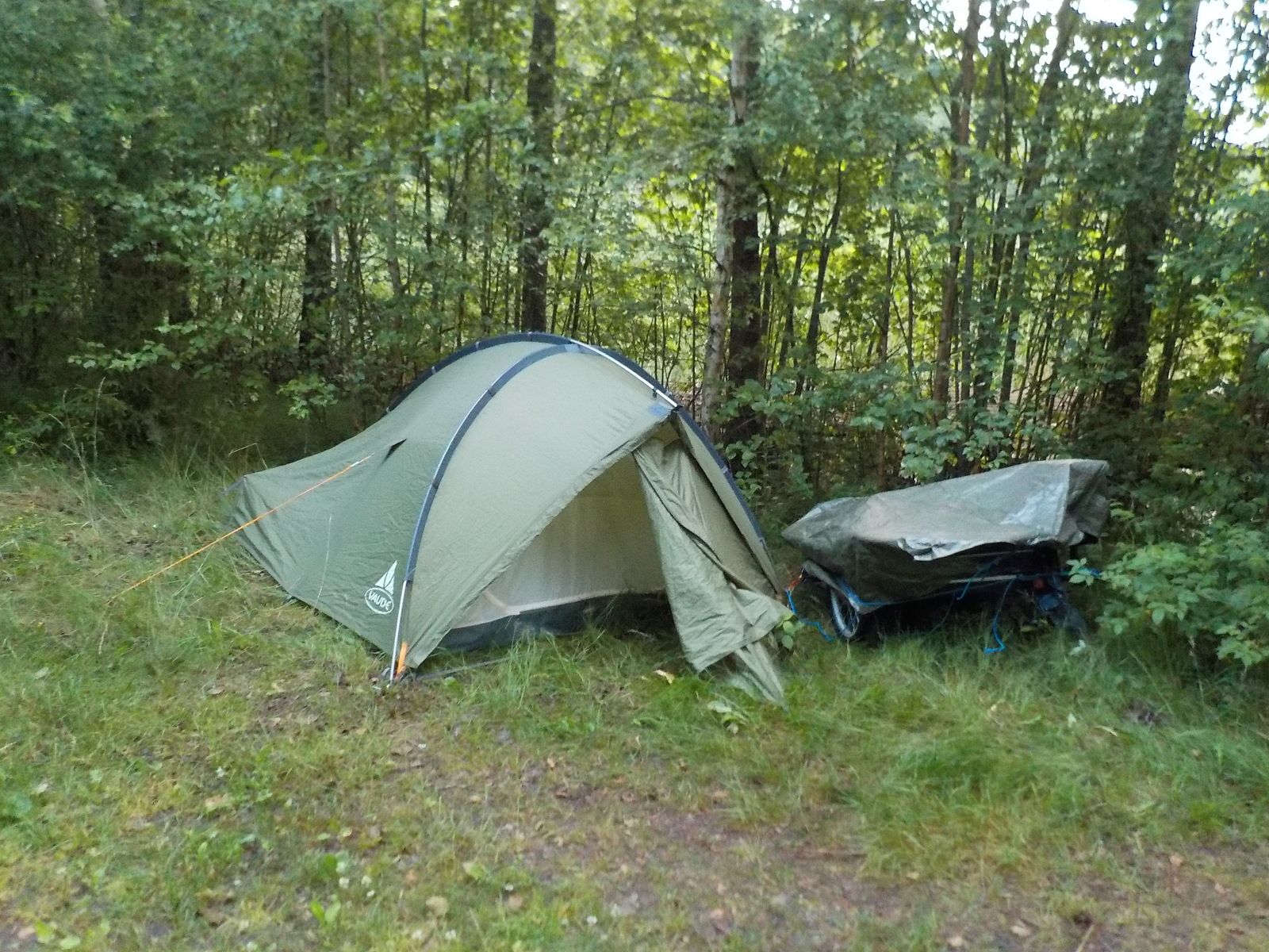

Som inspiration till andra kommer ett par bilder :)
Jag köpte ett tält för många år sedan som då var ett lätt 2-mannatält. I och med vagnen var det lätt att få med sig och med tanke på alla mygg var det sjukt värt att ha det! Jag slängde även i en lite pressning i för att kunna täcka cykel och vagn under natten... Vagnen fick agera "cykelställ" och gjorde att den kom upp från backen dessutom.
Överlag har jag hållit mig till budget och tummat på "lyx" för att få ner vikten. Ett billigt stormkök jag gillar skarpt när jag är ute själv är Trangia mini. Jag fyller brännaren med t-röd innan jag åker och sedan räcker det för två-tre enkla mål mat likt det på bilden och dessutom lite kaffe en gång eller två. Är jag bara ute en natt eller max två fungerar det därför som ett riktigt kompakt lättviktskök :) Det är dessutom sjukt billigt i jämförelse med exklusiva super-lättvikts-special-kök och det väger inte mycket mer.

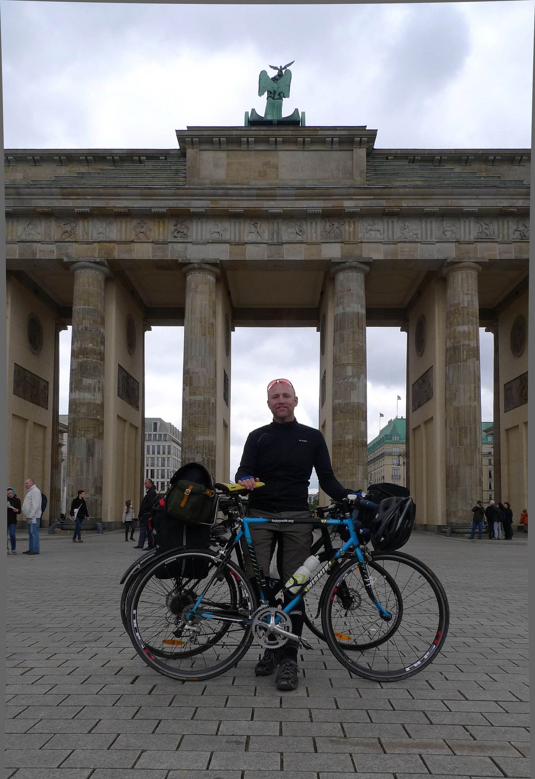

Jag cyklade till Berlin för några år sen, med precis en sån Carradice-väska samt en mindre styrväska. Det gick, men tyngdpunkten blev ganska hög. Lite svårt att se på bilden, men där är den i alla fall
